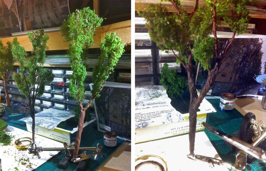

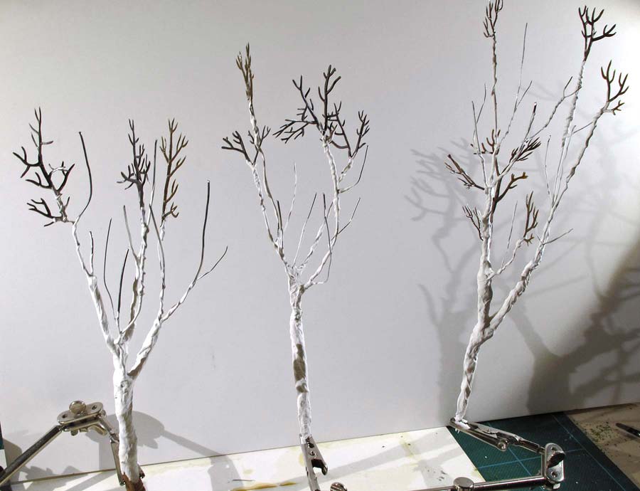

Nel frattempo mi piacerebbe condividere la realizzazione degli alberelli di via Bodoni: per completare la via e per cercare di celare la giunzione tra i palazzi “veri” e quelli stampati sullo sfondo, mi sono cimentato nella costruzione di qualche albero, nell’ottica di prendere un po’ la mano con i vari sistemi.
Ho preso come esempio gli alberi di via Mario Pagano a Milano (Faggi? Tigli? Ontani? Olmi? Boh!) e ho cominciato a intrecciare tra loro pezzi di fil di ferro lunghi una ventina di centimetri separando man mano i rami cercando di star dietro alle foto. Per questo esperimento ho usato anche alcuni spezzoni di rami in plastica provenienti da un kit per alberi della Heki.
trees_01.jpg [ 62.39 KiB | Osservato 6604 volte ]

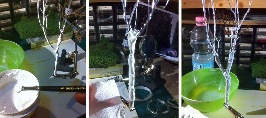

Dal momento che non ero alla ricerca di una riproduzione perfetta, una volta data una forma più o meno verosimile e senza esagerare con la precisione ho provato a creare l’effetto legno semplicemente passando qualche pennellata di stucco francese per pareti. Dopo due o tre mani ecco che la struttura dell’albero raggiunge un livello di realismo sufficiente. Non contento, ho rivestito il tronco con qualche pezzo di rotolo da cucina imbevuto dentro una miscela di acqua e Vinavil, un’ultima pennellata di stucco e dopo averlo lasciato una notte ad asciugare l’ho verniciato in marrone opaco e nero diluito.
trees_02.jpg [ 57.24 KiB | Osservato 6604 volte ]
trees_03.jpg [ 97.71 KiB | Osservato 6604 volte ]

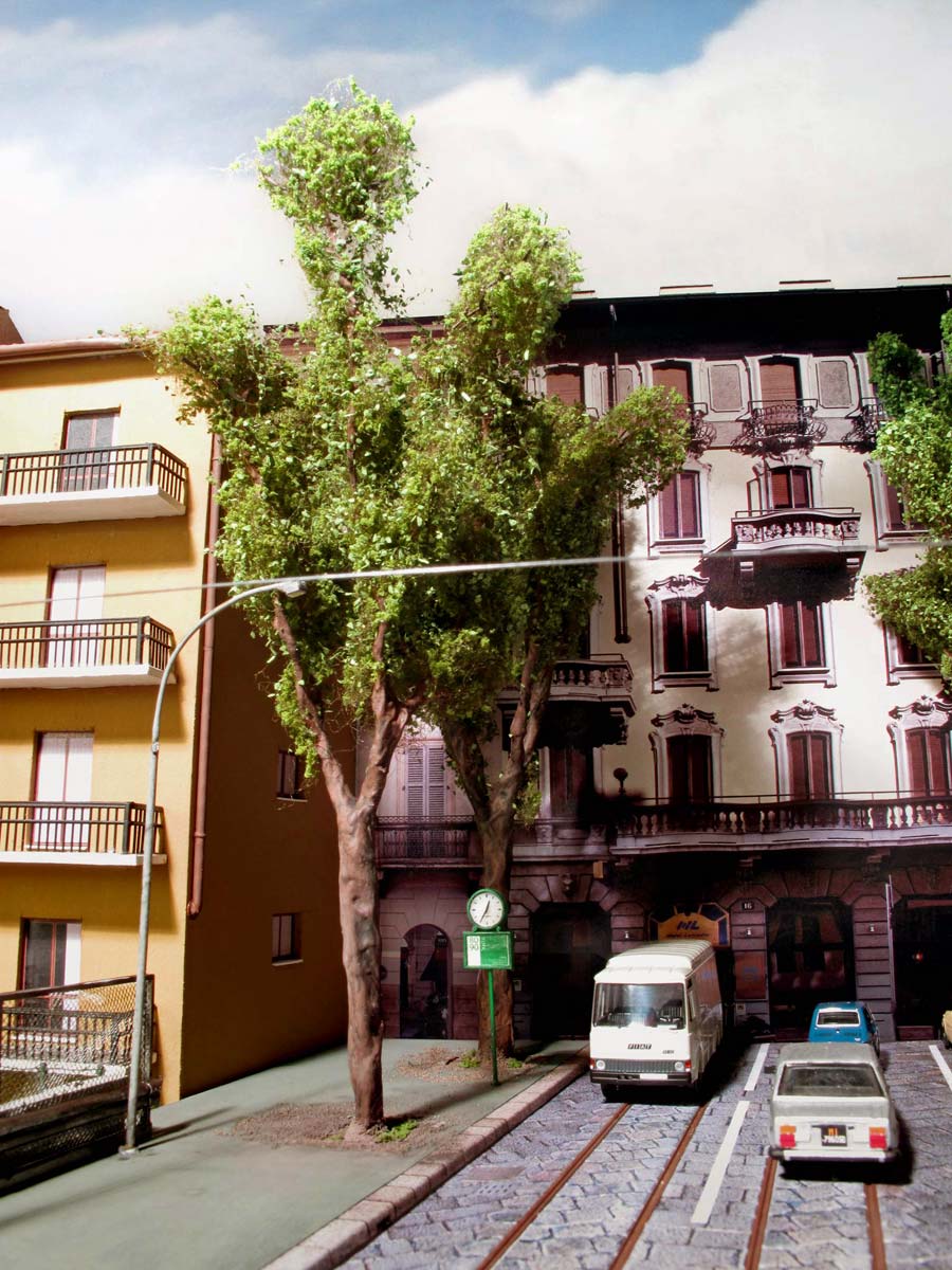

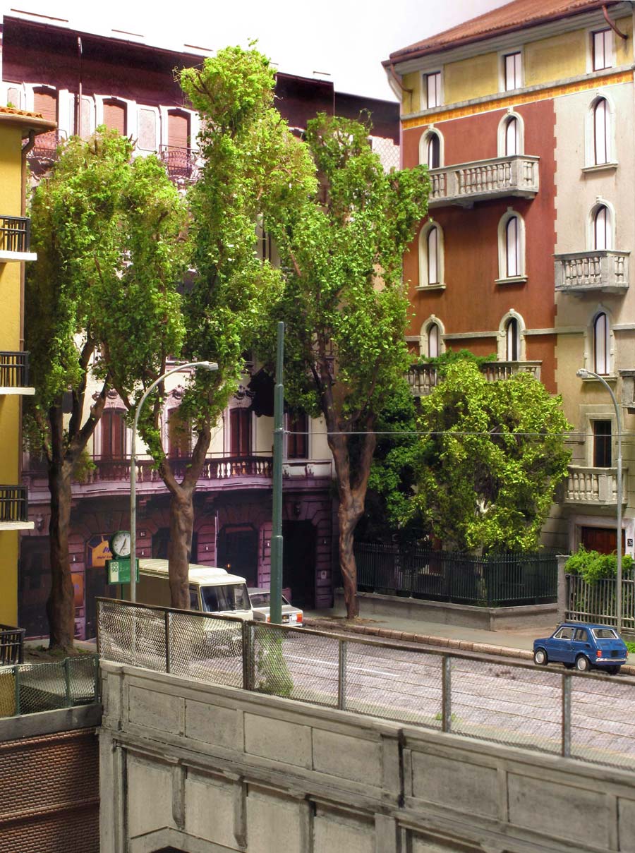

Il fogliame proviene dall’assortimento Heki e abbraccia ogni ramo. Prima di sistemare le chiome ho dato una spruzzata generale di colla spray e ho rivestito il “leaf foliage” con del fogliame sempre Heki, fatto cadere a pioggia.
trees_04.jpg [ 206.13 KiB | Osservato 6604 volte ]
trees_05.jpg [ 167.62 KiB | Osservato 6604 volte ]
Il costo di tutto ciò? Boh, una manciata di euro. Anche il tempo impiegato si può riassumere in 4-5 ore diviso in un paio di serate. Per prossimi alberi proverò a unire alla struttura in fil di ferro anche qualche pezzetto di Teloxis Aristata… Ciao!!!

Silviu, i nomi degli alberi li hai elencati tutti, tranne il più probabile, platano! :wink:
Se ci riesci, dai una schiarita a "macchie" al tronco, così sembreranno davvero "veri"!

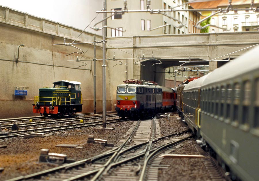

Stamattina ho fatto girare un po' di treni e... c'era traffico nel piazzale di Milano Chiaravalle :mrgreen:
245+656+636.jpg [ 109.91 KiB | Osservato 6310 volte ]

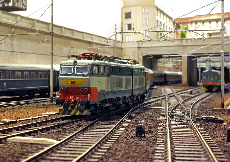

Volevo provare a fare qualche foto per capire dove intervenire per mascherare/rimediare a eventuali pastrocchi, anche azzardando qualche inquadratura particolare (cosa che potrò fare diversamente una volta posata la catenaria).
Decisamente devo muovermi a costruire i palazzi che si affacciano sulla ferrovia... quel muro bianco proprio non mi piace.
Ora scusate, ma sta arrivando il treno e devo andare. Buon fine settimana!
004b.jpg [ 122.5 KiB | Osservato 6073 volte ]

Non scarterei l'ipotesi del parco urbano: gli alberi sono più "adimensionali" delle facciate e le loro prospettive reggono anche con angolazioni laterali molto spinte e con disposizione di spazio ridotta.
Gli esempi al vero non mancano: ponti di via curie/pagano, oppure tra massena e ferrucci, o anche vicino a tolentino/caneva.

Io mi permetto di osservare che a metà anni '80 i 656 erano ancora relativamente nuovi e molto ben tenuti. Quello della foto è un po' troppo sporco!
Comunque è la perfida invidia che mi fa parlare!
E infine (d'accordissimo co MT!): viva gli alberi! Uno sfondo verde è sempre bello specie se, come può farlo Silvio, sia particolarmente realistico.
