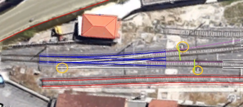

Ammiro molto il tuo Tivoli Terme e vorrei portati un altro contributo, costruttivo. Sperando possa esserti utile.
Non dubito sulla bellezza degli scambi Weinert, ma vorrei farti notare che lo scambio inizia poco prima della cassa di manovra.
Il Weinert da tè ipotizzato ha qualche centimetro in più. Se questo non crea problemi nel primo scambio della radice, ne crea, invece, in quelli consecutivi, portandoti a modificare l' interasse frà i binari, col pericolo di snaturare l' insieme.
Non è una verità assoluta, ma il mio personale parere, ovviamente.
Ho ripreso la prima immagine che hai messo ove ho evidenziato :
- in giallo quelle che vedo come casse di manovra
- in verde quello che stimo la punta degli aghi, posta circa all' inizio dello scambio
Radice scambi con cassa manovra evidenziata.jpg [ 89.55 KiB | Osservato 11832 volte ]
Indubbiamente, i 15° del ROCO lo fanno assai diverso dal reale italiano. Occorre anche controllare se ha il cuore rettilineo, quelli FS in genere lo hanno.
La curva dello scambio Weinert sembra uguale a quella del vero, ma ha differenze. I tedeschi hanno 190 m, contro 150 m dei nostri 36 e 170 m dei 50.
Stefano Minghetti
