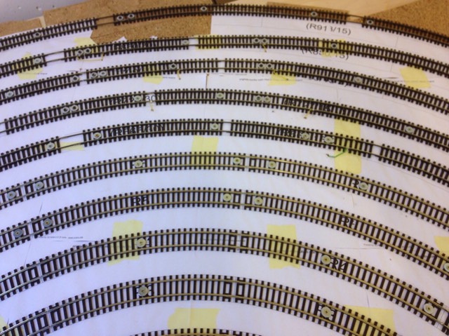

Procedono i lavori di installazione dei sensori railcom e i relativi sezionamenti delle rotaie nella stazione nascosta. Prima di proseguire coprendola voglio essere sicuro che ogni tipo di treno possa circolare perfettamente senza deragliare o senza interventi manuali. Per questo motivo sto effettuando decine di ore di prove di circolazione totalmente automatica, il programma itrain comanda a random i treni in modo tale che ogni combinazione di transito treno-binario venga testata e per ogni senso di marcia, le combinazioni sono quindi moltissime. Non essendo il circuito completato, i treni salgono sull'elicoidale e tornano indietro da soli. Dopo alcune ore ho infatti già trovato alcuni problemi relativi ad alcuni scambi. In particolare un doppio beaser roco faceva sempre deragliare lo stesso treno nello stesso punto e in un solo senso di marcia, facendomi rendere conto che il motore conrad ad esso montato non aveva abbastanza "forza" per mantenere gli aghi aderenti alla rotaia in certe condizioni. Percui ho sostituito entrambi i motori del beaser con 2 servocomandi ti dimensione standard, che hanno una forza sovradimensionata al compito e quindi un coefficiente di sicurezza più elevato. Come decoder sto usando gli switchpilot servo che sono facilissimi da tarare.
Ecco un filmato di una sezione di test:

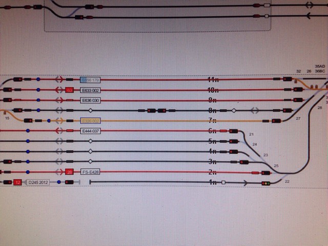

Il progetto originale di Bomby prevedeva degli scambi curvi posizionati nel curvone della stazione nascosta per aumentare la capacità di stoccaggio. In alternativa sto procedendo a sezionare ulteriormente i binari piu' esterni dividendo a metà circa il blocco da 5-6 metri per formarne due piu' corti. Posizionando poi ulteriori sensori di start e stop, ci pensa il pc ad utilizzare al meglio le nuove sezioni massimizzando la capacità:
ImageUploadedByTapatalk1430948539.896488.jpg [ 69.41 KiB | Osservato 6211 volte ]
ImageUploadedByTapatalk1430948530.149118.jpg [ 110.11 KiB | Osservato 6211 volte ]
Nel sinottico si puo' notare il binario 8 dal basso già funzionante con questo sistema.

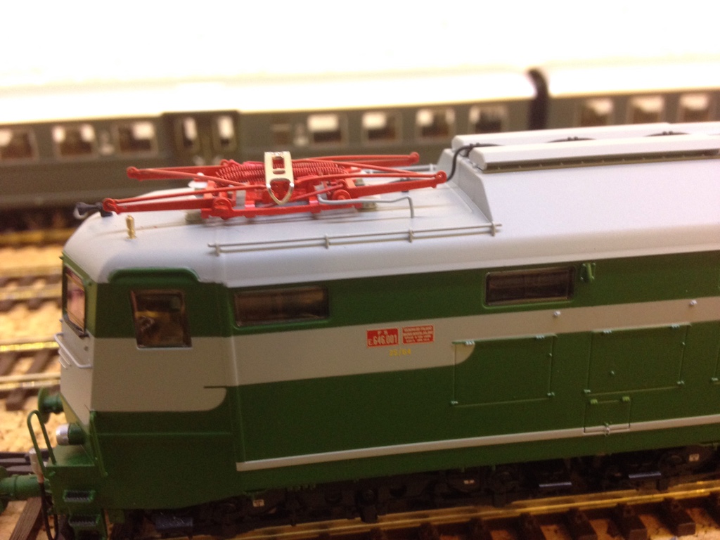

Ah dimenticavo, tra un test e l'altro ho sostituito i famosi braccetti ahah
ImageUploadedByTapatalk1431287840.062571.jpg [ 187.05 KiB | Osservato 5745 volte ]
