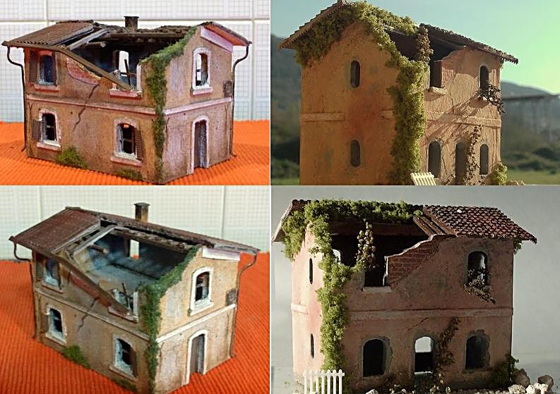

Se ti servono spunti fermodellistici, ho realizzato diversi caselli diroccati in passato.Che dire, questo tipo di casello mi ha sempre affascinato :)

Grazie Axel, bellissimi!
Per il casello non arriverò a tanto "decadimento" ma mi hai dato uno spunto per un' altra zona del plastico.

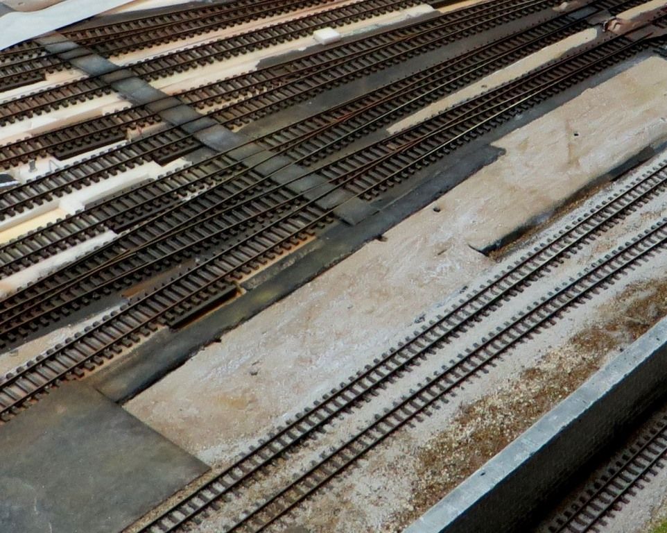

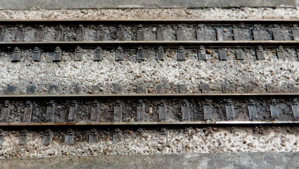

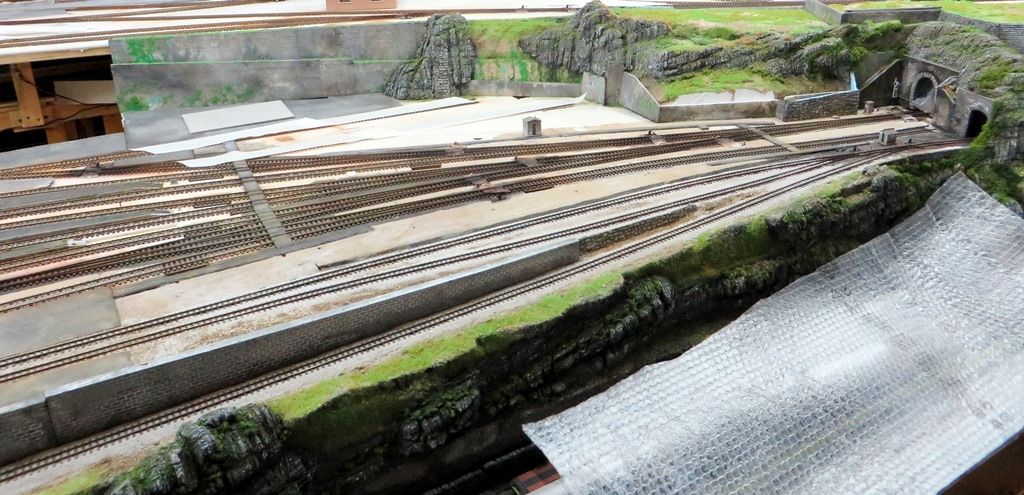

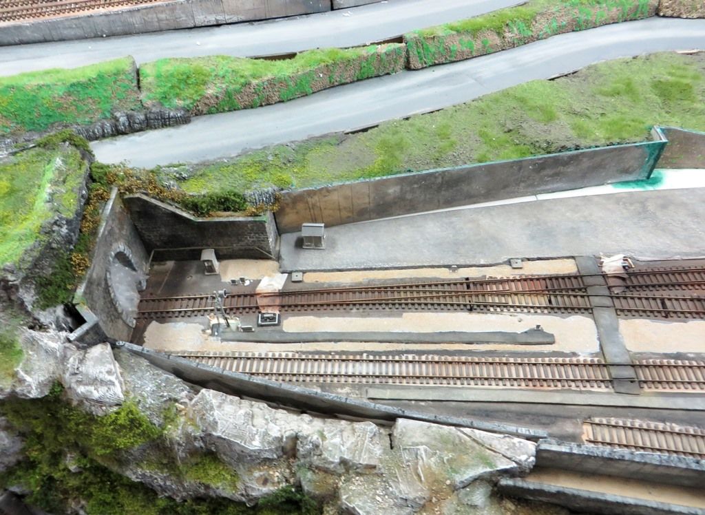

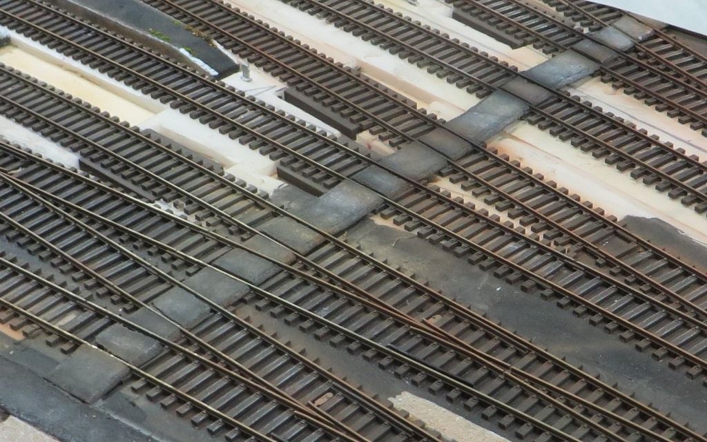

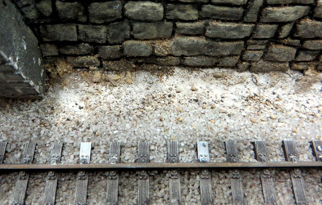

Rapido aggiornamento.

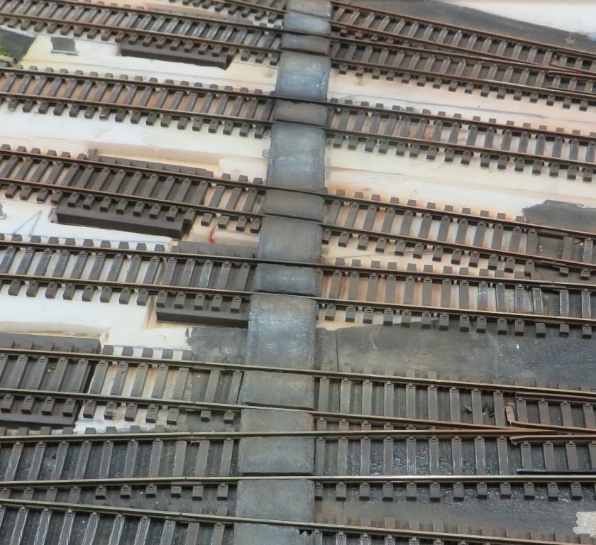

Finalmente si comincia con la massicciata, secondo me uno dei passi più delicati nella costruzione di un plastico.
Ho dipinto ad aerografo e lumeggiato a pennello i binari, scurendoli maggiormente nella zona dei deviatoi.
Poi ho ricreato in alcuni punti il sottostrato in terra battuta di colore chiaro.
Ho creato i passaggi tra i binari e alcuni camminamenti.

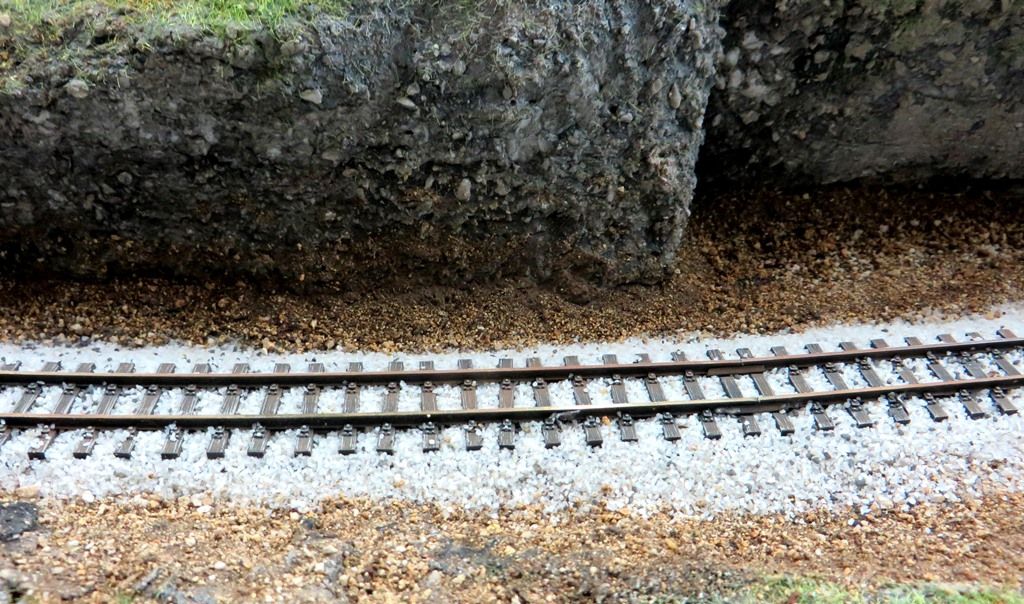

La massicciata è stata posata solo nella zona della ferrovia a scartamento ridotto spero di postare le foto di quest'area appena possibile.
Giuseppe

Le foto non rendono, avvicinati di più su :)

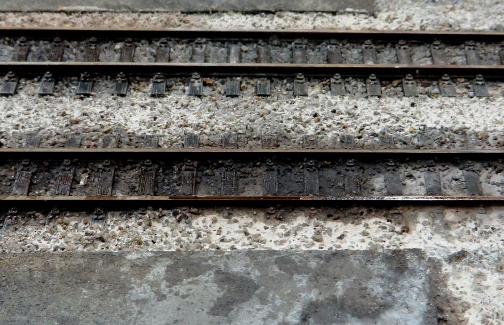

MessaggioInviato: venerdì 14 novembre 2014, 16:41
Nome: Giuseppe Randazzo
Messaggi: 1618

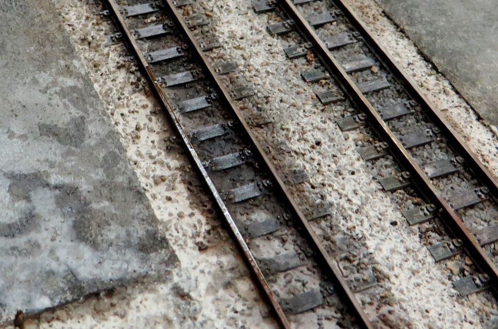

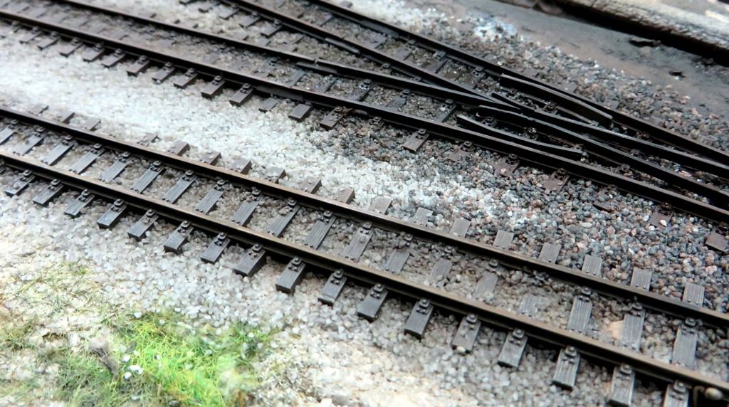

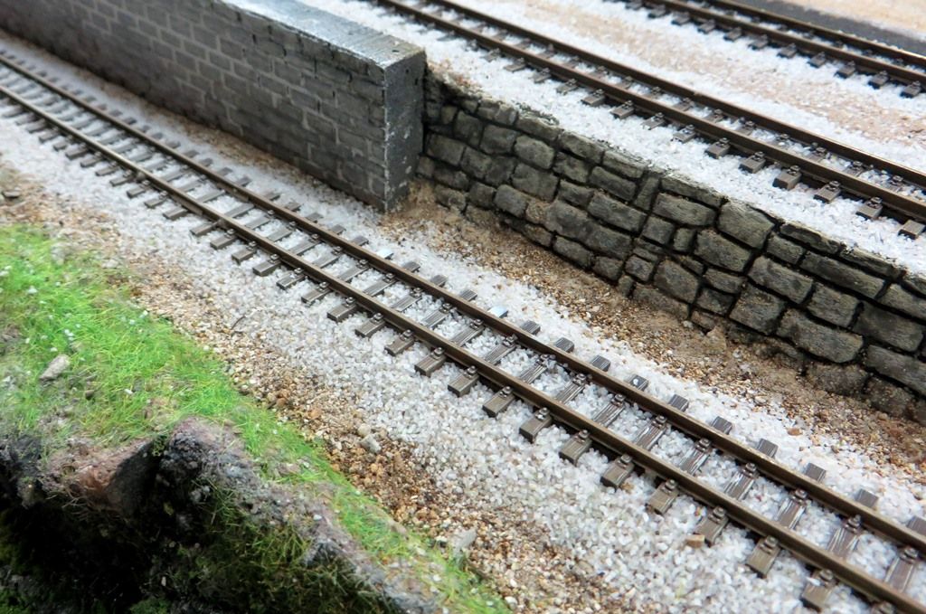

Eccole Umbriele, anche se ad oggi le foto sono superate, infatti ho sporcato/invecchiato la massicciata che nelle foto appare linda ed inveosimile, ed ora ad aerografo vorrei sottolineare il carattere "termico" della piccola linea a scartamento ridotto.
Ho poi sistemato anche la parte in terreno adiacente alla massicciata che accoglierà l'erba. La linea poco trafficata sarà abbastanza invasa da erbacce.
I camminamenti li ho previsti in semplice asfalto senza controrotaia o traversa lignea a delimitarne il bordo interno. La larghezza è "abbondante", a tagliarla via c'è sempre tempo :)
Giuseppe

MessaggioInviato: venerdì 14 novembre 2014, 20:48
Messaggi: 1618

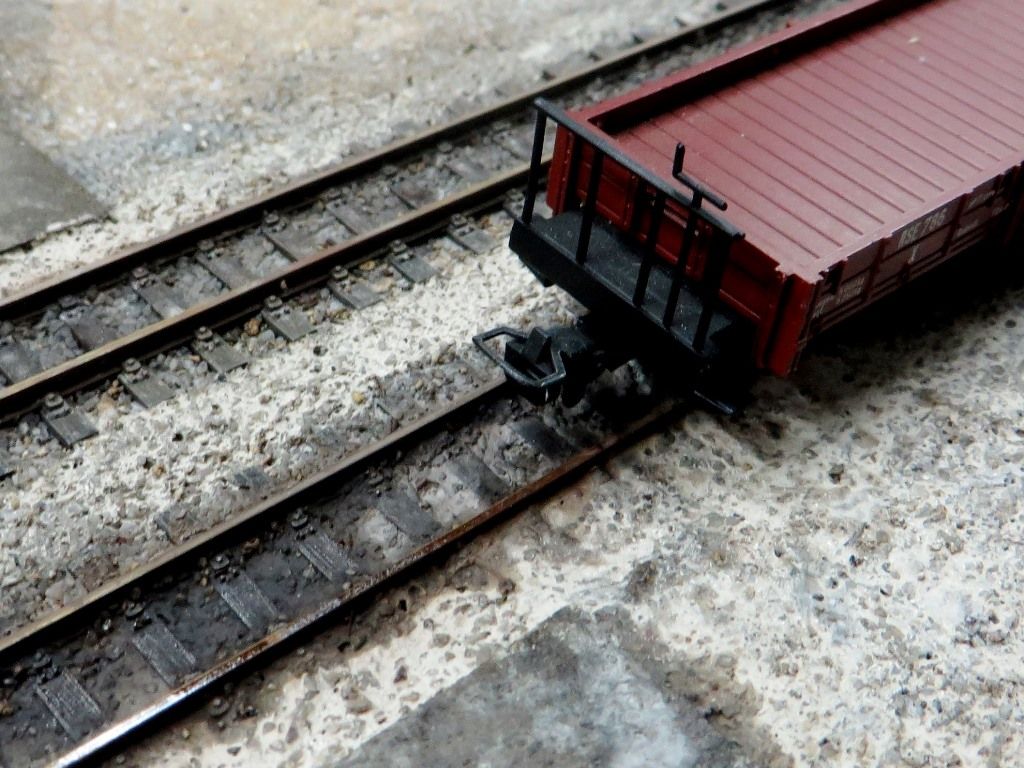

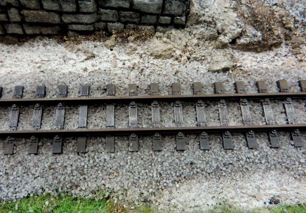

Pietrisco invecchiato e sporcato dal transito di piccole vaporiere, la Emmina e locomotive diesel.
Ho sempre guardato affascinato l'unto che si deposita sui binari nelle zone di sosta dei rotabili, devo aggiustare il tiro sul tono chiaro della terra battuta e cambiare alcune cose che non mi convincono molto ma per il resto andrò su questa strada, anzi.... binari.
Cambierò però il pietrisco chiaro che tende ad essere troppo piatto e poco tridimensionale, userò toni tendenti al grigio al marrone e al grigio scuro che creano buoni giochi di ombre.
La massicciata è volutamente "scarsa" come quantità, giusto per simulare una linea a scartamento ridotto con scarsa manutenzione.
Ora mi dedicherò alla vegetazione bassa continuando il test su questo tratto a scartamento ridotto per il successivo step sui binari a scartamento ordinario.
Consigli, critiche e commenti sempre benvenuti.
Giuseppe

Messaggi: 2704
I colori sono bellissimi, ma le traversine non dovrebbero avere un tono diverso dal nero?

...forse un po' scarsa la massicciata, ma per il resto e' davvero un bellissimo lavoro!
Messaggi: 1618
Grazie.
Umbriele, dal vivo non è nero ma marrone molto scuro soprattutto nelle zone piene di unto e grasso.
Per le traverse ordinarie mi terrò comunque alcuni toni molto più chiari soprattutto le traverse vecchie dei tronchini.
fed.ann hai ragione, come ho scritto è una scelta voluta e limitata solo per l'H0e in questa area del plastico.

Nome: Francesco Saravalle
Messaggi: 595
Località: Amelia (TR)
Trovo che i colori e la conformazione della massicciata siano molto adatti ad una linea che si presume oggetto di scarsa se non del tutto assente manutenzione, insozzata da grasso, olii, scorie di carbone ecc....ecc.....
bel lavoro :wink:
