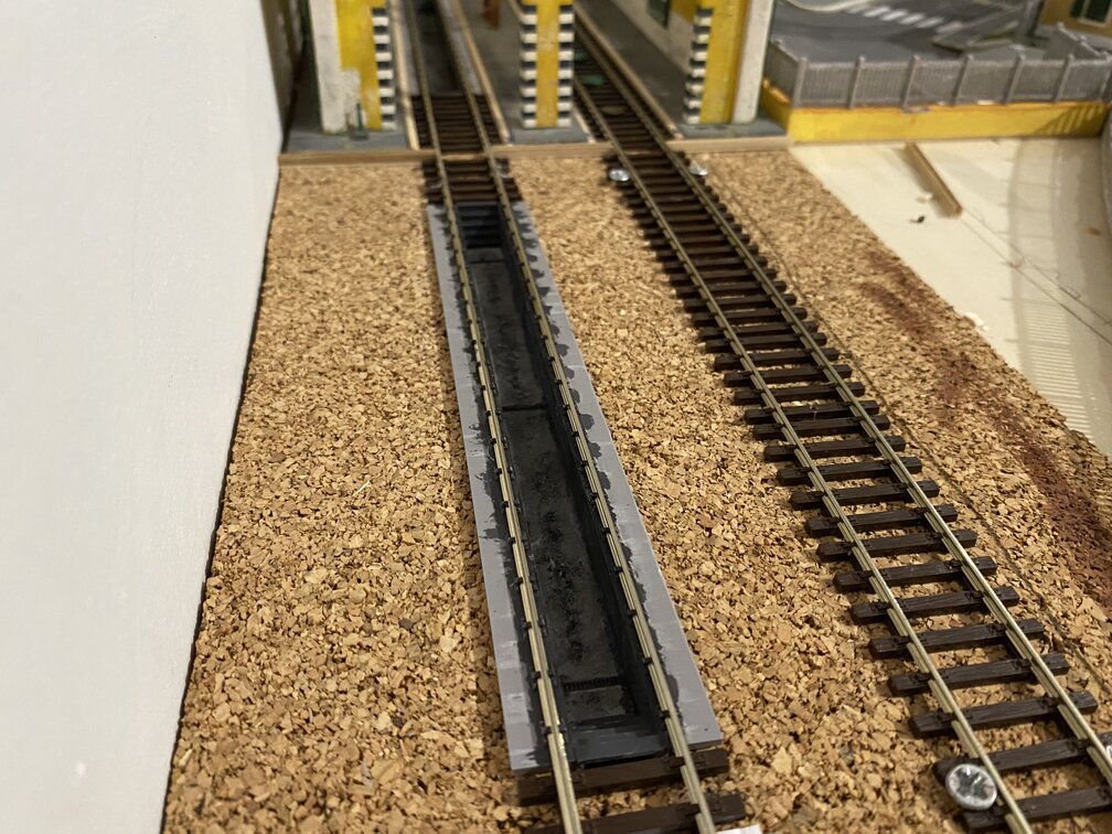

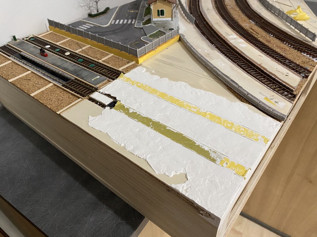

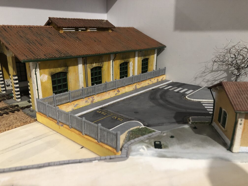

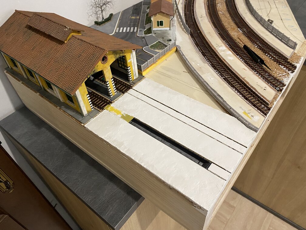

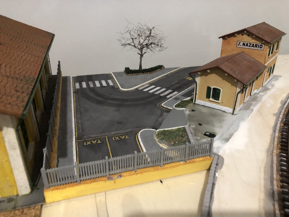

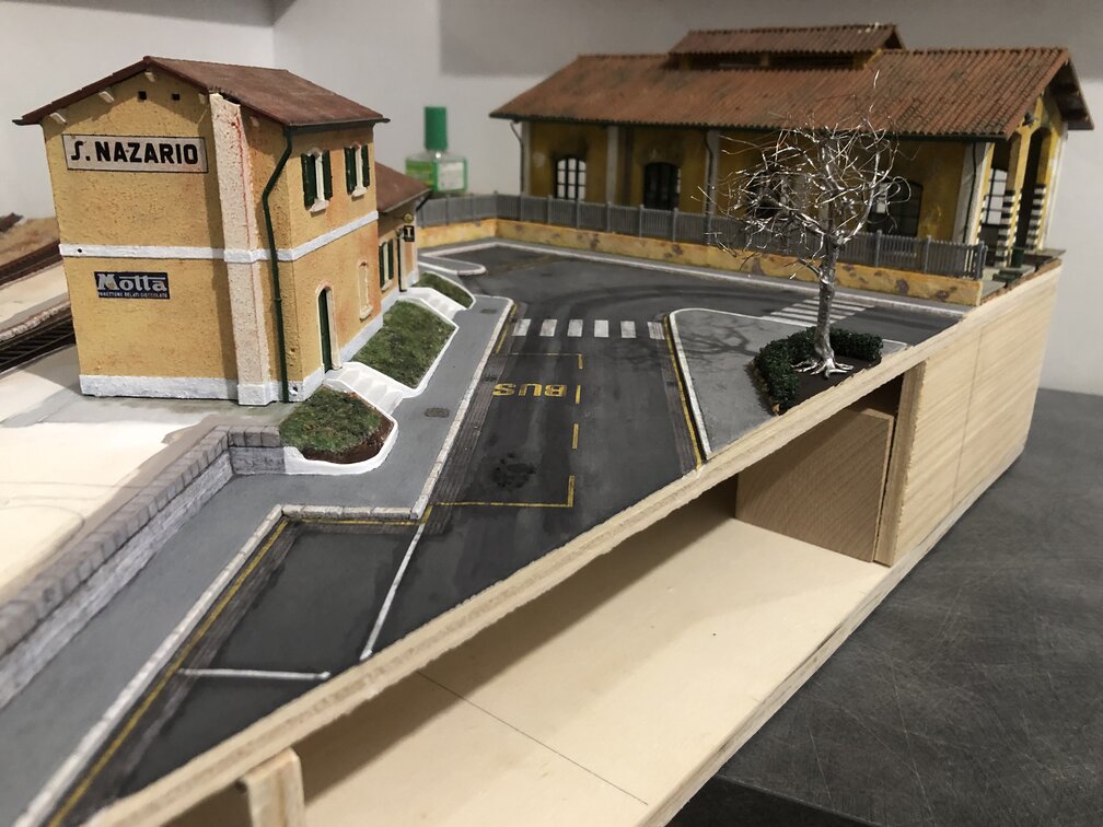

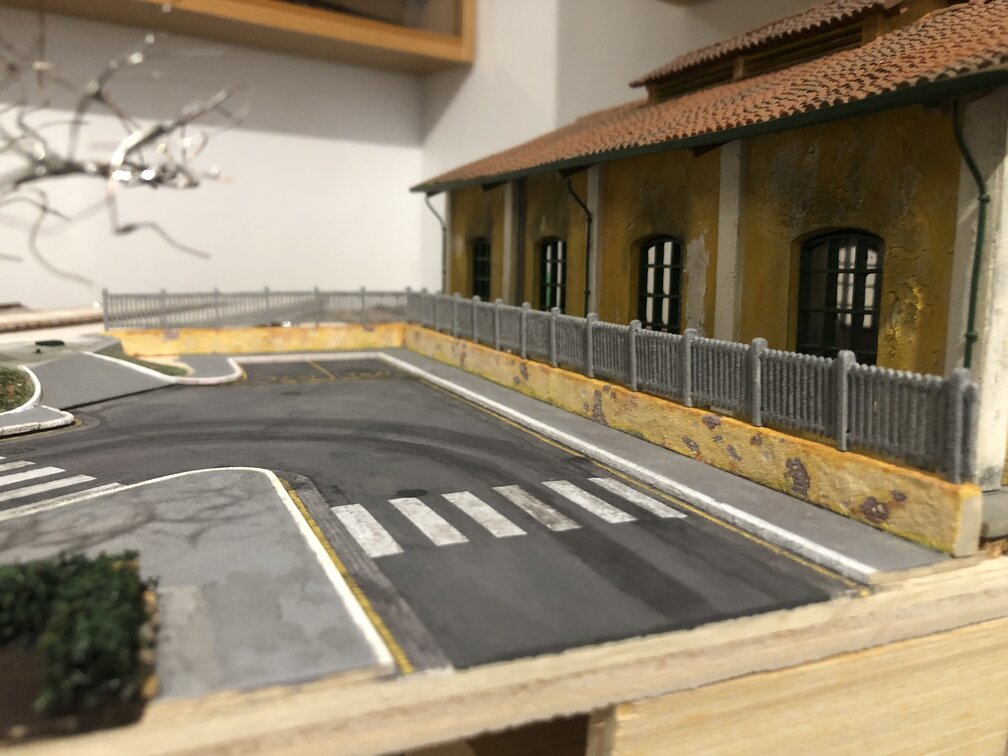

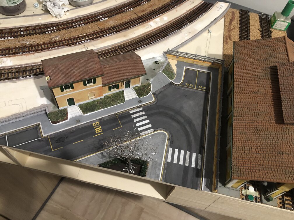

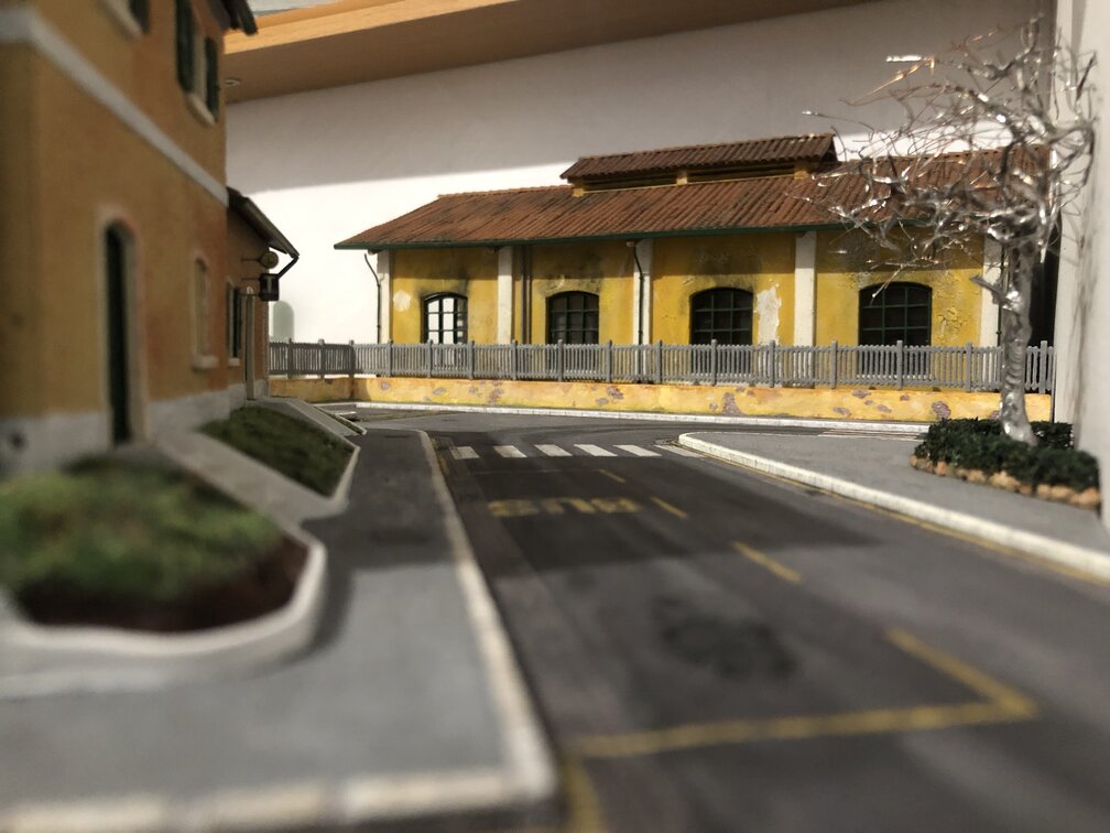

Carissimi, ritornando in tema, i lavori vanno avanti. Terminata la segnaletica orizzontale con una prima sporcatura. Altri aggiustamenti seguiranno. Terminata la parte di staccionata che divide la rimessa dal piazzale stradale, che ormai ha quasi raggiunto le forme e i colori definitivi. Ho in mente altre cosine per il piazzale che per ora non voglio svelare.
Che dire? A parte le strisciate delle gomme lasciate sull’asfalto che sono venute troppo nette e precise e che necessitano di ulteriori lavaggi e sporcature, per il resto sono molto soddisfatto. Pensavo peggio, invece……
Vi regalo alcuni scorci.

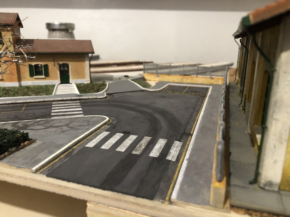

Ora ho girato di nuovo il modulo, rimettendolo in quella che sarà la sua posizione nel plastico.

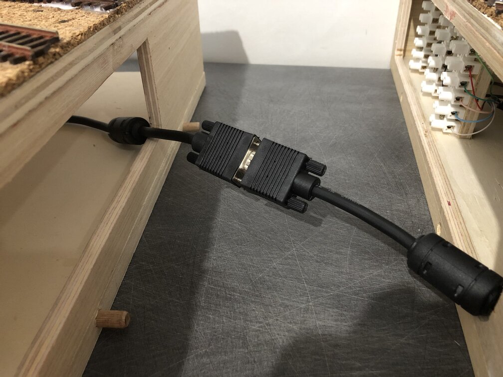

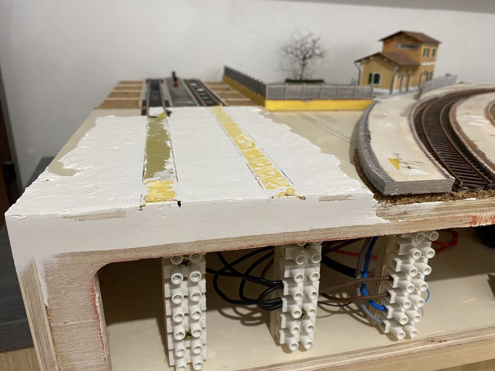

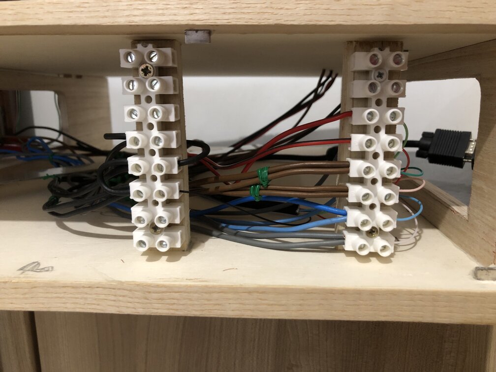

Altro aggiornamento, questa volta riguardante l’impianto elettrico dei soli binari momentaneamente. Sotto ogni modulo sto preparando una serie di morsettiere come quelle della foto, che raccolgono tutti i fili collegati ai binari. I collegamenti sono stati realizzati come se il plastico fosse analogico, quindi ogni tratta isolata con il suo filo. Dalle morsettiere partono i cavi da Monitor VGA che ho utilizzato per connettere un modulo all’altro! In questa maniera lo smontaggio e sopratutto il rimontaggio dei moduli, cosa che ultimamente è diventata molto frequente, è rapidissimo. Tutti i fili vengono così portati alle morsettiere situate sotto al modulo centrale, per intenderci quello dove si trova il fabbricato viaggiatori. Qui, per ora, una serie di ponticelli, rendono poi il primo, il secondo binario in stazione, i due binari x la rimessa, il binario per il magazzino e tutto il binario esterno del plastico un’unico circuito per il digitale. Il binario 3, quello più interno è indipendente per un probabile funzionamento in analogico.
Per quanto riguarda il funzionamento futuro degli scambi e dei semafori, che quasi sicuramente sarà digitale, verranno create linee separate, come quella per l’illuminazione delle strade e degli edifici.

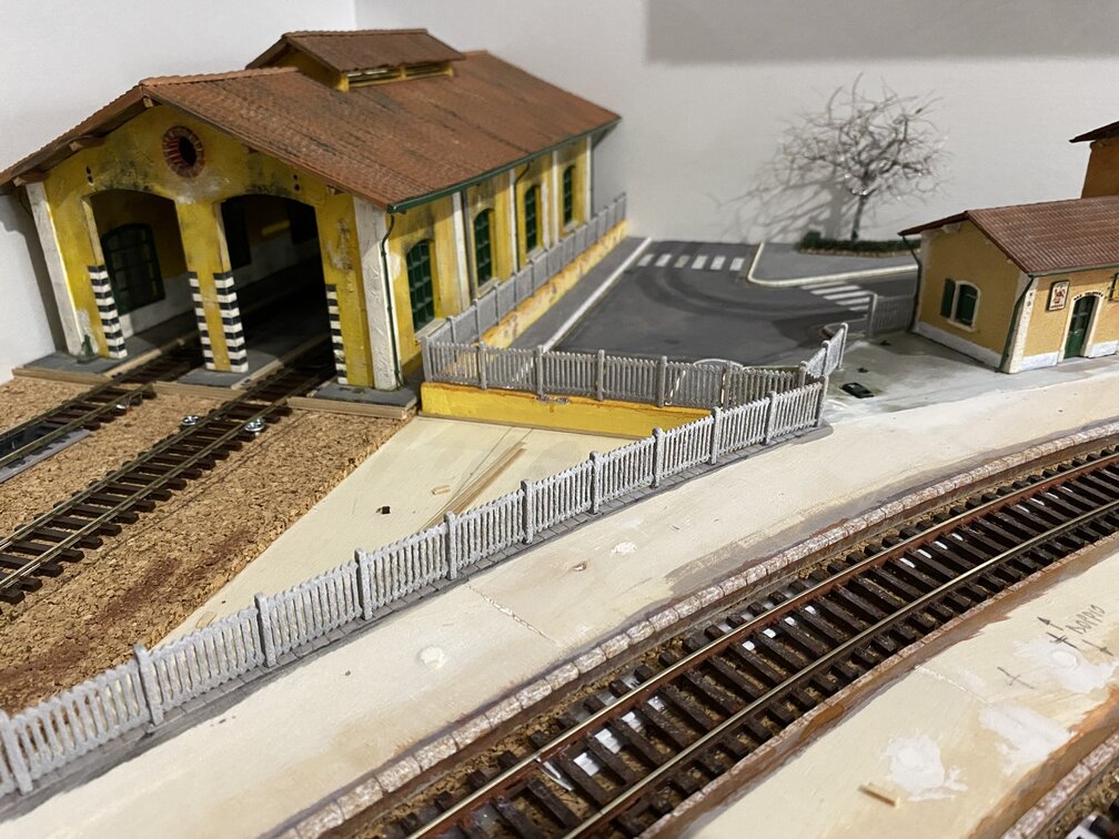

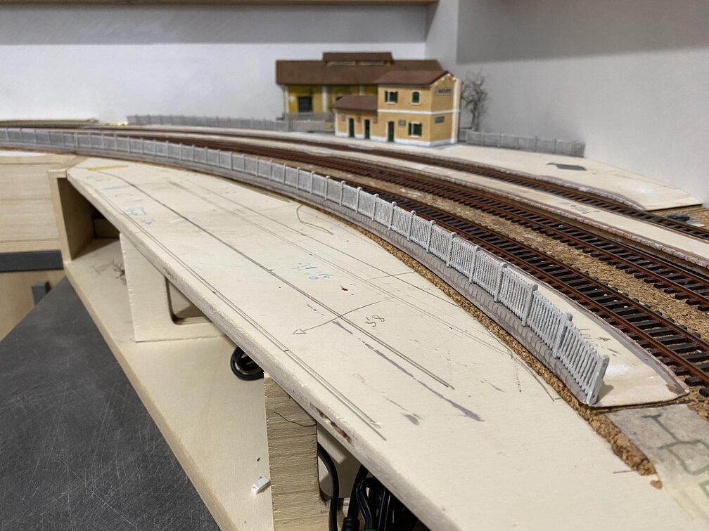

Buongiorno e ben ritrovati, dopo questa lunga pausa! Ci sono state le ferie, ma qualche lavoretto si è fatto! Un lavoro lungo e noioso, che ha portato via un sacco di tempo. Ho preparato la staccionata FS, per il momento, per tutti i marciapiedi nell’area della stazione. A tempo debito, dove necessario, la staccionata sarà allungata dove serve.
Materiale piuttosto plasticoso e poco realistico, la staccionata è stata trattata con una pastura di colla e sabbia finissima. Secondo me l’effetto ottenuto è piuttosto valido! Quindi verniciata e invecchiata!

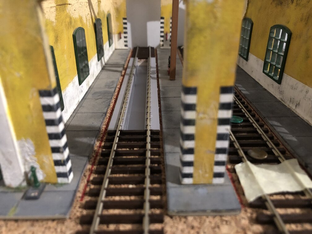

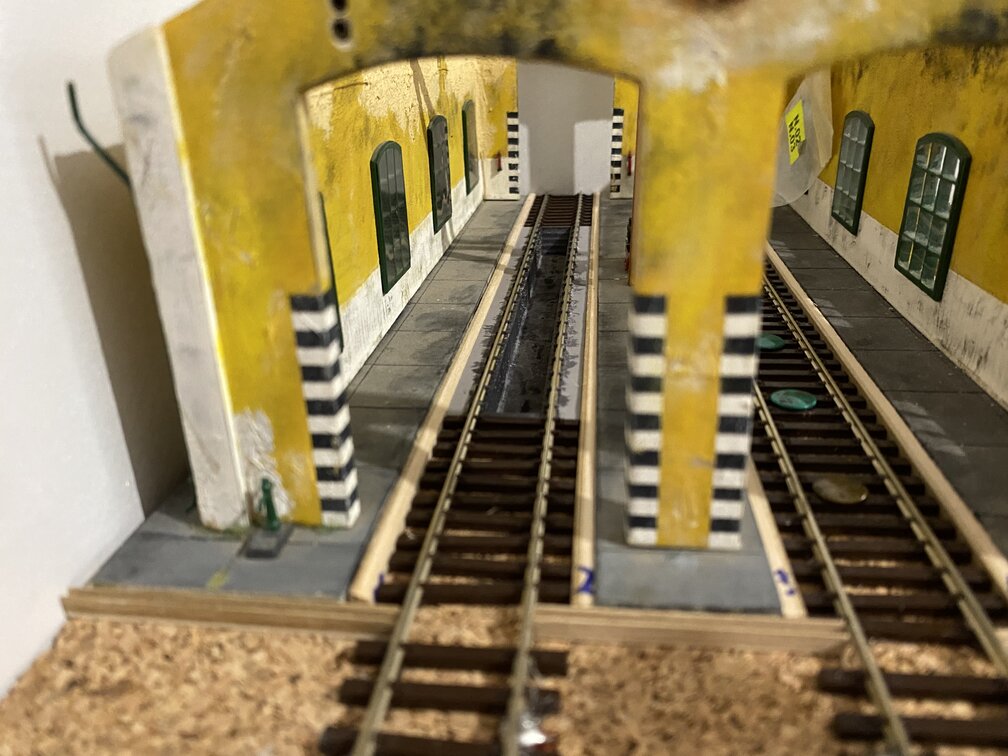

Preparate, verniciate e sporcate anche le fosse d’ispezione, che hanno trovato le loro posizioni.
CEE00785-A5E3-49BA-B7A4-775E7DB74390.jpeg [ 214.22 KiB | Osservato 3922 volte ]
3A2A5261-9ACC-43E7-AC44-F83540B194B3.jpeg [ 144.75 KiB | Osservato 3922 volte ]
Ho iniziato anche a fare i riempimenti del piazzale davanti alla rimessa. Fogli di compensato da 2 mm che porteranno il futuro mattonato esterno a livello binari!

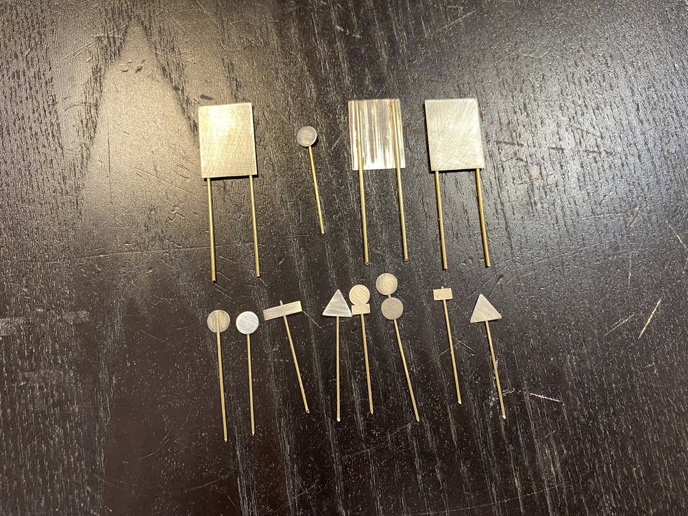

Intanto preparati anche i cartelli per la zona stradale della stazione e un pò di cartelloni pubblicitari.

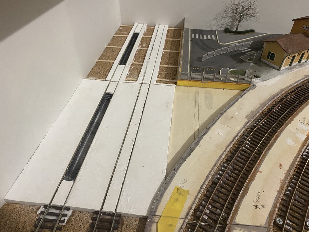

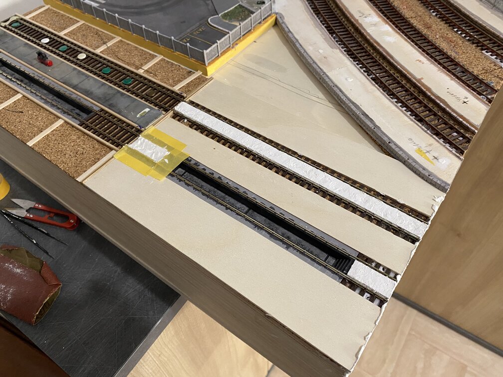

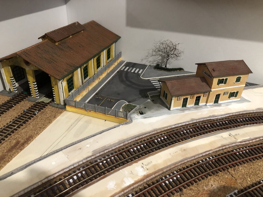

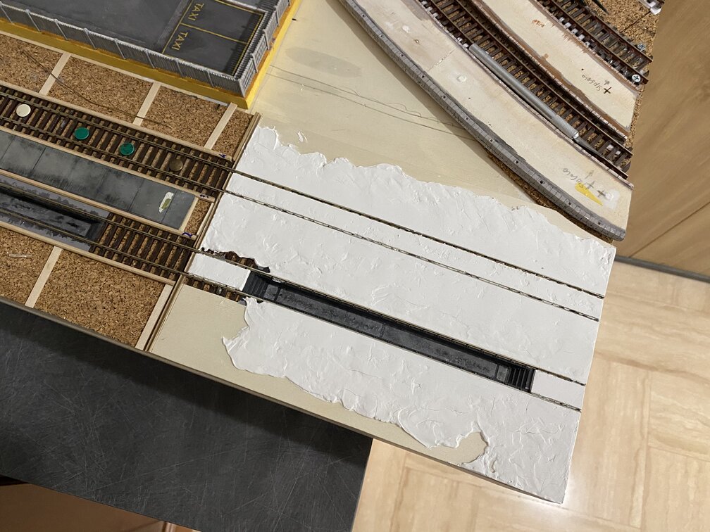

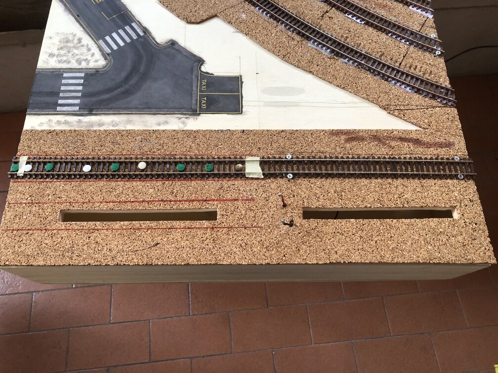

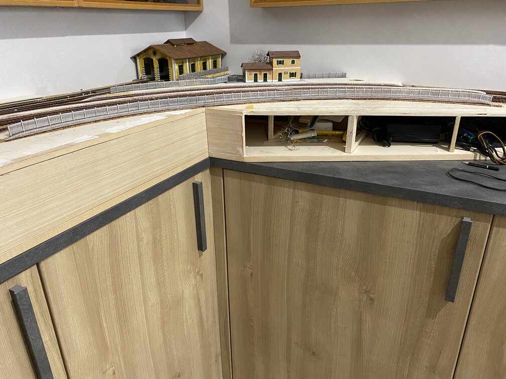

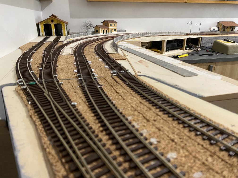

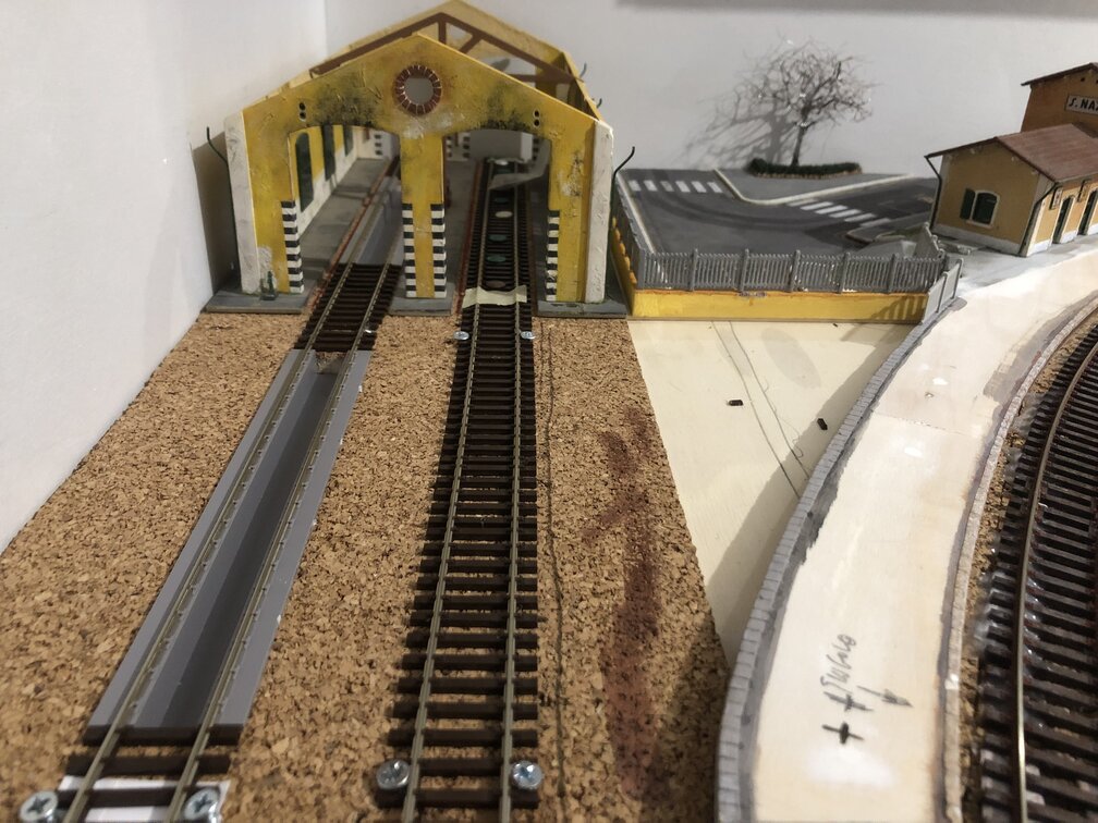

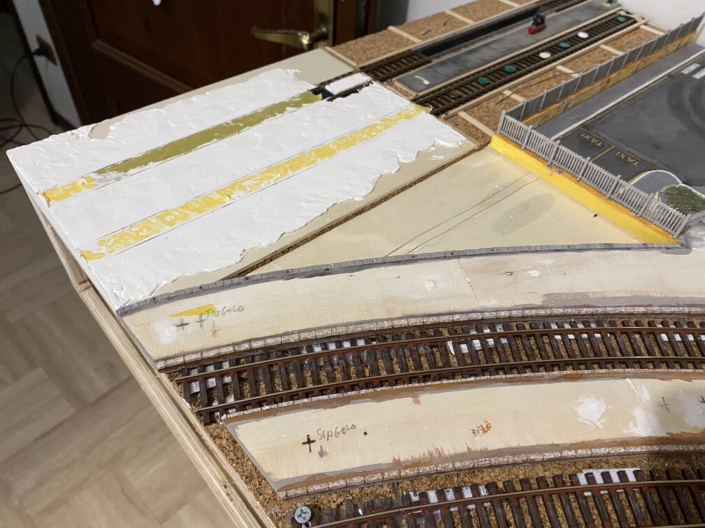

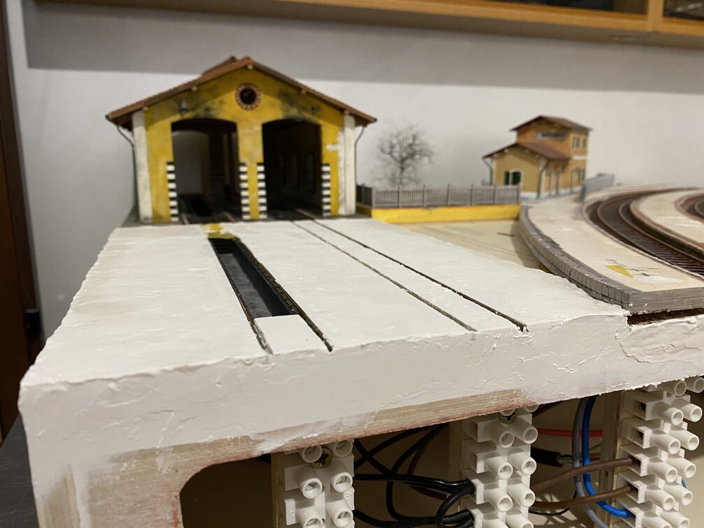

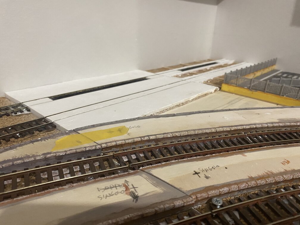

Deciso a portare in fondo i lavori retrostanti la stazione in modo poi da poter lavorare nelle parti frontali del plastico senza doverlo smontare tutte le volte, sto lavorando sul piazzale davanti alla rimessa e all’interno della stessa!
Non è stata una nevicata!!! :lol: :lol:
Prima ho sagomato delle parti in compensato da 2 mm posizionate intorno ai binari che mi facessero da riempimento. Sono rimasto sotto al piano del ferro per circa 1 mm.
Questo dislivello è stato poi colmato con stucco da muro, dato a più riprese e con diverse lavorazioni. Questo per poter realizzare uno strato da poter incidere e verniciare come un lastricato di pietra!
Per quanto riguarda invece il posto dove si trova la rimessa ho realizzato delle sagome. I marciapiedi in resina su cui è incollata la rimessa, si andranno ad incastrare in queste sagome. L’idea è quella di non incollare la rimessa con i suoi marciapiedi direttamente sul plastico, come feci già per il plastico da cui proviene, non sia mai Debbie rimuoverla nuovamente.
