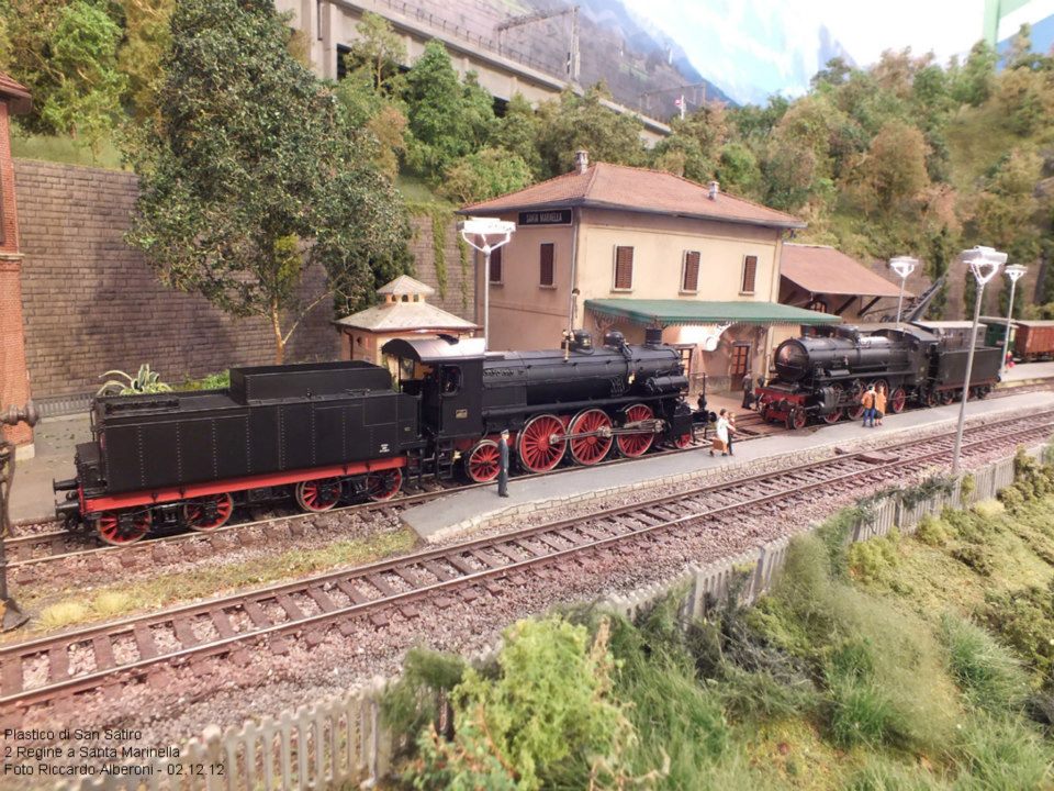

.... ma della "Caprottina" in primo piano vogliamo parlare ????? :mrgreen: :mrgreen:
Caprottina685TOP.jpg [ 175.35 KiB | Osservato 6627 volte ]
 Oggetto del messaggio: Re: PLASTICO: SAN SATIRO
MessaggioInviato: domenica 9 dicembre 2012, 12:59
Nome: Paolo Bartolozzi
Messaggi: 3397
Località: Dicomano (FI)
Trattasi di una magistrale realizzazione artigianale che riproduce la versione speciale -da quì il suffisso S messo davanti al numero del gruppo-
derivata da una locomotiva del gruppo 680 alla quale oltre all'aggiornamento della caldaia, c'era stata la sostituzione del gruppo cilindri da doppia espansione a Valvole Caprotti e installazione di un dispositivo preriscaldatore dell'acqua alimentato con pompa Knorr. Tale dispositivo permetteva economia nel consumo dell'acqua e incremento della potenza/prestazioni della locomotiva su cui era installato. Per ulteriore informazione, nel gruppo 685 durante gli anni 1929-1930, erano confluite locomotive modificate provenienti dai gruppi 680/681/682, dotati in origine (le 680) di caldaia a vapore saturo e gruppo cilindri a doppia espansione...... Queste locomotive nel momento in cui vennero modificate confluirono nel gruppo 685 con progressivo originale aumentato di 500 e numerate da 502 a 651 con progressivi non consecutivi. Le prime locomotive a venire modificate ricevettero una caldaia a vapore surriscaldato dotata di tubi bollitori specifici per questo sottogruppo- nel caso delle 681 e 682 queste avevano già ricevuto dopo pochi anni dalla costruzione una caldaia a vapore surriscaldato mantenendo i cilindri a doppia espansione- e per l'alimentazione dell'acqua erano state equipaggiate con un iniettore a vapori di scarico, visto l'esito estremamente positivo di tale modifica, si ritenne di migliorare ulteriormente le prestazioni delle 685.500 equipaggiandole con un preriscaldatore Knorr al posto dell'iniettore a vapore di scarico, con questa ulteriore modifica, la potenza di tali locomotive passò da 1250 cavalli a 1350 cavalli e per distinguerle dalle 685.500 dotate sempre del gruppo cilindri a valvole Caprotti, quest'ultime negli anni cinquanta
-mi sembra... vado a memoria.....- ricevettero la lettesa S -Speciale- per distinguerle dalle 685.500 normali........ Nella fattispecie siamo di fronte ad una locomotiva in origine 680 di costruzione Breda.....
p.
:wink: grande Paolo
