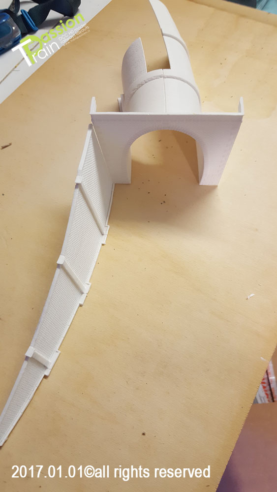

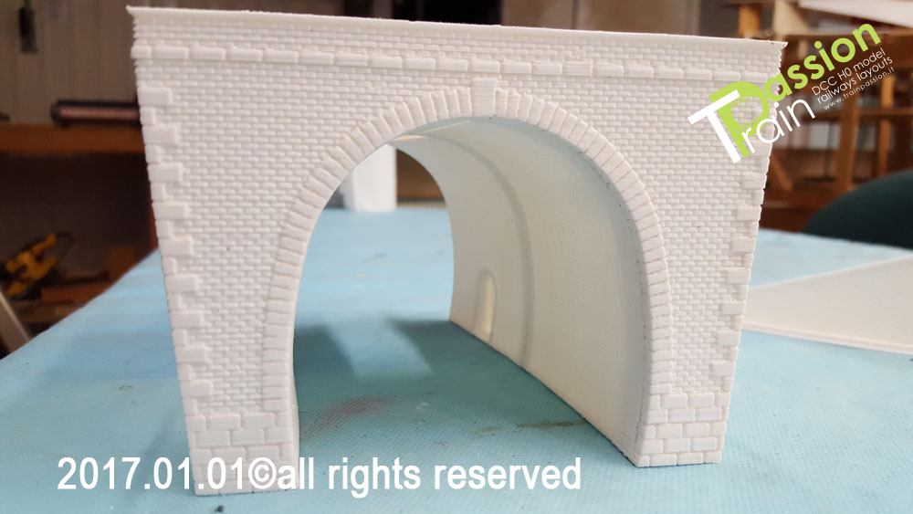

Qualche piccola novità... un portale in stampa 3D quasi ultimato.
Si compone di diversi pezzi, per far si che la stampa fosse sempre orientata nel verso più consono.
I mattoncini hanno (finalmente) una misura in scala.
La realizzazione ha richiesto diverse ore di progettazione in ragione del fatto che muri di contenimento (nella foto ce n'è ancora solo uno), portale e canna sono tutti in curva
B70101_portali_01_B.jpg [ 82.43 KiB | Osservato 8748 volte ]
Il pezzo sarà lisciato e verniciato adeguatamente, spero presto...

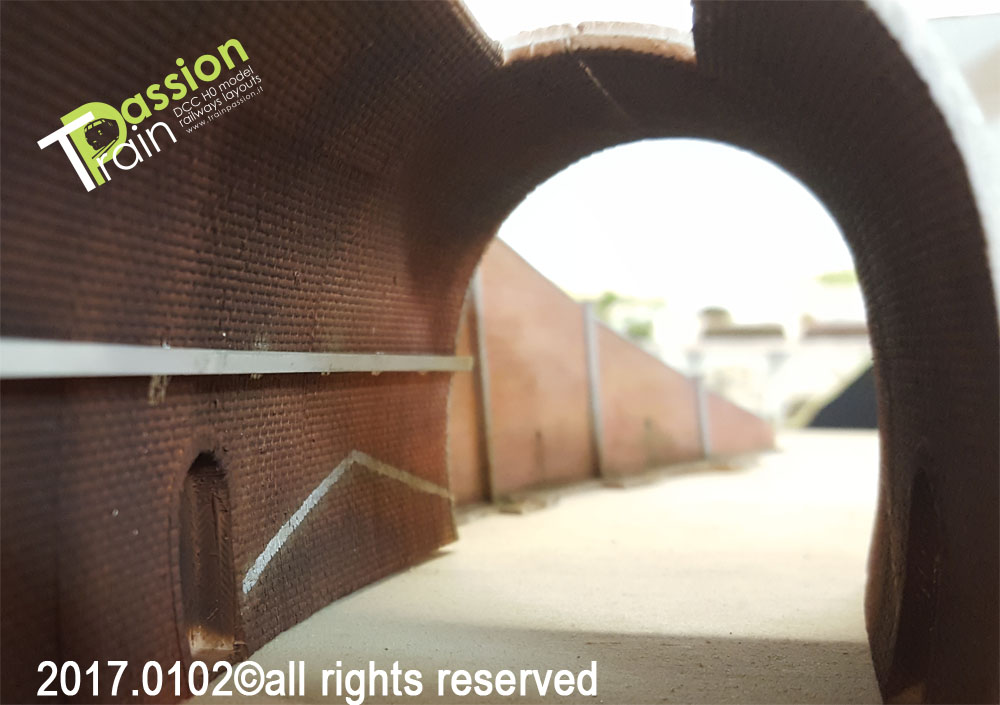

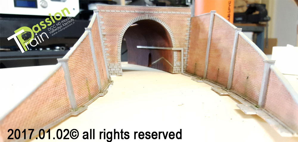

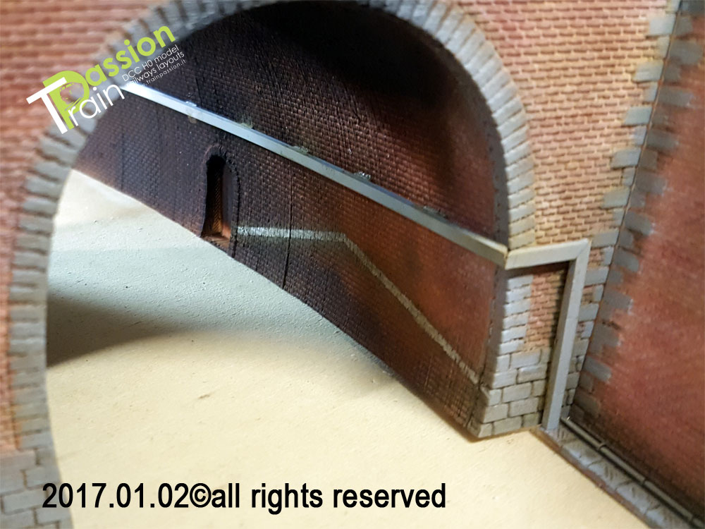

Portal terminato, qualche imprecisione. Faremo meglio al prossimo
B701021_portali_05_B.jpg [ 111.42 KiB | Osservato 8537 volte ]
B701021_portali_04_B.jpg [ 163.37 KiB | Osservato 8537 volte ]
B701021_portali_03_B.jpg [ 111.88 KiB | Osservato 8537 volte ]

Giulio Barberini ha scritto:
Portal terminato, qualche imprecisione. Faremo meglio al prossimo......
Effettivamente non è giusto il numero di mattoncini incisi ne il raggio della volta, come pure si nota che il colore vira un pelino verso il rosso mattone......
A Giulio ma stai a fa un'opera d'arte come del resto tutte le altre tue realizzazioni!!
Posso solo farti i complimenti con quel pizzico di invidia che non guasta!
Continua a deliziarci con il tuo (certosino) lavoro!!
Bravo.

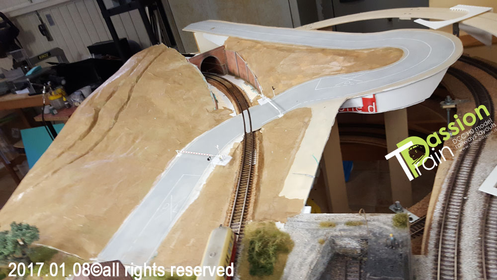

Ultimi aggiornamenti
portale installato e rilievi pronti per la stuccatura
B70108_portali_06_B.jpg [ 141.29 KiB | Osservato 8130 volte ]

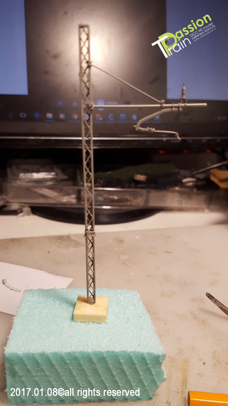

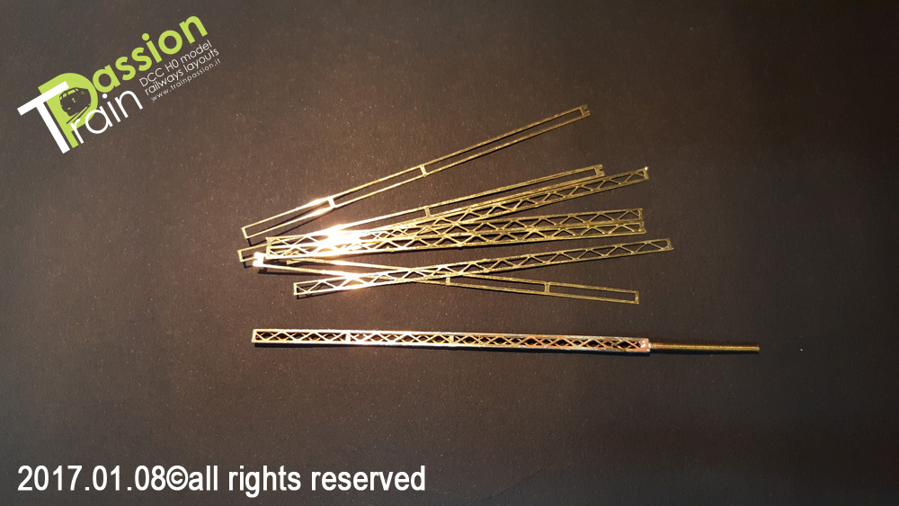

Iniziamo a fare i pali LS che serviranno per questo tratto di linea
B70108_paloLS_01_B.jpg [ 192.7 KiB | Osservato 8130 volte ]
B70108_paloLS_02_B.jpg [ 231.49 KiB | Osservato 8130 volte ]

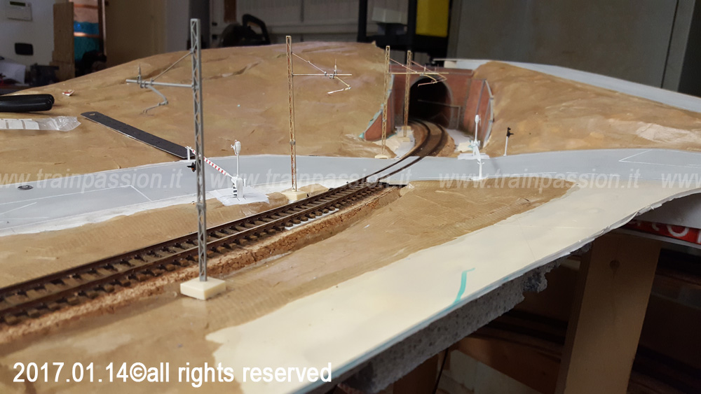

Prove di piazzamento prima della verniciatura
B70114_paloLS_03_B.jpg [ 181.18 KiB | Osservato 7897 volte ]
