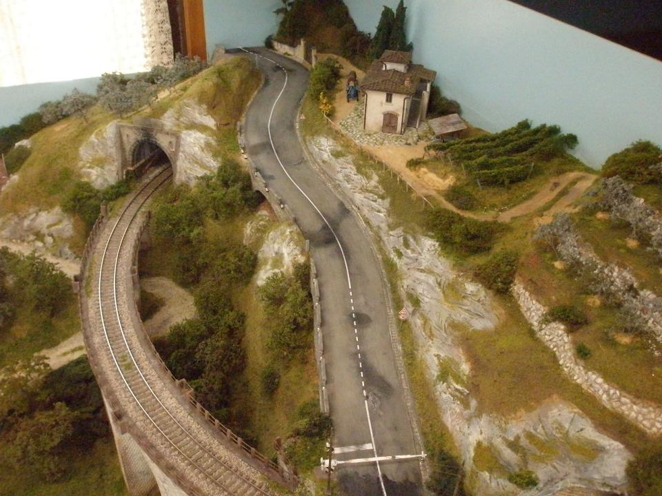

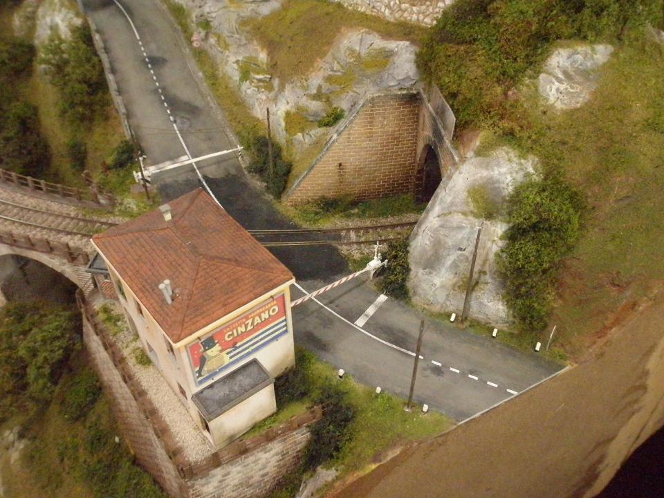

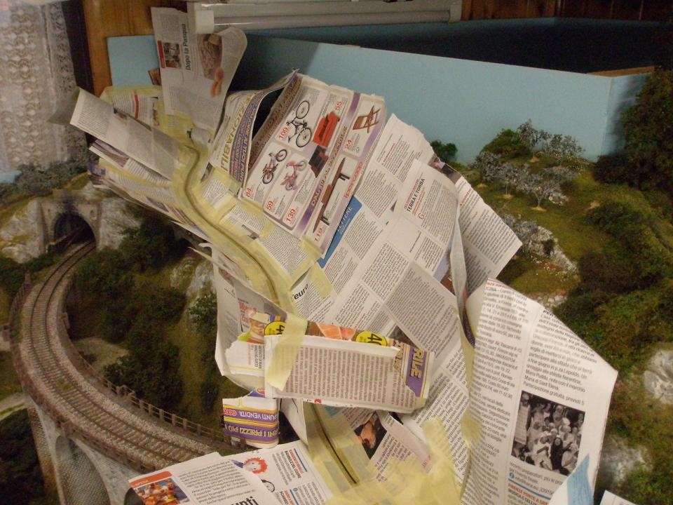

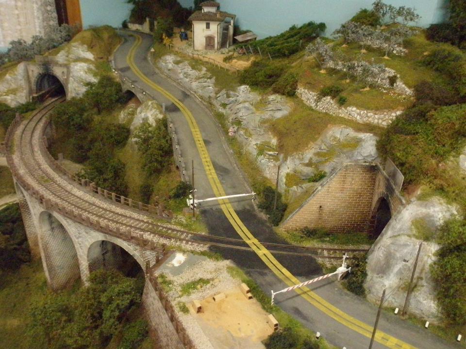

..."le strisce per terra"....

...ma con un pennarello indelebile non era più facile??? :shock:

mica si è artisti per caso :shock: :shock: :shock: :lol: :lol: :lol:
ps. col pennarello sarebbe venuta tutta storta!!!!

...proprio perché è artista mi sarei aspettato mano ferma e via di pennarello! :wink:

Mi permetto di osservare che la riga di mezzeria in genere non c'è proprio sull'attraversamento della ferrovia. E, poi, come tutto il resto, spero sia un po' "antichizzata".

Ciao Andrea. Se vai su Google Map e digiti "Piteccio, Pistoia" puoi trovare il ponte delle svolte. Lì le strisce sono come le ho realizzate io. Poi magari in altre situazioni non ci sono, che ti devo dire, io ho preso spunto da lì.

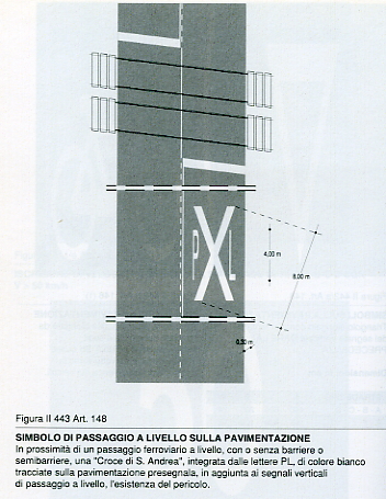

Eh, no! Il Codice della Strada la richiede;

e poi si chiama "striscia" e non "riga".

Per quanto riguarda le strisce, penso che se pur mascherando semplicemente con la carta adesiva per essere precisi, ma senza ricoprire col giornale, poteva utilizzare il pennarello bianco di una nota marca che ha un forte potere coprente ed esiste con punte di diverso spessore.
C'è da dire pero che magari il nostro Luciano ha preferito questa soluzione perchè gli permette di dare una passata, a pennello o aerografo, tenue, sbiadita come al vero, col pennarello non è possibile.
E comunque oramai è fatta! e con che risultato poi.

Ringrazio tutti per i complimenti e per il sostegno morale!!! :lol: Mi preme però aggiungere che, probabilmente , Andrea si riferiva ad una situazione abbastanza datata. Le strisce che ho realizzato io sono, probabilmente, "più moderne"! Poi, come dice GR471 con tanto di illustrazione, se quella è sempre stata la regola, io non la conoscevo.

Beh, mi devo ricredere. Ho sbagliato e mi scuso.

Immagino che tutta quella carta intorno al nastro sia servita per verniciare a spruzzo
Io ho usato il pennello ed a mio parere è venuto bene e ci ho impiegato meno tempo
dai uno sguardo qui http://www.forum-duegieditrice.com/viewtopic.php?f=21&t=52637&start=150
penultima immagine
