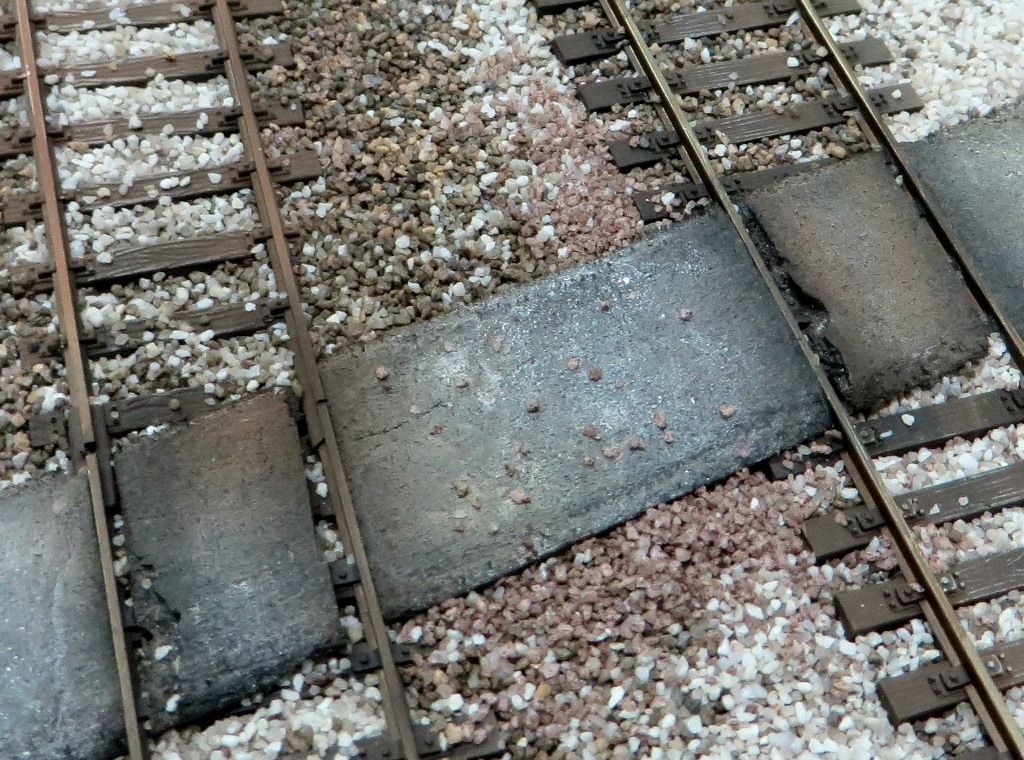

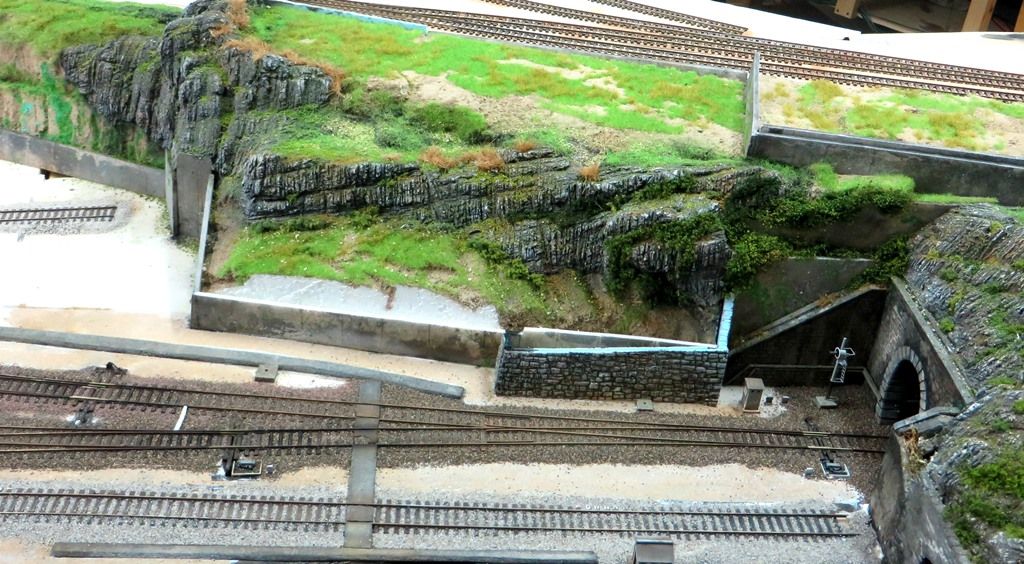

Trovo che i colori e la conformazione della massicciata siano molto adatti ad una linea che si presume oggetto di scarsa se non del tutto assente manutenzione, insozzata da grasso, olii, scorie di carbone ecc....ecc.....
eeeesatto! :) Adoro "quelle" ferrovie!

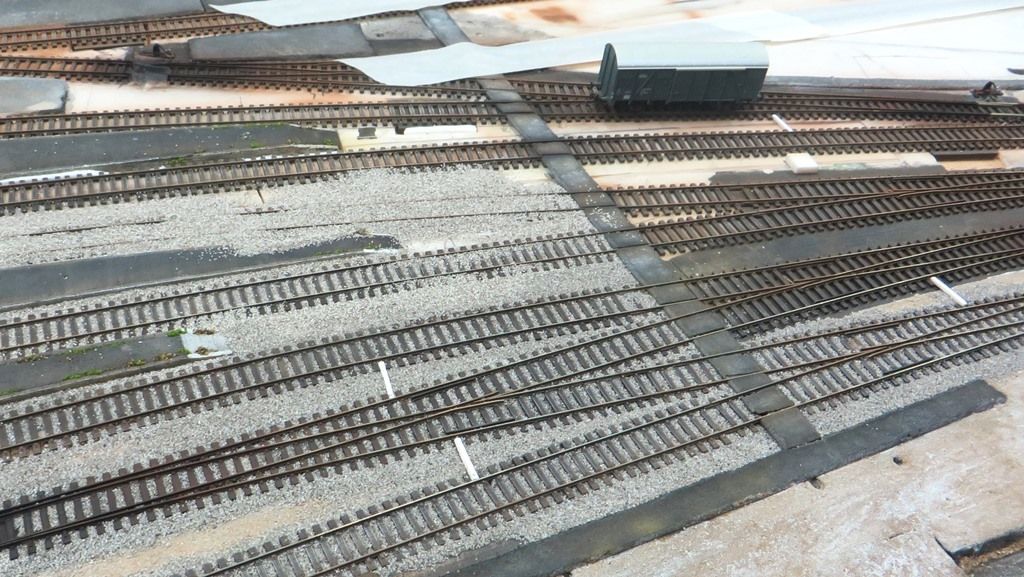

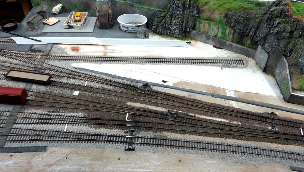

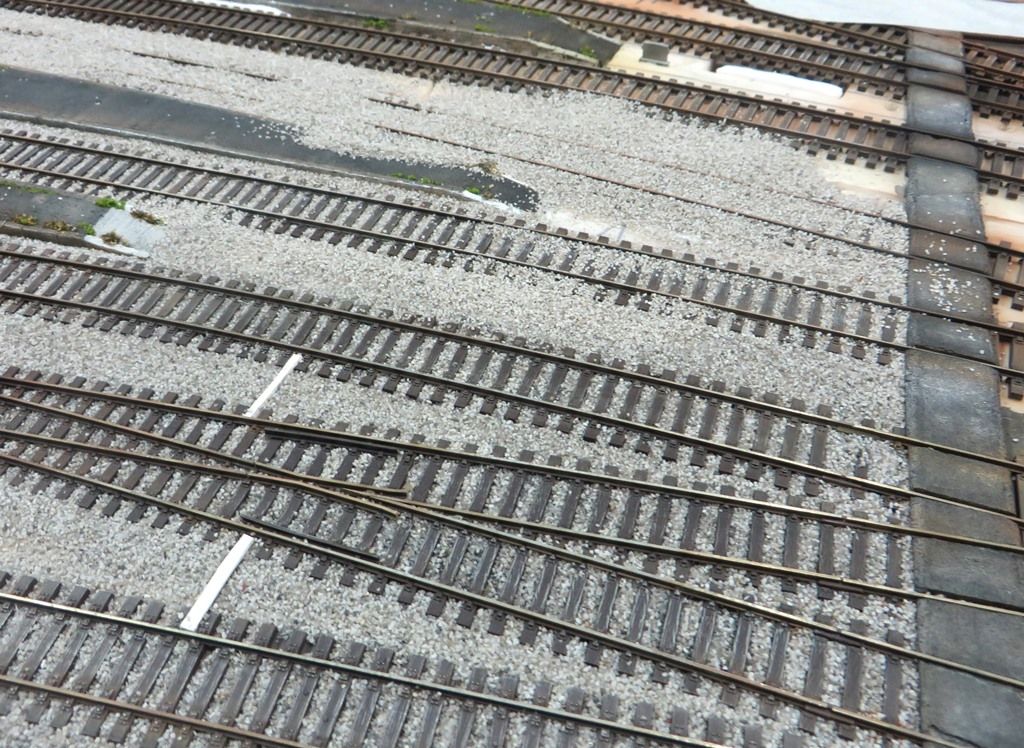

Continua il lento lavoro di posa della massicciata, adesso sul piano binari di stazione.
Giuseppe

Come stai affrontando la posa in prossimità delle parti mobili degli scambi?
 Oggetto del messaggio: Re: PLASTICO: il plastico QdP
MessaggioInviato: venerdì 12 dicembre 2014, 9:22
Nome: Giuseppe Randazzo
Messaggi: 1618
Gli scambi non hanno nodi mobili sugli aghi e rendono l'operazione di posa molto più semplice e sicura.
Per l'area della zona motore mi avvicino il più possibile al foro per l'asta di collegamento al motore usando il metodo tradizionale (posa a secco, spruzzino, vinavil ecc), quindi con estrema cautela cercherò coprire le parti vicine alla traversa con la ghiaia e di far gocciolare lentamente la colla evitando che cada giù dal foro andando a finire sul motorino (che già di suo fa spesso i capricci, bloccandosi a causa dello sporco sui contatti del motore stesso.....).

Mi sono riguardato le foto che hai pubblicato finora e devo rinnovarti i miei complimenti! Oltre a tutto l'insieme, mi piace un sacco come sono venuti i marciapiedi con le erbacce e la sporcatura dei binari...
Che tipo di "erba" hai fum... ehm, usato per riprodurre le infestanti?
:D Ciao!

Grazie per i complimenti Silvio :)
Ho usato due tipi di erba, quella della Heki "Mikroflor" codici della serie 1600/1/2/3 e i costosi ma stupendi prodotti della MiniNatur 920-21, 936-26, 980-22 :wink:

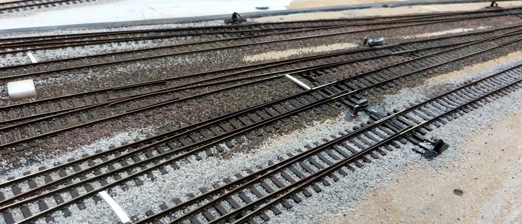

WIP posa massicciata sui deviatoi della stazione.
Spero che la scelta di variare la cromia e la granulometria sia buona.
Certo che quelle giunzioni leggermente "scarse" in alcuni binari mi fanno proprio girare le scatole!

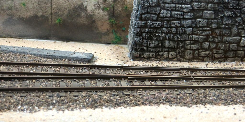

MessaggioInviato: sabato 13 dicembre 2014, 0:13
Messaggi: 2704

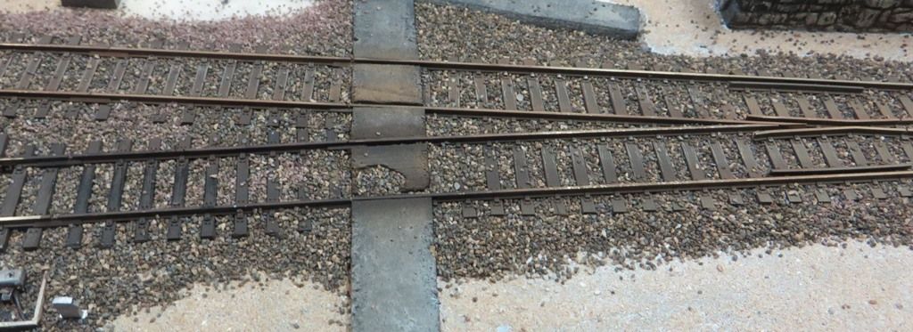

Per i giunti scarsi potresti provare con una punta di stagno a chiudere il buco..
MessaggioInviato: sabato 13 dicembre 2014, 8:18
Messaggi: 1618
Sì, potrebbe essere, ho pensato anche a un pezzetto di plastica evergreen (tipo giunto isolante che al vero sta tra le rotaie) o un pezzo di rotaia sagomato con infinita pazienza :)
MessaggioInviato: sabato 13 dicembre 2014, 8:29
Messaggi: 2704
Con il dremel ed il dischetto super sottile (quello che si spezza solo a guardarlo) si riescono a tagliare pezzi di rotaia microscopici :)

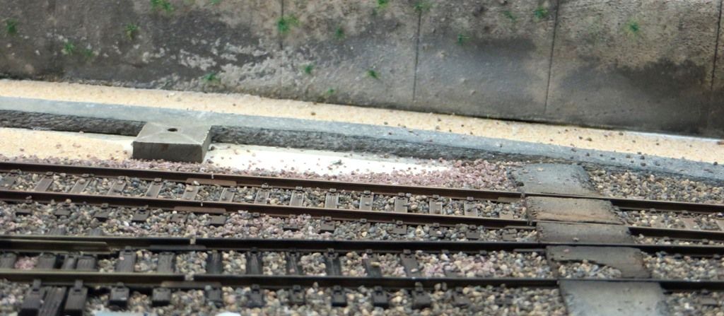

Dall'ultima foto è difficile capire se è finzione o realtà! :shock:
Ti chiedo che pannellini hai usato per i muri di c.a.
Mi pare siano spessi 1 cm, giusto?
Ciao e (tanto per cambiare) COMPLIMENTI!

Umbriele:
Pensavo proprio a quello ;)
Ciro, i muri in c.a. che vedi sono quasi tutti in depron da 6mm.
Solo i grossi muraglioni (nella foto in alto a sx) che si scorgono in alcune foto sono in polistirene estruso da 20 mm, questo per simulare l'idoneo spessore per muri sottoposti a forti spinte da parte del terrapieno.
Se posso permettermi ricordati anche della dilatazione termica del metallo!
Io userei plastica o legno o magari una gocciolina di colla a caldo.
Saluti e complimenti!
Ale
MessaggioInviato: lunedì 15 dicembre 2014, 8:16
Messaggi: 2853
Ciao, aspetto estetico a parte... mi sembra che in certi posti anche il contatto elettrico è ridotto all'osso! Tutti i binari vanno saldati a stagno prima di colorarli! Poi, si possono prevedere zone di taglio, opportunamente mascherate, per la dilatazione.
Adesso, nel tuo caso, c'è poco da fare, devi rimuovere dalle giunzioni "anoressiche" la vernice per bene, mettere un batuffolo di cotone umido su entrambe le rotaie da saldare [per evitare che il calore si propaghi e deformi le traversine vicine alla saldatura] e procedere a saldare le rotaie con abbondante stagno. Dopo, con dremel a bassa velocità e dischetto abrasivo modelli la saldatura alla forma della rotaia e ricolori.
Lascia perdere micro spezzoni di rotaia et simila...peggiori solo l'aspetto estetico.
Per compensare le dilatazioni usa una goccia di colla elastica tipo Pattex Extreme, non usare il silicone perchè non attacca x nulla e neppure il bostik perchè col tempo diventa rigido e salta via.
Despx
