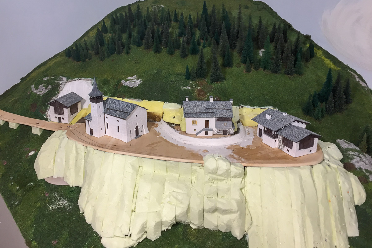

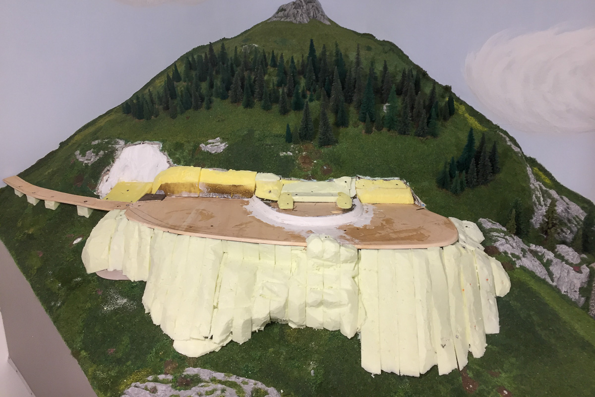

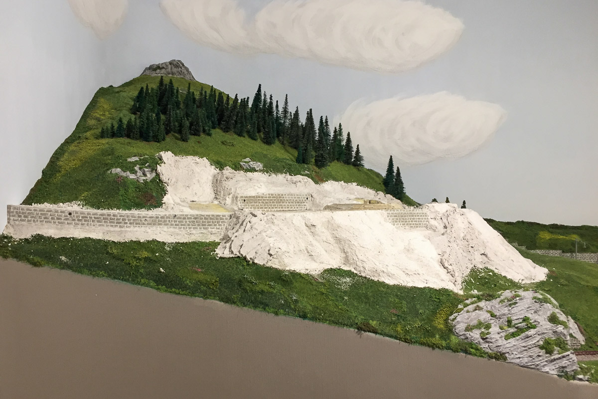

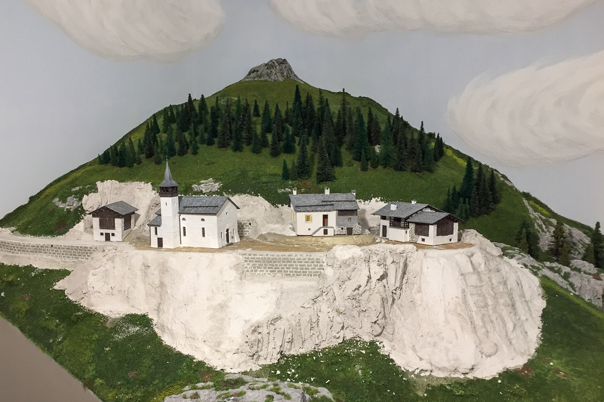

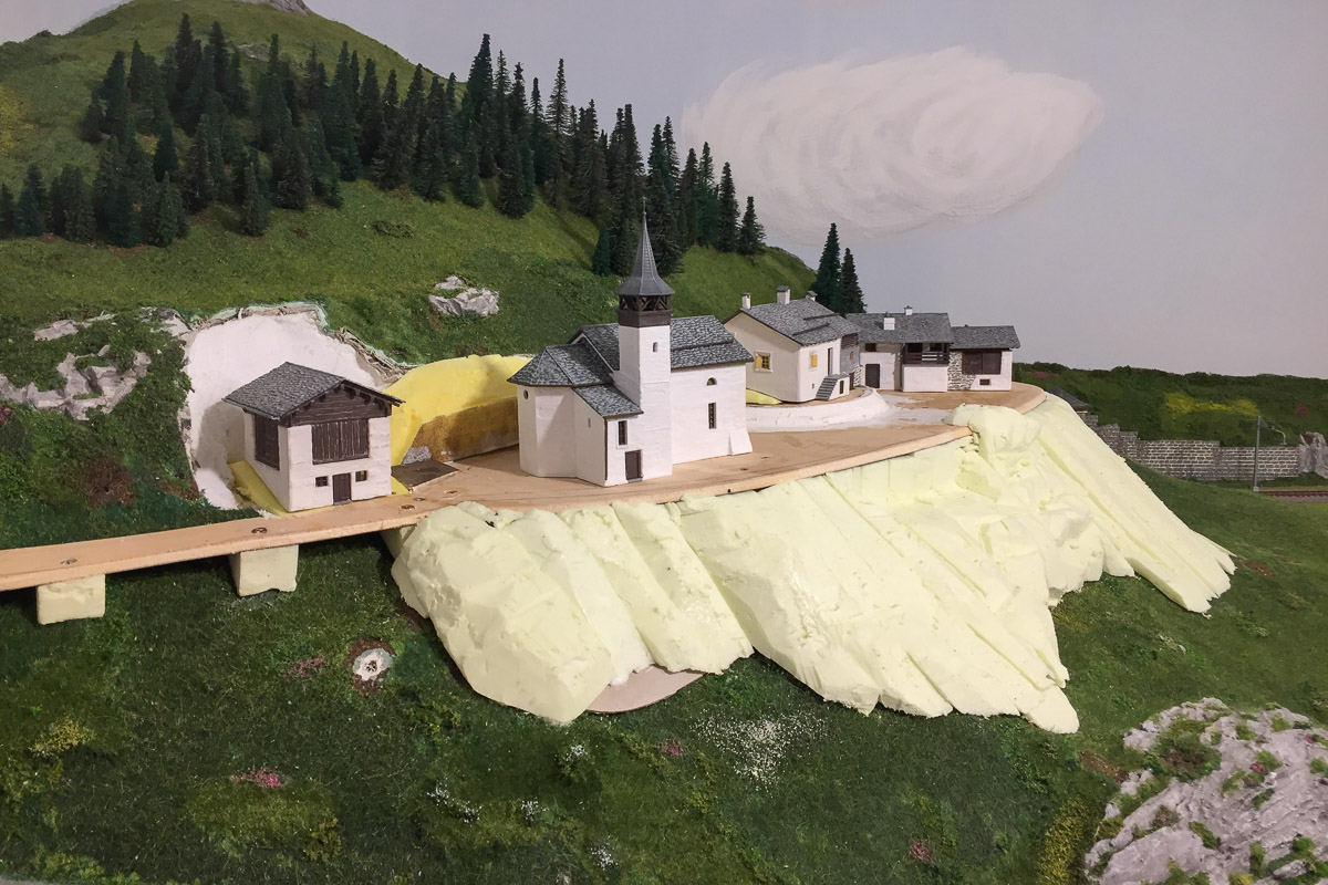

Mentre rifletto sulla disposizione finale degli edifici i lavori proseguono.
La chiesa nella seconda posizione da sinistra per ora mi convince di più...

paolone ha scritto:
Tankard non mi stai attento. :twisted: La casa che avevo suggerito di aggiungere è Berghaus Sils...
Sono attento, sono attento ;) ho studiato la pagina che hai linkato, nome incluso, ma in ogni caso il mio piccolo aneddoto non era riferito ad un edificio in particolare, quanto alla tipologia/stile di costruzioni e al fatto che in quel momento, mezzo sperso, vederne una in lontananza era l'unico segno di civiltà :lol: Perché poi la zona sempre quella è, quindi che sia Grevasalvas, Isola, Val di Fex ecc, sono tutti posti nei dintorni del lago di Sils e che condividono lo stesso stile per diversi edifici.
Luca, ora che hai "carburato" non ti ferma nessuno... giusto un minimo di tempo per pensare alla disposizione e poi subito via ad aprire i cantieri e fare i lavori ;) ci vorresti tu a dirigere varie opere in giro per l'Italia, magari è la volta buona che se ne conclude qualcuna :lol: Magari se hai tempo di venire un po' in Liguria a sistemarci le autostrade… (basta che non ti prendi una pausa di 15 anni come con il plastico e parti subito al ritmo che hai ora :D :D :D )
In ogni caso, ribadisco quanto per me sia sempre interessante vedere le foto delle varie fasi dei lavori: siccome pecco di esperienza e al momento pure della possibilità di fare pratica, vedere queste foto è decisamente istruttivo, a maggior ragione in questo caso particolare visto che si tratta di mettere in campo una modifica di un certo peso ;)
Per finire, al di là di quelli che possono essere le mie "prime scelte" per via dei gusti personali, comunque la disposizione che stai provando in queste ultime foto non mi dispiace.. e vedo che stai provando con la chiesa comunque più a sinistra rispetto alla prima impostazione e abbastanza ruotata, quindi mi posso accontentare :lol: :lol: :lol:

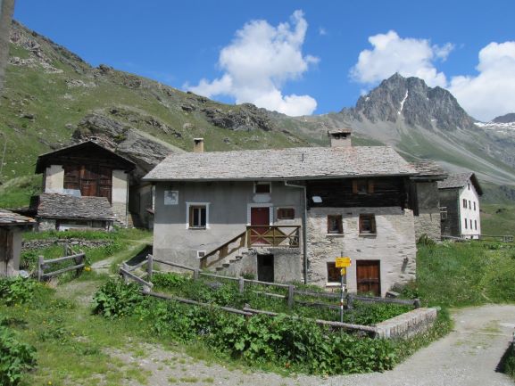

Vorrei spiegare il posizionamento che ho suggerito. Il fienile e la casa con il camino di pietra sono realizzati da collocare in un pendio e perciò li ho messi vicino separati da un prato in discesa. L'altra casa un pochino avanti ma parallela all'altra. La chiesa in fondo a causa delle sue generose dimensioni girata verso lo spettatore o che guarda i viadotti. Questo perchè un tempo venivano costruite o con la facciata rivolta a sud o verso la vallata dove tutti potevano vederle. Tra l'altro questa non è la classica chiesa da paese ma una sorta di santuario perchè è una delle chiese poste alle fermate di una Via Crucis nel Cantone di Wallis :shock: . Sarebbe bello che lo stradello passasse davanti alla sua porta girasse a sx e poi dx fino al muro seguendo l'andamento del terreno. Domani cerco un accessorio che presi tempo addietro e che consiste in una rotellina di gomma piuma da 3 mm tenuta da una forcella con manico che una volta imbevuta di colore si fa girare sulla superficie della rotaia da dipingere velocissima e senza sbavature. Comunque non avertene a male se ti stressiamo :D ma oramai il tuo è un "plastico da club" :D :D Comunque primo comandamento "metemo el musso dove el vol el paron" della serie alla fine decido IO! :( :lol: :lol: :lol:
Alcune foto della realtà per qualche idea.. (ce ne sono a decine...)
Notevolissima la rapidità e la precisione con cui hai smurato la montagna e rifatto (più bello) il paesello sul costone.
Però a questo punto ti chiedo -cortesemente- di farci vedere come fai le prossime rocce, perché mi paiono semplici e realistiche!

paolone ha scritto:
Vorrei spiegare il posizionamento che ho suggerito. Il fienile e la casa con il camino di pietra sono realizzati da collocare in un pendio e perciò li ho messi vicino separati da un prato in discesa. L'altra casa un pochino avanti ma parallela all'altra. La chiesa in fondo a causa delle sue generose dimensioni...
Chiarissimo. Il punto è che dopo aver piazzato la chiesa per ultima sulla destra (era la mia prima soluzione tre giorni fa) ho visto che visivamente stona perché si avvicina troppo alla cabina elettrica (altro edificio sviluppato in altezza).
Comunque la casa con il camino in pietra è sempre sul pendio anche se finisce al centro della scena...

Rodano89 ha scritto:
...Però a questo punto ti chiedo -cortesemente- di farci vedere come fai le prossime rocce, perché mi paiono semplici e realistiche!

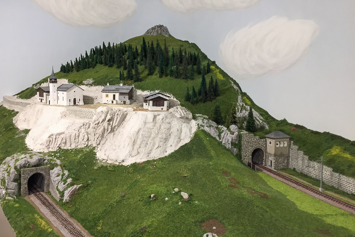

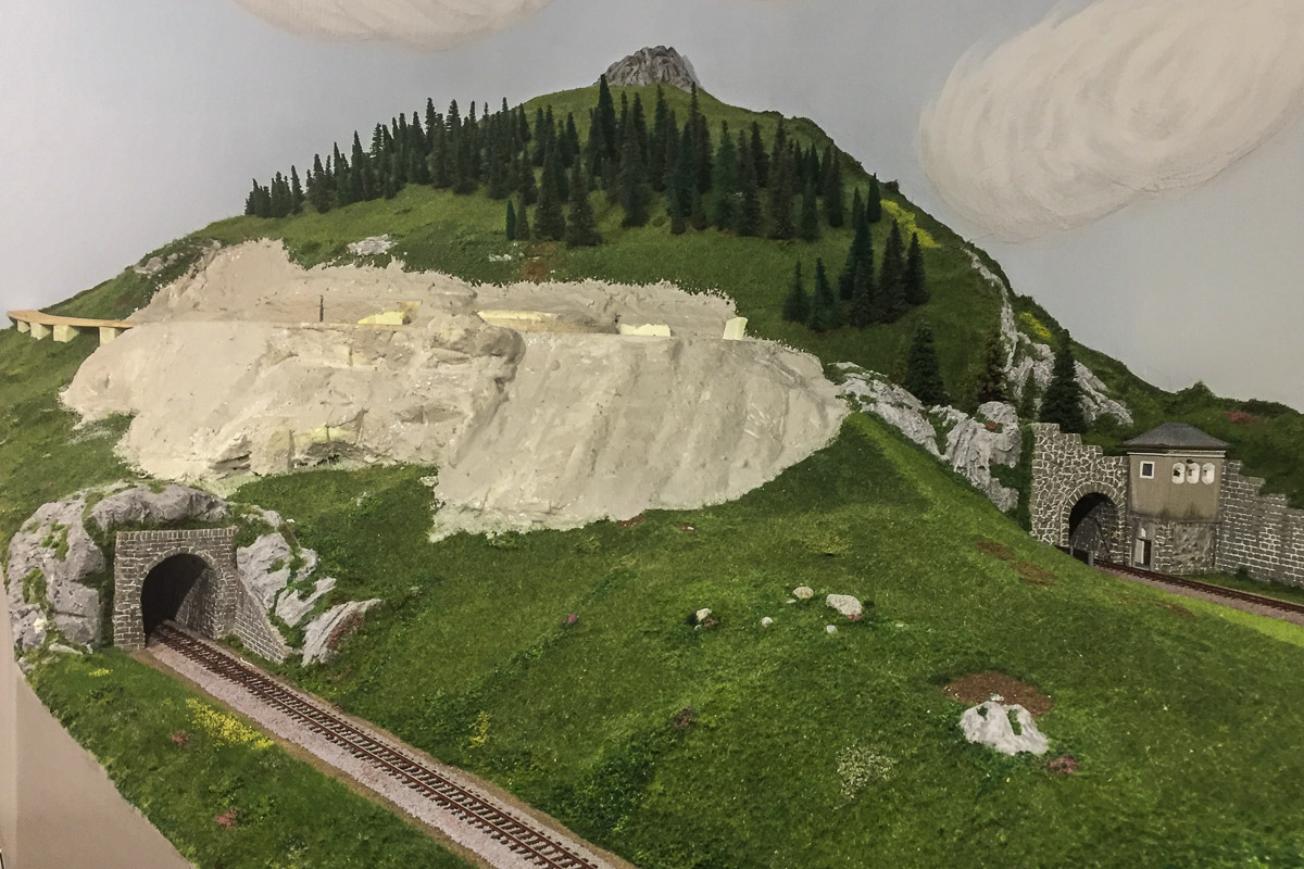

Sto cercando di documentare fotograficamente passo per passo.
Per le rocce: ieri ho preparato la base sagomando e incollando affiancati numerosi pezzi di polistirolo ad alta densità (acquisto dei fogli da 120 cm, spessi 3 che servono in edilizia per isolare le pareti). E' lo stesso materiale che ho usato anche per i portali delle gallerie.
Poi tra ieri e oggi ho steso due strati di una miscela di vinavil e gesso. Inizialmente più liquida a pennello (sia dove verrà il prato che dove ci saranno le rocce e poi più densa con la spatola (solo sulle rocce) cercando di creare le fenditure e delle forme realistiche.
Tra le due fasi ho anche inserito gli spezzoni di muro che verranno ricolorati in seguito.
Domani mattina dovrebbe essere bene asciutto e potrò iniziare a colorare le rocce e a posare la sabbia sul sentiero...
Seguirà la vegetazione e poi per ultima la definitiva posa degli edifici
:wink:
