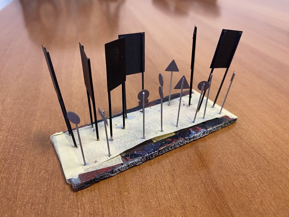

Un pò di cartellonistica stradale e pubblicitaria verniciata. Qualche altro particolare verrà aggiunto successivamente.

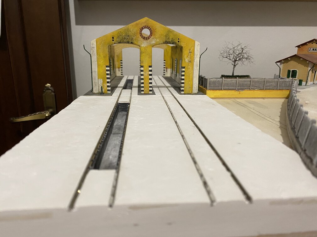

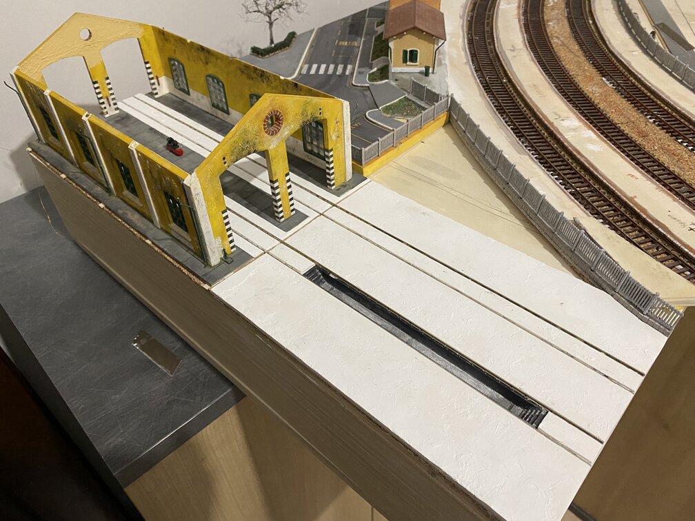

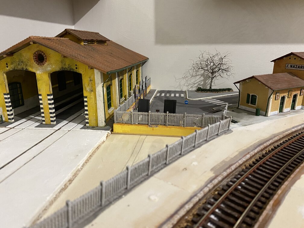

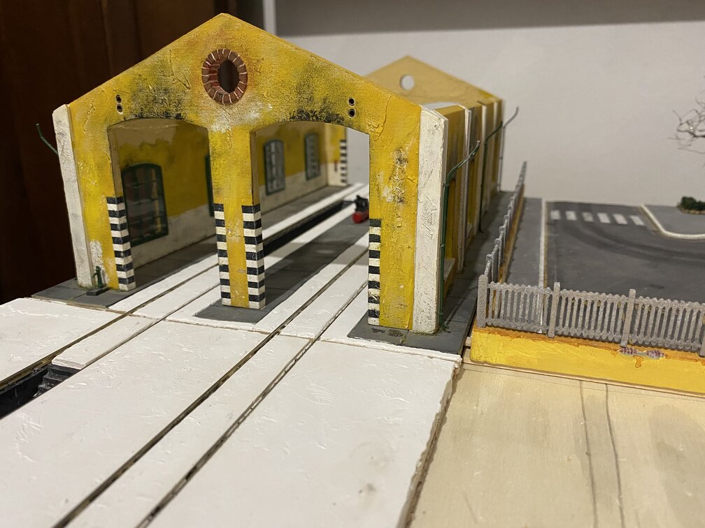

Terminato il rialzo per la pavimentazione davanti e dentro la rimessa che si innesta perfettamente e può essere rimossa in qualunque momento. Manca solo la parte iniziale della strisciolina laterale che rimane quasi tutta nascosta quando il modulo è nella sua posizione da plastico!

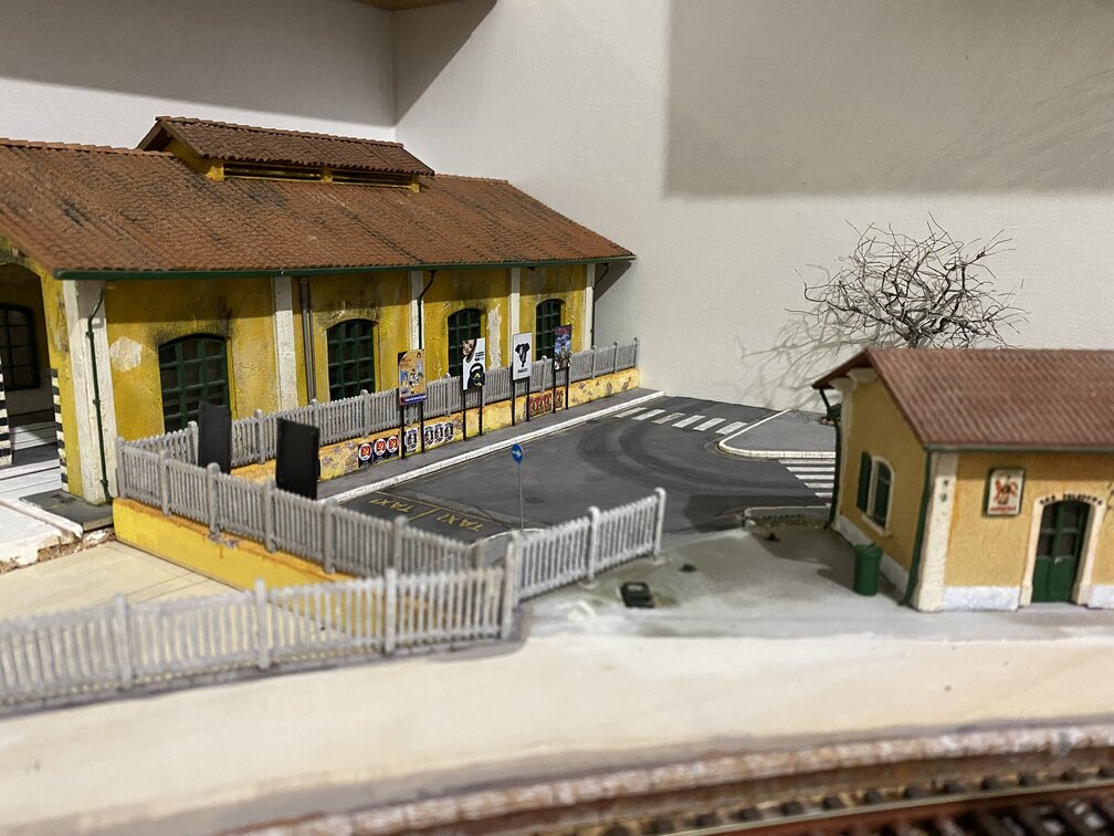

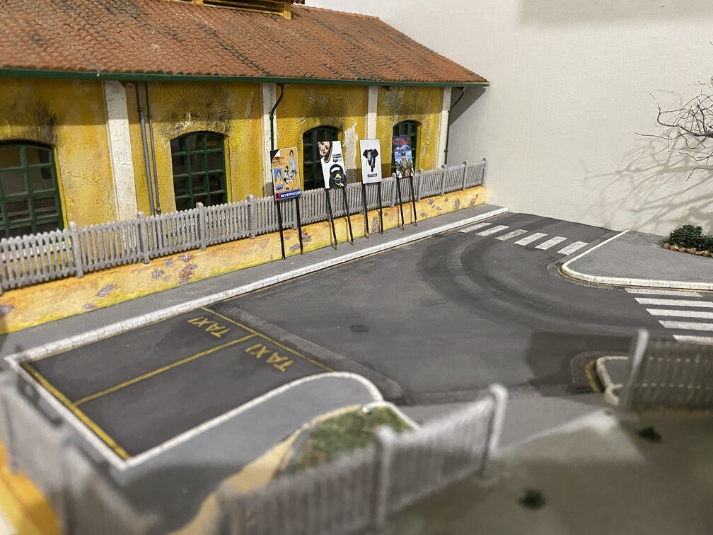

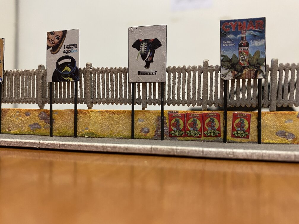

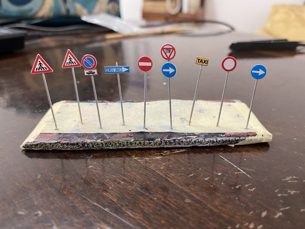

Dunque, dunque! Terminati nella parte anteriore i segnali stradale per il piazzale.
7F89E97D-D8D5-471A-A960-993D8294E346.jpeg [ 144.5 KiB | Osservato 3920 volte ]

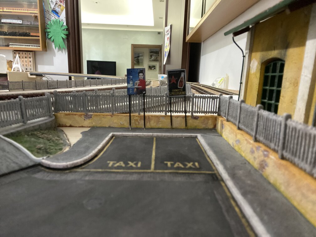

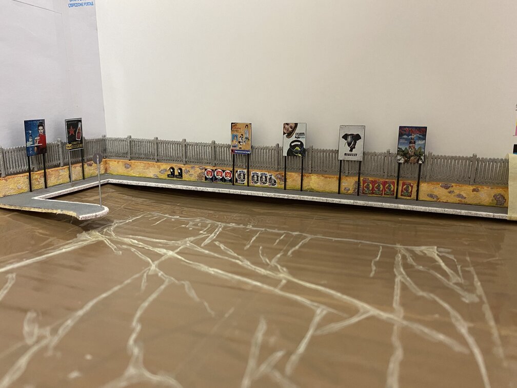

Dato che ho preparato anche alcuni cartelloni pubblicitari ne ho provato il posizionamento prima di fare i buchi.

Veramente un ottimo lavoro. La dimostrazione che anche in poco spazio si possono fare ottime cose.
Domanda. La segnaletica ed i cartelloni stradali come li hai realizzati?
Sembrano fogli di ottone.
Ti chiedo qualche info in più, vorrei realizzarne alcuni anche io da mettere in giro per il plastico.
La grafica l'hai stampata tu?
Grazie e ancora complimenti.

Ciao Marco , intanto grazie x i complimenti, fanno sempre piacere! I cartelli dei segnali stradali sono in fotoincisione, poi saldati su tondini di ottone.
I cartelloni pubblicitari sono ricavati dai contorni di lastre di fotoincisione, tagliati a mano, sui cui sono stati saldati i pali anch’essi tondini di ottone.
La grafica è la mia, la stampa è di Fides, come la segnaletica stradale orizzontale vista precedentemente!

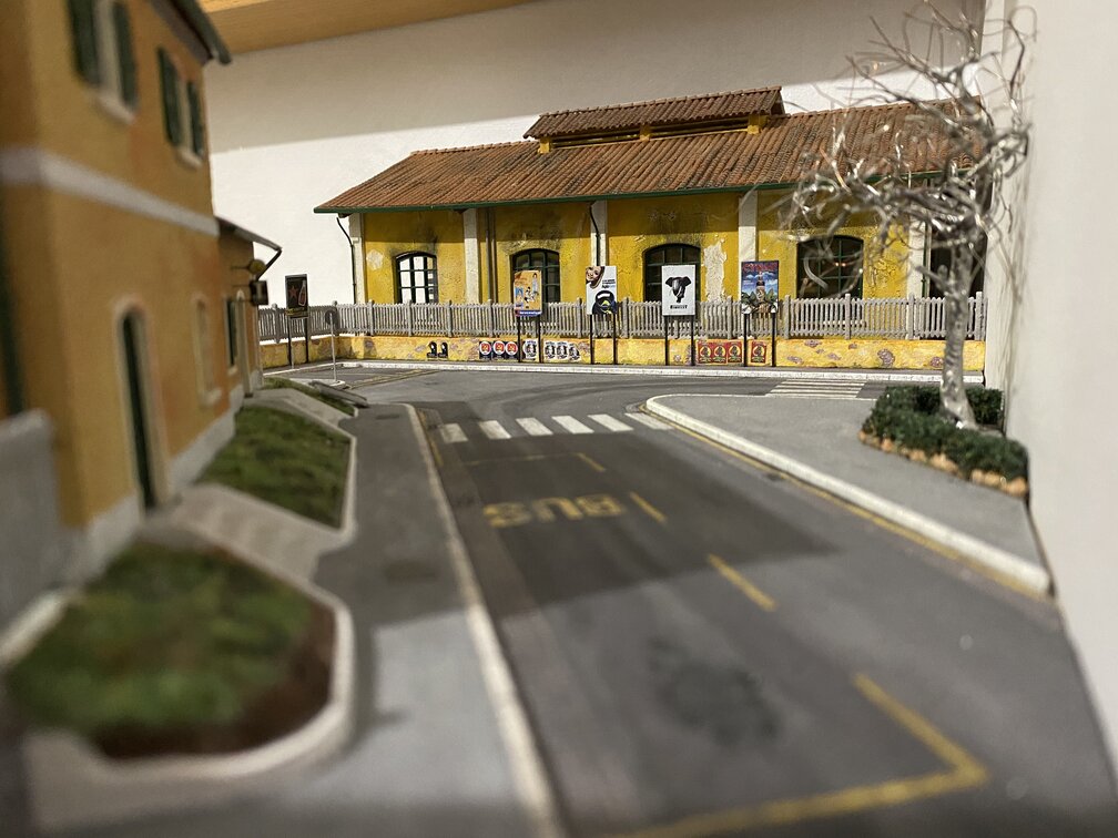

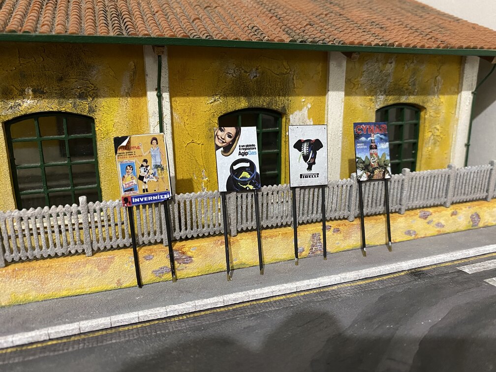

Avanzamento lavori! Io penso che cos’ì possa bastare. L’eccedere potrebbe essere controproducente!

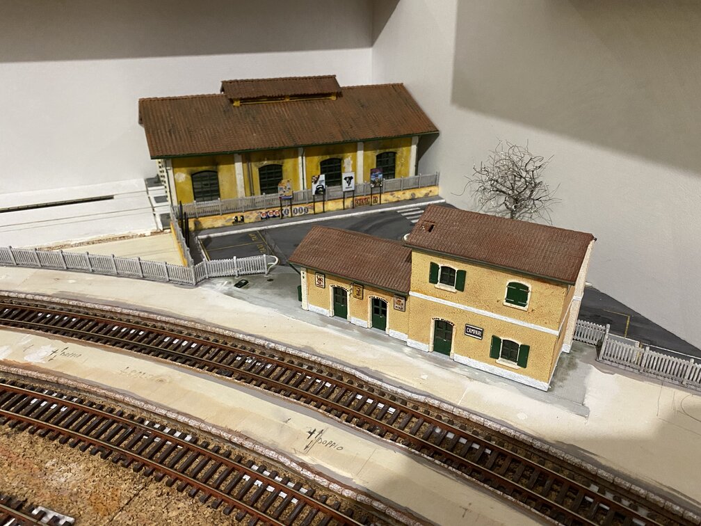

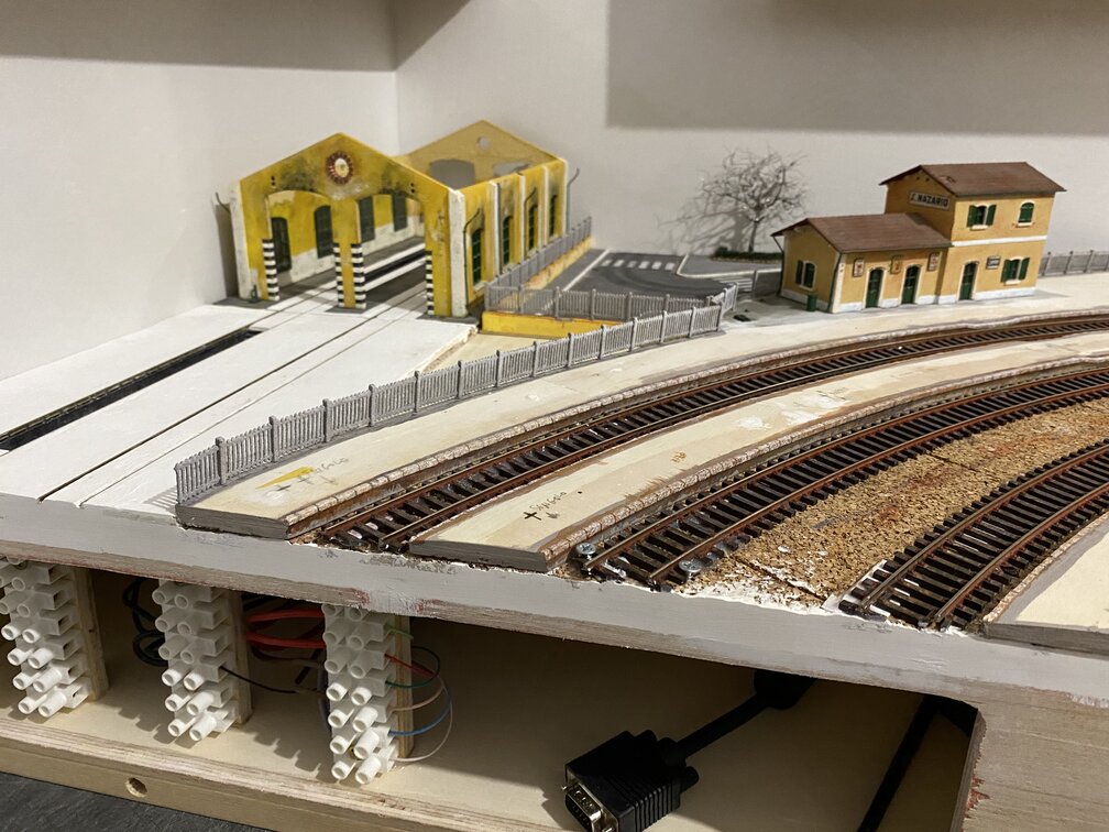

Ed ecco il marciapiede ritornato nella sua posizione. Manca qualche ciuffo d’erba e tutta la parte vegetativa dietro la staccionata, ma a grandi linee e terminato!

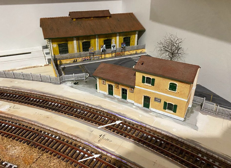

Scusa, perché c'è un rigonfiamento sui marciapiedi davanti alla stazione?

Gran bel lavoro! Anche i cartelli stradali e quelli pubblicitari fanno una bella figura nell'assieme!!!!

Scusa, mi spiedo meglio. Mi riferivo alle due zone dove il marciapiede non sembra continuare con la curvatura parallela al binario

Ciao, li ci sono le discese per la passerella di attraversamento dei binari! Effettivamente visto così sembra ci sia un rigonfiamento verso i binari. Invece, essendoci la discesa, il cordolo di marmo si abbassa a livello binari. Anche il marciapiede ha tutta una forma un pò particolare, ma non essendo verniciato ancora non si vede! Mettici poi che la risoluzione si abbassa x postate le foto e tutto diventa più piatto.
Se guardi bene la stessa cosa si vede anche sul marciapiede tra il binario 1 e 2, lato binario 1.

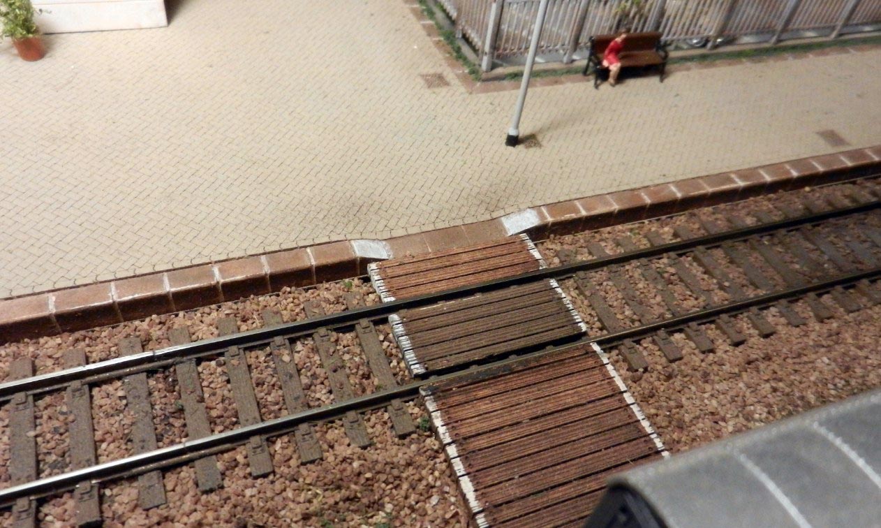

Hai ragione, è un'illusione ottica. Grazie della spiegazione.
E' un invito per l'attraversamento dei binari come questo:

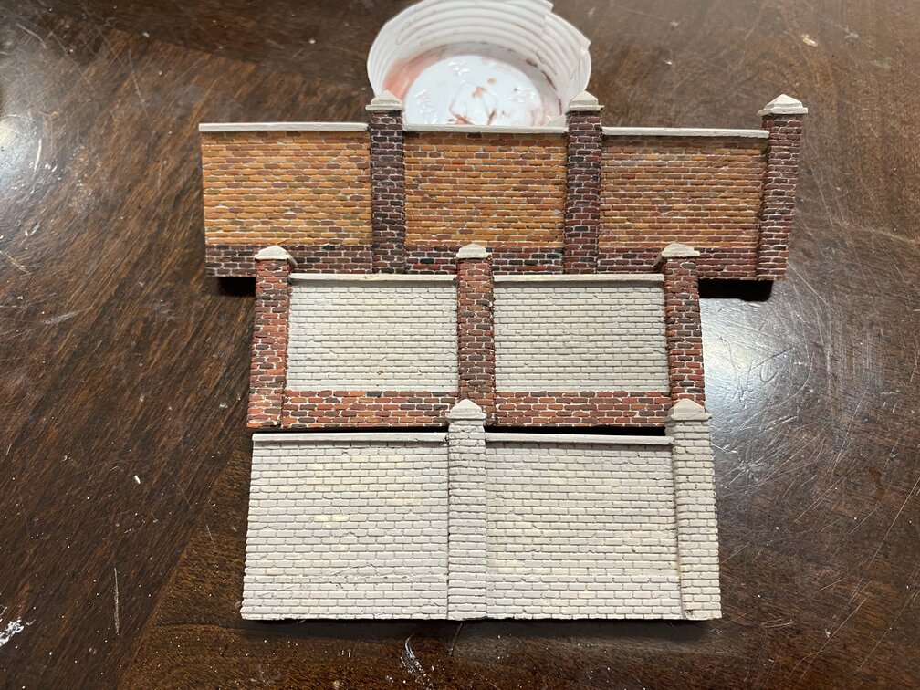

Saltando di palo in frasca, cambiando totalmente zona del plastico, ho iniziato a verniciare il muro di cinta della futura caserma dei Vigili del Fuoco!
