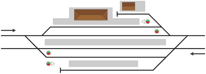

Grazie Axel. Dunque, se vai a vedere Pordenone per esempio, un treno merci che arriva sul IV (da Udine, diciamo dal basso), deve per forza impegnare i binari di piena linea per andare al magazzino merci.
Ora, per giustificare questi instradamenti devi studiare bene la posizione dei segnali bassi e alti usando il documento che ti ho fatto vedere.

Lo schema qua sopra mi pare a prima vista giusto; mi viene un dubbio per i binari II e III: io avrei messo un unico CdB di stazionamento......
ciò che dici è vero, ma per arrivare al deviatoio di uscita dei binari II e III con il giallo sul cuore era necessario un circuito in più e io l'ho posizionato a metà del tratto di stazione. Teoricamente, nelle stazioni "lunghe" il tratto di stazione è tagliato in due :wink:

A parer mio la manovra sui tratti di linea piena è più che ammissibile, quello che manca secondo me è il tronchino di sicurezza per i due binari tronchi. Se c'erano i tronchini di sicurezza per i binari I e IV era ancora meglio.... :) Teoricamente la manovra sui binari secondari di stazione deve avvenire nella più completa indipendenza dai binari di corretto tracciato e quindi i tronchini di sicurezza diventano necessari.

vero anche questo, ma a tal proposito, se proprio la mancanza del tronchino, anche corto, ti fa venire il mal di panza, Axel mostrava in un thread come togliere senza danni uno scambio già completato di massicciata per modificare lo sviluppo dei binari di stazione.
Comunque sul sito di Photorail c'è l'immagine di una 668 2432 in partenza dalla stazione di Pertengo: si vede un tronchino di manovra sulla sinistra per arrivare al quale bisogna passare il binario di partenza ed andare in piena linea.

Se proprio mi venisse il coraggio di effettuare questa modifica, mettendo l'asta di manovra, significherebbe rimuovere un pezzo di catenaria, sostituire lo scambio con un incrocio, segare un pezzo di paesaggio per permettere la collocazione di un tronchino di 35 cm circa( che non sarebbe male.
Però mi viene il mal di testa. :oops:

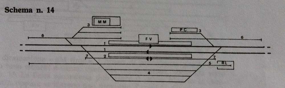

Cercando in giro ho trovato questo schema di stazione simile al mio, se pur ridotto, dove si verifica la mia stessa situazione.
Gli scali merci sono raggiungibili solo mediante manovre e non in modo diretto(facendo marcia indietro), occupando la piena linea.
Certo che comunque mancherebbero i tronchini, ma per il resto cosa ne pensate?
Adriano

Si, lo schema è simile al tuo, con la differenza dei tronchini di sicurezza, che isolano di fatto e proteggono i binari secondari da quelli principali. L'asta di manovra indicata col 6 solitamente è abbastanza lunga, tanto da poter effettuare manovre con un numero considerevole di carri, di solito quando la stazione è a doppio binario quindi la linea è di una certa importanza.
Infatti, sarebbe bello inserire un tronchino, ma diventa un lavoro troppo invasivo, peccato che nessuno sia intervenuto prima per farmi notare questa mancanza,

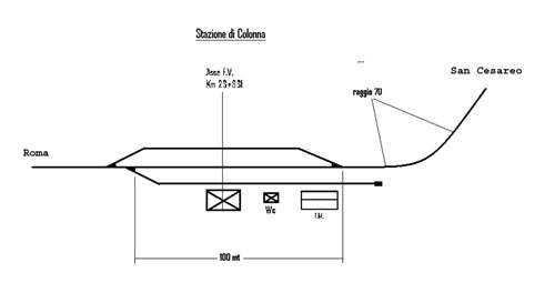

Giusto a conferma di quanto sopra, posto un piano di stazione trovato in rete al seguente link:
http://freeforumzone.leonardo.it/lofi/S ... 64-14.html
dove hanno postato il piano di stazione qui sotto, certo è una piccola stazione ma chi ti dice che Iblea Marina non era così prima che raddoppiassero la linea e che non ci fosse lo spazio per fare altro?
Cesare
