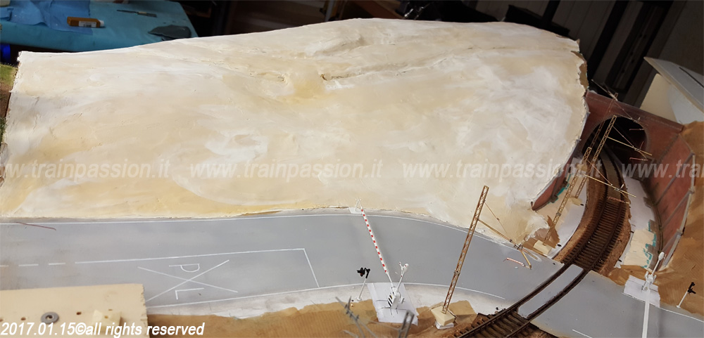

stuccatura con gesso colorato
B70115_portali_07_B.jpg [ 152.15 KiB | Osservato 8700 volte ]

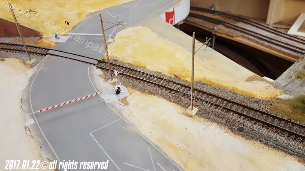

esperimenti casalinghi di fotoincisione minimale riusciti!
B70122_AL_03_M.jpg [ 190.44 KiB | Osservato 8477 volte ]
e intanto la massicciata è stesa e incollata
B70122_AL_04_B.jpg [ 214.35 KiB | Osservato 8477 volte ]

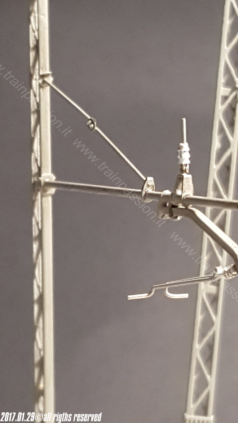

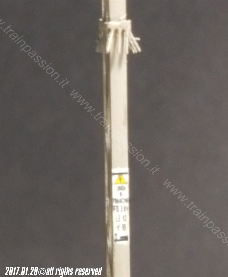

c'è voluto un po' di tempo , ma sono soddisfatto...
B70129_paloLS_04_B_bs.jpg [ 124.58 KiB | Osservato 8312 volte ]
B70129_paloLS_06_B_bs.jpg [ 159.45 KiB | Osservato 8312 volte ]

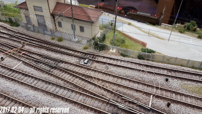

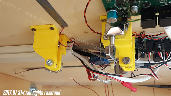

Proseguono i lavori sopra l'elicoidale
Installiamo la catenaria
Questo è il posto di regolazione automatica della tratta
B70131_AL_06_BS.jpg [ 130.02 KiB | Osservato 8089 volte ]

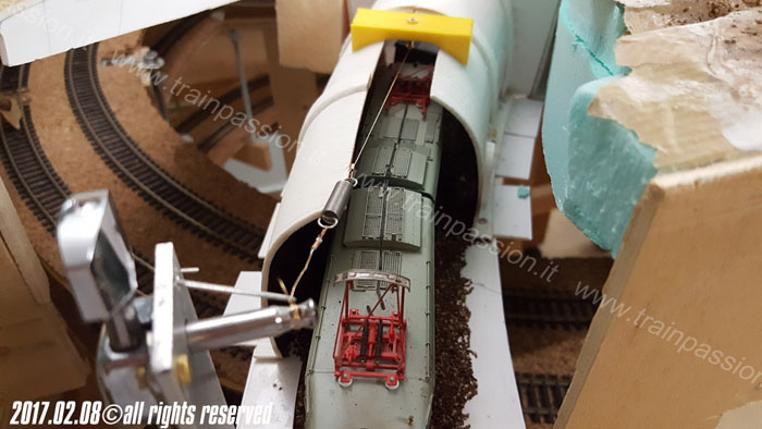

Questi i tensionatori sottoplancia
B70131_AL_05_BS.jpg [ 84.85 KiB | Osservato 8089 volte ]
e mettiamoci il filo; bronzo fosforoso da 0,2 mm
B70204_AL_09_BS.jpg [ 136.09 KiB | Osservato 8089 volte ]

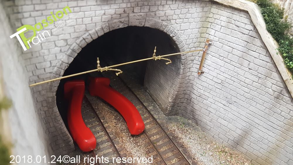

particolare dell'ingaggio del pantografo con la catenaria in galleria
B70208_AL_10_BS.jpg [ 84.16 KiB | Osservato 8089 volte ]

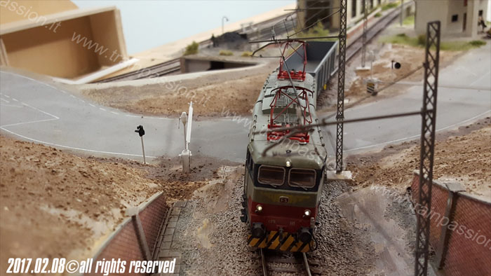

foto del lavoro ultimato
B70208_AL_11_BS.jpg [ 96.42 KiB | Osservato 8089 volte ]

L'ultima immagine è da ... :shock:
 Oggetto del messaggio: Re: PLASTICO di GIULIO & SONS - aggiornamento gennaio 2017
MessaggioInviato: giovedì 9 febbraio 2017, 20:20
Messaggi: 632
Località: pordenone
neanche valentino rossi è cosi' piegato in curva...

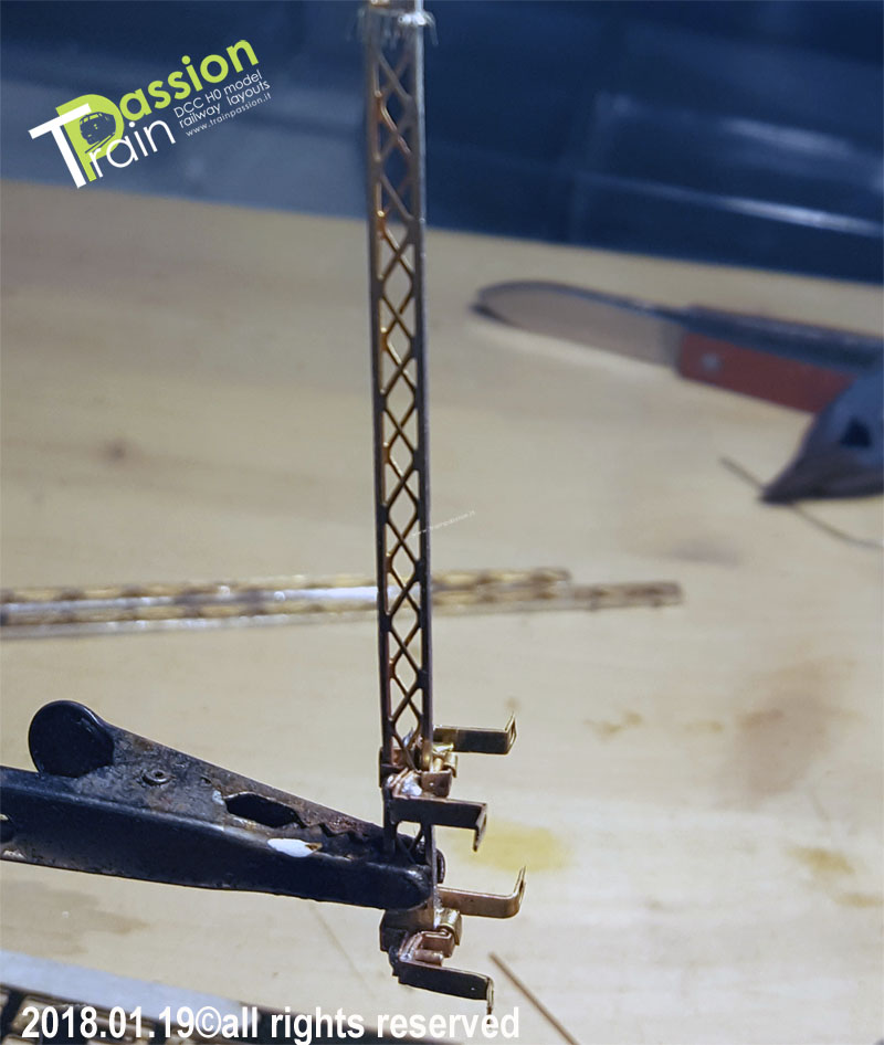

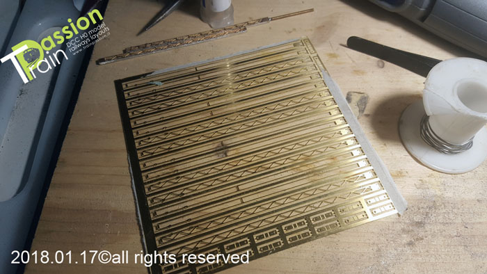

Dopo un anno qualche novità. Pali LS12 per la linea di parata. In particolare pali allungati con staffe per il viadotto
B80117_al_01_m.jpg [ 100.47 KiB | Osservato 7109 volte ]
La lastra dopo la fotoincisione
B80117_al_06_m.jpg [ 108.84 KiB | Osservato 7109 volte ]
le staffe
B80117_al_04_m.jpg [ 52.69 KiB | Osservato 7109 volte ]

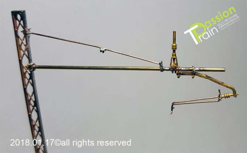

la nuova sospensione in microfusione di ottone

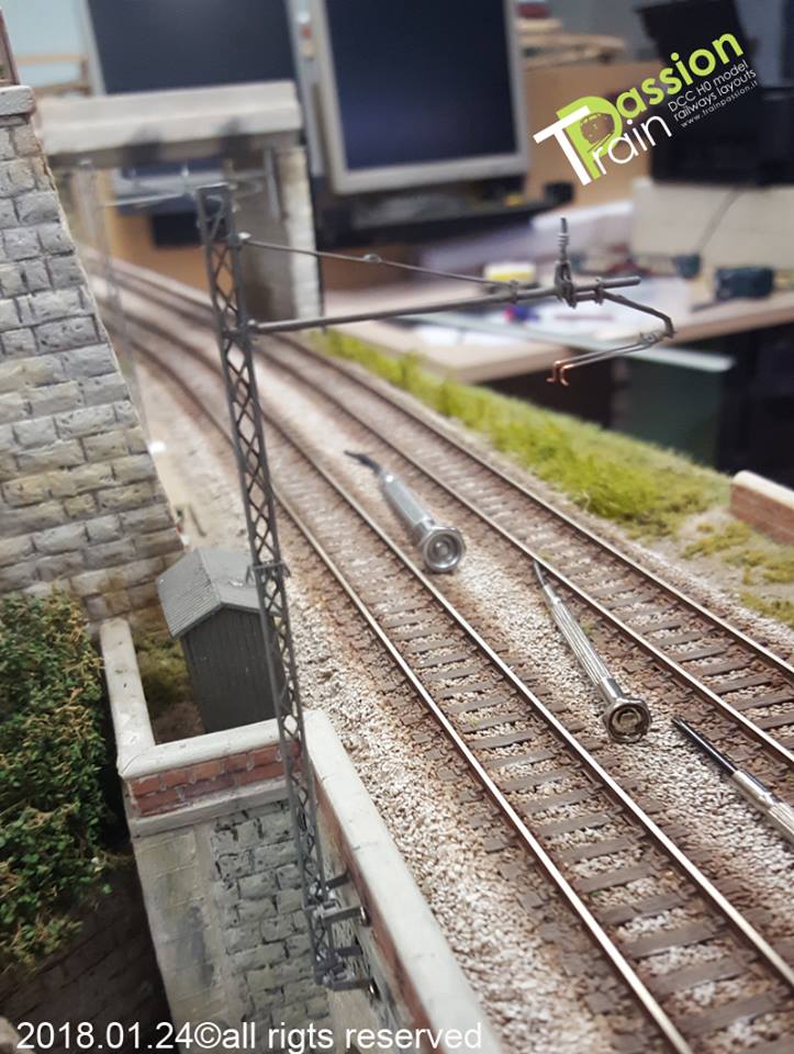

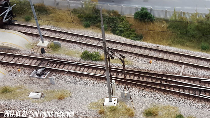

Quasi pronti per tendere il filo
B70125lineaaerea.jpg [ 117.21 KiB | Osservato 6391 volte ]
B70125lineaaerea2.jpg [ 111.5 KiB | Osservato 6391 volte ]
