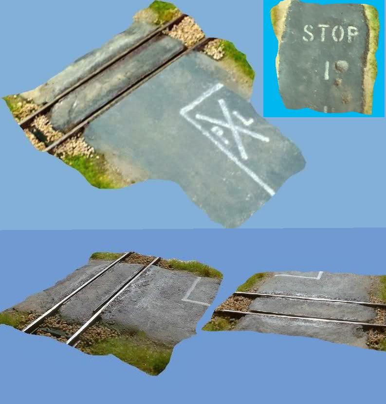

Giulio Barberini ha scritto:
Immagino che tutta quella carta intorno al nastro sia servita per verniciare a spruzzo
Io ho usato il pennello ed a mio parere è venuto bene e ci ho impiegato meno tempo
dai uno sguardo qui http://www.forum-duegieditrice.com/viewtopic.php?f=21&t=52637&start=150
penultima immagine
ti rinnovo i complimenti
Vedi, le cose bisognerebbe farle sempre due volte!!Non mi fidavo molto del pennello per cui ho dato fiato allo spray. Dopo la striscia continua e il tratteggio, mi son fatto coraggio e a pennello ho realizzato le due strisce più grosse di stop alle sbarre. E' vero...era meglio se facevo tutto a pennello!!!....sbagliando s'impara! Tanto potrò rifarmi con la strada che attraverserà il paese.

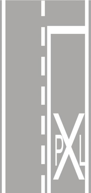

Luciano il tuo plastico è più vero della realtà che ci circonda.Chissà quando lo terminerai,ti divertirai come un matto a far girare i tuoi treni e il tutto senza muoverti da casa.Saranno gli altri a venire da te :lol: :wink:
Volevo farti una domanda.Hai intenzione di riprodurre la segnaletica orizzontale al completo nel tuo PL?Se si,esiste un metodo molto semplice.Se ti interessa fammi sapere.Ciao e complimentissimi!!!
pl.jpg [ 13.46 KiB | Osservato 5276 volte ]

Ciao Alex. Ad oggi non vorrei caricare troppo la strada con altri particolari, ma tutto si può fare, dipende da come mi sveglio la mattina!!! Per cui ti sarei grato se mi insegnassi il metodo per realizzare la scritta PL. Una volta acquisita la nozione chissà....una mattina....

La tecnica è semplicissima.Si prende della comune carta da forno.Sul lato più liscio si passa più volte un gessetto professionale o un colore a cera del colore voluto.Fatto ciò si rigira il foglio e lo si adagia sulla strada del plastico.A questo punto scriviamo le lettere che vogliamo.Diciamo che abbiamo fatto la carta copiativa colorata.Copiamo ricalcando la scritta che ci interessa precedentemente stampata al computer o realizzata in altro modo.Il risultato è abbastanza preciso.L'esempio della foto l'avevo fatto velocemente.
PS:Naturalmente in questo modo possiamo realizzare strisce pedonali , linea gialla sui marciapiedi di stazione e tutto ciò che vogliamo.Il colore impresso non verrà più via.Questa tecnica è ottima anche per riprodurre murales sui muri delle case .
pxl.jpg [ 68.65 KiB | Osservato 5199 volte ]
