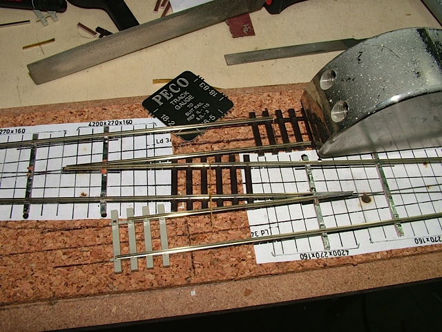

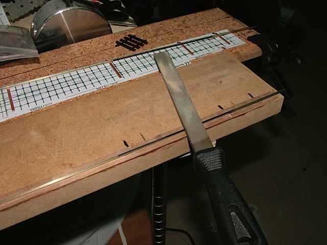

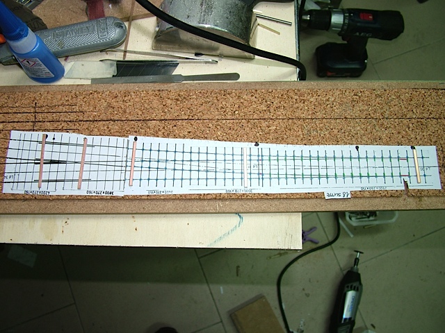

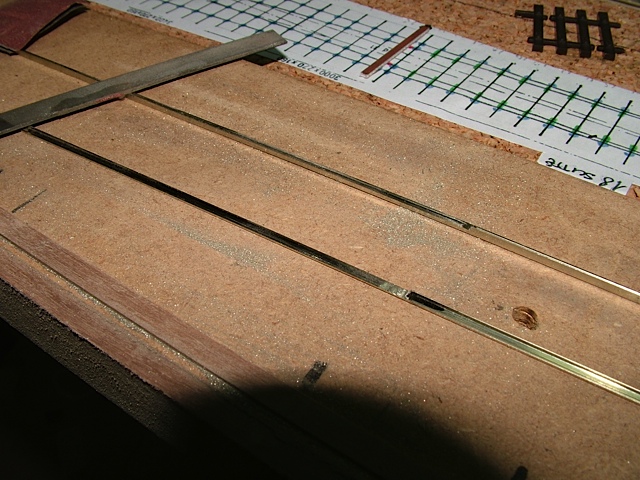

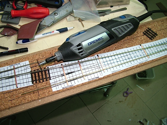

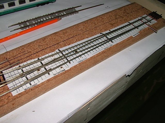

Ecco le foto del procedimento che ho adottato per costruire gli scambi.
Gli attrezzi che ho usato sono lime a ferro di varia gradazione, carta abrasiva, pinze, tronchesi, Dremel e naturalmente il saldatore con l'indispensabile flussante.
Commento file: Base in mdf da 6 mm con sughero da 4 mm su cui ho incollato la fotocopia del disegno dello scambio
noname-51.jpeg [ 162.74 KiB | Osservato 10090 volte ]
Commento file: Taglio spezzoni rotaie come da disegno
noname-52.jpeg [ 181.99 KiB | Osservato 10090 volte ]
Commento file: Dima per bloccare le rotaie fatta incollando due listelli con attack al listello.
noname-53.jpeg [ 137.36 KiB | Osservato 10090 volte ]
Commento file: Rotaie con lo scasso per gli aghi.
noname-55.jpeg [ 165.58 KiB | Osservato 10090 volte ]
Commento file: Realizzazione del cuore: a dx saldato a sx da saldare
noname-56.jpeg [ 192.96 KiB | Osservato 10090 volte ]
Commento file: Deviatoio completo senza traversine
noname-57.jpeg [ 162.26 KiB | Osservato 10090 volte ]
