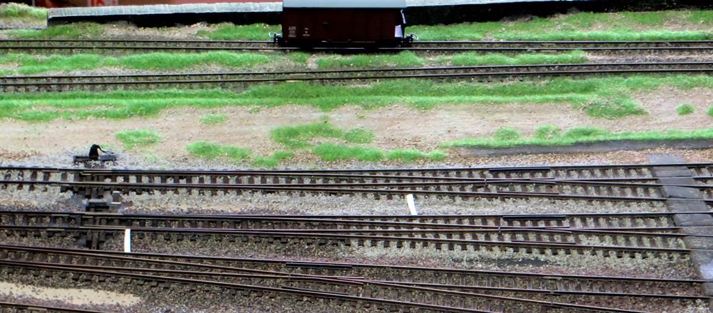

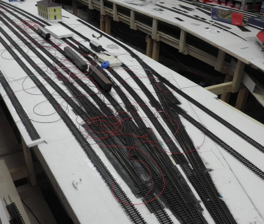

Despx
Ciao, aspetto estetico a parte... mi sembra che in certi posti anche il contatto elettrico è ridotto all'osso! Tutti i binari vanno saldati a stagno prima di colorarli!
Nulla di tutto ciò! A suo tempo ho saldato su OGNI SINGOLA ROTAIA anche quelle lunghe appena pochi centimetri, da giunto a giunto, un filo che ho collegato al un cavo che parallelamente corre lungo la linea e l'alimenta. In questo modo la scarpetta serve solo come aggancio meccanico, la corrente viene infatti erogata dal cavo saldato direttamente alla rotaia.
Inoltre questo ha il vantaggio di lasciare le rotaie meccanicamente libere di muoversi, piuttosto che bloccarle con la saldatura.
Nella foto i tantissimi singoli fili saldati alle rotaie.
Questa soluzione l'ho applicata ad ogni singola rotaia del plastico, anche quelle non in vista.

Ammazza ma li hai saldati lateralmente per quelle non in vista e da sotto per quelle in vista immagino? Ps. Trovo che anche la gomma roco sia sufficiente per spianare le stagnature abbondanti

Umbriele:
Esatto. E' stato un lavoro lungo e tedioso ma sono contento di averlo fatto :wink:
Lo consiglio a tutti, in questo modo si evita di saldare le rotaie tra di loro che per mille ragioni è sempre bene lasciare libere....
Talmente libere che hanno creato dei crateri nelle giunzioni.... :mrgreen: :mrgreen: :mrgreen:
Degustibus... :wink:

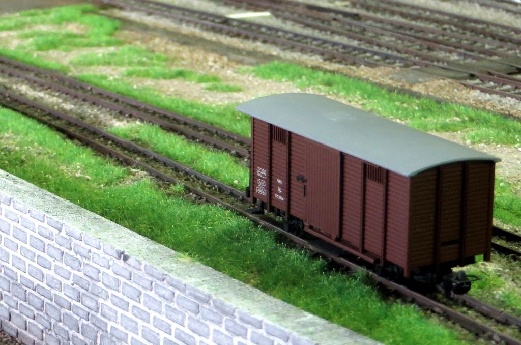

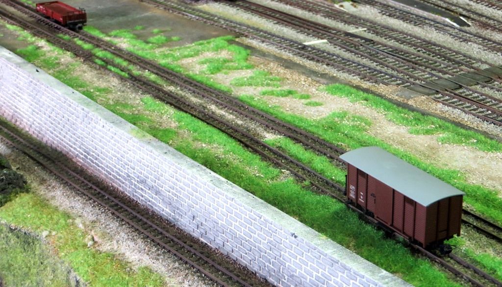

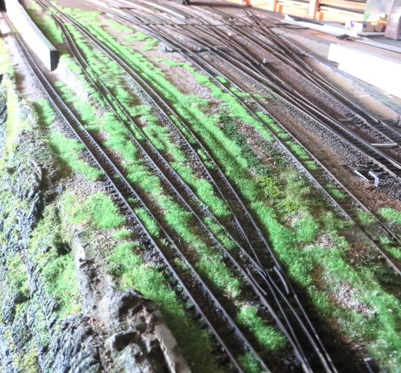

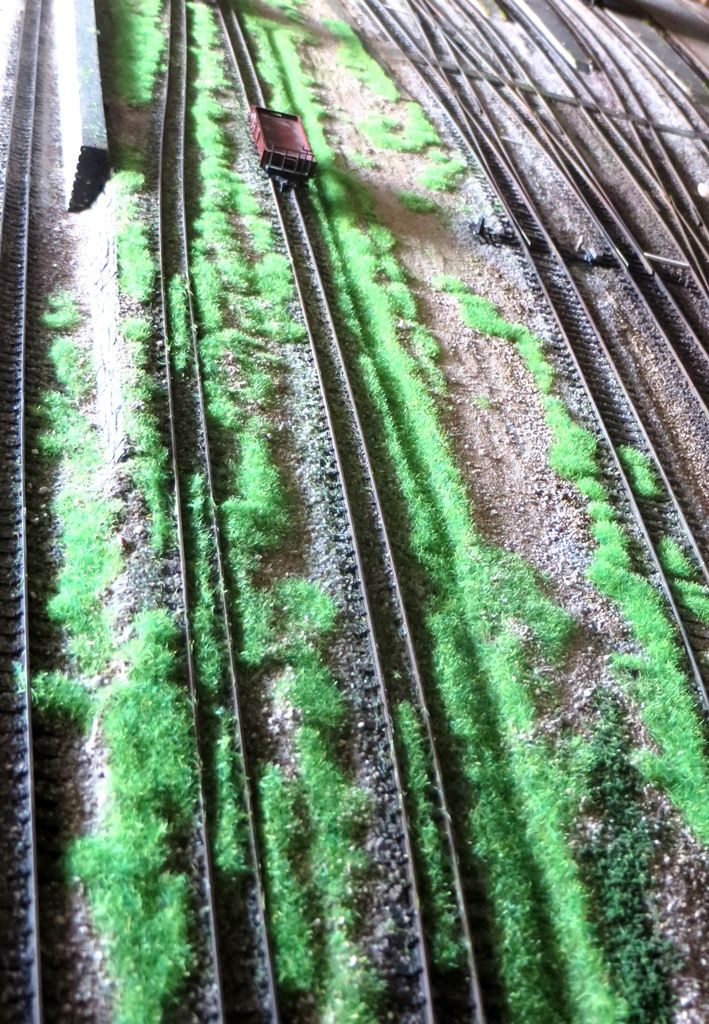

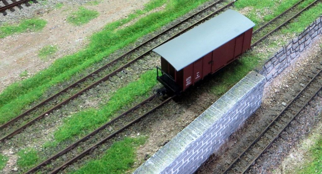

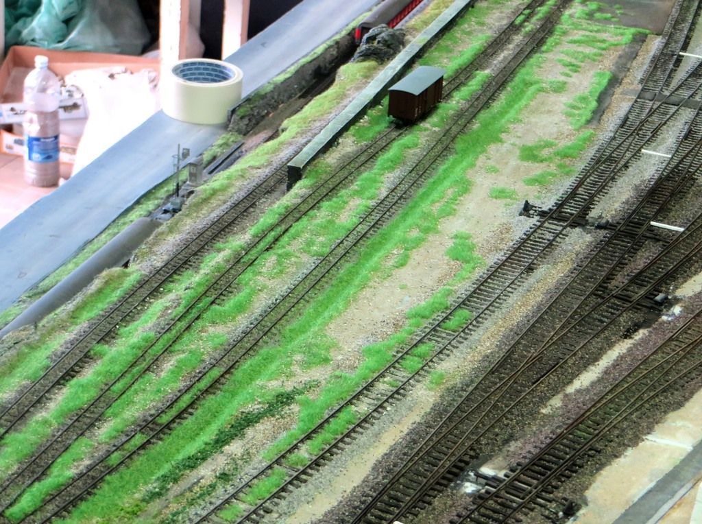

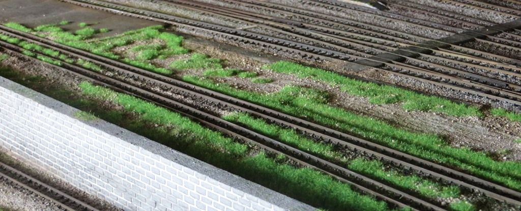

Il tempo passa...... e le erbacce che hanno quasi ricoperto i binari a scartamento ridotto posati qualche anno addietro......
In questa area mi sto togliendo lo sfizio di "esagerare con moderazione" in questa direzione, prossimo step sarà la posa di erbacce a cespugli più alti e qualche cespuglio vero e proprio, questo sempre in questa zona che sto usando come area-cavia........
Quella che si vede in foto è erba alta 2/3mm "piantata" usando l'applicatore elettrostatico.
Giuseppe

Ciao Giuseppe sta venedo tutto molto bello!!! Solo una piccola critica(spero che non ti offenda) l'erda è troppo monocromatico per i miei gusti.
Michele
 Oggetto del messaggio: Re: PLASTICO: il plastico QdP
MessaggioInviato: lunedì 22 dicembre 2014, 19:05
Messaggi: 2704
Scusa qdp apprezza la mia sincerità ma secondo me quel colore troppo sparato non sta bene! Buone Feste :)
MessaggioInviato: lunedì 22 dicembre 2014, 19:08
Nome: Giuseppe Randazzo
Messaggi: 1618
è un wip :) sono solo al 20% del lavoro su quell'erba........ devo ancora dipingerla, lumeggiarla con colori ad olio ecc ecc
MessaggioInviato: lunedì 22 dicembre 2014, 19:11
Messaggi: 2704
Ah ecco dipingi l'erba… Questa mi mancava ;)
MessaggioInviato: lunedì 22 dicembre 2014, 19:47
Messaggi: 1618
Sì Umbriele, andrà dipinta con l'aerografo e lumeggiata con colori ad olio.
E' pur vero che in foto il verde mi spara proprio, dal vivo è meno psichedelica :)
