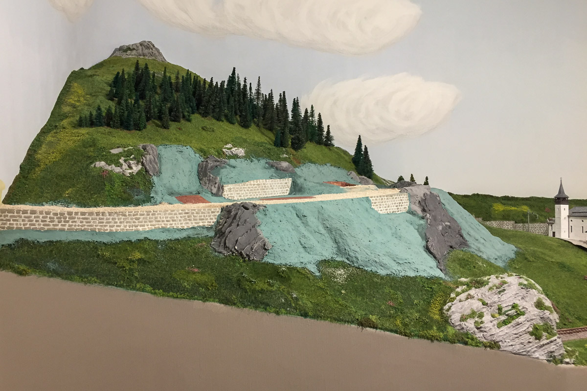

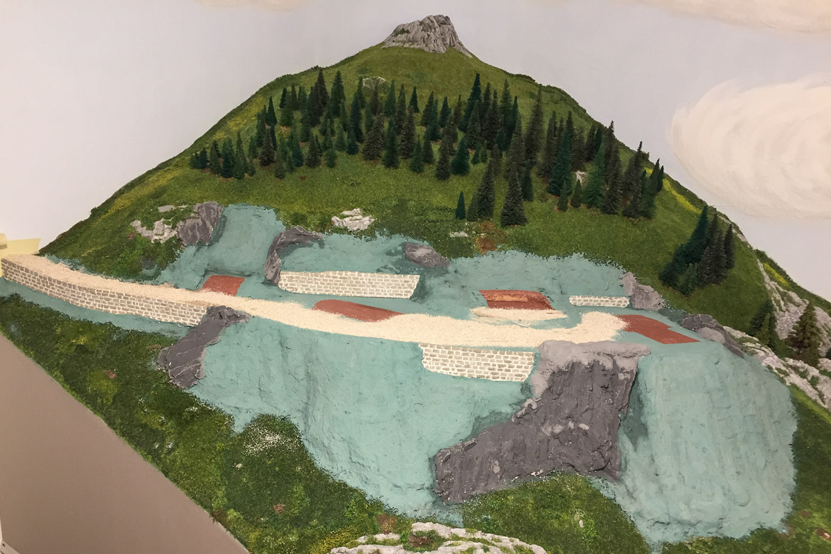

Come accennato, sospendo i lavori per una settimana.
Vi lascio con la situazione ad oggi: prima mano di fondo a rocce, muri e aree da rinverdire.
La vernice in alcuni punti deve ancora asciugare...
Ho anche iniziato a posare la sabbiolina chiara per i sentieri pedonali.
:wink:

abbi pazienza...le rocce vanno , ma i muri nò...troppo uniformi i blocchi , troppo grossi , piatti e questo intonaco bianco nelle fughe in scala sarebbe uno strato di 30 cm...su un muro a pietra secca di sostegno non va bene...cerca qualche cosa tra lastrine , redutex o in gesso che lo simuli diversamente.
Io almeno la vedo così...
Ciao Claudio.
Grazie per il suggerimento: hai sicuramente ragione!

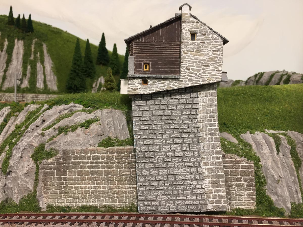

Ho usato lo stesso materiale (Faller/Heki) dei muraglioni di fianco alla ferrovia. Anche nei casi in cui ho auto-costruito io i muri la pezzatura dei blocchi è simile.
In questo caso però non vanno bene!!
Tra l'altro due casette hanno alcuni particolari in pietra e la pezzatura dei singoli blocchi è di misura più corretta e con disposizione molto irregolare (si veda la foto).
Le fughe bianche dopo l'invecchiamento sarebbero state molto meno visibili ma la dimensione delle singole pietre rimarrebbe comunque quella... :oops:
Dovevo fare altri acquisti per il plastico e quindi ne ho approfittato per aggiungere all'ordine con un paio di muraglioni Faller per la scala N e al ritorno dalla mia settimana al mare provvederò alla sostituzione.
Buona domenica a tutti
:wink:

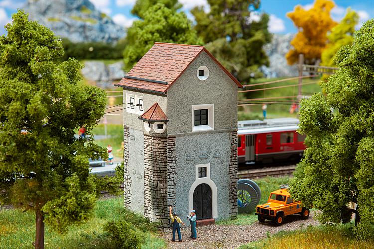

Luca, siamo concordi che il tipo di muro non è corretto. Io, per vari motivi, userei un muro a secco. Se vuoi e se non hai tempo, ti cerco qualcosa e che ti sottoporrò per il giudizio anche perchè, oltre al web, mi sono arrivati gentilmente offerti :D i cataloghi Kibri, Faller, Noch, Vollmer, Preiser, Viessmann e Bemo assieme alle mie adorate Code70 :D :D.
Novità Faller la nuova e rinnovata stazione Ardez con la scritta in decals come la vecchia Pola, e questo qui, caso mai.... :lol: :lol: :lol:
https://www.modellbahnshop-lippe.com/Pa ... 34583.html
https://www.modellbahnshop-lippe.com/Pa ... 34580.html

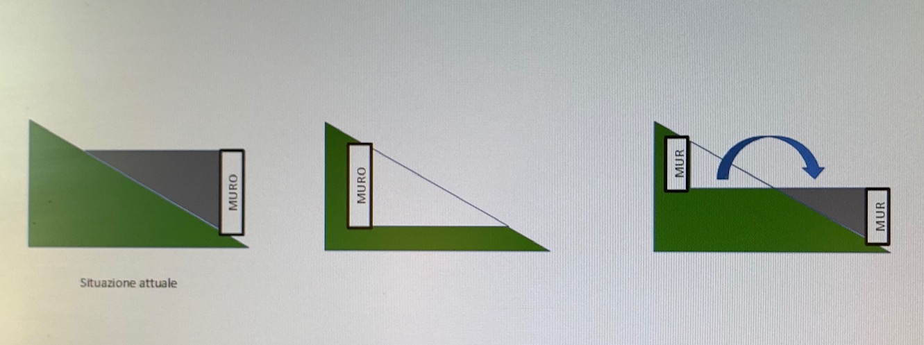

Una mia personale valutazione in merito alla strada di accesso sulla sinistra, se vorrai considerarla.
Così come è stata riprodotta presuppone che il materiale di riempimento sia stato trasportato lì da un altro luogo.
Se invece il muro fosse stato a monte della strada, presupponeva che il materiale asportato sia stato portato via o lasciato a valle e quindi andrebbe riprodotto l'ammasso di terra e pietre.
Secondo il mio modesto parere, era più credibile la soluzione con mezzo muro a monte e mezzo a valle della strada, in modo da far vedere che è stato semplicemente spostato il terreno sul posto, con meno costi di realizzazione come nella realtà.
