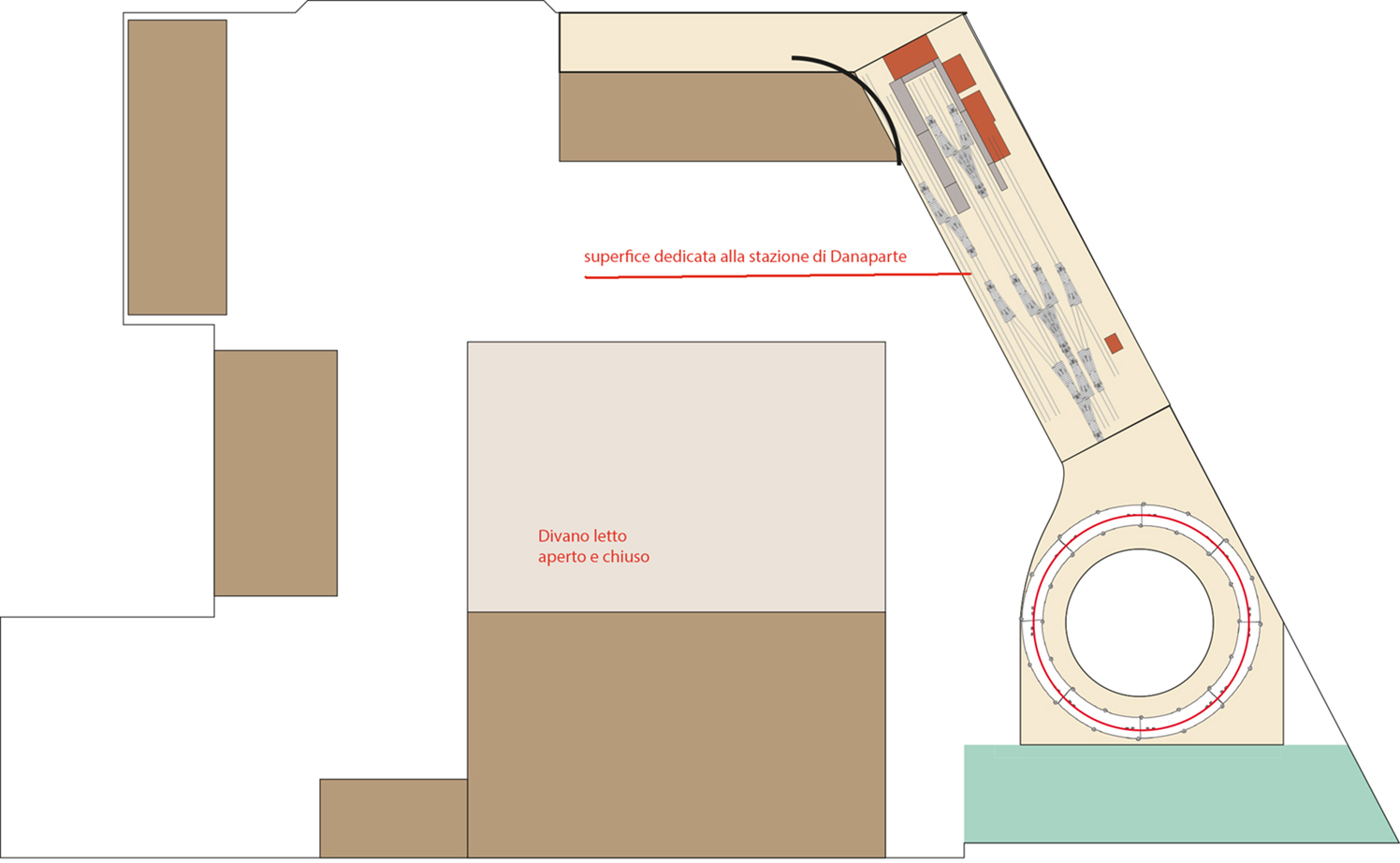

Io la penso abbastanza come marco_58, non avendo a disposizione uno spazio adeguato mi sono sempre concentrato sulle linee secondarie
a cominciare dal reperimento/collezione di macchine coerenti per epoca e di carri e vagoni adeguati.
In effetti io non sono un fermodellista consapevole, ma un modellista eclettico.
Da ragazzo andavo pazzo per gli Airfix ma dopo un'estate di lavoro ero riuscito ad acquistare uno starter set Fleishmann
(tutto naufragato anni dopo... più avanti mi sono dedicato all'edilizia in casa mia, quando mi sono rovinato la schiena sono ritornato sui soldatini
per lunghi anni ho modellato e dipinto, più che altro in 54mm, ma ho anche realizzato alcuni velieri, una dozzina di navi in bottiglia
e nel frattempo mi documentavo, frequentavo il mercatino dei treni qui di Roma, e mi facevo un regalo quando me lo potevo permettere.
La mia ispirazione è italiana, ma senza un riferimento specifico al reale, ho pensato di acquistare macchine e convogli che io,
come tenutario di una linea secondaria in concessione, avrei potuto utilizzare su un armamento con raggi troppo corti
Trazione termica, prevalentemente vapore, tutte locotender (in previsione di un esercizio "da punto a punto")
qualche incursione nel diesel o in automotrici, bidirezionali, carri tutti a due assi, tendenzialmente corti
il tutto in un'epoca di produzione che spazia dagli ultimissimi dell'ottocento ai primi anni trenta.
Ultimamente ho anche recuperato l'uso di un piccolo fabbricato in cui ho rimediato uno spazio, minimo, per fare più che un plastico
un diorama operativo. In pratica una stazione di testa (ispirata a quella di Pinerolo, anche in alcuni fabbricati) a tre binari con un raccordo a fabbrica e magazzini
e una rimessa locomotive con piattaforma girevole. Se ne parte un unico binario che entra in galleria quasi subito e sparisce con un paio di giri di elicoidale
per arrivare sotto alla mensola della stazione dove c'è un fascio di sette binari per ricoverare i vari convogli.
Il lavoro è in corso, fortemente rallentato da problemi di salute. Intanto posso allegare una piantina del locale con gli ingombri delle altre cose che ci sono nella stanza

Argh! cerco di allegare il pdf della piantina ma non riesco... (non posso?)
Provo in altro formato
alb
dimensioni mensole arredate_ter.jpg [ 295.5 KiB | Osservato 6908 volte ]

ecco per esempio ALB il tuo piano è perfetto...stazione di testa elicoidale e stazione nascosta,cosi da poter far circolare i treni senza farli correre come missili.
il punto è che col modulare devi per forza scendere a compromessi.
io vorrei far circolare il mio materiale elettrico ma 240 cm solo di marciapiedi non c'è possibilità in nessun caso...figurati poi aggiungendo altri almeno 120 di radice scambi..

Scusami, ma perché non imposti una linea da parata, senza stazioni, per far circolare i treni veloci, ad una quota più alta, fra gallerie, impostando una linea a binario unico più in basso, con una stazione più modesta, per qualche manovra ed incrocio o precedenza? Alla fine un iC o un passeggeri importante transiterebbe in una stazione di transito piccolina…. a che ti servono marciapiedi metrici? Alla fine, potrebbe subire la precedenza di un merci, o poco più…
Poi, se non hai spazio per un impero ferroviario domestico (come quasi tutti noi comuni modellisti da appartamento) e questo per te avvalora la scelta di rinunciare a fare il plastico….
Insomma, per iperbole, se tutti volessero fidanzarzi con una fotomodella, o una miss, senza accettare compromessi, il genere umano sarebbe terminato in una autoimposta castità!
Comincio a pensare che, non soltanto in questo caso, ostinarsi in un progetto irrealizzabile sia un comodo motivo per non fare nulla!
