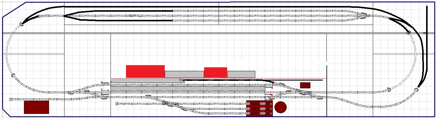

ciao Luca ottimo il progetto Bomby
io allungherei al massimo la stazione nascosta eliminando il tronchino e utilizzerei lo scambio DX per creare un tronchino di sicurezza per MM
potresti far finire il modulo alla linea rossa e quindi posizionare fabbricato viaggiatori e MM nel modulo paese così non ci sarebbero più problemi di larghezza
Luca62.jpg [ 190.05 KiB | Osservato 6821 volte ]
e comunque visto che disponi di scambi in curva unirei le due linee a SX così puoi usare o no la stazione nascosta ma non ti precludi la possibilità
addirittura visto che ci sta farei un quarto binario esclusivo linea secondaria lasciando comunque la comunicazione

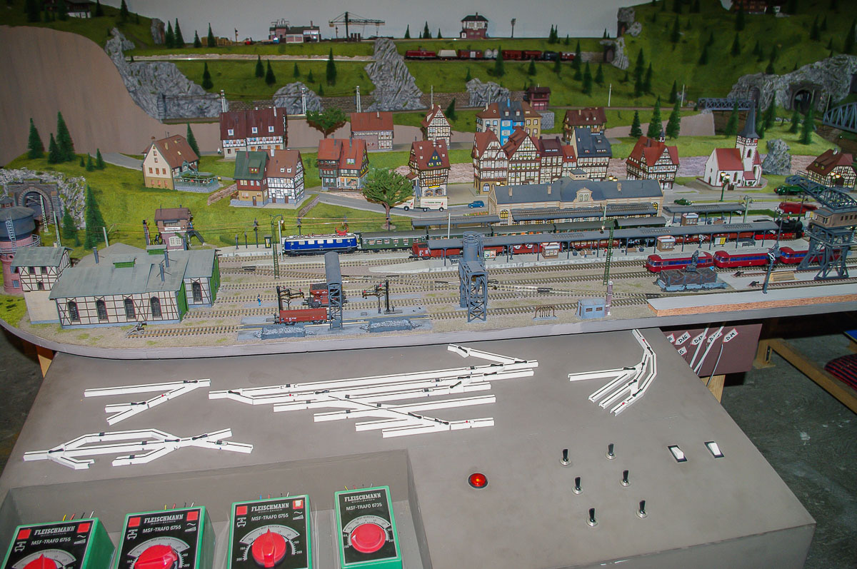

Una piccola complicazione in più è legata ai comandi dell'impianto elettrico.
Quelli Fleischmann che intendo usare non sono più in produzione da tempo e quindi si trovano solo degli usati (in genere in Germania con spese di spedizione sproporzionate).
Nel caso dei semafori me ne sono rimasti solo tre dopo che gli altri che avevo li ho impiegati per Solis.
Per i deviatoi ne ho 11...

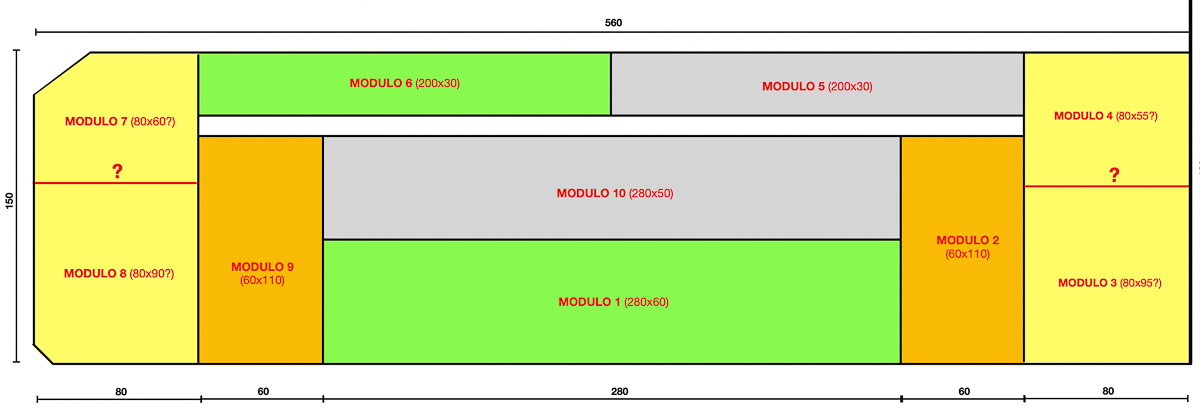

Legname comprato.
E' già tutto tagliato su misura con l'eccezione dei moduli 3&4 e 7&8 che per il momento sono un pezzo unico.
Questo mi da la possibilità di variare la configurazione e quindi la posizione finale della stazione (in larghezza, la lunghezza invece non è modificabile).
Valuterò la maneggevolezza di un modulo unico da 80x150: non mi spiacerebbe eliminare due giunture ma non sarà facile...
Riepilogando:
modulo 1: 280x60 (stazione)
modulo 2: 60x110
modulo 3+modulo 4: 80x150
modulo 4: 200x30
modulo 6: 200x30
modulo 7+modulo 8: 80x150
modulo 9: 60x110
modulo 10: 280x50 (paese, unico modulo senza binari)
Direi che ci aggiorniamo non appena il tavolato sarà pronto e potrò sbizzarrirmi con i binari per scegliere il progetto definitivo...

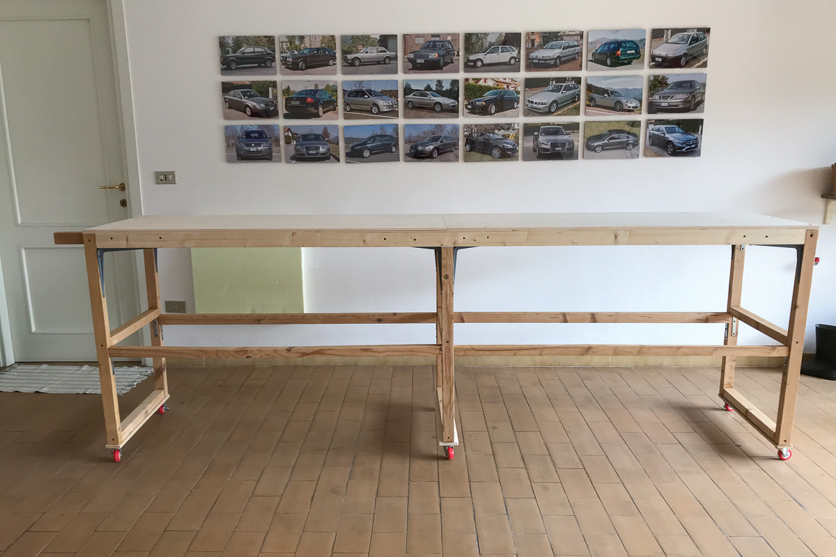

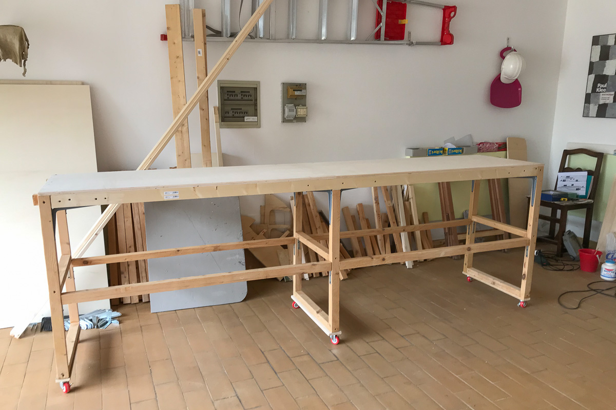

Il primo modulo è praticamente pronto.
E' il più importante non solo perché vi monterò gran parte della stazione ma anche per il fatto di essere l'unico in qualche modo "permanente" (anche se semovibile).
Il tavolato (280x60) è montato su una struttura su ruote e si infila esattamente sotto il lato destro di "Solis".
A tutti gli altri moduli, quando non in uso, dovrò invece smontare le gambe.
A partire dal modulo della città (280x50) che si infilerà proprio sotto il modulo della stazione...

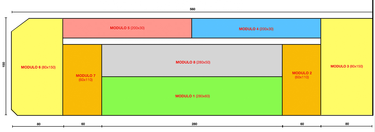

... nel frattempo ho fatto delle prove con mia moglie e ho verificato che i moduli esterni da 80x150 un pò a fatica ma si movimentano bene in due.
Quindi elimino due giunti e riduco i moduli da 10 a 8 (misura complessiva del plastico invariata).
