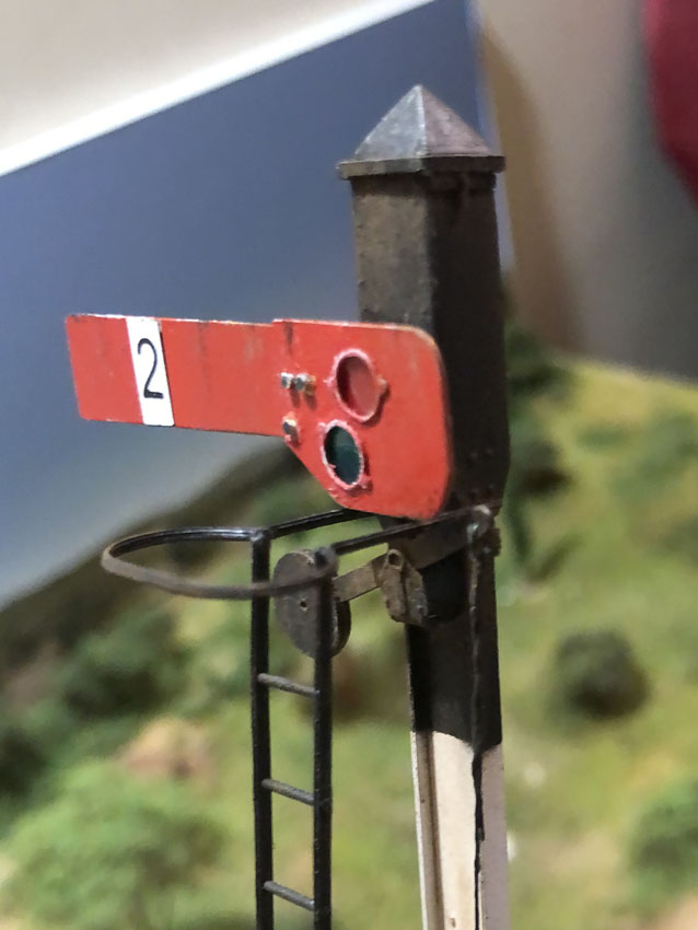

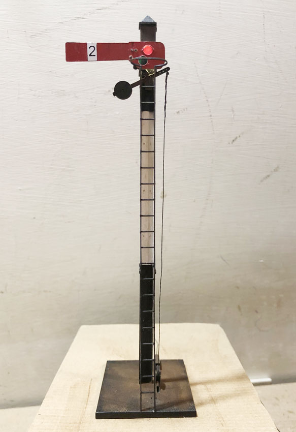

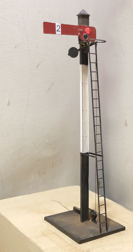

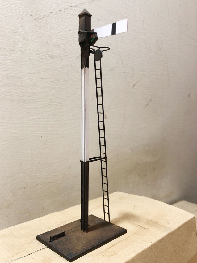

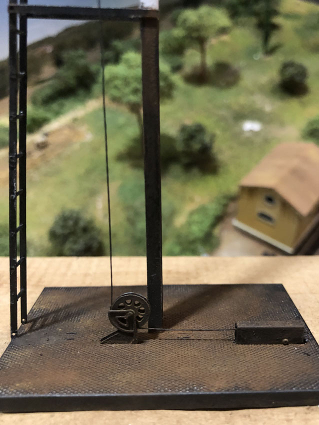

Segnale finito e sporcato.
IMG_0710.jpg [ 66.19 KiB | Osservato 12075 volte ]
IMG_0705.jpg [ 85.47 KiB | Osservato 12075 volte ]
IMG_0712.jpg [ 59.2 KiB | Osservato 12075 volte ]
IMG_0715.jpg [ 79.23 KiB | Osservato 12075 volte ]
IMG_0717.jpg [ 109.51 KiB | Osservato 12075 volte ]
 Oggetto del messaggio: Re: STAZIONE DI RIPARBELLA scala 1
MessaggioInviato: martedì 26 luglio 2022, 19:47
Messaggi: 521
Località: Venezia
Veramente notevole e dettagliato!
Solo un dubbio sulla base... Non ho foto sottomano ora, ma quelli che ho visto hanno due profilati a L che uniscono lo stante alla scaletta e su di essi è fissata la carrucola della trasmissione. Vedi anche disegno su rotaie.it.
Poi, come sempre, ci saranno state varianti..
Sarei interessato a costruirne uno, se decidi di cedere dei pezzi grezzi...
Michele
MessaggioInviato: martedì 26 luglio 2022, 20:47
Messaggi: 434
Michele
Di varianti ce ne sono tante, ma la base l'ho fatta così proprio per dare solidità a tutta la struttura, considera che quando sarà ubicata sul modulo sarà immersa nel
pavimento e coperta di "cemento".
Se mi chiedi dei "pezzi grezzi" intendi una lastrina fotoincisa visto chè è fatto tutto in fotoincisione, il fatto è che ne ho incisa solo una per i costi esosi che questa tecnica ha ormai raggiunto, quindi sarà un pezzo unico. Se poi deciderò di inciderne altre ti farò sapere.

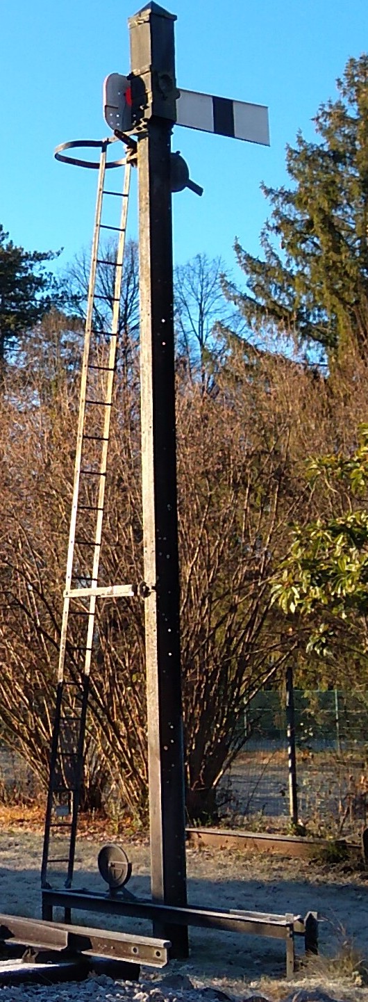

MessaggioInviato: martedì 26 luglio 2022, 21:15
Messaggi: 521
Località: Venezia
Ho trovato una mia (brutta) foto in cui si vede la base... Vista la qualità della realizzazione mi pare un peccato tralasciare questa parte... basta aggiungere i due profilati... La carrucola in particolare dovrebbe essere sollevata da terra per migliorarne il funzionamento (nel reale).
Comunque ancora complimenti, sto cercando un segnale in miniatura per esporlo in una mostra come esempio con pezzi del segnale vero, se cambi idea...
Buona serata
Michele
MessaggioInviato: giovedì 28 luglio 2022, 11:20
Messaggi: 1255
Località: Bologna
Bello, molto bello !
Si apprezzano le fini chiodature, il meccanismo del contrappeso, il braccino per la lente posteriore ecc ecc
Immagino anche un funzionamento " soft ".
Un quesito : il ritorno al rosso nei veri è dato appunto dal contrappeso, poiché il cavo è attivo solo in trazione, nel tuo modello è sufficiente il contrappeso ?
MessaggioInviato: giovedì 28 luglio 2022, 20:10
Messaggi: 434
Il peso è sufficiente, forse meglio con l'aggiunta di altri due dischi sul contrappeso ma stona all'occhio. Per avere un leveraggio migliore, invece del filo usare una bacchetta, come in quelli commerciali che tiene tutto rigido ma anche questa è una scelta che esula dalla realtà e non mi piace.

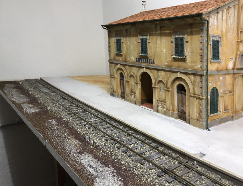

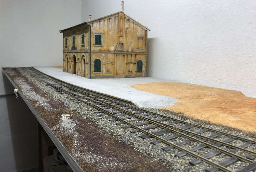

....piano piano si rimette mano anche a questo plastichetto. Sarà un modulo centrale di 200x70cm, con eventuali aggiunte SX e DX di 100x70cm
IMG_7171.jpg [ 120.35 KiB | Osservato 8599 volte ]
IMG_7170.jpg [ 101.21 KiB | Osservato 8599 volte ]

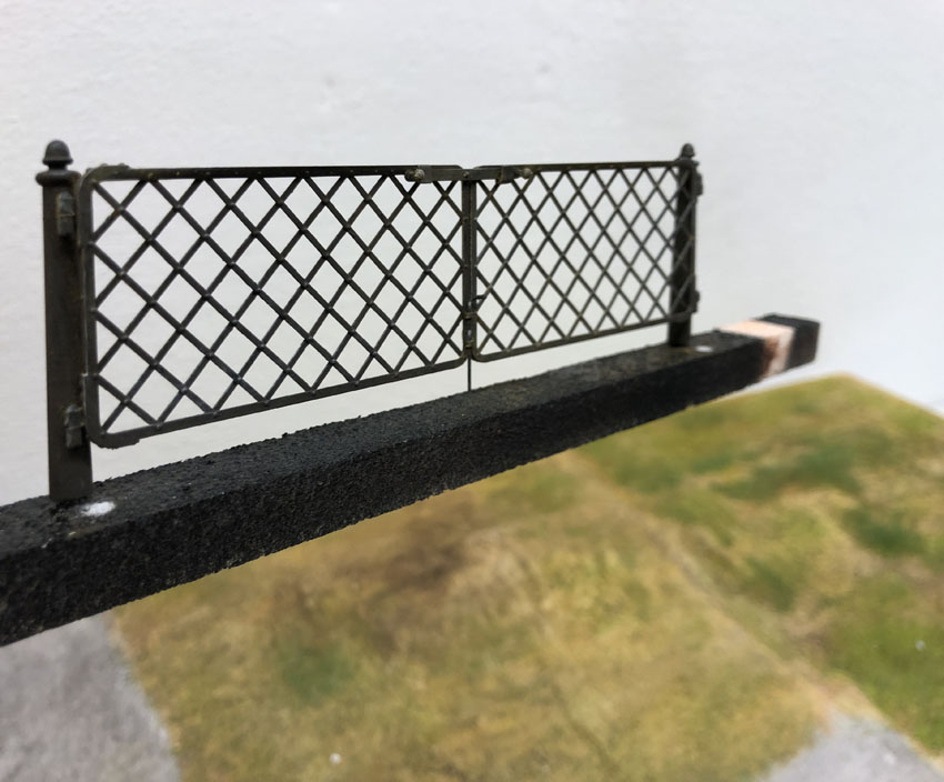

MessaggioInviato: martedì 23 dicembre 2025, 9:26
Messaggi: 434

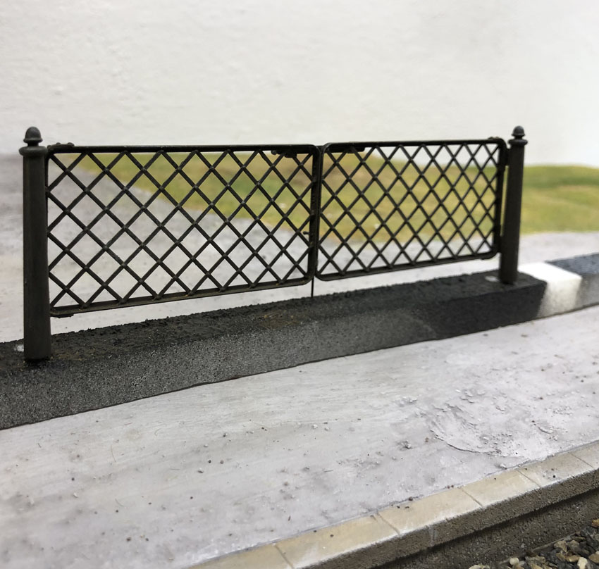

Cancello ferroviario 1:32 stampa 3D
IMG_7754.jpg [ 155.84 KiB | Osservato 7062 volte ]
IMG_7755.jpg [ 112.49 KiB | Osservato 7062 volte ]
