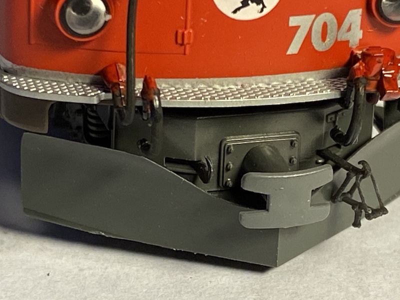

Per non aprire un nuovo thread su materiale RhB, inserisco qui il risultato di un test fatto con la collaborazione di Michele Sacco:
la foto (fortemente ingrandita), mostra i ganci accoppiatori che vorrei inserire sul materiale rotabile in mio possesso.
A mia opinione, completa non poco l'estetica della parte bassa del materiale RhB. Il pregio è che non interferisce minimamente con la dinamica di accoppiamento. La foto rende evidente la grossolanità degli accoppiatori Bemo che sono sovradimensionati.

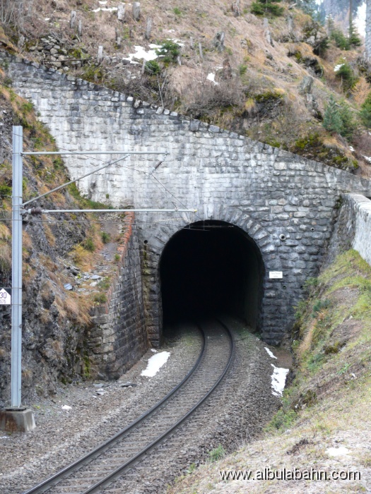

la mia esperienza sulle finissime, elasticissime e delicatissime Code70 è stata catastrofica nei punti di giunzione...solo quella con cremagliera ho dato un diametro di 100 - ci sono già le curve da 105 - sono riuscito a fare un'innesto decente.... :? Poi c'è da dir che su un cerchio da 80 non puoi farci circolare le lunghe carrozze Gex che scarocciano troppo verso interno curva....e se poi trovano una galleria? Già i portali delle gallerie... Dovendo iniziare a pitturare i miei 2 portali Pirovino - bellissimi ma che hanno le fughe poco incise e non sarà una passeggiata... - ho fatto una piccola ricerca sui colori da adottare
http://www.albulabahn.com/vorbild/album ... fotos.html - queste sono una piccola parte di tutte quelle delle Rhb - dove si nota la targhetta bianca che indica il nome della galleria e la lunghezza della stessa e la forma della stessa. Di norma la forma del portale è di un leggero ferro di cavallo - buono nei rettilinei - che però cambia nel posizionamento in curva con una parete perpendicolare e l'altra obliqua - vedi Gex...- anche se sono state costruite 125 anni fa ma su curve (vedi gallerie elicoidali dell'Albula e Brusio) di c. 100 metri di diametro. Al contrario le vcchie BVZ-FO e DFB pareti entrame perpendicolari.

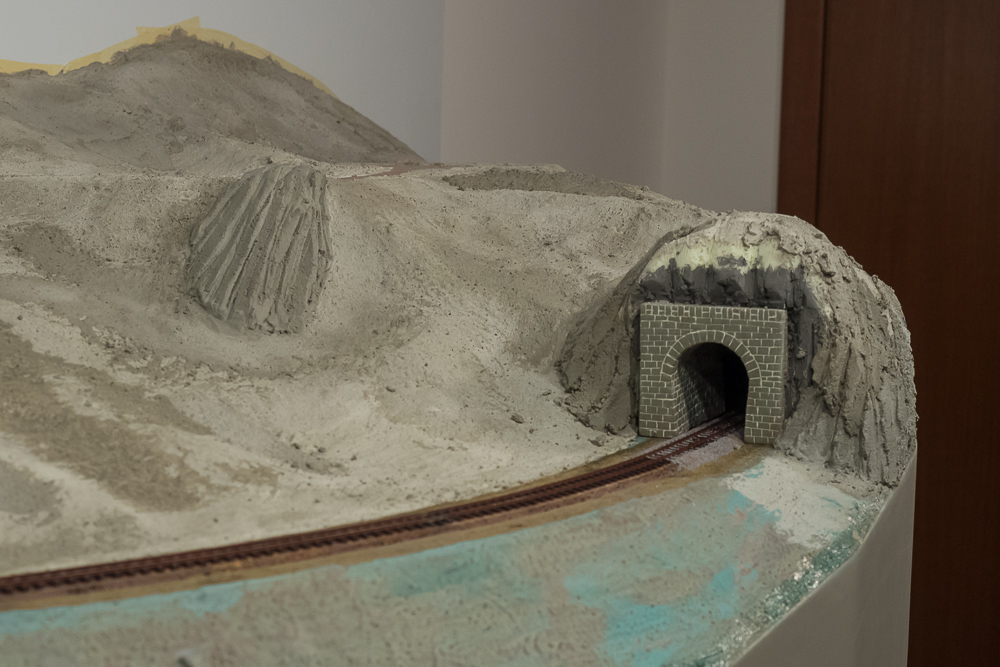

Per le gallerie: i miei portali sono auto-costruiti utilizzando proprio le misure che hai appena fornito.
Ho però avuto l'accortezza di disporre tutti gli ingressi delle gallerie in tratti rettilinei.
Ogni galleria ha il tunnel interno lungo 12 centimetri (ricavato lavorando 4 fogli sovrapposti di polistirolo ad alta densità da 3 cm di spessore).
Le curve iniziano qualche centimetro dopo i 12 centimetri del tunnel...
In questo modo l'estetica è salva perché anche i vagoni più lunghi non iniziano a "scarrocciare" appena entrate nel tunnel ma proseguono diritte fino a che non sono scomparse del tutto.
Nel costruendo plastico "Bierdorf" (H0-DB) ho invece dovuto collocare i portali in curva: per evitare problemi devo aumentare la larghezza del tunnel e comunque anche dall'esterno si nota un antiestetico "scarrocciamento" dei vagoni più lunghi.
Ma "Bierdorf" è un plastico "vintage" e accetto qualche irrealistico compromesso :oops:
In sintesi: se si vuole preservare il realismo e non avere problemi di funzionamento meglio sempre ingressi in galleria in rettilineo proseguendo il rettilineo anche nella parte nascosta quanto basta per evitare che l'inizio della curva sia percepibile dall'esterno.

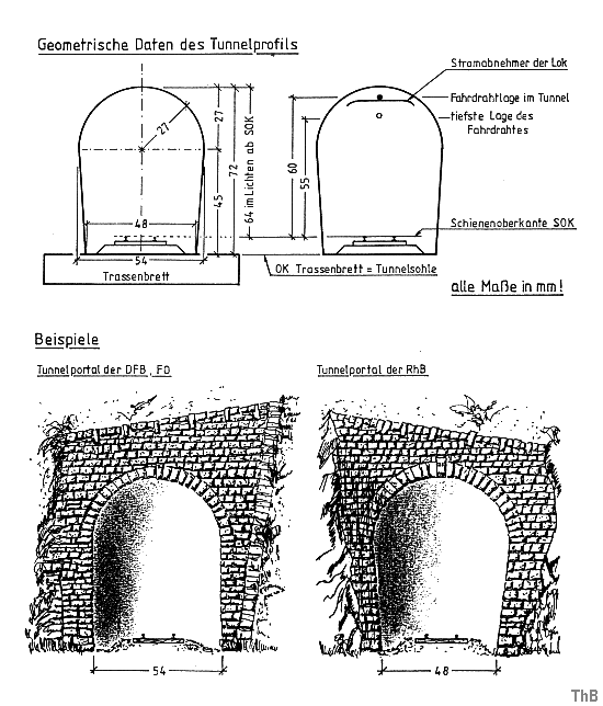

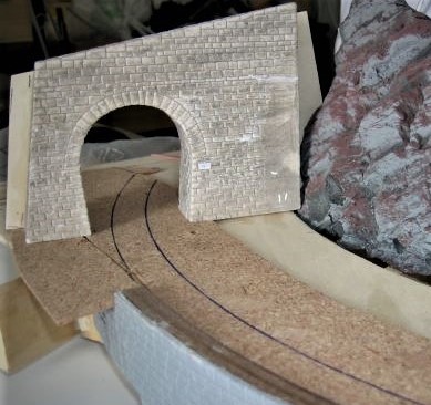

..sai Luca mi dispiace un po entrare in polemica con te ma sono d'accordo in parte. Il concetto di posizionare i portali sui tratti dritti se lo può permettere chi ha grandi spazi a disposizione (se non sbaglio la parete dove è posizionata Solis è lunga 6 metri) dove costruire un grande plastico. Ma chi come me vive in un condominio e ha spazio disponibile 1x3 per il plastichetto, deve combattere con i centimetri, rosicchiando dove si può. Ed è qui che DEVI OBBLIGATORIAMENTE posizionare le gallerie in curva e - come al vero si vede nelle foto - la parete del portale interno curva perpendicolare e non a ferro di cavallo. E come faccio io la sesta rotaia del semicerchio è uno scambio in curva che ti permette di risparmiare 17 cm di uno scambio dritto e con un pezzo di compensazione per la rotaia esterna da 105 hai 2 rettilinei con la distanza giusta. Se poi dalla parte opposta fai lo stesso giochetto recuperi 34 cm, se poi i rettilinei diventano leggermente serpeggianti o curvi - anche se per la verità le stazioni poste in curva la conti su una mano - da 34 diventano 40. E in un metro per 40 ci fai stare un paesello.....
Alcuni portali in curva e
portali (5).jpg [ 151.88 KiB | Osservato 5742 volte ]
ed il mio plastichetto con 2 scambi sx in curva, 2 dritti per i tronchini mentre sotto 2 coppie di dx in curva con triplo binario a S.

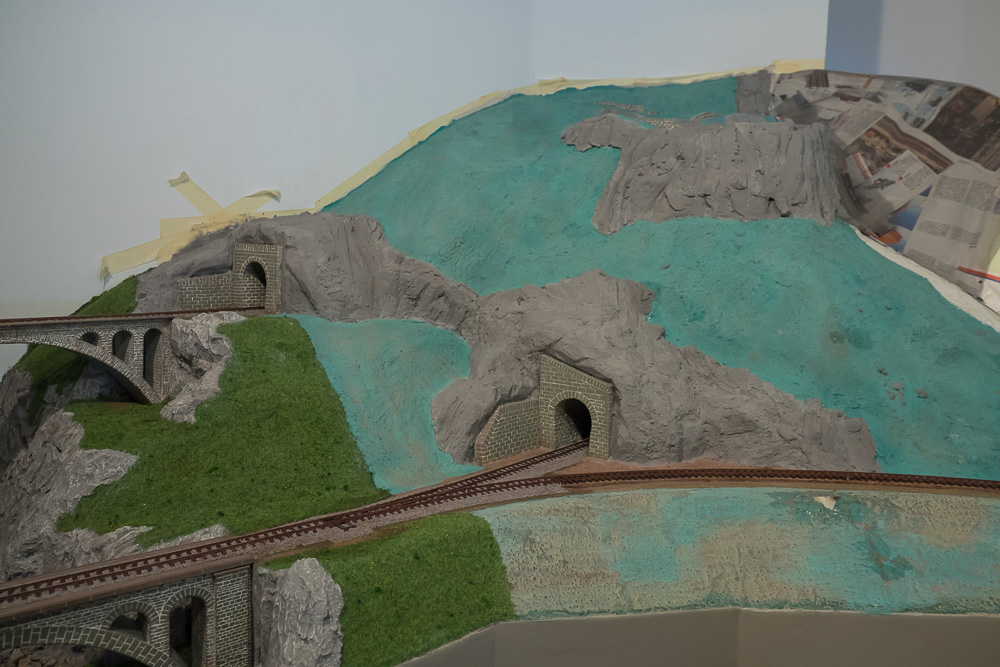

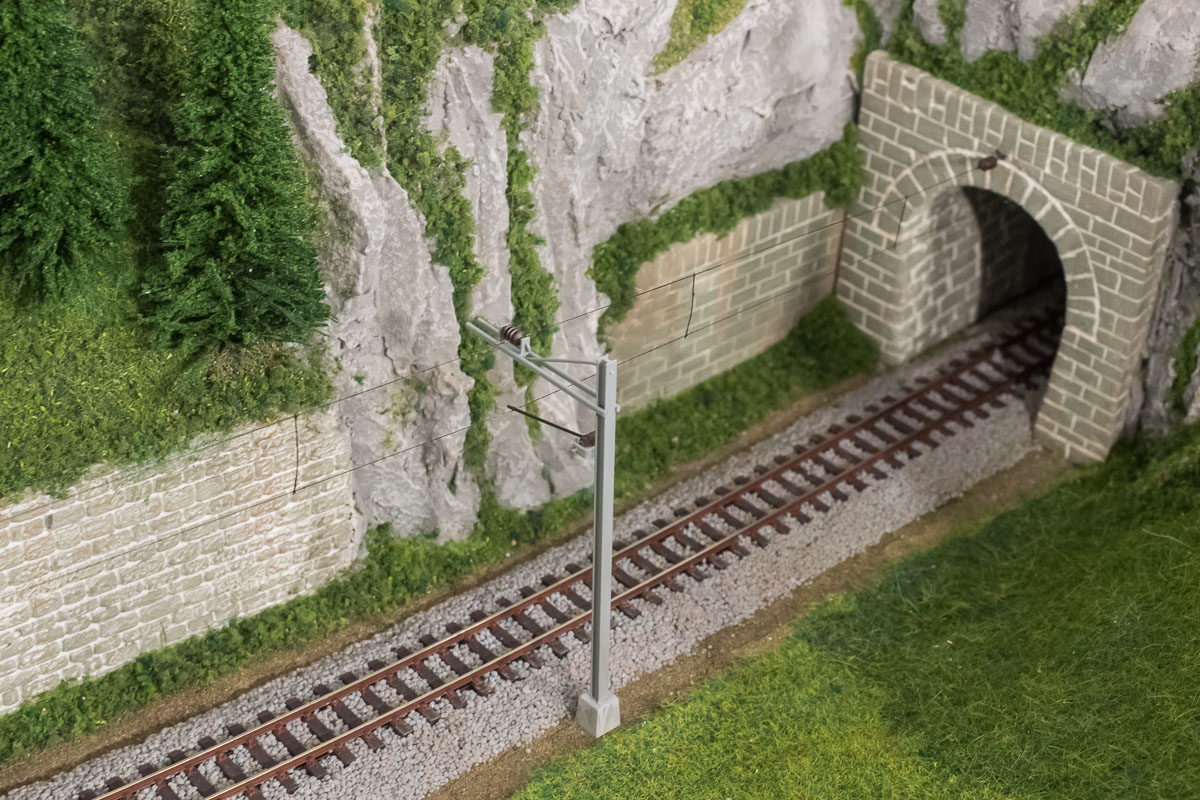

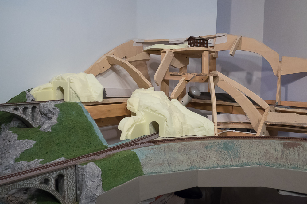

Sul mio plastico ci sono 9 portali.
La tecnica base è stata la seguente:
- ho utilizzato lastre di polistirene ad alta densità (quello che si usa in edilizia per isolare i muri) spessi 3 cm
- con il cutter e un seghetto per traforo ho ritagliato i portali grezzi: per l'arco ho utilizzato le misure esatte in scala (come da disegno pubblicato qualche giorno fa da Paolone).
- per le parte laterali e superiori le misure sono quelle che meglio si addicono al paesaggio circostante il portale.
- in genere ho ricavato sullo stesso pezzo di lastra anche le rocce che circondano il portale in senso stretto.
- ogni tunnel è formato da quattro lastre sovrapposte ed incollate (solo per i primi due tunnel mi sono limitato a 3 ma con 4 si cela meglio l'interno)
- una volta asciugata la colla e ottenuto quindi un unico pezzo di polistirene ho inciso le pietre all'interno della galleria e poi ho colorato il tunnel
- infine ho inciso il portale vero e proprio, rispettando il più possibile la caratteristica disposizione delle pietre dei portali RhB.
- in caso di errori si può sempre correggere con un pò di stucco, prima di passare alla fase di verniciatura.
- dove servono ho realizzato anche i muri laterali di contenimento all'uscita dal tunnel con la stessa tecnica e con gli stessi colori.
Allego qualche foto tra le tante che a suo tempo pubblicai nel filetto di "Solis"...

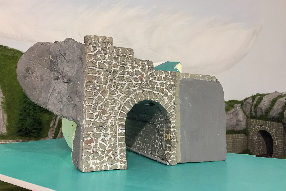

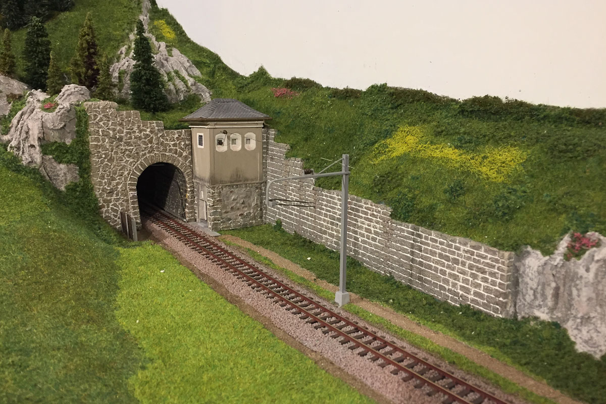

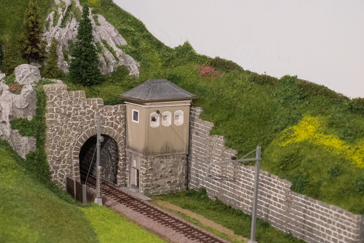

...il primo portale realizzato è poi stato rifatto per farlo assomigliare al vero ingresso del tunnel Solis (inizialmente il soggetto del mio plastico era la stazione di Surava).
Ho usato la stessa tecnica salvo che il portale in questione ha una forma particolare e le pietre sono ad opera incerta.
Ho anche provato ad aggiungere qualche dettaglio dell'interno del tunnel e gli attacchi per la linea aerea in alto.
Anche negli altri 8 portali sono stati aggiunti successivamente gli attacchi per la linea aerea e la targa bianca con il nome del tunnel.

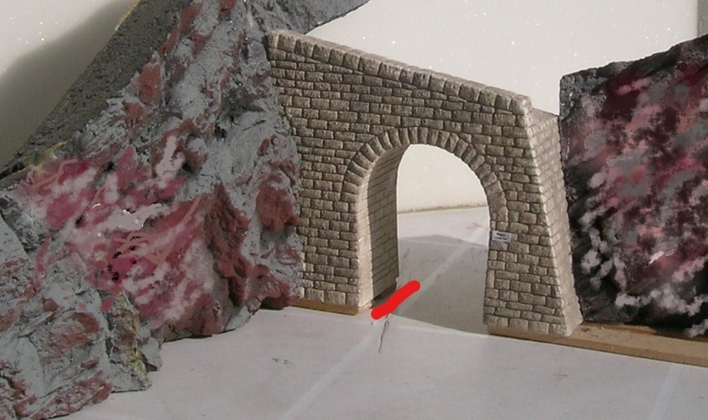

stamani sulla baya tedesca è apparso quel venditore che menzionavo https://www.ebay.de/sch/landwasserviadu ... 7675.l2562
Deve essere ridotta la forma a ferro di cavallo e creare i muri di spessore - magari con il DAS - e l'interno ma per quello che costano....
Come già detto io ne ho usati due dopo averci lavorato un pochino con un buon risultato

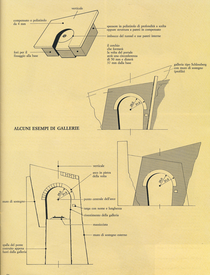

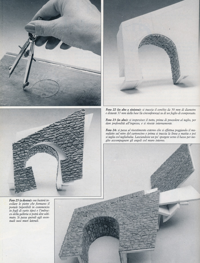

...Purtroppo non trovo una rivista Eisenbahn Journal anni 80-90 dove c'è un'ampio articolo che ti accompagna nella realizzazione di portali, ponti e viadotti con le comuni lastrine di plastica e i materiali di allora. La stessa rivista è stata tradotta da MF mi sembra n, 46 o 47. Sicuramente qualcuno di voi c'è l'ha...
Trattasi del numero 65 (Novembre 1991, una vita fa....)
Utilissimo non solo per le tecniche suggerite ma anche per le quote in scala di gallerie e viadotti.
Allego scansione di un paio di pagine relative proprio alle gallerie...

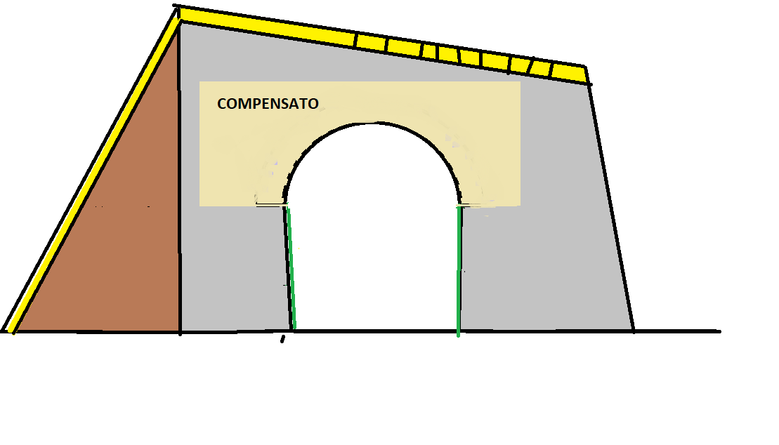

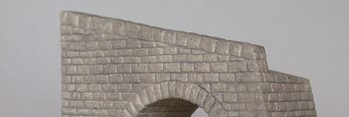

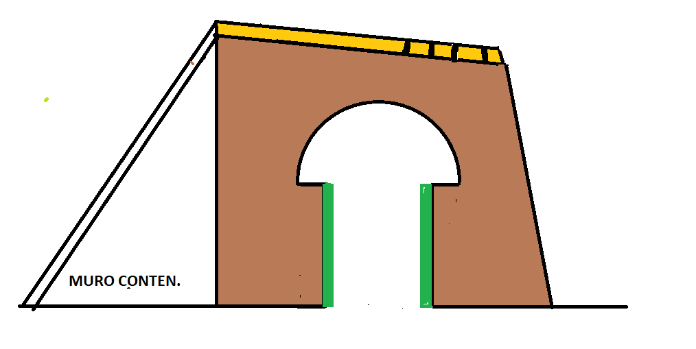

....è proprio lui... :D :D mi hai risparmiato un bel lavoro che volevo fare io... :lol: :lol: :lol: Io ho incominciato con la precedente edizione tedesca usando lastrine Kibri a pietra incerta. Il problema sorge quando devi ritagliare a ventaglio le pietre della volta. che incollate tra di loro risulterà un pastrocchio. Sono passato alle Vollmer 46024 con pietra squadrata e di grosse dimensioni l'ideale per ricavare le singole pietre più grandi da modellare a ventaglio e incollare sulla volta. Quando si fa questa operazione incollo le due prime laterali e la chiave di volta centrale e poi a riempire con le altre. Ottime per realizzare la chiusura della parete inclinata.
L'interno della volta è rivestita della stessa pietra ma non è corretto perchè è formata dal lato più stretto della piramide tronca. Io prendo un pezzetto di compensato
da 12 mm. lo ritaglio come da foto con il diametro del semicerchio superiore di 3 mm e lo incollo dietro la lastrina. Otterremo il supporto per le pietre a ventaglio. Quei 3 mm in più serviranno per la volta fatta con le pietre più fini o altro. Poi si rifilano le eccedenze delle pietre a ventaglio. Ho solo questa foto da mostrarvi...giudicate voi
