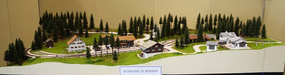

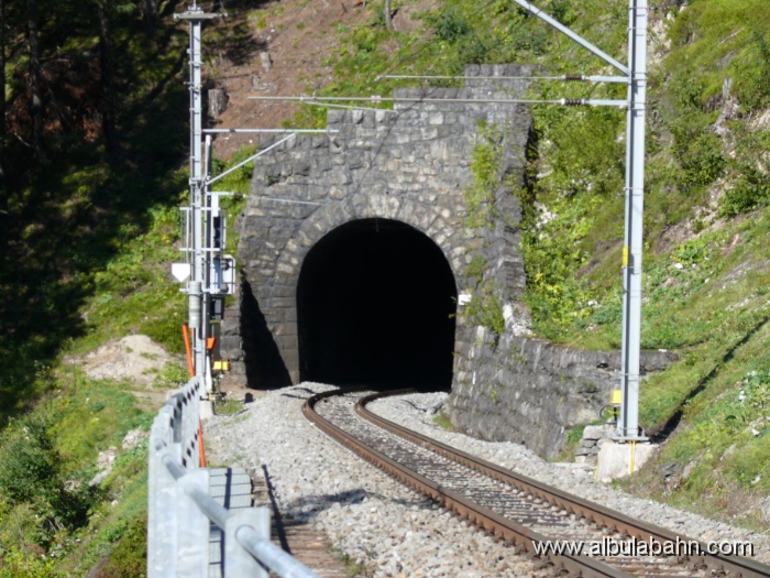

Sto fantasticando sulla tua Solis... Proprio lì metterei 2 portali con un piccoli prato che scivola giù sopra di loro..... e quel rettilineo lo farei a S con sotto la facciata di un ponte ad archi con l'interno luci chiuso da rocce come ho fatto sulla curva in basso a sinistra
PaoloRighi4 (2).jpg [ 178.9 KiB | Osservato 5996 volte ]
PaoloRighi1 (2).jpg [ 106.16 KiB | Osservato 5996 volte ]
P1070712.jpgportale.jpg [ 194.52 KiB | Osservato 5996 volte ]
arosa galleria.jpg [ 103.42 KiB | Osservato 5996 volte ]

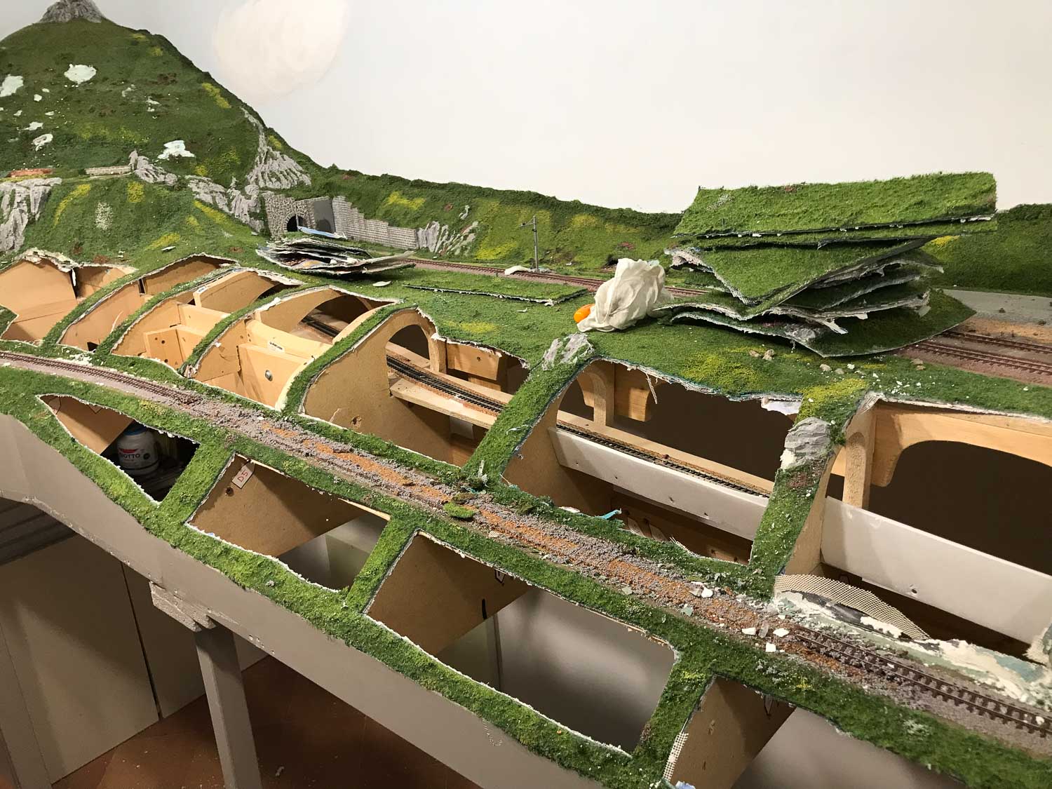

paolone ha scritto:
...na'sstragge :shock: :shock: :shock: :shock: sembra che sia passato Attila.. :lol: :lol:
Hai proprio ragione... :shock: :shock: :shock:
Attila.jpg [ 252.4 KiB | Osservato 5839 volte ]

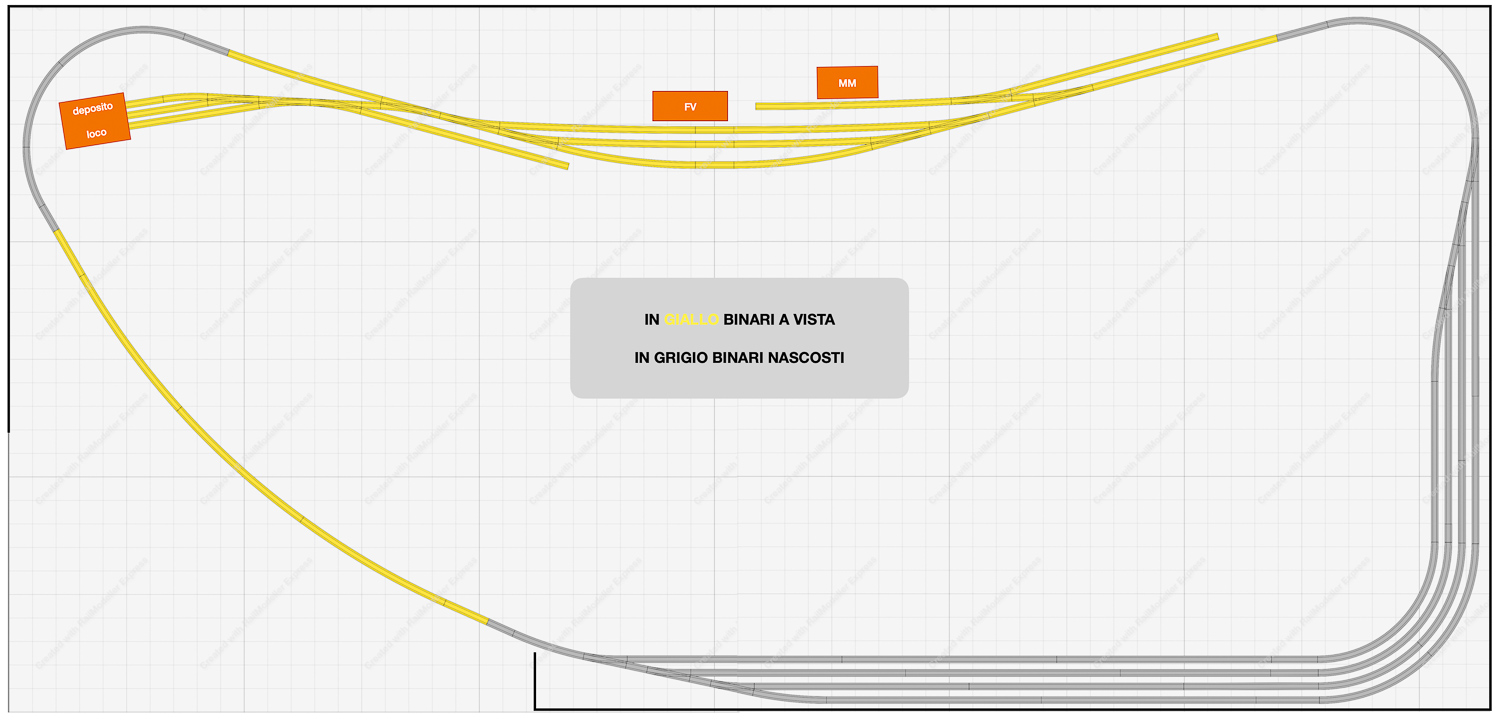

...appena mi avvicinerò alla conclusione di questa fase aprirò un nuovo argomento sul costruendo plastico.
Ho deciso di chiamarlo "Tris" ("Bierdorf", "Sorbole" & "Solis" è decisamente troppo lungo...).
I miei tracciati già pubblicati sono solo una prima bozza e ci sarà tutto il tempo di discuterne...

Il tracciato ipotizzato è nella prima pagina, una sola stazione. Ma come scrivevo ieri è solo una prima bozza, ben accette altre idee...

paolone ha scritto:
...forse ti è sfuggita la sega di mano :lol: :lol: :lol: :lol:
Dici?
Attila 2.jpg [ 201.76 KiB | Osservato 5708 volte ]

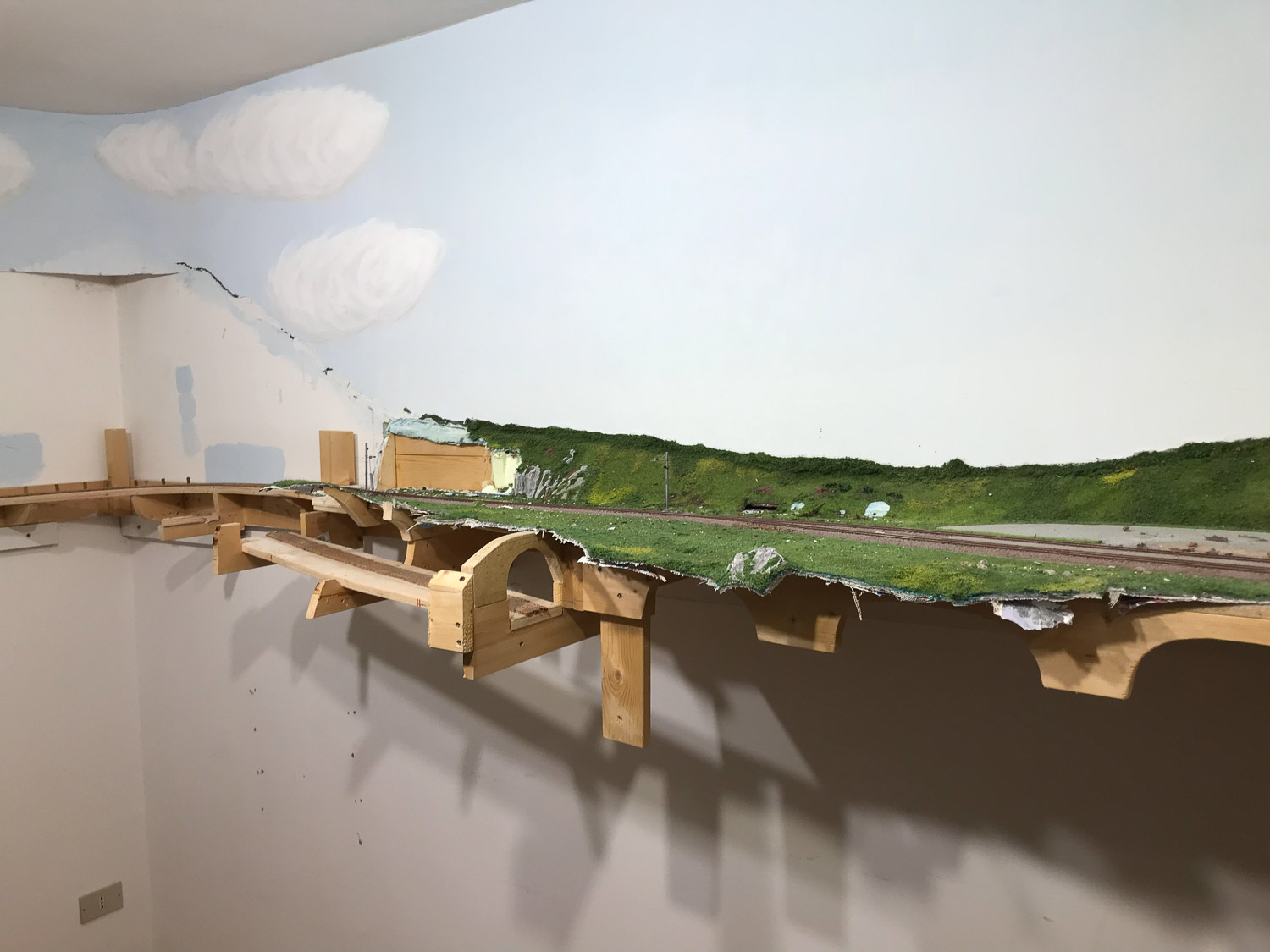

Caro Luca Cuor di Leone...
stamani ho ripreso in mano quel pezzo del diorama in curva con la roccia, il muro sotto e la galleria..ricordi? Beh....è tutto da rifare :( :( :( :( :lol: :lol: :lol:
Domani inizio con misure diverse .....

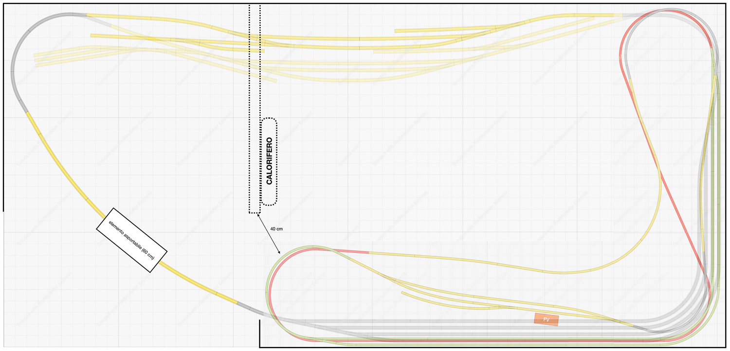

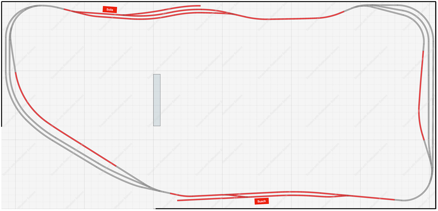

Buongiorno a tutti.
Dopo la pausa del week-end questa mattina riprendo a smontare il plastico.
Ieri sono tornato a riflettere sul progetto del futuro plastico.

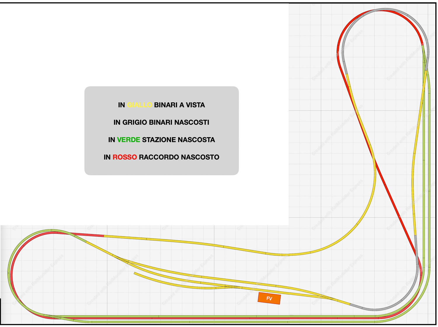

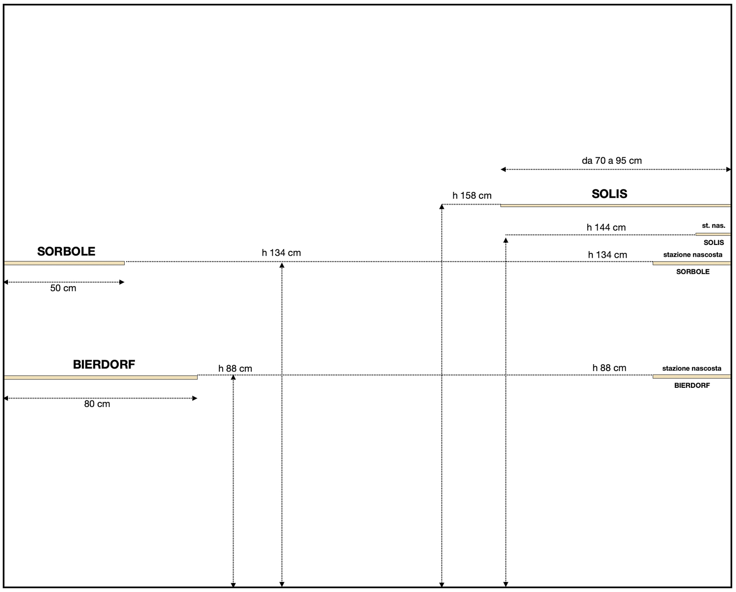

Quello già mostrato e che chiamerò “Tris” ha indubbiamente alcuni difetti:
- penalizza Solis rispetto al vecchio plastico (solo due lati della stanza);
- sono inevitabili ben due segmenti rimovibili per accedere alla stanza;
- si crea inoltre una notevole strettoia tra calorifero e curva di ritorno dei binari di Solis (soli 40 cm):
- l’altezza di Solis, per ospitare le tre stazioni nascoste, sale a 158 cm, forse un pò troppo alto;
- in compenso l’altezza di “Bierdorf” (88 cm) è troppo bassa;
- Il plastico FS copre in parte la visuale sul plastico DB.
Vi ricordo il progetto:
Tris 1500px Bierdorf.jpg [ 244.72 KiB | Osservato 5335 volte ]
Tris 1500px Sorbole.jpg [ 228.69 KiB | Osservato 5335 volte ]
Tris 1500px Solis 2.jpg [ 250.92 KiB | Osservato 5335 volte ]
Tris passaggio stretto 1500px.jpg [ 273.59 KiB | Osservato 5335 volte ]
Tris 1500px sezioni 2.jpg [ 141.8 KiB | Osservato 5335 volte ]
Ultima modifica di Luca Solis il lunedì 7 febbraio 2022, 9:40, modificato 1 volta in totale.

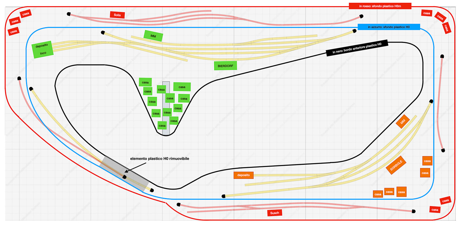

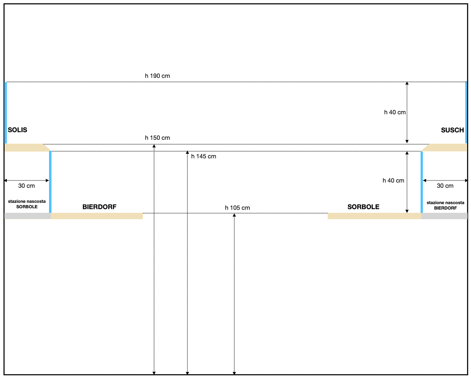

…ho quindi elaborato un secondo progetto che per ora chiamo “4 stazioni”.
In questo caso il plastico RhB si posiziona a 150 cm dal suolo e corre a 360° attorno a tutte le pareti.
Ha una profondità di soli 30 cm.
Dato il maggior sviluppo in lunghezza è possibile inserire una seconda stazione (“Susch”).
Il plastico in H0 si sviluppa a 105 cm dal suolo e, sullo stesso piano, si situano le stazioni di “Bierdorf” (DB) e “Sorbole” (FS), una di fronte all’altra.
La linea da parata è in comune mentre le stazioni nascoste sono sotto i 30 cm del plastico RhB.
Allego qualche disegno:
4 stazioni H0m 1500px.jpg [ 233.16 KiB | Osservato 5337 volte ]
4 stazioni H0 1500px.jpg [ 245.26 KiB | Osservato 5337 volte ]
4 stazioni sezioni 1500px.jpg [ 150.21 KiB | Osservato 5337 volte ]
 Oggetto del messaggio: Re: Ricomincio da tre!
MessaggioInviato: lunedì 7 febbraio 2022, 9:30
Messaggi: 2103
Località: Borgosesia (VC)
Rispetto a “Tris”:
- il plastico RhB è decisamente più lungo consentendo l’inserimento di due stazioni;
- l’altezza scende a 150 cm (come la vecchia Solis);
- viene eliminata la “strettoia” tra calorifero e plastico;
- l’altezza di “Bierdorf” sale a 105 cm, molto meglio degli 88 cm di “Tris”;
- il plastico superiore (RhB) non nasconde quello inferiore (DB+FS);
- prevedo un solo segmento rimovibile per entrare nella stanza (plastico in H0). Il plastico in H0m è alto abbastanza da poterci passare sotto piegandosi.
Anche “4 stazioni” non è privo di difetti:
- la lunghezza di entrambe le stazioni in H0 si riduce rispetto a “Tris”;
- la profondità limitata del tracciato in H0m limita un pò le possibilità paesaggistiche;
- la linea da parata è in comune tra i due tracciati in H0 e quindi non sarà possibile far circolare contemporaneamente treni FS e DB su quel lato del tracciato (in “Tris” invece i due plastici in H0 erano indipendenti e a due livelli differenti).
Infine i due progetti si differenziano per la modalità di accesso alle stazioni nascoste:
- in "Tris" vi si accede dal basso (sotto alla parte a vista di “Solis”)
- in "4 stazioni" vi si accede rimuovendo lo sfondo.
Entrambe soluzioni “scomode” ma, visto che la schiena inizia a dare problemi, forse preferisco la seconda.
Ultima modifica di Luca Solis il lunedì 7 febbraio 2022, 13:42, modificato 2 volte in totale.
MessaggioInviato: lunedì 7 febbraio 2022, 9:36
Messaggi: 2103
Concludo mostrandovi un ultimo disegno di “4 stazioni” in cui ho provato a raffigurare un pò tutti gli elementi a vista:
- in rosso lo sfondo del plastico RhB;
- in azzurro lo sfondo del plastico DB/FS (coincide con il bordo anteriore del plastico RhB tranne che per la linea da parata dove i due tracciati si sovrappongono in un tratto);
- in nero il bordo anteriore del plastico DB/FS;
- la parte con l’abitato di Bierdorf sarà rimovibile.
A voi la parola…
4 stazioni tutti 1500px.jpg [ 249.18 KiB | Osservato 5336 volte ]
Ultima modifica di Luca Solis il lunedì 7 febbraio 2022, 10:03, modificato 1 volta in totale.
