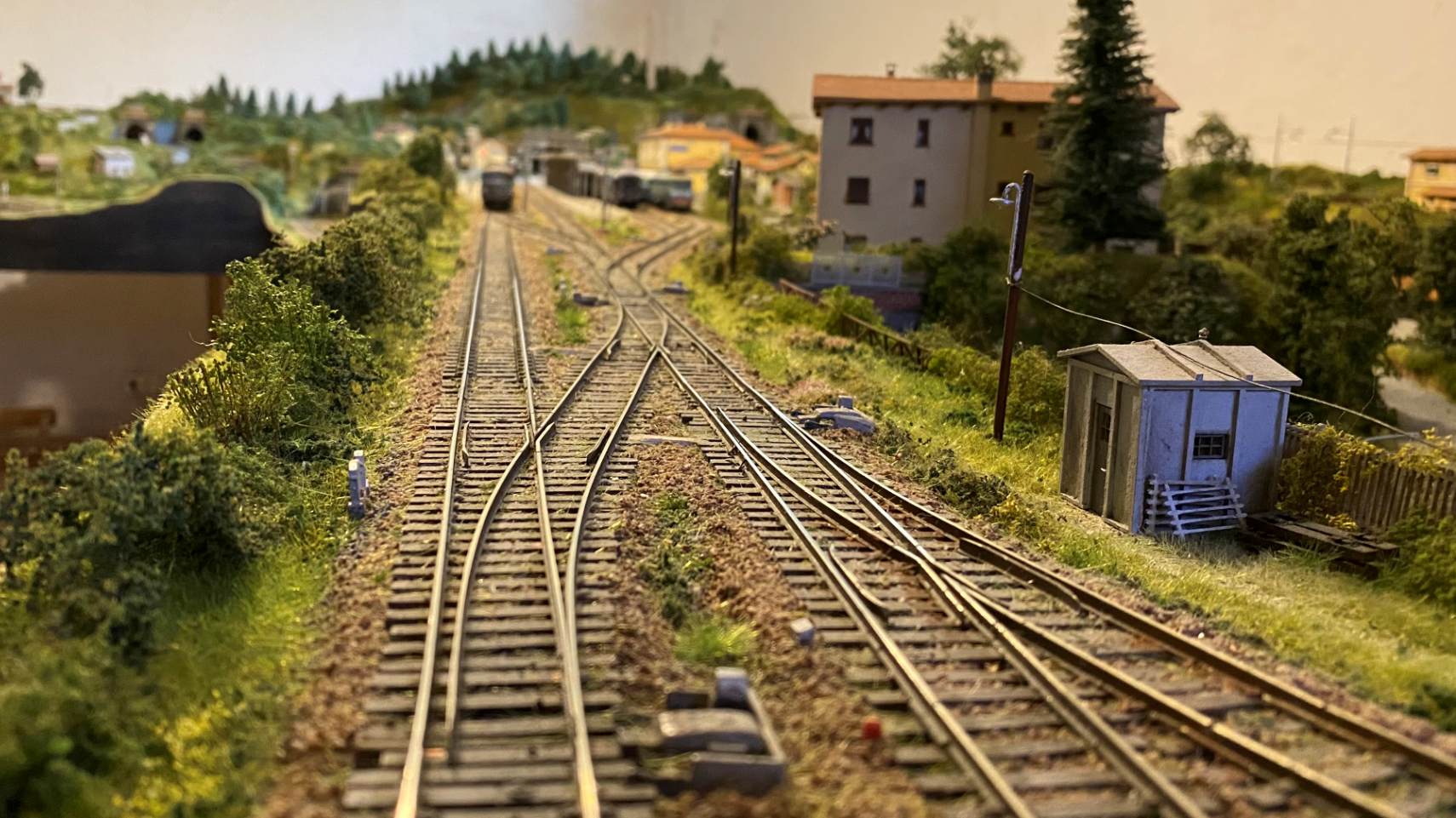

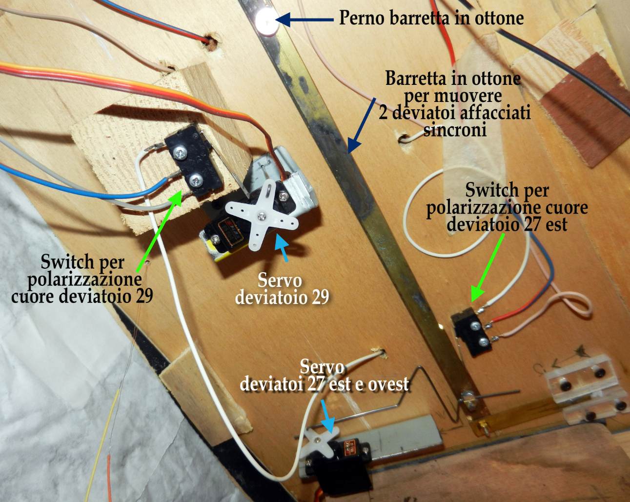

Io ho vincolato il movimento di due deviatoi affacciati (crossover) visibili in primo piano ad una barretta di ottone che, tramite un servo, muove (o no) entrambi i deviatoi in modo sincrono.
2022-06-09_120521.jpg [ 220.77 KiB | Osservato 9364 volte ]
2022-06-09_120322.jpg [ 157.34 KiB | Osservato 9364 volte ]
Considerando che sono con cassa di manovra elettrica nella realtà si muoverebbe prima quello più vicino alla stazione e quando ha terminato la manovra si muoverebbe quello più distante. :wink:
 Oggetto del messaggio: Re: PLASTICO: 4S
MessaggioInviato: giovedì 9 giugno 2022, 15:01
Messaggi: 1817
Nella realtà!
Ma sul mio plastico si muovono in contemporanea. :D :D
