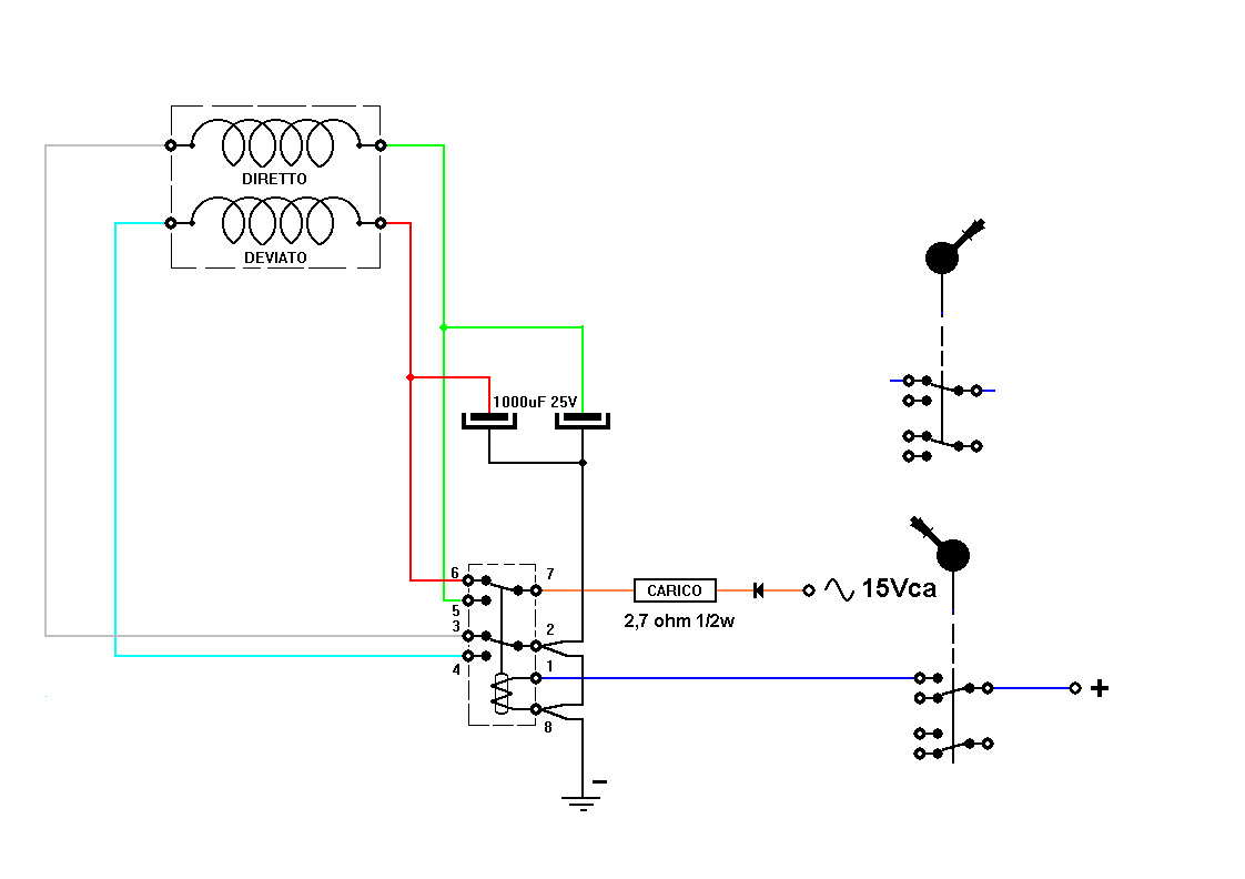

Tz ha scritto:
Quando ho realizzato il mio plastico nel 1995 con deviatoi Peco avevo visto subito che succhiavano troppo e quindi da subito avevo realizzato dei dispositivi a scarica capacitiva con condensatori da 3300 uF installati in prossimità di ogni deviatoio alimentandoli a 20 V e per caricare quei dispositivi basta un piccolissimo trasformatore e non rischi di bruciare assolutamente niente, anzi, così sono protetti... :wink: sono quasi 30 anni che funzionano e non hanno mai perso un colpo... anzi danno delle belle botte. :wink: Sopra hanno anche il PL12 per il controllo di posizione.
Ti ringrazio dell'esempio, anche se è tutto troppo tecnico per me, non so neanche cosa è la scarica capacitiva con condensatori :shock: :roll: :oops:

manzoscorpio ha scritto:
Questo è uno schema che realizzai per comandare gli scambi del plastico sociale che stavo allestendo utilizzando un trasformatore di bassa potenza. Il comando avveniva, simulando un banco ACE, tramite un deviatore che dava tensione ad un relè da 5 volt cc. Questo deviatore poteva in futuro essere sostituito da una scheda I/O interfacciata ad un computer. Realizzai anche un circuito per il comando di due scambi di una deviata e uno per il comando di tre scambi.
Grazie mille Giancarlo, ma purtroppo in questo tipo di schemi non ci capisco proprio niente ..... finchè si parla di collegare un + rosso e un - nero , riesco in qualche modo a gestirmela ... ma poi, è tutto un bell'arrosto purtroppo :oops: :lol:
