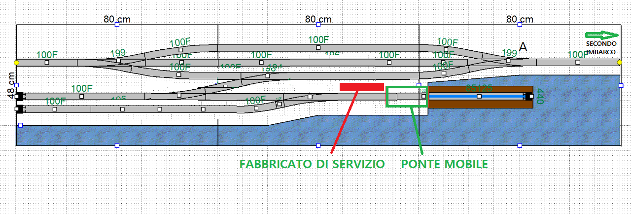

Buongiorno
Alcune mie considerazioni in ordine sparso:
il suggerimento di mettere un altro binario a fianco del ponte mobile renderebbe difficile l’inserimento del fabbricato di servizio necessario al ponte mobile
il deviatoio doppio “unilaterale” era a servizio del secondo imbarco, non riprodotto per ragioni di spazio, per cui, pur essendo molto particolare e interessante qui non troverebbe giustificazione...
non volendo mettere i due inglesi presenti nella realtà, li sostituirei con due deviatoi semplici, come da secondo schemino: mettere due intersezioni al posto degli inglesi creerebbe solo problemi inutili obbligando a lasciare lo spazio libero su secondo e terzo (contandoli dal basso) binario per far passare la manovra dal primo al quarto binario. Così guadagneresti anche spazio sull’asta del primo binario a sinistra (magari spostando a sinistra anche il deviatoio fra binario 1 e 2 per poter manovrare senza impegnare il ponte mobile).
Chiaro che se l’intento è quello di fare tante manovre allora ogni schema per quanto complesso e complicato trova la sua giustificazione, ma nella realtà ovviamente si cerca di fare meno manovre possibile!
Michele

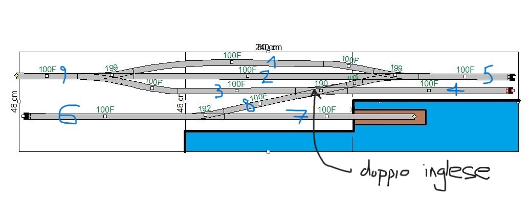

 Oggetto del messaggio: Re: Diorama Operativo
MessaggioInviato: martedì 16 aprile 2024, 19:06
Iscritto il: lunedì 29 aprile 2013, 12:59
Messaggi: 312
A mio parere il tracciato di docdelburg e`ottimo se il 190 e` un doppio inglese. Si possono fare manovre realistiche.

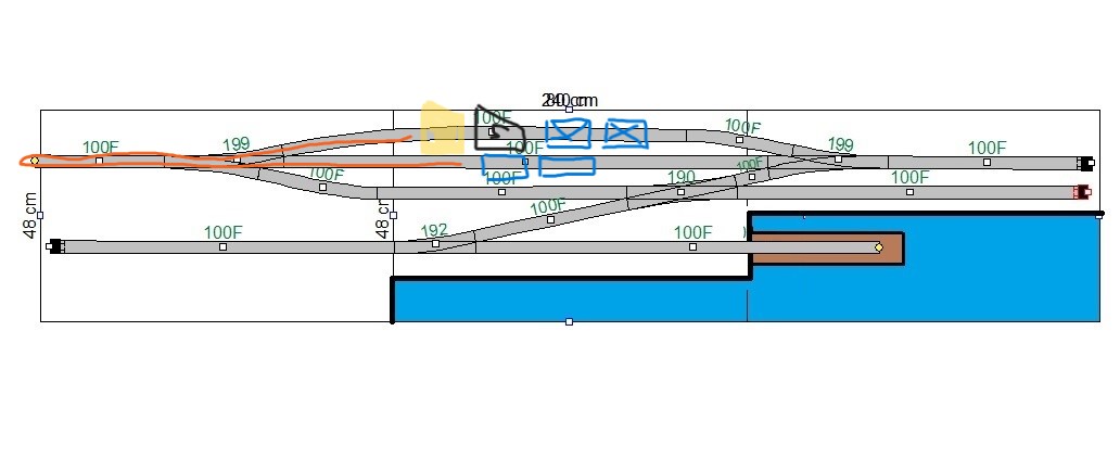

MessaggioInviato: martedì 16 aprile 2024, 19:10
Messaggi: 312

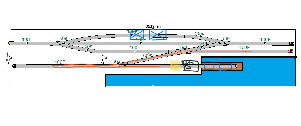

Per esempio:
Posizione di partenza
Layout 2.jpg [ 64.76 KiB | Osservato 2340 volte ]

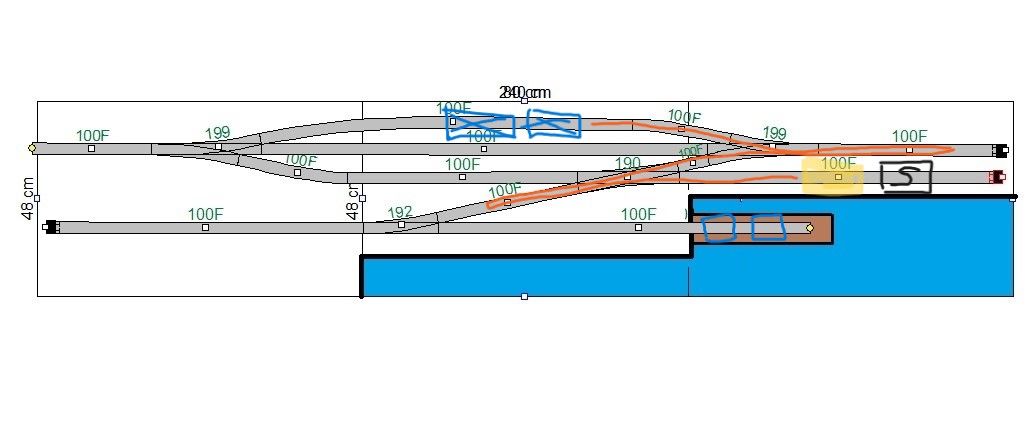

MessaggioInviato: martedì 16 aprile 2024, 19:11
Messaggi: 312
La loco si stacca e va a prendere il carro scudo
Layout 3.jpg [ 54.6 KiB | Osservato 2336 volte ]

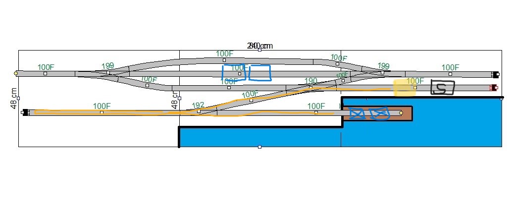

MessaggioInviato: martedì 16 aprile 2024, 19:14
Messaggi: 312

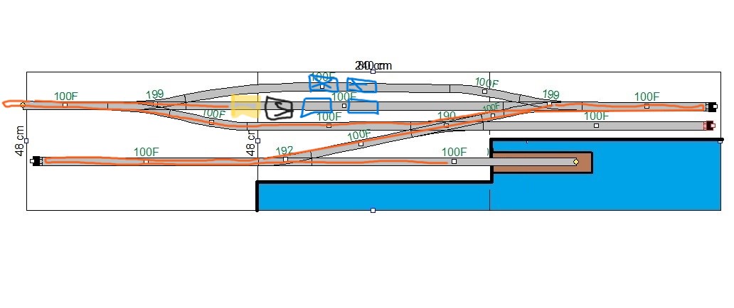

Loco e carro scudo vanno a prendere i carri vuoti dalla chiatta
Layout 4.jpg [ 55.84 KiB | Osservato 2334 volte ]

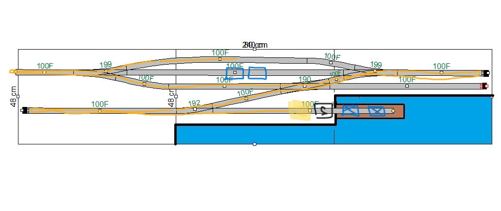

MessaggioInviato: martedì 16 aprile 2024, 19:31
Messaggi: 312

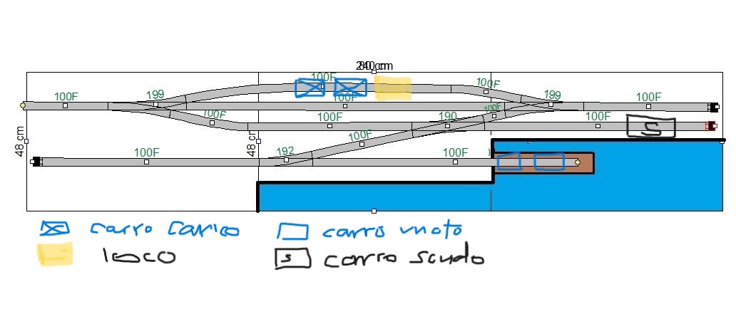

loco e carro scudo vanno a prendere i carri carichi
Layout 6.jpg [ 54.75 KiB | Osservato 2319 volte ]

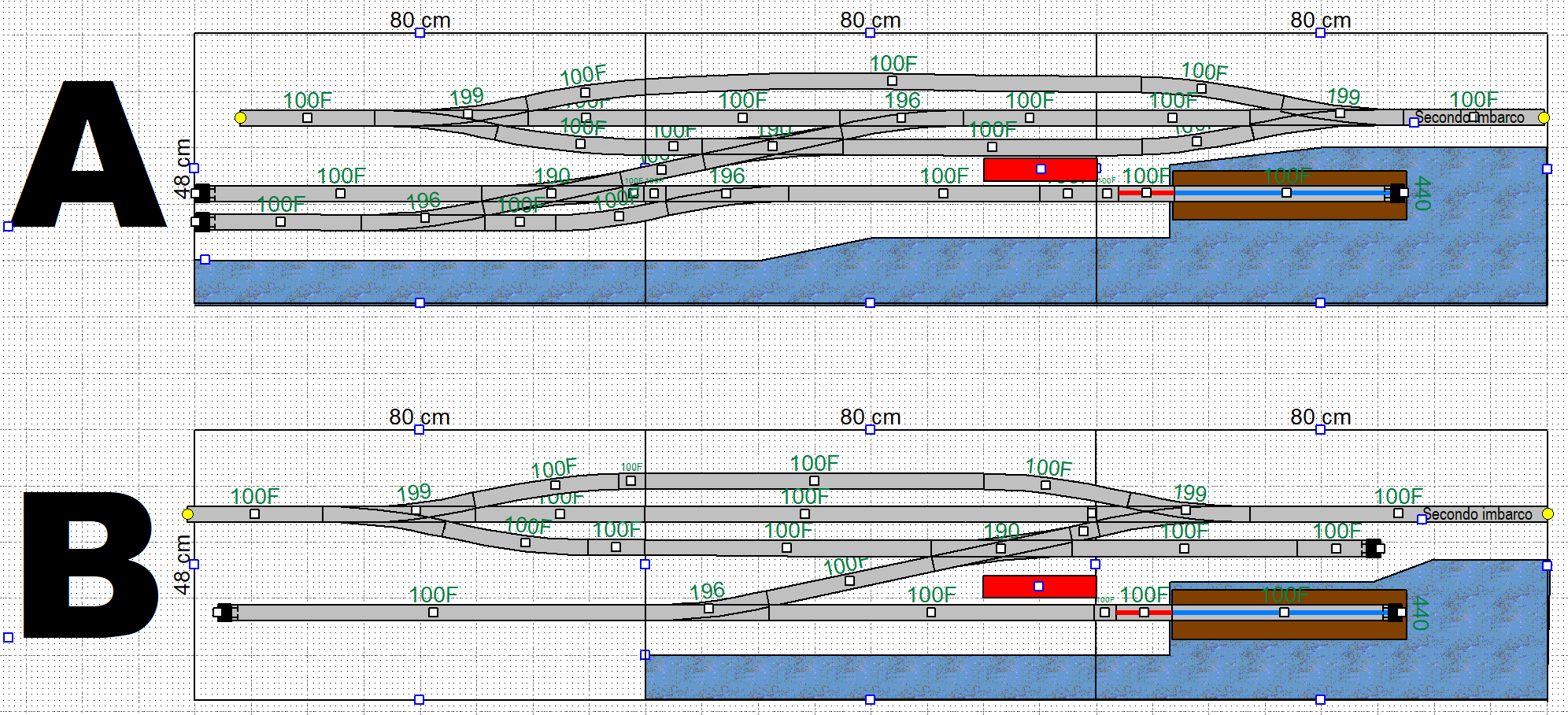

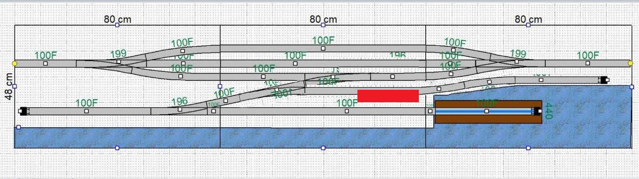

Dunque, come sempre la progettazione è la parte più impegnativa, ma per fortuna ci si può confrontare
Sono arrivato con i vostri comemnti a queste due opzioni
Diorama12.png [ 168.34 KiB | Osservato 2315 volte ]
SICURAMENTE per entrambe le soluzioni vale che:
1) gli incroci non sono incroci ma doppi inglesi
2) In entrambe le soluzioni la d245 (che è lunga 11 cm) e il carro scudo (lungo 14 cm) trovano spazio per muoversi con un carro in movimentazione.
La soluzione A
PRO
- riproduce un tracciato realistico se non ho capito male
- buone manovre
CONTRO
- i binari lasciano troppo poco spazio al paesaggio
- costo dei deviatoi
La soluzione B
PRO
- mi sembra dia più spazio al paesaggio e mi sembra meno "spaghettata"
- meno deviatoi e quindi magari potrei optare per qualcosa di più "bello" ma mantenendo il consiglio della robustezza dei peco
CONTRO
- non mi piace il binario 1 cosi lungo visto che la chiatta è lunga 40 cm
Direi che la scelta è quasi fatta ci dormo sopra.
GRAZIE GIOVANNI le tue simulazioni mi sono state molto utili
