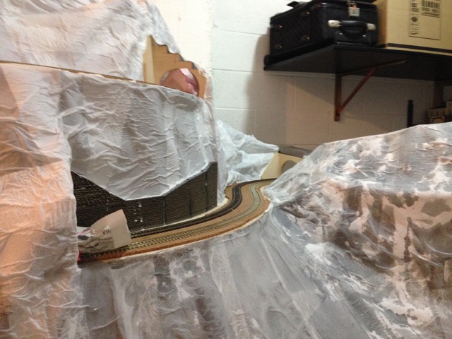

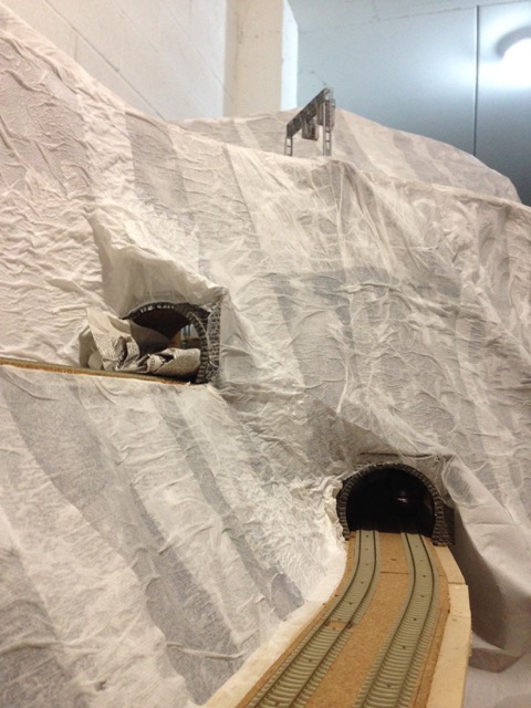

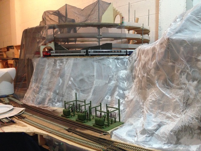

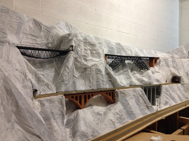

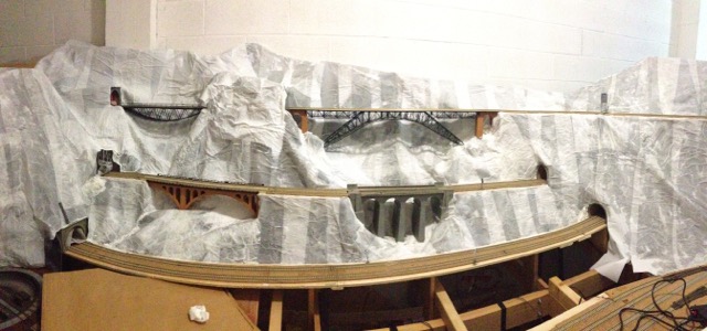

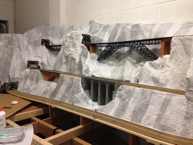

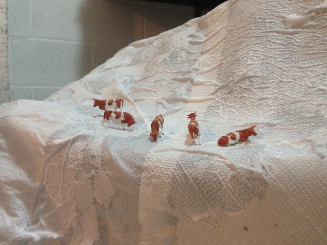

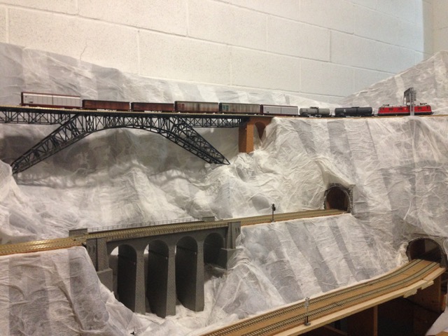

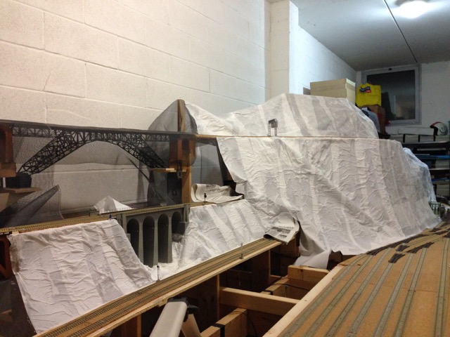

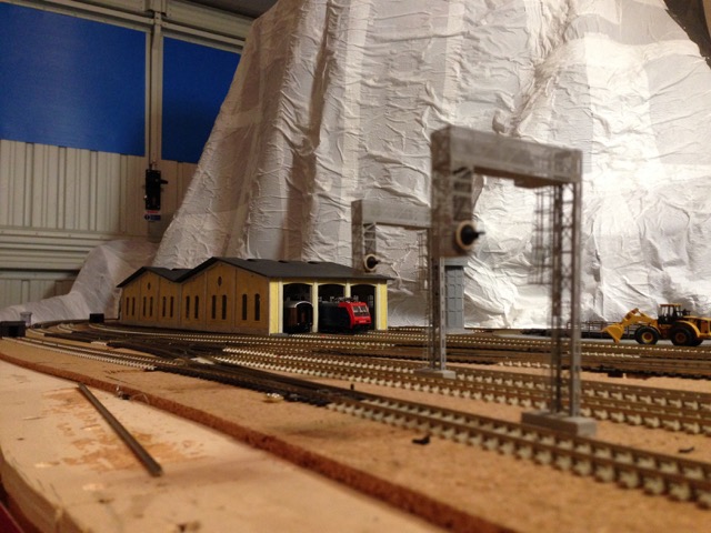

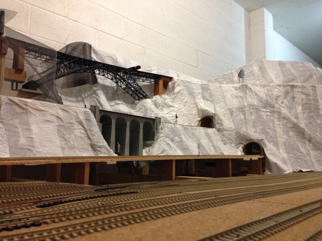

C'eravamo lasciati qui.............mi scuso subito perché a parte una le foto sono state caricate in ordine contrario :?
Rieccomi dopo tanto tempo, ritardo dovuto a problemi di lavoro, che non si trova e quindi di finanze, comunque visto che carta e vinavil non costano proprio tanto ho deciso di darmi una mossa e andare avanti con un altro step!!
Questo è il risultato di una settimana di lavoro, ho iniziato a dar forma al paesaggio, nonostante non sia una cima penso che il risultato sia più che dignitoso e ora aspetto ulteriori critiche e consigli :lol:
Un salutone a tutti
massimo cecchinato

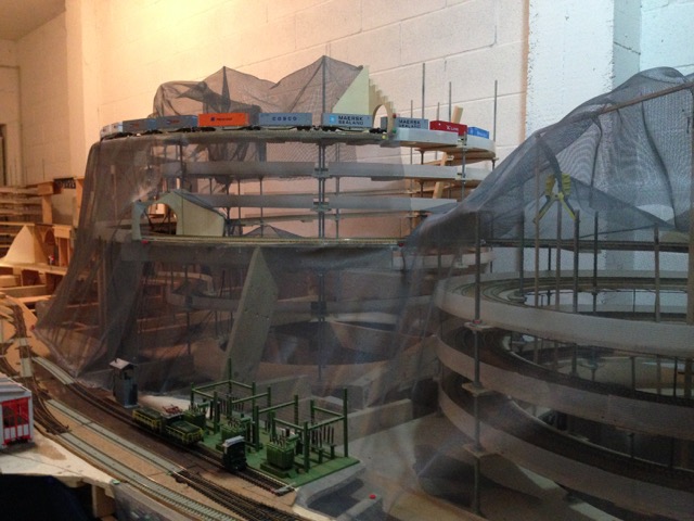

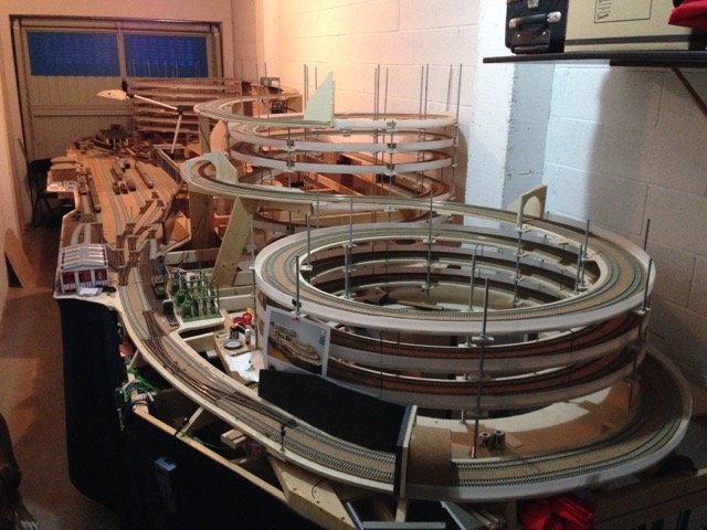

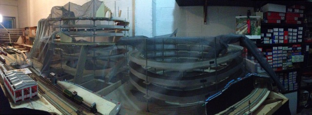

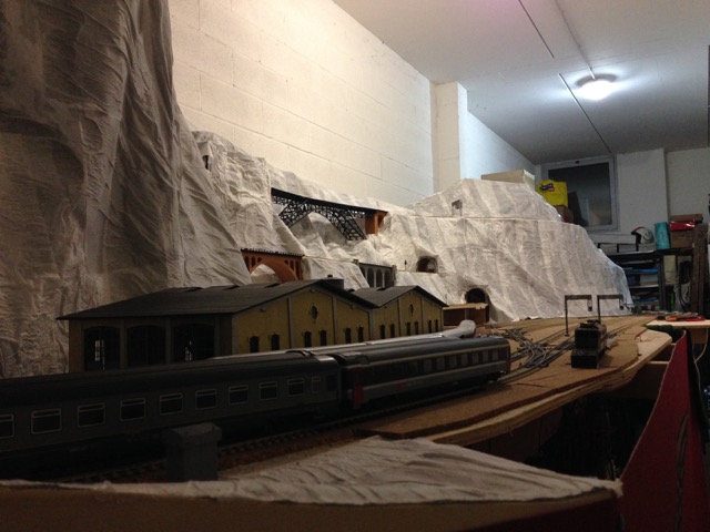

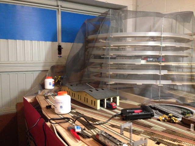

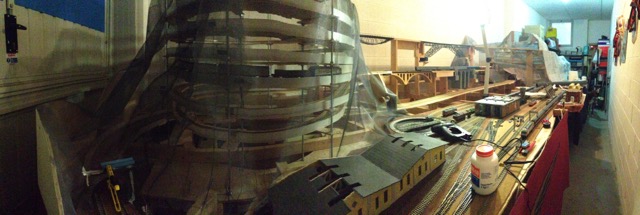

Secondo blocco di foto e lavoro quasi completato....................................
ciao massimo

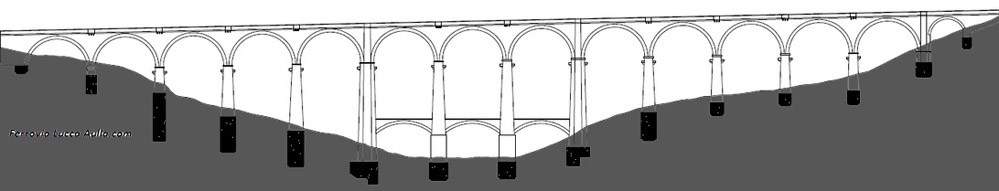

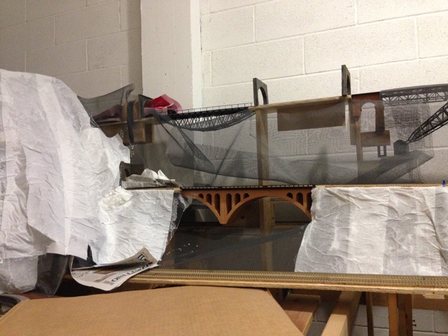

Ciao Massimo.
Complimenti per il tuo bellissimo e spettacolare plastico. Vederlo in azione, poi, è una favola!
Una volta che metterai la vegetazione, io ti consiglierei di camuffare un po' l'attacco dell'arco rampante (il mezzo arco, per intenderci), magari con un bel rampicante che pende o un albero alto.
Spero di non dire una stupidata (non sono un ingegnere) ma credo che al vero in un ponte un mezzo arco dal punto di vista statico si comporterebbe male o sarebbe irrealizzabile, in quanto non permetterebbe di scaricare le spinte su due appoggi.
Allego una foto di altro noto viadotto per far capire meglio il concetto: gli archi più esterni finiscono oltre la mezzeria, in modo da distribuire le forze metà verso la roccia/terreno e metà verso il pilone.
Alessio

Dalle immagini forse si capisce male, ma non capisco perchè hai messo dei segnali su portale quando a sinistra del binario ci stava benissimo un segnale su palo normale... Per carità, anche al vero talvolta accade (e ci arrabbiamo perchè spendono i nostri soldi per fare certe cose), ma di norma se basta il segnale sul palo, ci mettono quello (che costa pure meno, al vero ed in 1:87).

Ho sempre seguito l'evoluzione di questo plastico e mi chiedevo che fine avesse fatto...:-D Molto bello ma mi permetto di fare alcune osservazioni
Ci sono alcuni punti che non mi convincono, ovvero le curve in vista e l'interbinario nei tratti di linea... Alcune curve sono a mio avviso troppo strette rendendo l'effetto visivo poco appagante. Cosi come alcuni portali di galleria, tipo quello lato dx in ingresso stazione, andavano posizionati in modo da "nascondere" lo spanciamento e lo sbandieramento eccessivo delle carrozze. Io l'avrei messo in prossimità degli scambi curvi Peco, che hanno per me il raggio minimo accettabile per curve in vista. Cosi come nelle linee di parata in alto...che andrebbero curate un pochino meglio ;-)

beh Max,
forse non ti ricordi ma anch'io ho in cantiere un plastico simile al tuo....tant'è che anche su info ferrovie ti avevo fatto i complimenti ecc ecc.
vedo che hai risolto uno dei dubbi che avevo, su come avresti costruito l'aspetto vegetazione, in quanto non avevi spazi al centro per infilarti e lavorare....problema che io stesso ho avuto e risolto sul mio tracciato.......
direi che il colpo d'occhio è buono, mi accodo a chi, prima di me, per fare anch'io la mia parte critica:
le pendenze montane mi sembrano piuttosto importanti, specie quando hai sotto un portale galleria, che a mio parere nella realtà, non rimane proprio sotto lo strapiombo, ma di solito dietro al portale quasi sempre c'è un declivio leggero e dopo l'attacco a dirupo o strapiombo, che dir si voglia.
ma si sa che in quest'hobby a volte i compromessi sono inevitabili.....
ma adesso ti procuro un'altro mal di testa: e quando dovrai montare la catenaria, sul tratto sotto il Bietschal, come farai?
eh eh eh di la verità.....uccelli per diabetici!!
