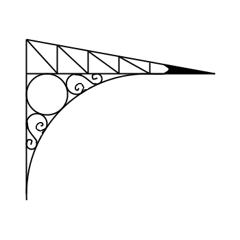

paolo p. ha scritto:
A me invece è sfuggito come hai realizzato il sostegni tipo in stile "Art decò" o "Bella Epoque" della pensilina/tettoia...
I 4 sostegni sono tutti fatti con pezzettini di fili metallici opportunamente tagliati e piegati. Il procedimento che ho usato è più o meno questo:
Innanzitutto va realizzato e stampato il disegno in scala col PC. Ecco il mio:
Baruccana Tettoia.png [ 10.08 KiB | Osservato 4999 volte ]
Dopodichè si ritagliano tutti i pezzetti di filo. Quelli più lunghi sono in acciaio armonico, quelli da piegare provengono da un doppino sguainato della defunta sip SIP, quelli che vanno a zig-zag nella parte alta sono addirittura fatti con il filo da pesca.
Ottenuti tutti i pezzettini necessari, si attaccano quelli esterni direttamente al foglio stampato creando così la struttura.
Una volta fissata la struttura, sempre seguendo le linee sul foglio di carta si attaccano anche i pezzi più piccoli con piccole gocce di attak. Magari se la struttura finale non sembra poi tanto rigida si può passare ancora qualche goccia di colla sulle giunzioni.
Una volta asciugato il tutto ci si aiuta con il taglierino grande si stacca il foglio di carta, facendo attenzione a non rompere il pezzo appena creato. Dopodichè si lavora di bisturi per togliere la colla di troppo o si aggiungono altre gocce di attak sempre nelle zone di giunzione che sembrano deboli.
E' un po' complicato ma una volta presa la mano non è niente di impossibile. Alla fine per farli tutti e 4 ci ho messo un week-end.

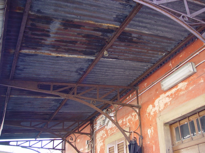

La tettoia originale è questa:
DSC06854.JPG [ 210.57 KiB | Osservato 4982 volte ]
Trattandosi della parte sotto e quindi meno sottoposta alle intemperie, dici che anche nella versione "non troppo vecchia" che vorrei ottenere andrebbe riprodotta cosi?

protoluca ha scritto:
Di cosa e' fatta la copertura della tettoia ?
Di cartoncino ondulato comprato in cartoleria (1 metro quadro = 1€ e 90 centesimi)
Le parti in ferro sono arruginite ?
Era una prova fatta con qualche pennellata a secco di "color ruggine" fatta un bel po' di tempo fa visto che ho finito la tettoia prima ancora di cominciare a ritagliare il cartoncino per i muri della stazione...
