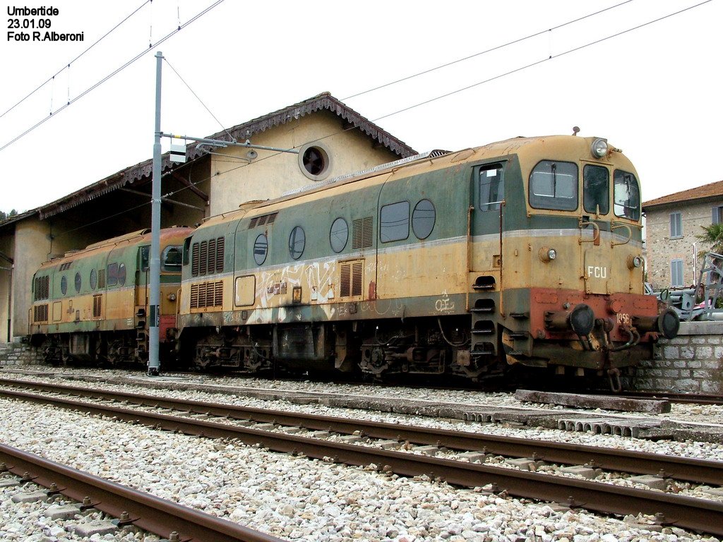

Molto bello :wink:
Non ho abboccato" solo perchè ad Umbertide ci passo spesso :mrgreen: ed anche se non c'è bisogno di ulteriori conferme da parte mia il realismo è fantastico. :wink:
FCU_D341_1066_Umbertide_(103).jpg [ 220.17 KiB | Osservato 7673 volte ]

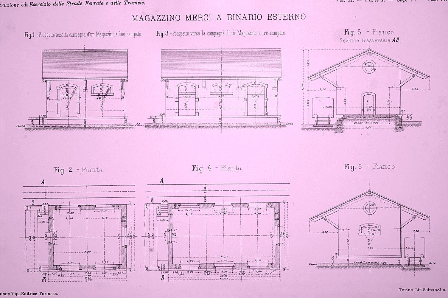

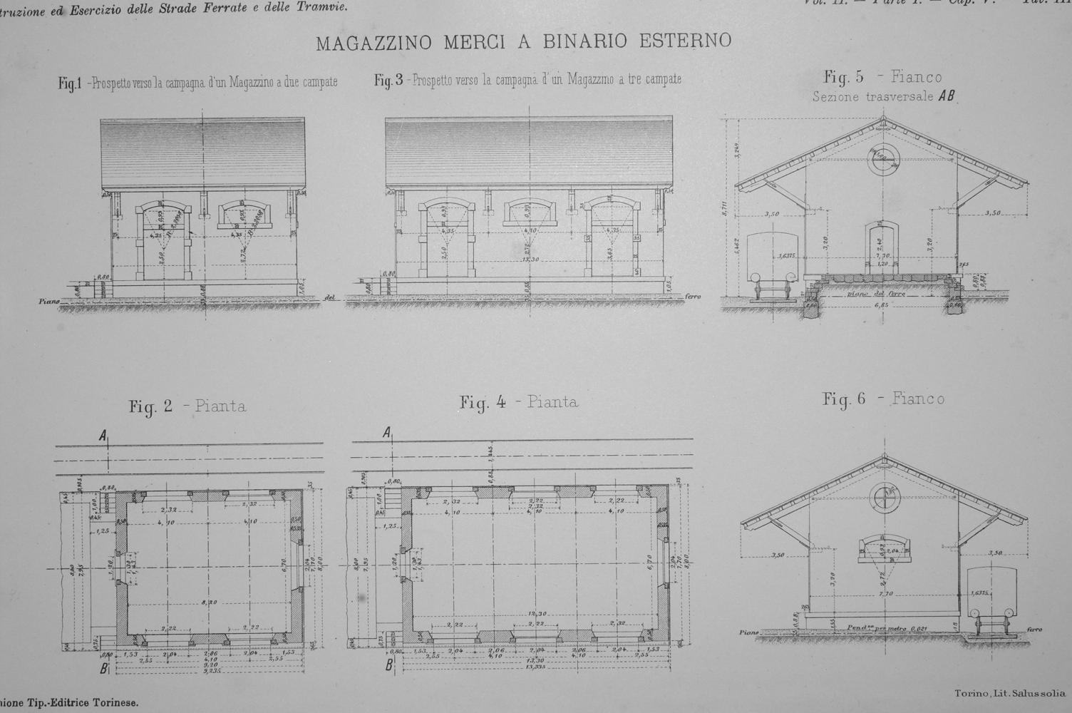

Io le misure le ho ricavate da qui:
MAGAZZINO MERCI
Larghezza muratura fianchi mt.7,7
lunghezza muratura prospetto a due campate mt.9,2 a tre camp. mt13,3
lunghezza tetto mt 0,5 in piu ,per parte, del prospetto
altezza dal piano del ferro al culmine del tetto mt.8,71
altezza dal PdF al punto inferiore falda del tetto mt.5,462
altezza dal PdF alla trave di appoggio falda mt.4,75
sbalzo tetto mt. 3,5 per lato
altezza marciapiede dal PdF mt. 1,05
larghezza marciapiede mt. 8
distanza tra marciapiede e rotaia piu vicina mt.0,905
altezza scalino mt.0,21 profondita 0,25 larghezza 0,80
diametro apertura finestra circolare mt.1 ,diam. esterno in rilievo mt.1,52
larghezza vano finestre mt.2,04
altezza vano finestre mt.0,93 nel punto piu alto
spessore rilievi porte laterali mt 0,28 ,finestre e porte fianchi mt 0,20
spessore muratura mt 0,5
Altre misure di infrastrutture FS le puoi trovare qui:
http://www.rotaie.it/New%20Pages/Disegn ... Fissi.html
Dai anche uno sguardo a questi testi:
http://www.trenidicarta.it/F.htm#1054
PICT7254 - Copia.jpg [ 245.18 KiB | Osservato 7630 volte ]
PICT7254 - Copia.jpg [ 188.91 KiB | Osservato 7630 volte ]
