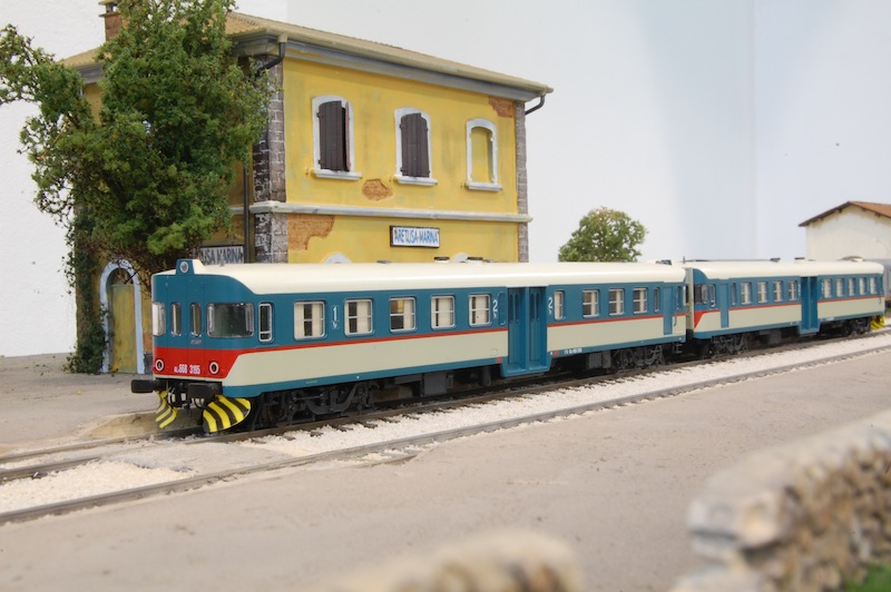

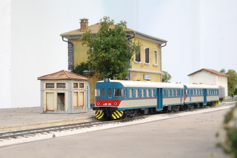

Prima uscita pubblica del modulo "Noto Marina" realizzato da Michele Marletta ed io, alla manifestazione "Un Treno Sotto l'Albero" che si sta svogendo a Misterbianco (CT). Non essendo riusciti a completare il fabbricato viaggiatori come è in originale, lo si è sostituito con uno che ne rispecchia la tipologia. A questo punto la stazione è diventa "Aretusa Marina" (di fantasia) in attesa dell'esatto fabbricato. Tutto il resto rispecchia invece nel reale la stazione di Noto Marina.
Ecco due foto.
Fabio Nuzzaci
