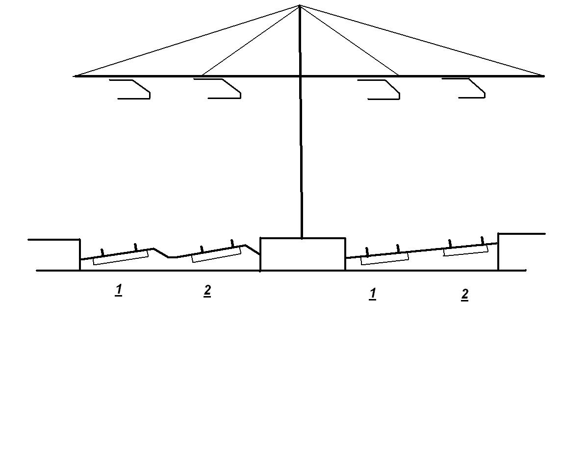

In ogni caso una soluzione modellisticamente fattibile è sopraelevare solo il binario più esterno...e tenere in piano l'altro.
Tenerli entrambi sopraelevati significa tenere sullo stesso piano di appoggio entrambi i binari. In praica non è che sopraelevi la rotaia esterna, ma tutta la "carreggiata" che ospita i due binari è parabolica.
Ora vi posto un disegnino...;-)

Nei due binari di sinistra provate a fare una comunicazione... E' impossibile.
Se li poso come a destra invece, la cosa risulta più semplice.

Nella realtà la condizione che illustri a sinistra è la regola e le comunicazioni tra un binario e l'altro avvengono normalmente, anche perchè le lunghezze degli scambi sono notevolmente più elevate che nel modellismo e le compensazioni dei dislivelli avvengono con una gradualità che è difficile da vedere a occhio. Nei plastici riprodurre un "salto" del genere richiederebbe spazi notevoli e come diceva qualcuno sopra non tutti i modelli digerirebbero uno scompenso d'assetto così repentino, facendo sollevare gli assi con svio conseguente.
Secondo il mio modesto parere ti conviene ricorrere alla soluzione di destra, che non sarà realistica ma ti toglie ogni grana...

Esatto. Discorso centrato in pieno.

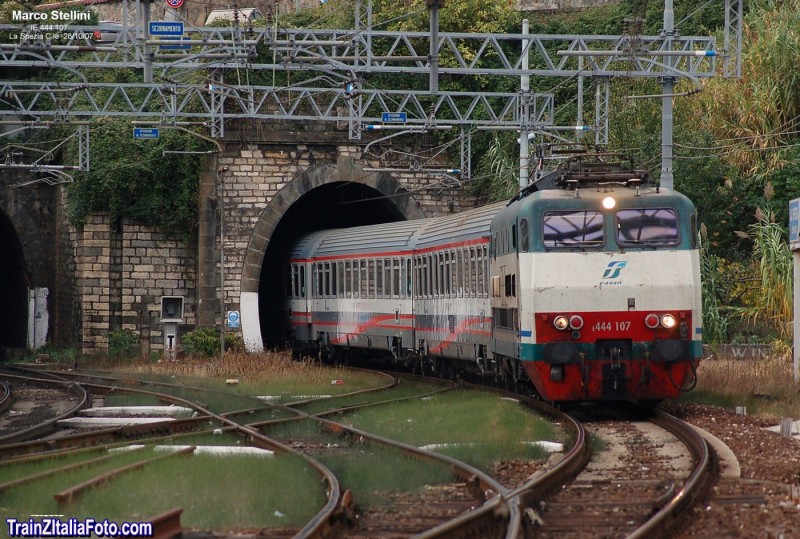

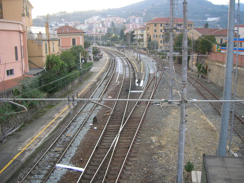

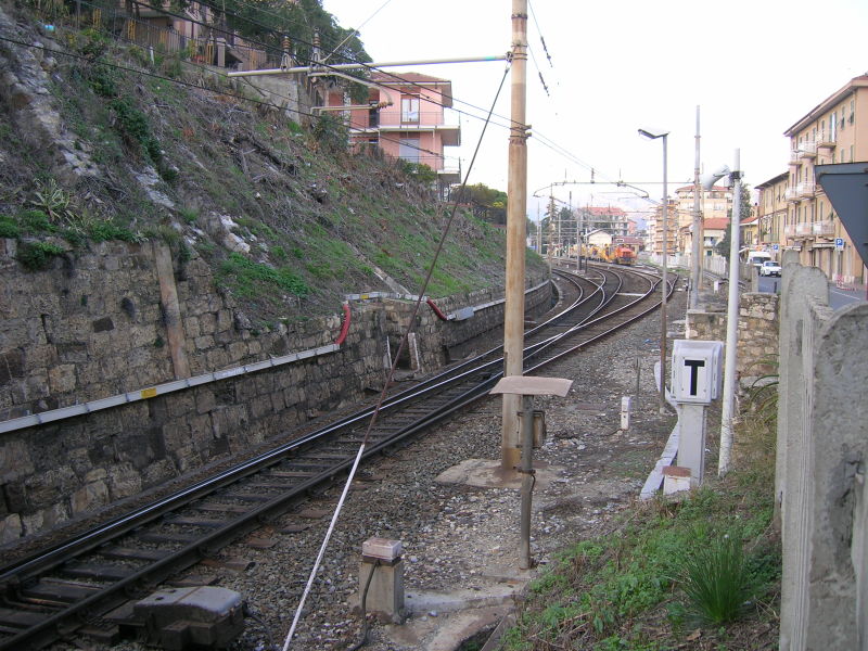

In ogni caso anche nella realtà la soluzione di sinistra fa fare al treno l'effetto che Beppe descriveva prima nella vecchia stazione di Sanremo. Rimane comunque una soluzione rarissima su linee a doppio binario. Più frequente invece su linee singole. Alcune foto mie ed una trovata in rete di Andora, Imperia e La Spezia.
Si capisce che la deviata torna dolcemente in piano...

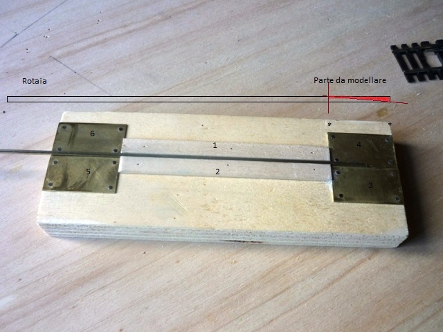

Un amico mi ha chiesto in MP come avessi predisposto la dima per sagomare gli scambi Peco e come si usa.
Rispondo qui per mettere a fattor comune! :wink:
- Il pezzo di multistrato da 18 mm. che ho utilizzato io ha una dimensione di 17 X 6 cm ma qualsiasi altra misura potrebbe andar bene, avevo questo spezzone e questo ho usato... :)
- ho incollato la striscia di legno n. 1 da 2 x 8 x 100 mm (comune profilato per modellismo navale) fissandola con vinavil e tre chiodini senza testa;
- ho steso di fianco (fungo in alto, suola in basso) in senso longitudinale (come da foto) il profilato di rotaia da utilizzare (nel mio caso cod. 75, ma potrebbe essere anche 60/83/100/etc., chiaramente la dima costruita servirà solo per quello specifico codice di binario)
- ho accostato il listello di legno n. 2 alla suola, in modo che la rotaia resti sufficientemente serrata all'interno della gola che si crea e ho fissato anche questo listello con vinavil e chiodini senza testa;
- ho preparato quattro sezioni di profilato di ottone da 20 x 33 x 0,5 mm, su ognuna ho praticato agli angoli 4 fori da 1 mm col trapanino a colonna;
- ho accostato il profilato n. 3 a stretto contatto della suola del profilato (esercitando una pressione minima in modo che e non si alterasse la perfetta linearità della rotaia e l'ho fissato in questa posizione con vinavil e 4 chiodini per rotaie Roco; operazione compiuta dall'altro lato col profilato n. 4; a questo punto la base della suola dispone di una "battuta" verso il basso;
- ho infilato il profilato n. 5 sotto la testa della rotaia, facendolo scorrere verso il basso fino a toccare dall'alto la suola e l'ho fissato in posizione, sempre con vinavil e chiodini, ripetendo l'operazione col profilato n. 6 dall'altro lato; a questo punto la parte superiore della suola dispone di una "battuta" verso l'alto;
- ho spianato con lima piatta la testa dei chiodini.
A questo punto disponiamo di una dima dove inserire di fianco le rotaie da sagomare, che saranno trattenute stabilmente in posizione all'interno della gola fra i due listelli di legno e dentro le piccole gole che si sono create fra i profilati 3 e 4 e i profilati 5 e 6, gole larghe giusto lo spessore della suola; la parte laterale della testa del binario batterà inoltre sui profilati 4 e 6 in modo che la rotaia risulterà poggiata sul fianco in modo perfettamente verticale, come non sarebbe se poggiasse invece sul compensato sia con la suola sia con la testa.
Lavorando di lima piatta si potrà ora modellare la rotaia per darle il profilo richiesto, senza che questa oscilli in su e in giù sotto i colpi, visto che la suola è ingabbiata all'interno delle gole esistenti fra i quattro profilati di ottone. Col lato dx della dima si otterrano aghi da posizionare a SX e viceversa. La parte di rotaia da ridurre corrisponde alla lunghezza dei due profilati di ottone (33 mm), dunque da una estremità del listello di legno fino all'estremità esterna della dima, la profondità della limatura deve essere zero all'altezza dei profilati di legno e aumentare man mano che ci si avvicina all'estremità Dx (o Sx) della dima, fino ad ottenere uno spessore della lama compatibile con l'alloggiamento già predisposto sulle due rotaie esterne dello scambio Peco (vedi disegno).
Spero anch'io di essere stato "spiegato"! :lol:
Mario
