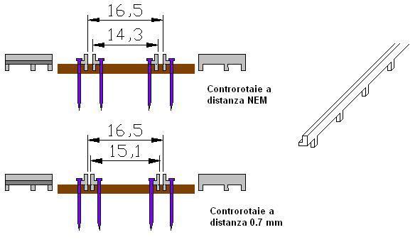

Ho fatto due conti, che confermano quanto detto da protoluca.
Anche se lo standard NEM consente un bordino di spessore fino a 0.7 mm, lo posiziona molto all' interno fra le rotaie, richiedendo di avvicinare fra loro le controrotaie.
Quindi se i carri devono circolare anche su binari NEM, non resta che tenere lo spazio a 1.1 mm.
Ho, però, pensato un modo per fare i binari (non phoenix) in fotoincisione, a patto che debbano stare annegati nella pavimentazione stradale.
Di essi si vedrebbe solo la superficie superiore.
Si basa su due punti :
- uno scalino sul fianco costituisce la presa per chiodini tipo PECO per fissaggio binario (sono lunghi 1 cm, ma così fissano meglio)
- un dente ogni 10 .. 40 mm si inserisce in fori preeseguiti sulla base (p.es. di legno) e svolge le funzioni di impedire il ribaltamento della "rotaia" e di tenerla in posizione
Disegnino :
Inserzione controrotaia - 3.JPG [ 22.06 KiB | Osservato 3406 volte ]
L' originale è in .dwg, fatto con Progecad, gratuito per uso hobbistico.
Stefano Minghetti

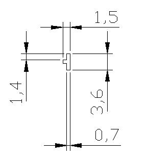

Dimenticavo.
Rotaia e controrotaia sono le stesse, specchiate.
L' incisione è laterale. Le misure potrebbero essere :
Inserzione controrotaia - 5.JPG [ 8.24 KiB | Osservato 3397 volte ]
Il disegno raffigura la barra in corrispondenza del dente che fà da chiodo.
Stefano Minghetti
 Oggetto del messaggio: Re: MAQUETTE INDUSTRIALE
MessaggioInviato: mercoledì 25 aprile 2012, 17:23
Messaggi: 6290
L'idea è buona , ma l'incisione non avviene con un profilo vivo come hai disegnato.
La fotoincisione crea una cuspide , ossia sul fungo della nostra ipotetica rotaia avremmo una "bava" visibilissima e ben difficile da togliere, in quanto lavoriamo su spessori minimi...
Personalmente, non la vedo una soluzione percorribile con la fotoincisione...
