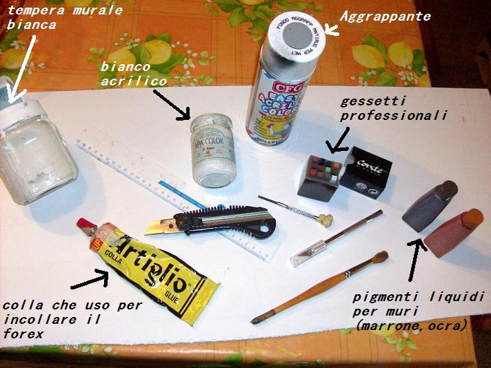

Bellissima realizzazione pure questa, molto ma molto realistica!... ma come ti sei trovato a lavorare col forex (meglio, peggio) e cosa usi tu per incollare le parti tra loro? hai dato una base prima di verniciarlo?
Adriano
Grazie Adriano.Essendo abituato a lavorare con materiali più ostici,devo dire che il lavoro sul FOREX risulta MOLTO MOLTO più facile e semplice per me.Secondo me è ottimo anche per i principianti :wink:
lorenzo73 ha scritto:
grande...come sempre...però sarebbe ancora più bello se ci spiegassi le tecnica pittorica ed i colori utilizzati!!!
saluti!
Grazie Lorenzo.
Eccoti accontentato:
Prima di dipingere il FOREX do una mano di fondo con un aggrappante in bomboletta,poi do una prima mano di tempera bianca mescolata a poco ocra e pochissimo marroncino.Poi mescolo il marrone a del bianco acrilico e con il pennello creo le sfumature.Gli ultimi ritocchi li faccio con i gessetti professionali.
Nella foto c'è tutto l'occorrente che ho usato.

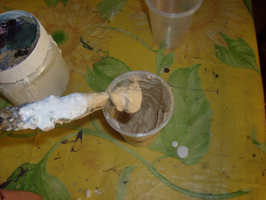

Ecco il nuovo step :)
Dopo aver preparato la pastella composta da: Talco,tempera,colla vinilica e pigmenti colorati,ho plasmato i rilievi :wink:

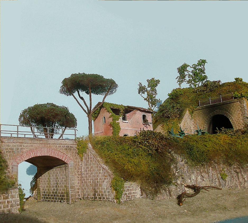

Un pò di vegetazione :wink:
(prima base)
HPIM0078.JPG [ 203.14 KiB | Osservato 4679 volte ]
HPIM0079.JPG [ 123.12 KiB | Osservato 4679 volte ]
HPIM0080.JPG [ 214.68 KiB | Osservato 4679 volte ]
HPIM0081.JPG [ 222.26 KiB | Osservato 4679 volte ]

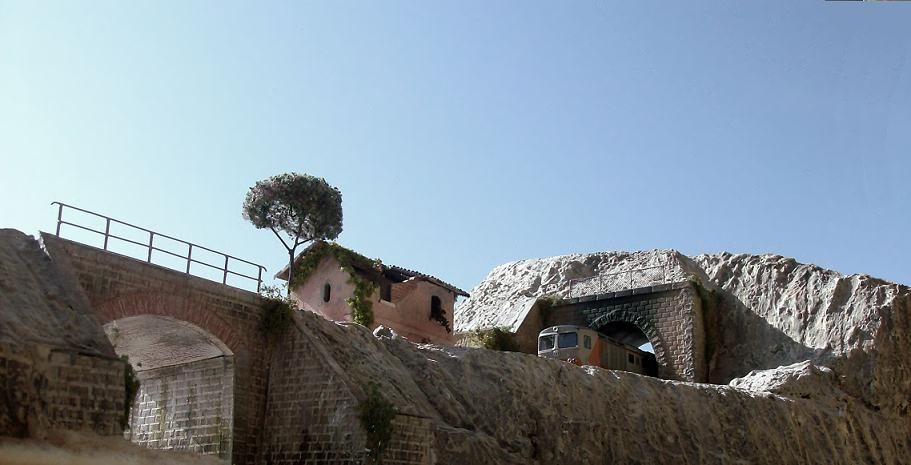

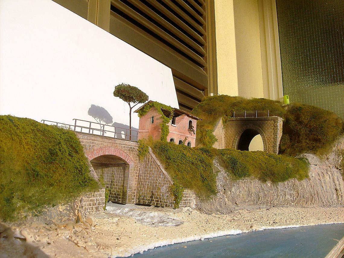

Intanto è arrivata un pò di sabbia sul diorama...
HPIM0087.JPG [ 50.76 KiB | Osservato 4607 volte ]
HPIM0092 - Copia.JPG [ 52.33 KiB | Osservato 4607 volte ]
HPIM0093.JPG [ 84.93 KiB | Osservato 4607 volte ]

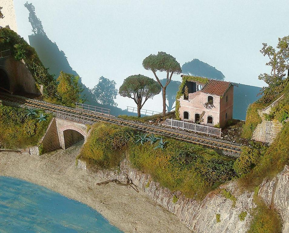

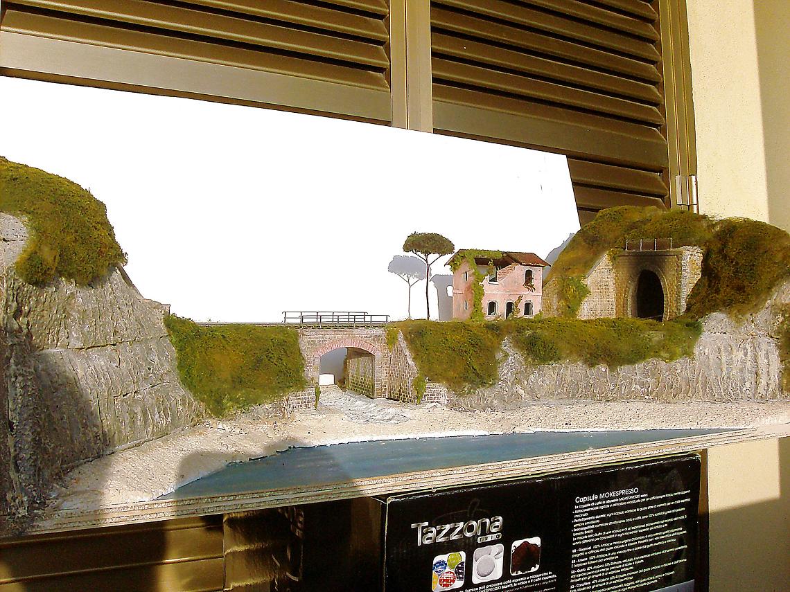

 Oggetto del messaggio: Re: UN NUOVO DIORAMA:E' la volta del sottovia in FOREX
MessaggioInviato: sabato 31 marzo 2012, 17:09

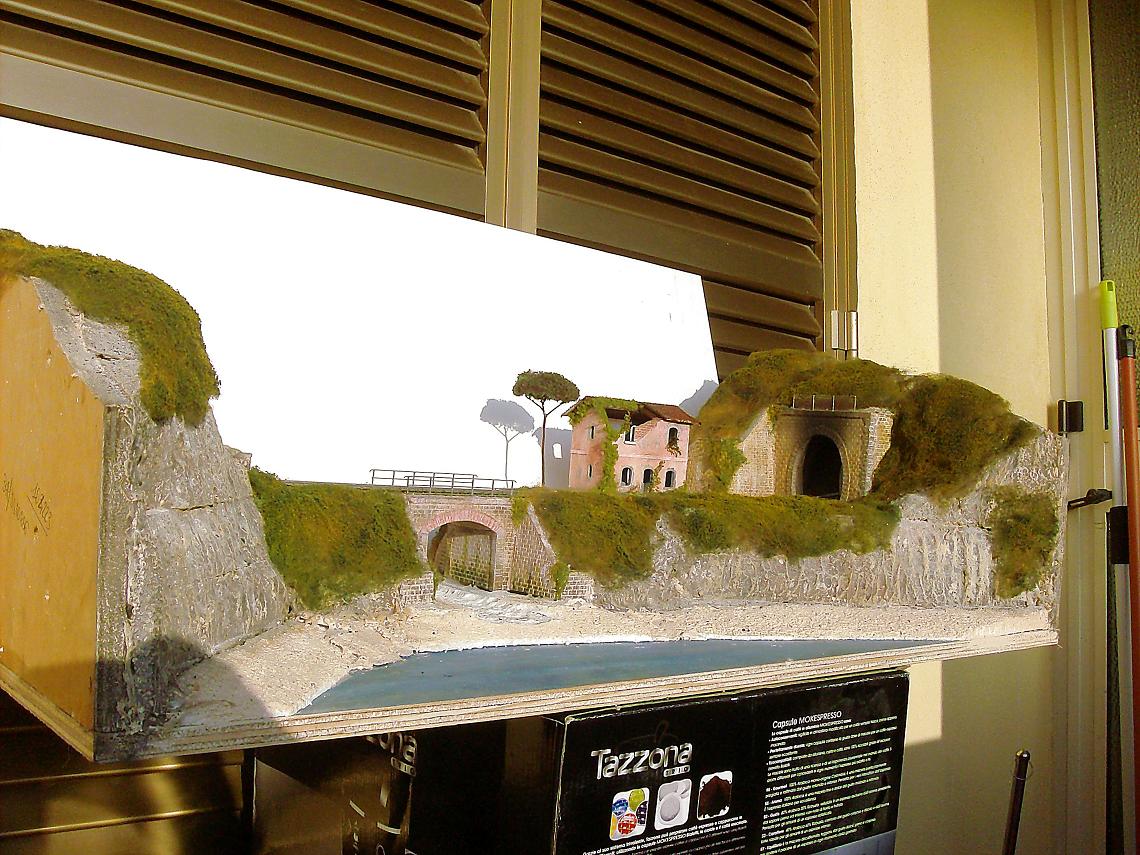

Grazie per i complimenti ragazzi :D

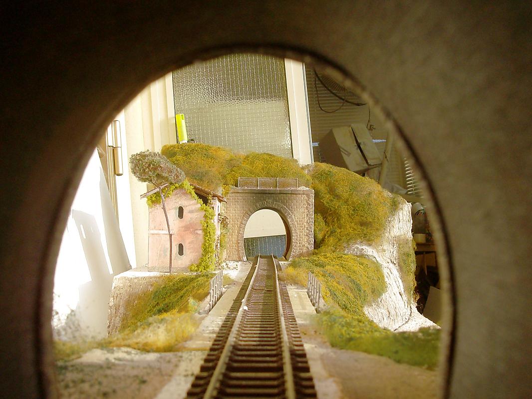

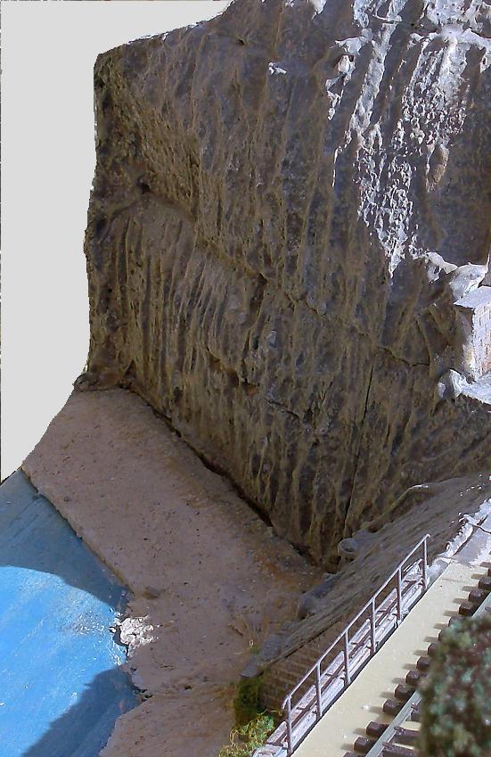

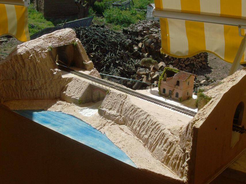

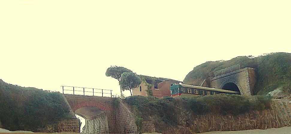

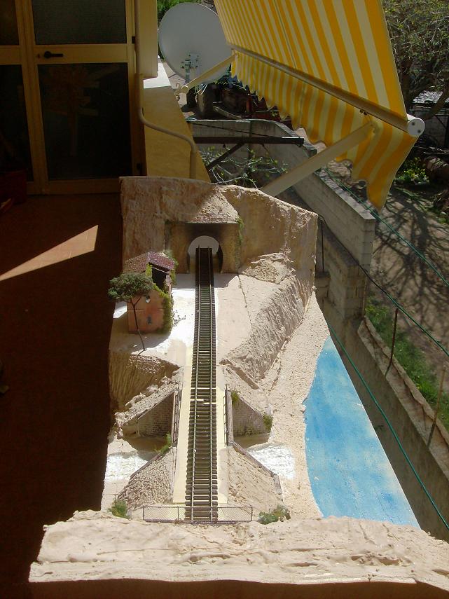

Il lavoro è quasi giunto al termine.Orma manca il mare e qualche altro particolare da rifinire :wink:
HPIM0129.JPG [ 171.07 KiB | Osservato 4470 volte ]
HPIM0115.JPG [ 192.74 KiB | Osservato 4470 volte ]
HPIM0108 - Copia.JPG [ 207.83 KiB | Osservato 4475 volte ]

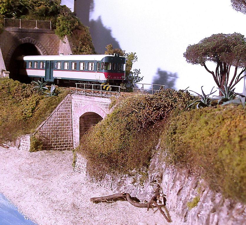

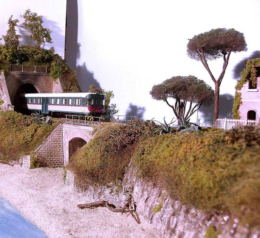

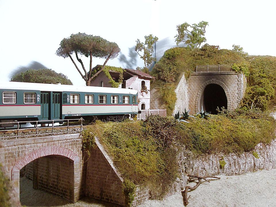

MessaggioInviato: sabato 31 marzo 2012, 20:23

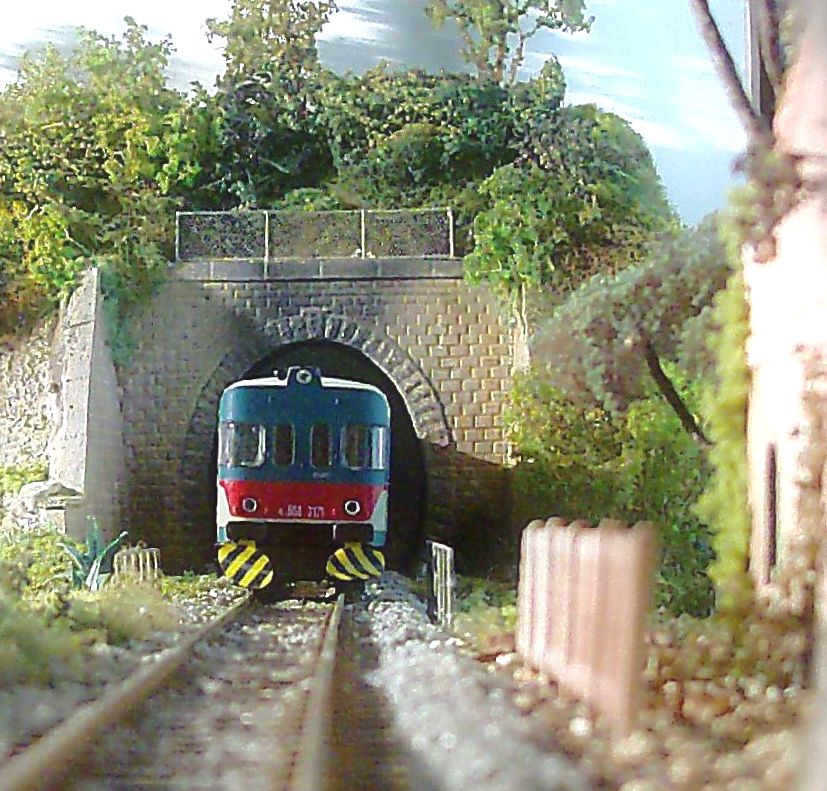

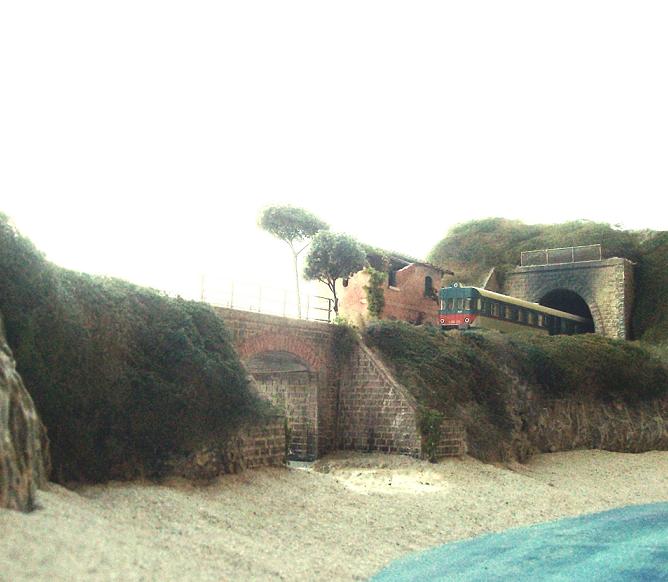

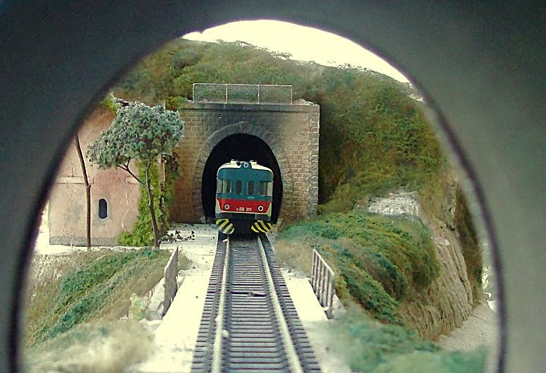

altri scatti :wink:
HPIM0168.JPG [ 186.64 KiB | Osservato 4446 volte ]
HPIM0150.JPG [ 171.54 KiB | Osservato 4446 volte ]
HPIM0148.JPG [ 112.54 KiB | Osservato 4446 volte ]
HPIM0149.JPG [ 108.24 KiB | Osservato 4446 volte ]
HPIM0148 - Copia.JPG [ 156.19 KiB | Osservato 4446 volte ]
HPIM0166.JPG [ 249.04 KiB | Osservato 4446 volte ]
