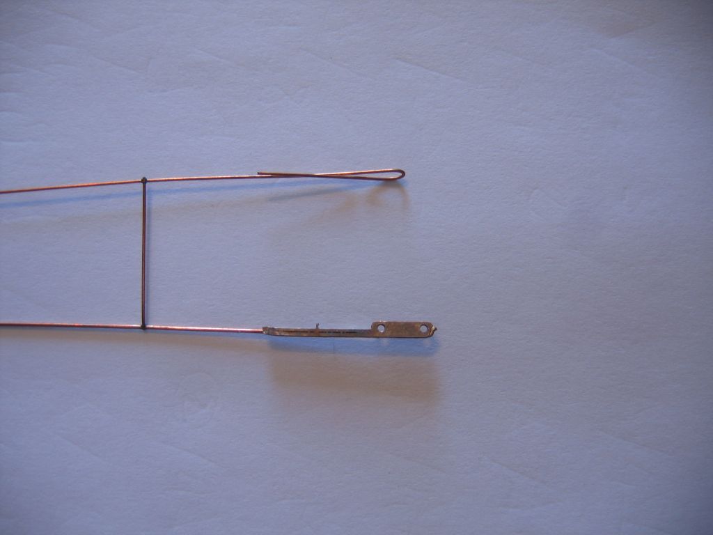

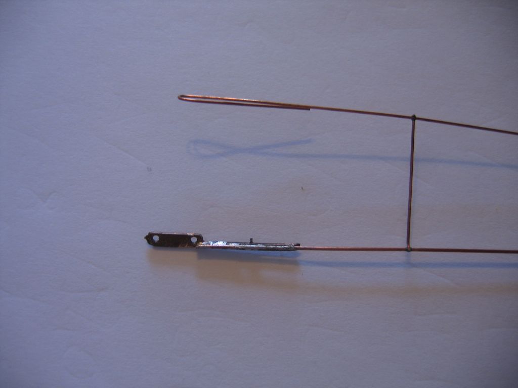

io invece volevo capire come era fatta la giunta tra i due moduli, con le asole di MA-Il Treno. Grazie
 Oggetto del messaggio: Re: CATENARIA FS SOMMERFELDT
MessaggioInviato: giovedì 16 agosto 2012, 13:28
Messaggi: 1052
ecco le foto (scusate per la qualità). la parte della saldatura, nel mio caso, la metto lato non in vista. la parte finale della fune portante, che adesso vedete con un "ricciolo", ci sarà l'occhiello della catenaria MA-Il Treno
inoltre, ho anche messo in tensione i pali dei tronchini e quelli nei pressi dell'inizio dei deviatoi, sostituendo il filo di acciaio che si trova nella confezione, con del filo da cucito con uno spessore che si avvicina a quello della Sommerfeldt, ho forato il basamento e il suddetto filo l'ho fatto arrivare sottoplancia e con una molla l'ho messo in tensione.
Frenk
IMG_0106A.jpg [ 49.2 KiB | Osservato 4889 volte ]
IMG_0105A.jpg [ 59.1 KiB | Osservato 4889 volte ]

Rispondo a Roberto To: ho cercato di capire dalle foto scattate durante le varie manifestazioni, ma non sono riuscito a decifrare se fosse il plastico modulare dei Piombinesi o quello del gruppo 656.
Per Frenk: ti ringrazio sia per il filmato che per le foto. Il problema, a mio avviso, comunque rimane dal momento che quando parlavo di moduli, intendenvo riferirmi a moduli di un plastico secondo le norme FIMF (diciamo viaggiante) e con frequenti smontaggi e montaggi.
La scelta di mettere solo la palificazione senza i fili non mi soddisfa e la soluzione con filo elastico non mi sembra molto pratica.
Sinceramente non so che strada prendere anche perchè vedere correre un locomotore con pantografi abbassati non è molto "realistico".
