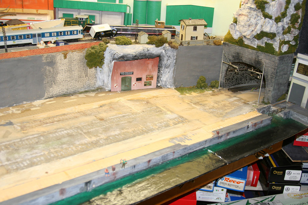

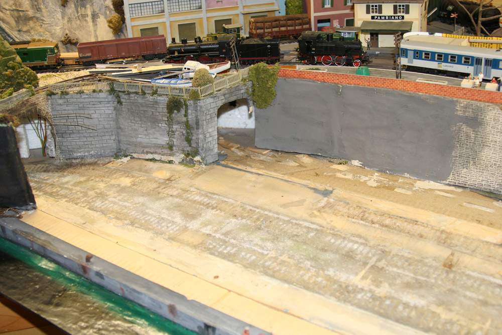

Nonostante il caldo stasera non ho resistito alla curiosità di provare una levigatrice B&D prestatami da mio nipote. Cavoli, se sapevo non avrei faticato così tanto nei giorni indietro. In pochi minuti ha eliminato tutto il ballast residuo piallando tutto il pino. Certo, ci dovrò ripassare in alcuni punti, ma, insomma, il più è fatto. Ora aspetto le dime degli inglesi che sta facendo Fabrizio e comincio a mettere giù qualche binario. Ecco i lavori come si presentavano stasera.
Pietra2GG.jpg [ 234.29 KiB | Osservato 6581 volte ]
pietra1GG.jpg [ 224.96 KiB | Osservato 6581 volte ]

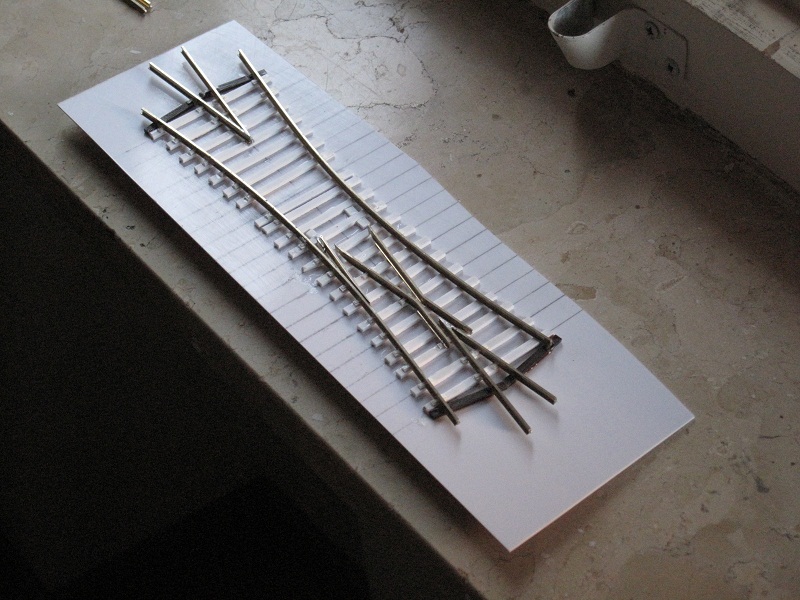

Stasera ho trovato la "quaglia" per ottene un sicuro e duraturo movimento degli aghi dello scambio!
Appena lo metto in opera, posto qualche foto.

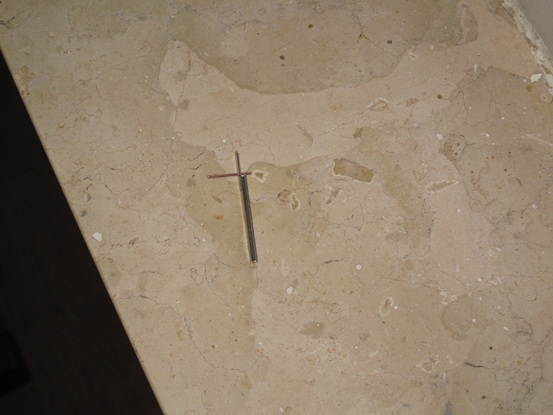

Si tratta di una soluzione non del tutto mia, ma suggeritami tempo addietro da Antonio (Federici), utilizzando scarpette di collegamento, alle quali saldo la rotaia, e subito di fronte alla stessa pratico un foro dove infilo un perno di ottone da 1mm di diametro saldandolo alla scarpetta, poi infilo il perno alla base del deviatoio dentro una boccola, sempre di ottone, con un diametro interno pari a quello del perno. Il buon contatto elettrico lo si ottiene, poi, infilando un grasso speciale, donatomi da un caro amico, a base di polvere di rame, praticamente un grasso conduttore.
Fabrizio.
 Oggetto del messaggio: Re: IDEE & PROGETTI: Lavori in Valpambiana
MessaggioInviato: martedì 10 luglio 2012, 19:01

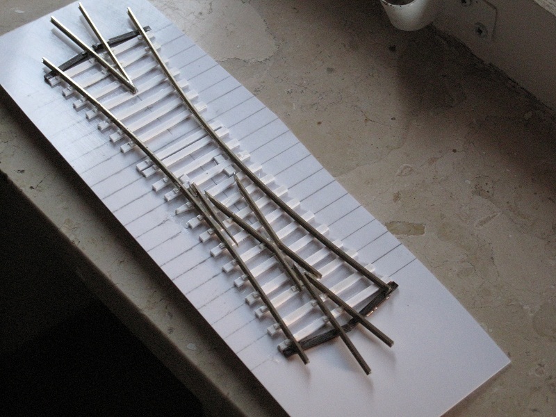

Metto un po' di foto del deviatoio e del modo in cui ho costruito l' ago. Manca ancora la boccola sul basamento, ma verranno tutte sistemate quando avrò completato tutta la geometria dei vari binari e delle controrotaie.
Fabrizio.

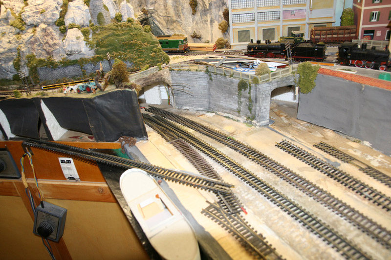

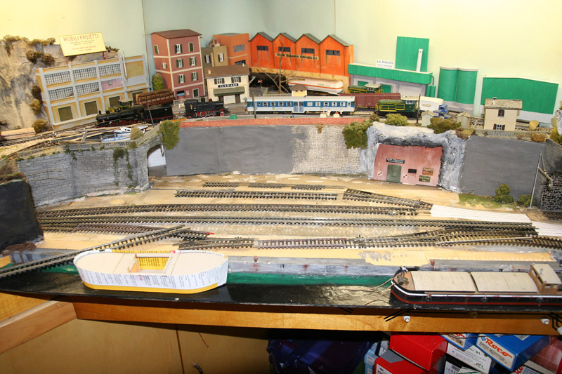

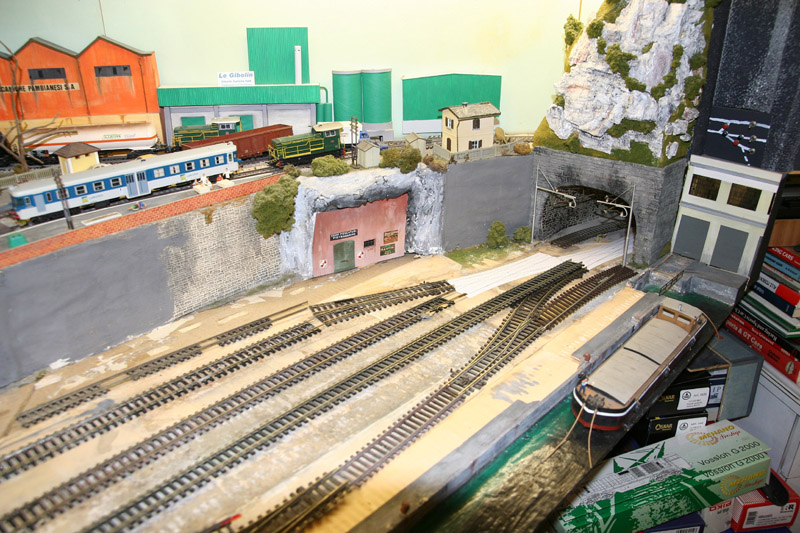

Ho messo giù i binari con uno sguardo soltanto al progetto fatto da Antonio Federici.
Ci sono molte più opportunità di traffico, ma non c'è neanche lo spazio per i fabbricati di servizio!
