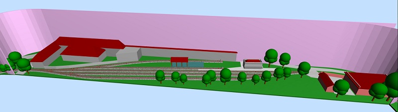

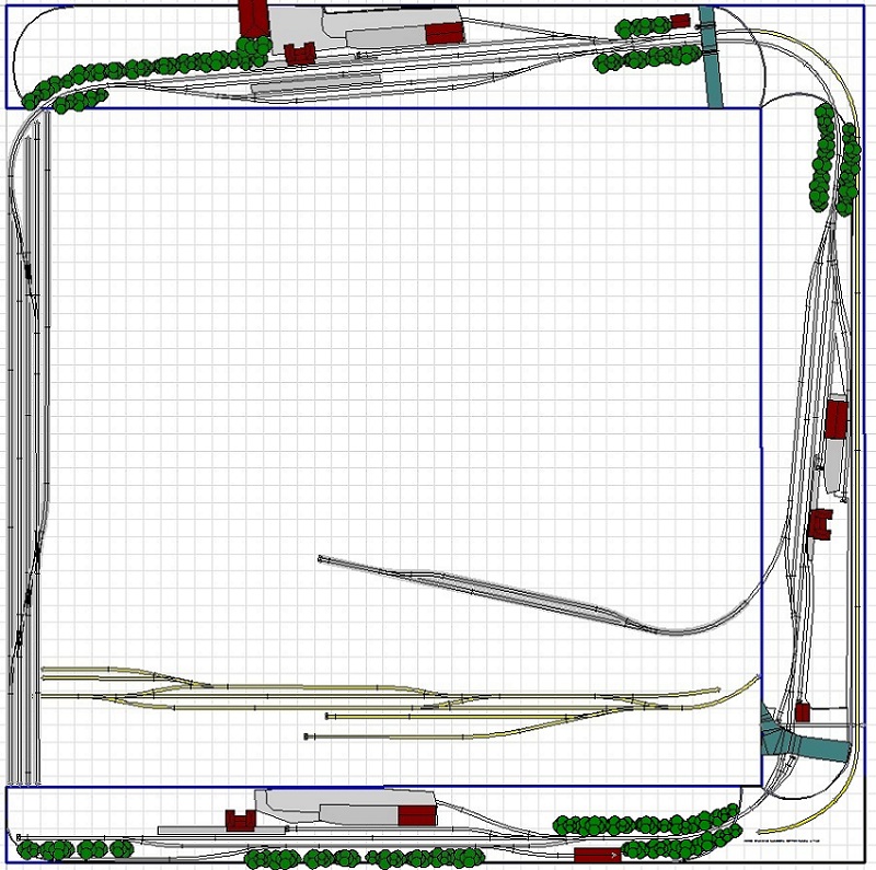

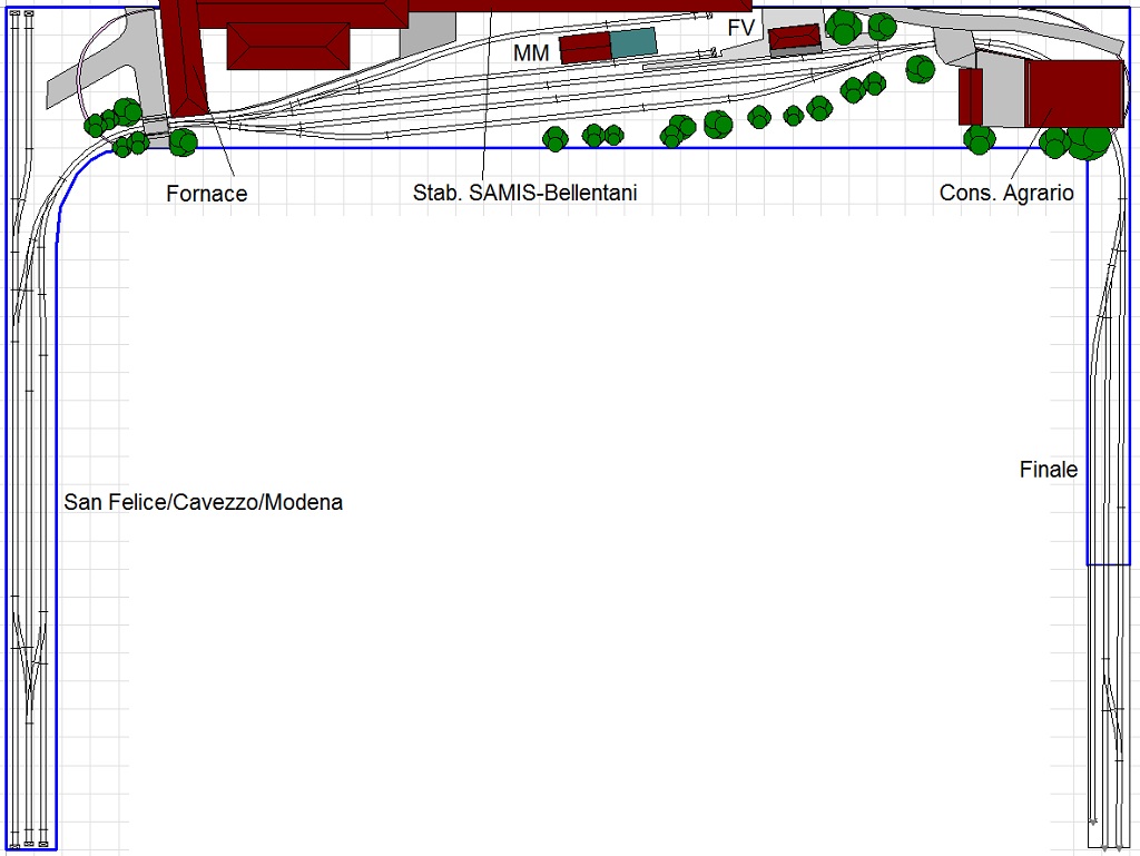

PLASTICO "LE LINEEE DELLA BASSA"
Il plastico è ambientato nella bassa modenese e ricalca pressochè fedelmente le stazioni di alcuni tra i paesi più colpiti dal sisma. Ovviamente l'epoca è anteriore al 1964, anno di chiusura di queste linee da parte della SEFTA, e sono rappresentate le stazioni di Cavezzo, San Felice sul Panaro e Finale Emilia, tutte e tre caratteristiche, o per le manovre che vi si svolgevano o per la loro conformazione.
Il progetto potrebbe essere inserito in una stanza (od un garage) di 5x5 metri, ed occupa una profondità di non più di 60 cm (quindi il locale può essere usato anche per altri scopi), a parte un'appendice rimovibile. E' principalmente lineare e piano, ma presenta una stazione nascosta sotterranea (Mirandola), che volendo potrebbe essere eliminata, facendo rientrare ad anello la linea alla stazione "di servizio" (non è nascosta...), passando dietro Finale.
Il servizio, considerando l'epoca, sarebbe svolto con le elettromotrici ed i locomotori della dotazione originaria della SEFTA (10 elettromotrici + 29 carrozze (8 a carrelli, di cui 2 miste I/III classe e 21 a due assi, di cui 1 (prima erano 3) miste) + 4 locomotori Breda e svariati carri + una sogliola + 2 loco ex 817 FS ex 1-2 SAO, uguali al gruppo 34 SV): qualcosa si trova, i carri a sponde basse ed alte sono storici di produzione RR anni '50, i locomotori li produsse Montorsi-Merin (vedi topic in TTM) oppure più recentemente FaSa, l'elettromotrice è di Model71. Mancherebbero giusto le rimorchiate (erano in programma da Model71) ed i carri chiusi "tipo SEFTA", il restante materiale merci era analogo a quello FS ante 1925.
Veniamo alle stazioni: si parte da una stazione di servizio a 4+1 binari con vari tronchi. Poi a vista troviamo:
- Cavezzo-Villafranca: importante stazione di diramazione; nella realtà la stazione era talmente lontana dai paesi che serviva (svariati km), che aveva scarso servizio passeggeri (non escludo servizi di carrozze/taxi). Era molto più fondamentale ai fini dell'esercizio: qui i treni provenienti da Modena si dividevano in due, una sezione per Finale ed una per Mirandola (generalmente la composizione minima era: Elettromotrice+2carrozze (tronco per Finale) + mista (in coda, per Mirandola). Giunti a Cavezzo, veniva staccata la carrozza mista, ed il treno proseguiva, mentre un'altra elettromotrice prendeva a carico la mista e volgeva verso Mirandola, analoghe manovre in senso contrario). Inoltre accanto allo scalo merci vi era (e vi è) la Cantina Sociale.
- San Felice s/P: Principale stazione di incrocio sulla linea per Finale, da qui si staccava il raccordo con la stazione FS sulla BO-VR, che la linea incrociava poco dopo, con i relativi impianti di sicurezza.
- Finale Emilia: Termine linea, disponeva di una RL ed aveva (della posizione non sono sicuro) un raccordo merci (non mi ricordo cosa servisse: se era in quella posizione, serviva un macello, se era dalla parte opposta, verso lo spettatore (magari si staccava dallo scalo), serviva un mulino).
I principali traffici erano di tipo agricolo: barbabietole verso Mirandola (vi era il raccordo con lo zuccherificio, c'era anche una piccola fonderia in zona, non è da escludere trasporto di carbone o simili), ghiaia dall'appennino per le strade, prodotti agricoli dai vari paesi, prodotti vitivinicoli da Cavezzo, ma anche da Sorbara, e non escludo anche gli altri vari paesi, suini verso Finale (macello) e Massa Finalese (tra Finale e San Felice, salumificio).
Non escludo di tornare a descrivere in dettaglio le manovre a Cavezzo, molto interessanti! Vi dico solo che le manovre per la divisione e la ricomposizione dei convogli avvenivano simultaneamente in entrambi i sensi, in soli 5 minuti d'orario!
Per avere qualche impressione della linea, cabview del 1954 (la prima parte è sulla Modena Sassuolo con la neve, poi una riunione col direttore d'esercizio e/o geneale (direi di riconoscere l'Avv. Tassan), poi la linea per la Bassa. http://www.youtube.com/watch?v=iRfu17Am ... ature=plcp

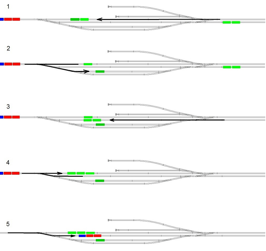

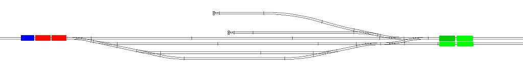

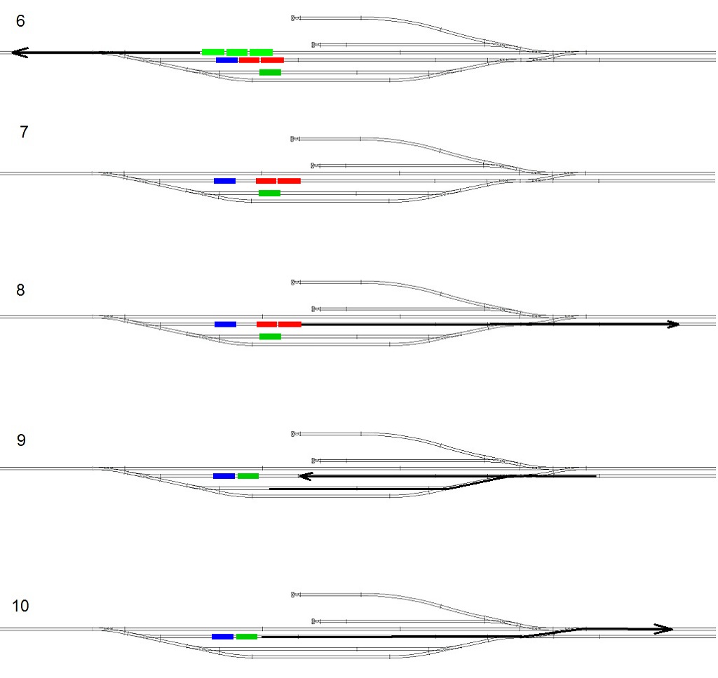

Dunque, ora vi descrivo le manovre necessarie alla composizione/scomposizione dei treni a Cavezzo.
Nei disegni, i treni sono colorati: in giallo per Modena, in rosso per Finale, in Blu per Mirandola, in verde limitati a Cavezzo; Faccio una breve ricapitolazione anche delle direzioni: a sinistra la linea per Modena, a destra in alto la linea per Mirandola, in basso, la linea per Finale.
1: sul 1° binario entra la sezione da Mirandola;
2: l’elettromotrice viene sganciata e si porta sul 3° binario;
3: entra la sezione da Finale sul 2° binario;
4: la sezione da Finale prosegue per indietreggiare sul 1° binario, agganciando la sezione da Mirandola;
5: entra il treno da Modena sul 2° binario;
6: sul 1° binario parte il treno per Modena;
7: viene sganciata la sezione per Mirandola dal treno da Modena;
8: il treno per Finale può ripartire dal 2° binario;
9: L’elettromotrice ferma sul 3° binario andava ad agganciare la sezione per Mirandola;
10: il treno per Mirandola poteva partire.

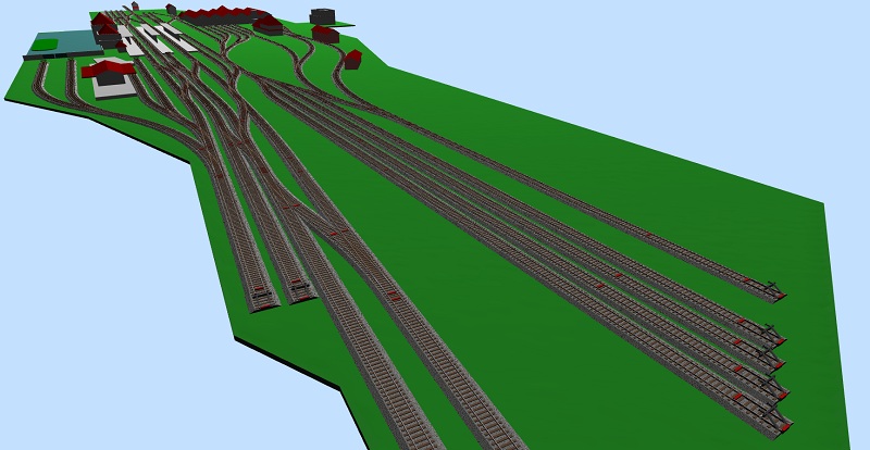

Torniamo al plastico; sezione relativa alla stazione di Mirandola-Finale è a doppio livello; dico allora: perché non sfruttare il doppio livello in modo più ampio, per incrementare le tratte in piena linea, evitando che le manovre in una stazione entrino in quella vicina, e creare qualche "scena" della bassa? Ad esempio, la stazione ombra di Modena potrebbe andare sotto l'attuale stazione di Finale,e, volendo, divenire "visibile" (una parte della stazione di Modena Garibaldi ossia il concetto di RICE "bitsastation"): Analogamente, collocherei la stazione di Finale sopra quella di Cavezzo, facendo fare il periplo in salita della linea, e quella di Mirandola dove tu hai previsto Modena, mentre sposterei S Felice sulla attuale Finale; tutto il lato destro sarebbe di linea, divisibile in due scene per le due direzioni e con l'apertura per l'accesso nel locale. Comprimerei un poco Finale in modo da dare spazio ad un tratto di piena linea prima della stazione.
Il plastico sarebbe più complicato da realizzare, ma neanche tanto, considerato che con delle mensole a muro si possono graduare anche le livellette!!!
Che ne dici?

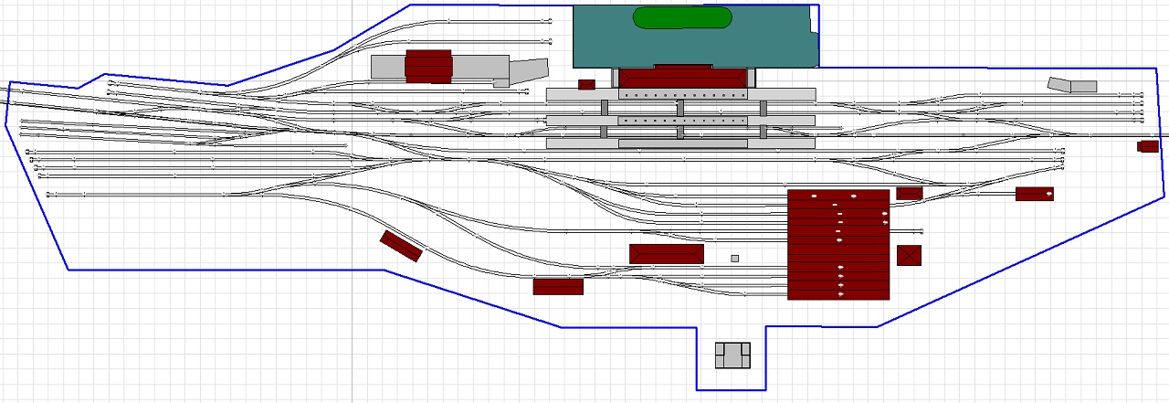

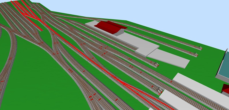

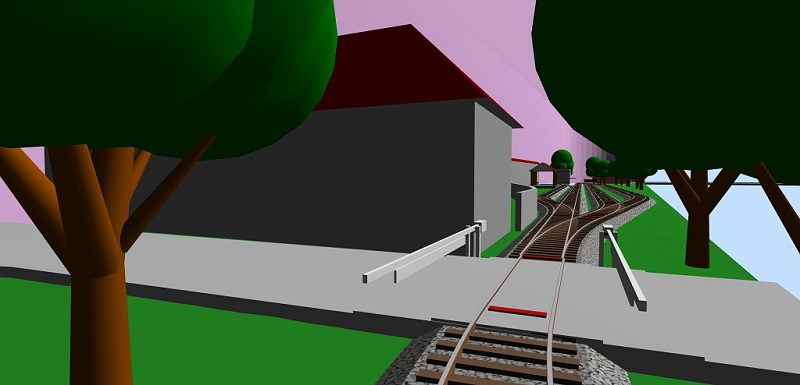

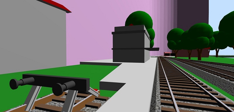

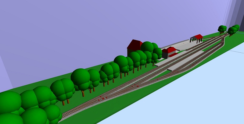

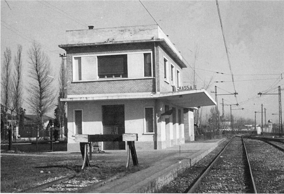

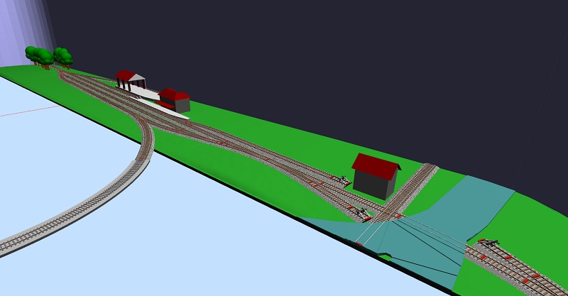

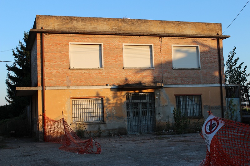

Eccoti accontentato:
MASSA FINALESE
Il plastico ha sostanzialmente le stesse dimensioni del plastico nel progetto di Vignola, perchè la stanza presa in esame è la medesima, con le stesse limitazioni.
Rappresenta nella sua interezza la stazione di Massa Finalese, posta tra quelle di San Felice e Finale. Il piano binari è stato dedotto da una vecchia foto piuttosto sgranata, è poco più di un'interpretazione, ma probabilmente era fatto così. La stazione era relativamente distante dal centro abitato (più di 1 km dal centro, sulla statale per San Felice), ma si trovava in quella che era la zona industriale dell'epoca. A fare da sfondo erano, prima la fornace (non so quando sia stata chiusa, prima della IIGM, o dopo? Mah), con relative ciminiere a tutt'oggi (se non sono venute giù col sisma) presenti, poi era presente un grosso salumificio, lo stabilimento SAMIS (fino ad un certo periodo, anteguerra?) Bellentani (nome che ha mantenuto fino alla chiusura nell'81, insegna ancora leggibile fino a che la porzione di stabilimento non è venuta giù). Più a destra, a nascondere l'uscita di scena dal plastico (nascondendo anche la stretta curva), c'è il consorzio agrario, costruzione in stile razionalista.
Il fabbricato viaggiatori era in stile simil-razionalista perchè, distrutto durante la guerra (fu centrato da una bomba), fu ricostruito negli anni '50 (1954 o 55) sullo stile di quelli della Casalecchio-Vignola (ma non era uguale). La pensilina fu costruita così bassa che, per evitare urti con i carichi un po' abbondanti di certi carri, li si doveva far passare in 2° binario...
Allego dunque le immagini del progetto, con qualche screen preso dal rendering, poi immagini dal vero, tra cui alcune recenti (copyright by mia mamma, che si esercitava con la macchina fotografica nuova). Altre immagini (ante crollo) le potete vedere con street view, cercando Massa Finalese, sulla sp 468 verso San Felice.

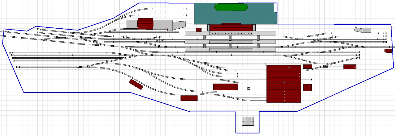

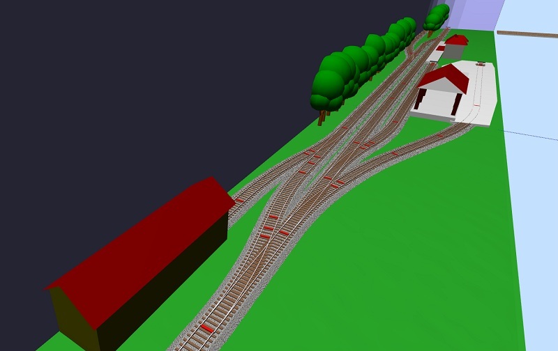

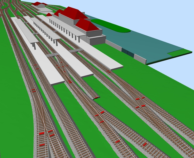

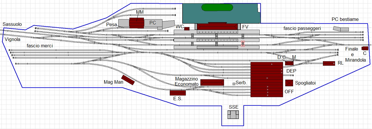

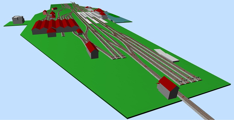

MODENA PIAZZA MANZONI
Anno 1953 (l'anno in cui era stato disegnata la planimetria, ma tale configurazione va dal dopoguerra al 1970-1971 (anno in cui furono asfaltati i primi 2 binari, oltre alla sede del 3°, e probabilmente eliminati i binari delle officine, per far posto ai bus). Dal 1932 al 1937 (secondo me anche un po' dopo) erano presenti i binari a SR della tranvia per Maranello: il 3° binario (nonostante fosse inutile era elettrificato, coi pali che a tutt'oggi sostengono le mensole della LA), il 4° a doppio scartamento, un piccolo fascio tra la linea per Vignola (a DS anch'essa, la tratta per Maranello si distaccava presso la fermata di Vaciglio) e il fascio merci (ancor oggi esistente), e non ho mai ben capito dove fossero, e come fossero organizzate, le officine ed i binari in comune (no foto, no disegni :evil:). Successivamente al 1972 furono eliminati il fascio viaggiatori (le mie fonti fanno risalire ciò già al 1964), ed il piano rimase sostanzialmente invariato fino al 1992, quando fu ripristinato il 3° binario a SO. Poi, nel 2003 fu realizzato il nuovo raccordo con le FS, e più recentemente il piano binari è stato rifatto, come si presenta oggi.
In generale l'utilizzo dei binari era:
1°, arrivi da Mirandola e Finale (in seguito da Sassuolo);
2°, arrivi e partenze da e per Sassuolo;
3°, ex SR, ripristinato 09/92;
4°, ex misto, partenze per Mirandola e Finale;
5°, arrivi e partenze da e per Vignola;
6°: sosta e transito merci.
A sinistra vi è il PL con via delle Morane, a destra il PL (ora interrato) con via Vignolese.
Nel riprodurre il piano binari, ho seguito un piano risalente al 1953, ben quotato. Nonostante i miei sforzi, il piano presenta alcune imprecisioni :roll:, imputabili alla geometria degli scambi: quelli veri, se il calcolo da me svolto (molto occhiometrico :oops:) è giusto, dovrebbero avere la stessa lunghezza dei PECO lunghi, ma l'angolo di deviata è minore (9°, così a spanne) :roll:. Pertanto ho dovuto usare in un paio di casi degli scambi a Y, non presenti sulla rete SEFTA, in quanto gli scambi utilizzati erano di un solo tipo (o destro, o sinistro). Nutro qualche dubbio su un qualche interbinario (quello tra 2° e (3°) 4° binario), che misurandolo è giusto (è in scala), ma non rientra nella geometria :roll:...
Nel disegno vi sono dei fabbricati con sigle strane. Ovvio che non ho la minima idea di cosa vogliano dire :mrgreen: :oops: :oops:.
Per domande, dubbi, suggerimenti, scrivete pure. Non so quanto sia riproducibile in scala, ma chisseneimporta :mrgreen:: Rappresenta uno scalo moderno degli anni '30, e può fornire molte idee. Tutti i fabbricati sono in cemento armato, anche il complesso pensiline-stazione, che è oggi sotto la protezione dei Beni culturali.
