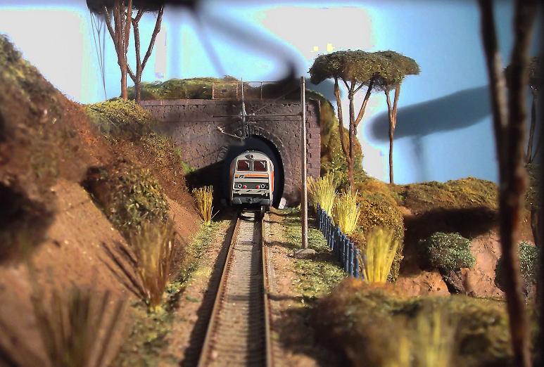

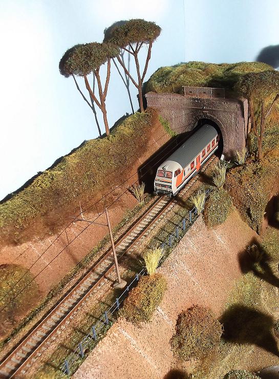

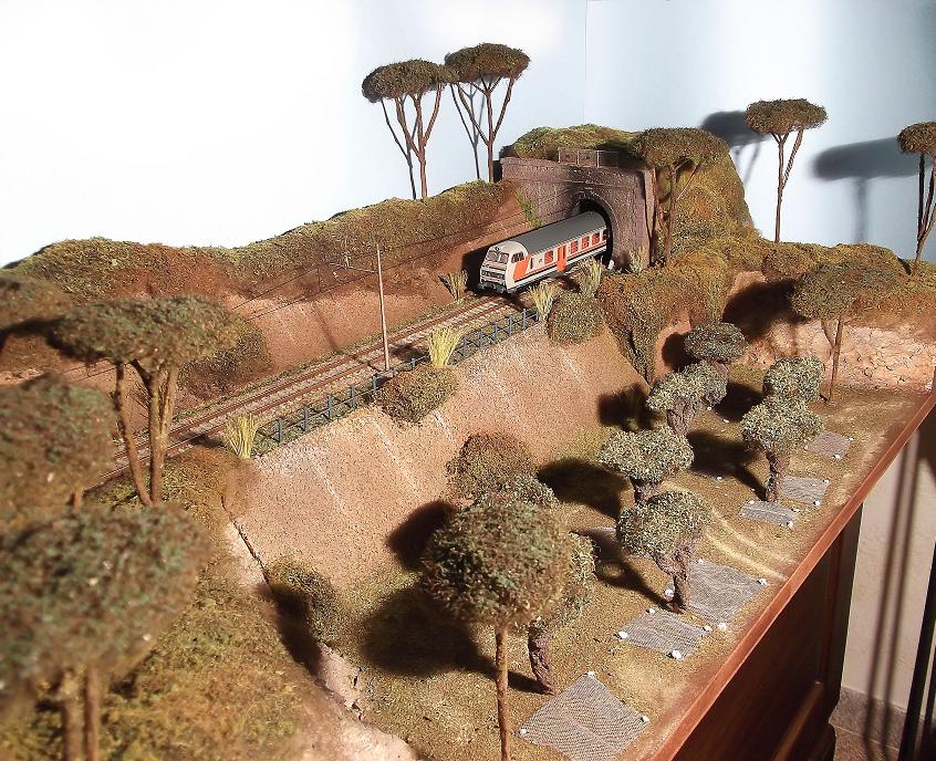

Ecco le ultime foto prima della spedizione :)
DSCF2856.JPG [ 108.48 KiB | Osservato 1917 volte ]
DSCF2853.JPG [ 158.01 KiB | Osservato 1917 volte ]
DSCF2851.JPG [ 187.29 KiB | Osservato 1917 volte ]

L'ho visto dal vivo e devo dire che in foto non rende come nella realtà,quello che mi piace é che é tutto polistirolo ma sagomato a regola d'arte!

E' probabile che una sola foto di questo diorama finirà per corredare il mio articolo sul prossimo TTM.Ma non anticipo nulla :wink:
Comunque il polistirolo è stato sagomato a caldo.

Ma gli ulivi come li riproduci? Anni fa avevo letto un articolo su un numero de I Treni...in quel caso per la chioma venivano utilizzate setole di pennello poi tempestate di segatura colorata... Allora feci delle prove ahimè deludenti... :roll:

La chioma l'ho fatta col dacron,mentre per le foglioline ho usato una specie di scagliette della ditta KREA.Credo che sia segatura colorata ma non ne sono sicuro.Se vuoi ti do il codice.
