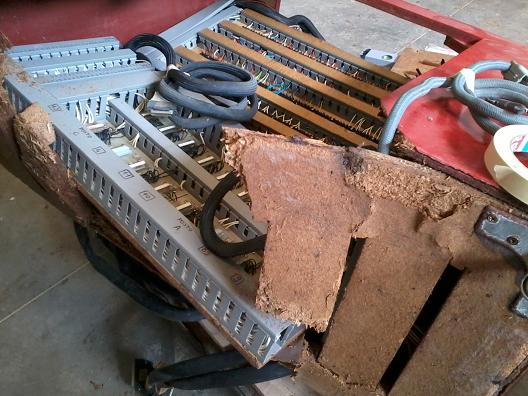

La struttura del plastico è in una specie di tamburato in legno, poggiante su due filaroli (due travetti in legno a sezione rettangolare).
Il tutto poggia su tre piloni, di cui il centrale contiene la parte elettrica.
Nel corso degli ultimi due anni, come avevo già riferito, abbiamo avuto tre alluvioni, ovvero dai 30 ai 50 cm di acqua.
I piloni a mollo si sono deteriorati.
Trasferito il plastico nella nuova sistemazione, è stato poggiato su cavalletti provvisori (come si fà coi rotabili a carrelli), i piloni sono stati rifatti e verniciati.
Quello centrale, con la parte elettrica, si era parzialmente sbriciolato nel trasportarlo verso la falegnameria.
Vedere la parte elettrica in quello stato, è stato un colpo al cuore.
2017-04-22 15.32al 33 Percento - pilone centrale con parte elettrica rovinato.JPG
2017-04-22 15.32al 33 Percento - pilone centrale con parte elettrica rovinato.JPG [ 74.88 KiB | Osservato 14848 volte ]
Poi sono stati rifatti i piloni e verniciati.
A quel punto è stato ricomposto il tutto, rimontando anche la parte elettrica nel nuovo pilone centrale.
Ora Klausen21 funziona nuovamente.
Resta da sistemare il processore dell' ACEI della cintura che, come comunicai qualche intervento fà, coi suoi oltre trent' anni, inizia a soffrire di un po' di Alzhaimer.

Quella roba marroncina che si vede nella foto sarebbe il legno marcito che avvolgeva il contenitore delle parti elettriche?

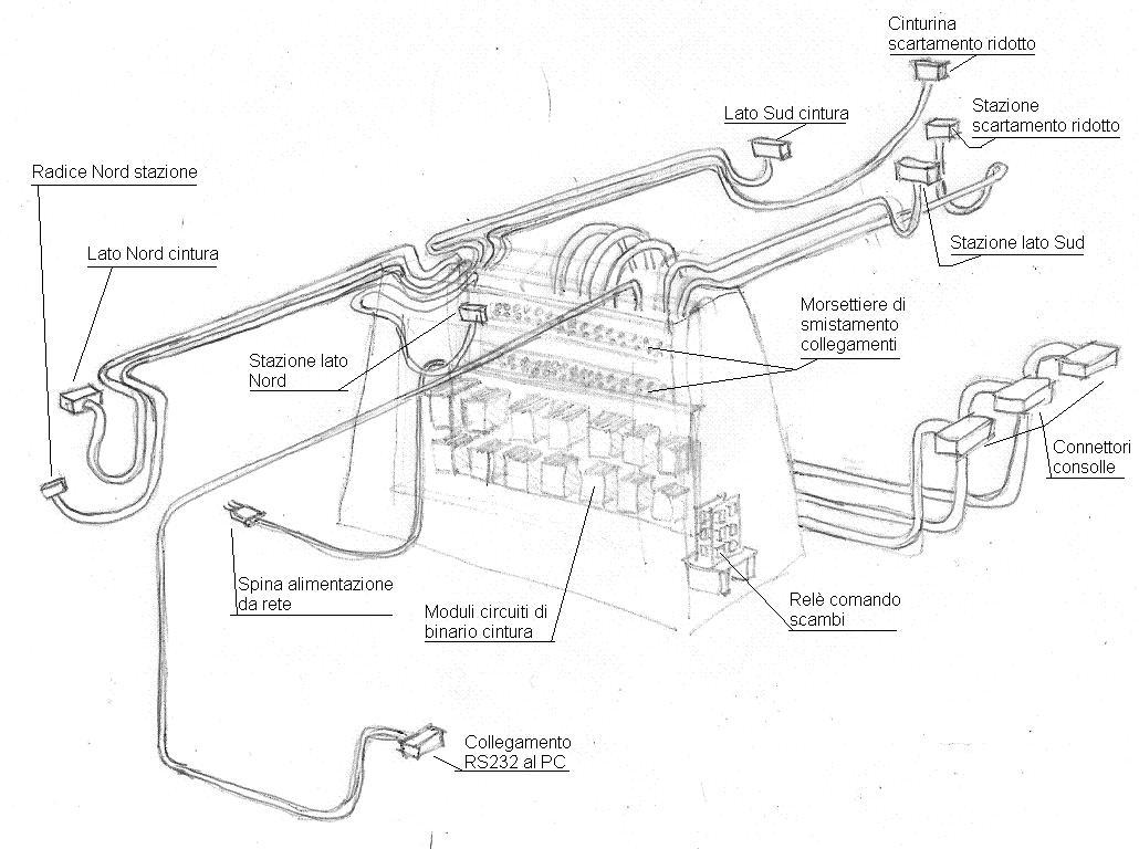

Sei in grado di mettere uno schema di come era costruito e piazzato (una foto è più difficile da comprendere)?

Era il pilone centrale originale, contenente la parte elettrica.
Ecco un disegno della disposizione della parte elettrica, riportata nel nuovo pilone :
dis_klausen21disposizioneCablaggioAl20percentoCommentata_V1-01.JPG [ 108.48 KiB | Osservato 14705 volte ]

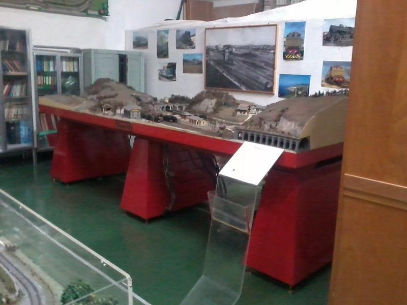

Ed ecco la nuova sistemazione del plastico (foto da cellulare, quindi di scarsa risoluzione) :
2017-06-30 19.35al 50Percento - sistemazione a Forlì 30-06-2017.JPG [ 69.45 KiB | Osservato 14705 volte ]
Non sò se il mio disegno sopra (prima della foto) risponde alla tua domanda.
In caso tu abbia altre domande, sono quà.
Stefano Minghetti

Ho compreso, adesso. Quante ore (o mesi?) di lavoro aveva portato via quella parte elettrica/elettronica? E il restauro, invece?
Normalmente a restaurare ci si mette molto di più che rifare nuovo, anche in elettronica...

Con Piero avevamo già pianificato un restauro delle parti che si erano bagnate.
Con la sua scomparsa è anche sorta la necessità di traslocare il plastico, e questo era il punto con più incognite.
Abbiamo trovato aiuto negli amici di Forlì, e così la nuova sistemazione è assicuata. Sarà anche possibile, eventualmente, portarlo a manifestazioni.
