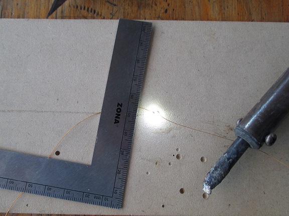

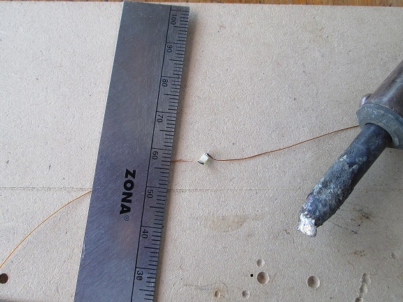

Come Sempre Axel si é dimostrato un ottimo tutor.
Grazie era proprio il filetto che cercavo,e ricordo di essermi giá spaventato quando lo lessi a suo tempo.
Adesso avendo i led sotto mano e dovendo affrontare la cosa ero entrato completamente in panico.
Il metodo che descrivi e ottimo,penso l´unico posibile per bloccare quei microbi senza distrugerli,quindi l´ho seguito passo a passo.Ed ecco cos´e venuto fuori.Al primo tentativo per giunta,sebbene avessi a disposizione solo quell´attrezzo piú adatto a operazioni di giardinaggio che a saldare microled,quindi e venuto fuori una saldatura piú da fabbro che altro ma resistente e soppratutto funzionale.Ho provato pero solo con il led per il lampione a cetra.Sicuramente dovro prendere un saldatore piú piccolo per i led dei semafori che hanno 4 poli anzi che due. che dio me la mandi buona.
Grazie Alex
Bruno
