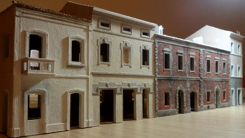

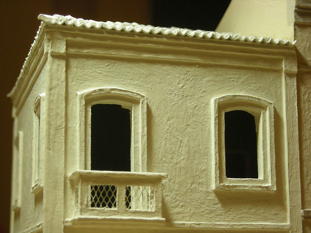

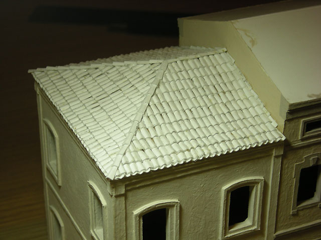

Ecco la posa dei coppi finalmente completata (almeno su uno degli edifici), manca giusto qualche comignolo e la colorazione finale ovviamente. Le grondaie mancano volontariamente come spesso succedeva nella realtà una 40ina di anni fa (siamo in epoca IV).
Come si nota, anche la posa è stata fatta rispecchiando quella che è la realtà il più possibile, anzi è fin troppo precisa vista l' irregolarità della posa che spesso capita di trovare su un tetto in coppi.
Negli altri la copertura sarà fatta di tegole, che sto studiando per cercare di renderle al meglio, sempre in cartoncino.
E' un risultato che mi soddisfa abbastanza, anche se ci vuole una pazienza...

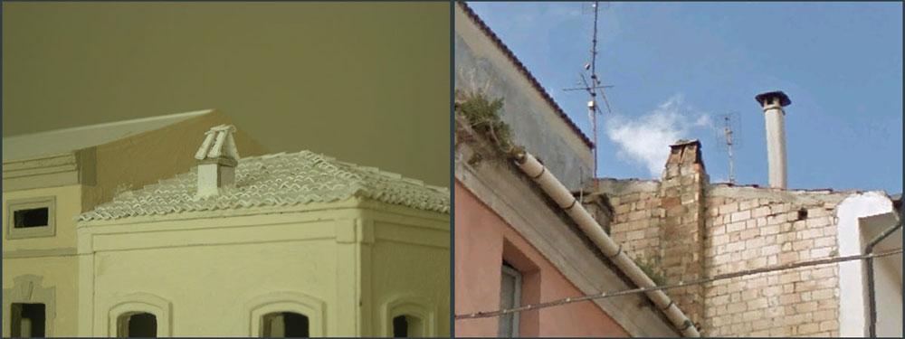

A volte bastano piccoli particolari di facilissima costruzione per arricchire un modello, sia esso architettonico o ferroviario.
Il primo comignolo è stato realizzato e posto in opera.
E' una tipologia comunissima sui nostri tetti data la semplicità costruttiva, con la stessa facilità ed usando i minuscoli coppi che avanzavano ho provato a ricostruirlo in scala (a destra una foto reale ovviamente):

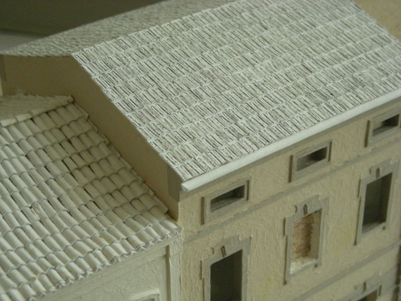

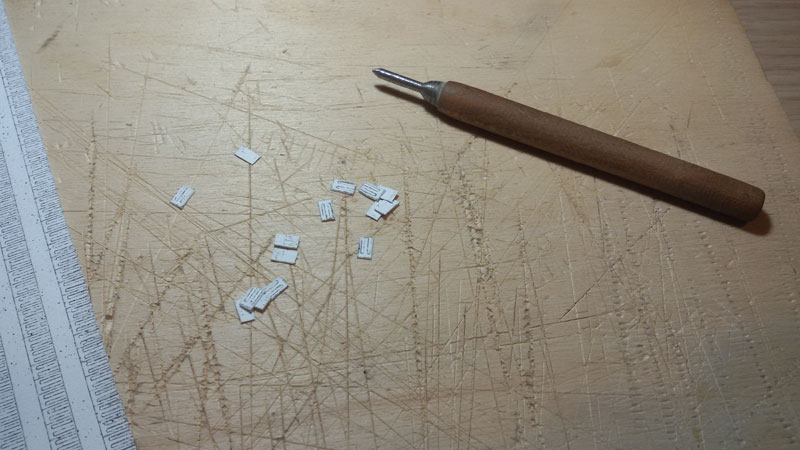

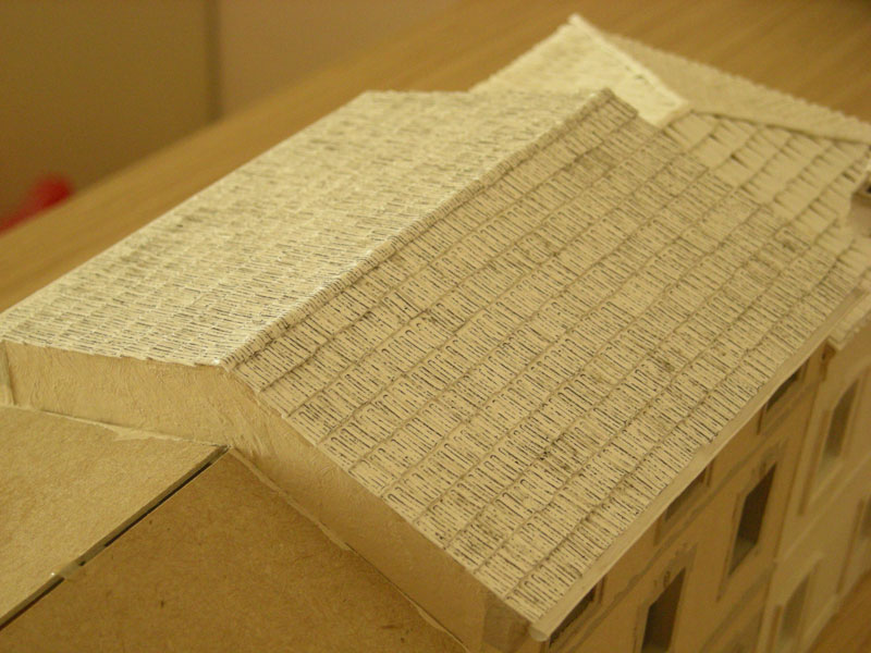

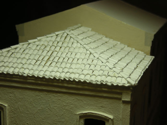

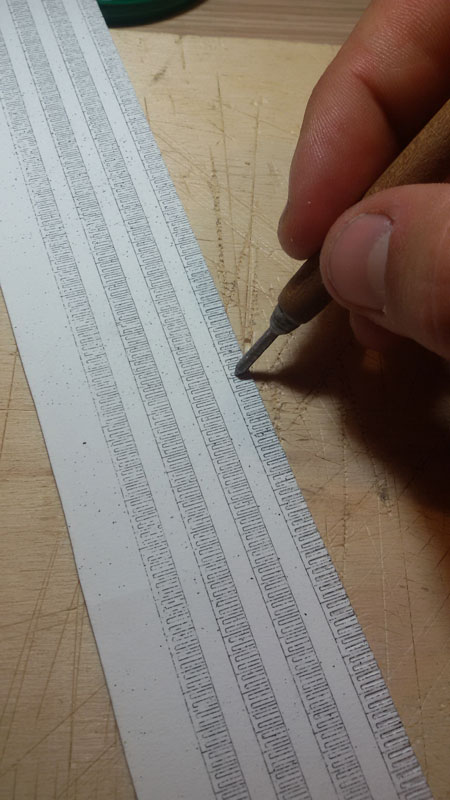

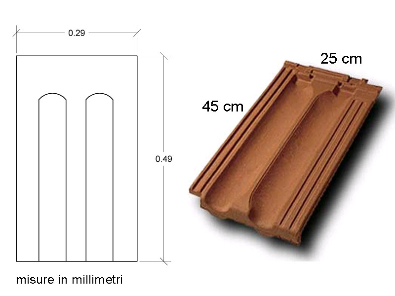

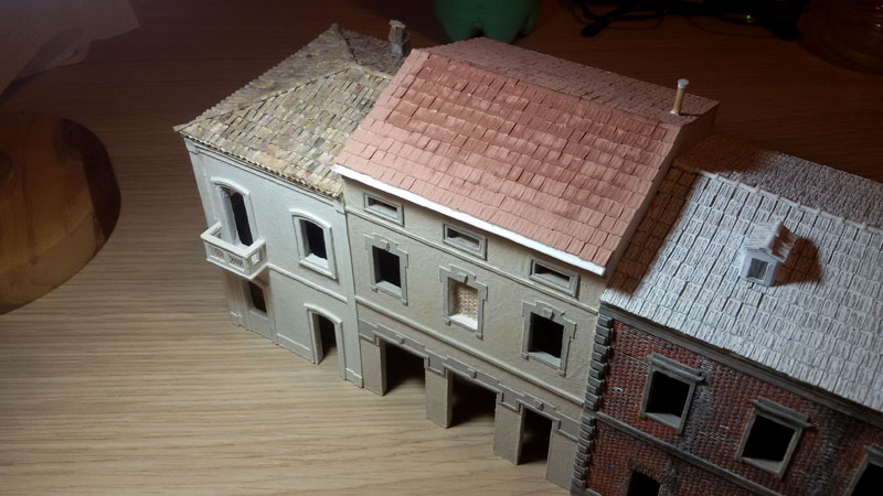

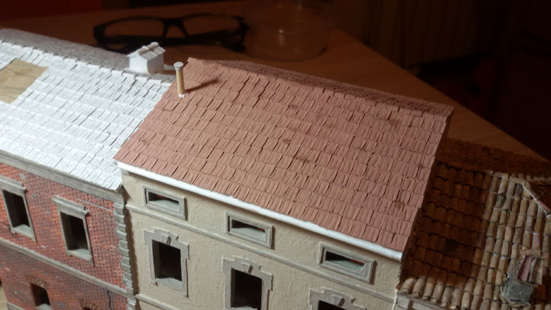

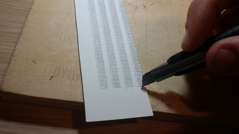

Sto posando le tegole, sono in cartoncino stampato anch' esse e per la loro costruzione procedo così:
- si stampano

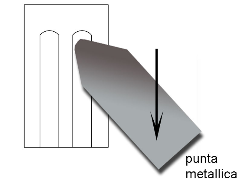

- con una puntazza metallica (un chiodo, uno spillone ecc..) si calca lungo i due solchi caratteristici delle tegole in modo da lasciare impressi due solchi (foto 2 e 3)
- si ritagliano e si posano col metodo del certosino
E' un metodo laborioso ma il realismo ne guadagna enormemente.
Qualche immagine spiega meglio la procedura che seguo:
Commento file: Le misure delle tegole già in scala H0
1.jpg [ 44.62 KiB | Osservato 11852 volte ]
Commento file: Lo scavo dei due solchi
2.jpg [ 24.79 KiB | Osservato 11852 volte ]
3.jpg [ 70.66 KiB | Osservato 11852 volte ]
4.jpg [ 48.49 KiB | Osservato 11852 volte ]
5.jpg [ 72.74 KiB | Osservato 11852 volte ]
Commento file: Il risultato finale, mancano le tegole di colmo, di prossima realizzazione
DSCN6444.JPG [ 100.7 KiB | Osservato 11852 volte ]

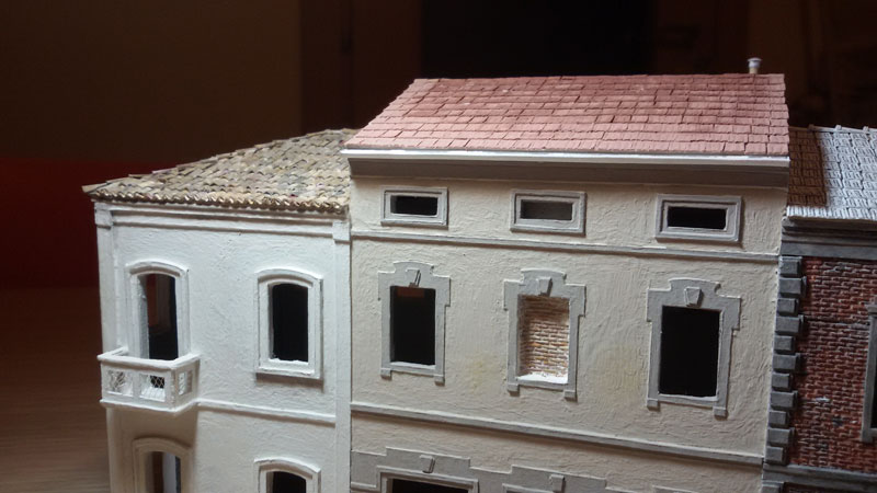

E' la volta della posa in opera delle tegole di colmo e delle grondaie, ove presenti.
Le tegole di colmo sono realizzate nello stesso modo delle tegole di copertura (praticamente ogni tegola di colmo è mezza tegola normale), curvate a semicerchio ed incollate una ad una.
Le grondaie sono sempre realizzate in cartoncino, piegandone un foglio e tagliando vicinissimo alla piega, in modo da ottenere una "mezzaluna", alle estremità si incolla un pezzetto di carta a simulare il bordo della grondaia.
A breve un "mini tutorial" su come fare per costruire una grondaia in pochi minuti.
A presto!
DSCN6445.JPG [ 97 KiB | Osservato 11242 volte ]

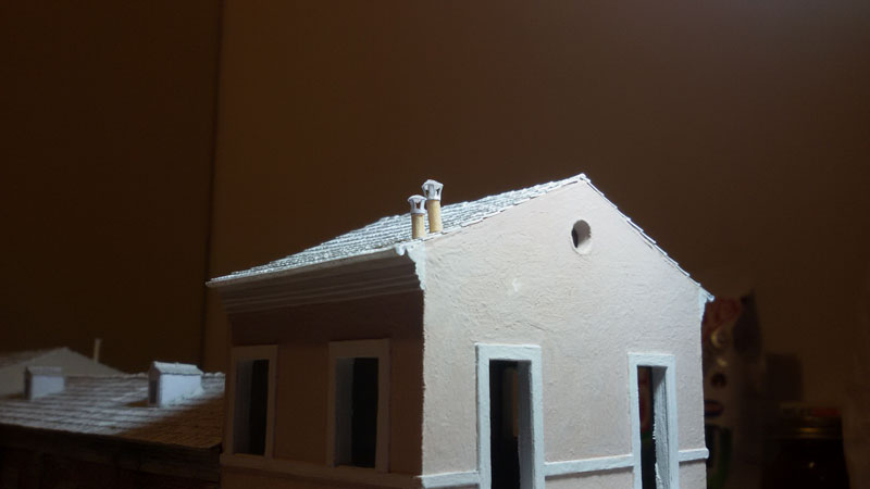

Abbaini, comignoli ed altro...

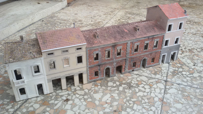

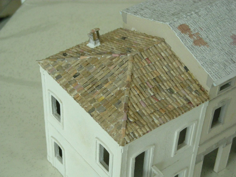

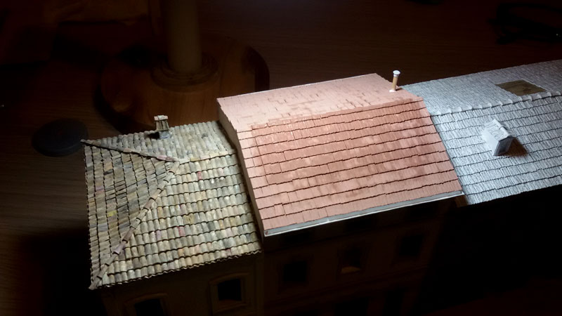

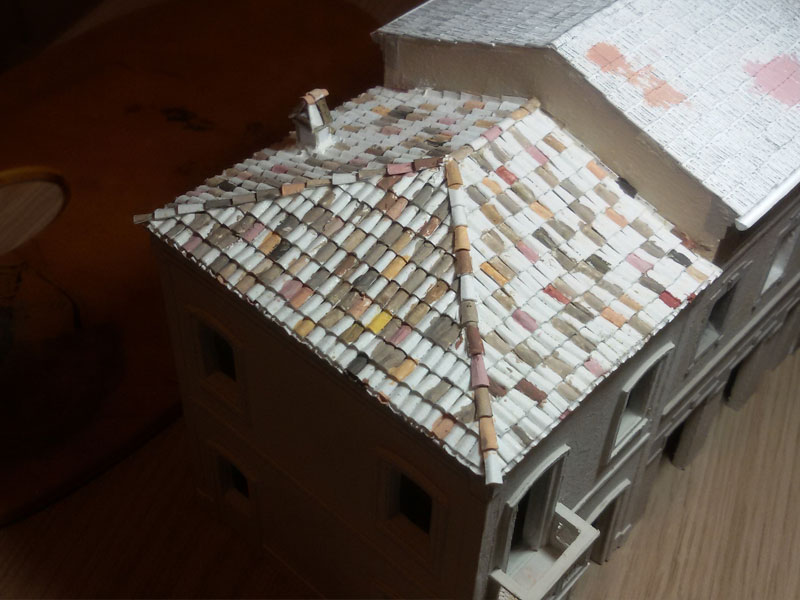

Ecco quello che aspettavo da tempo, la coloritura delle tegole.
Il risultato è davvero realistico, il tempo che ci vuole (mica tanto poi :lol: ) nella stesura delle micro tegole ripaga ampiamente la resa estetica.
20151106_230618.jpg [ 76.21 KiB | Osservato 10428 volte ]
20151106_230208.jpg [ 69.75 KiB | Osservato 10428 volte ]
20151106_230144.jpg [ 81.41 KiB | Osservato 10428 volte ]
20151106_230046.jpg [ 63.5 KiB | Osservato 10428 volte ]

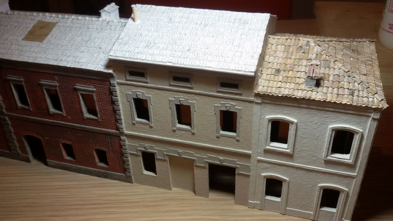

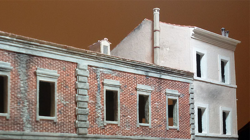

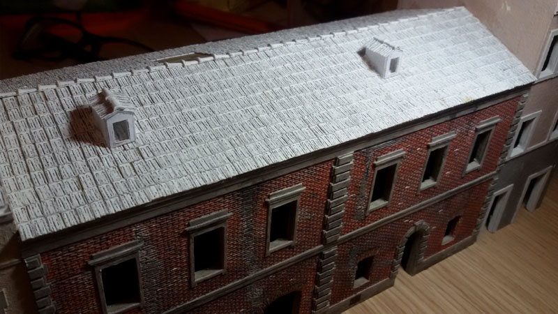

Ho terminato la colorazione dei tetti, cercando di differenziare le tonalità di colore dove c'è la stessa tipologia di copertura (tegole); scattare qualche foto alla luce naturale aiuta a rendersi meglio conto della tavolozza cromatica.

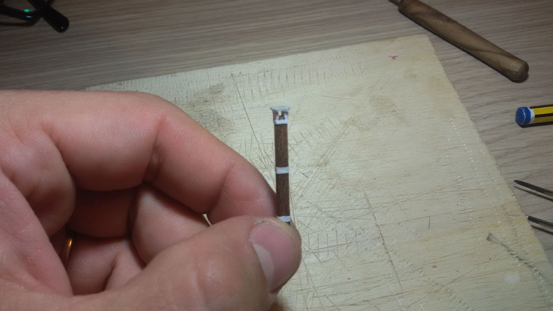

Più in basso, sto provando a realizzare una canna fumaria in eternit, come (purtroppo) è facile riscontrare sui nostri tetti adesso, figuriamoci in epoca IV...
Se viene bene vi dirò come ralizzarla :D
20151113_122654.jpg [ 103.04 KiB | Osservato 10271 volte ]
20151110_224438.jpg [ 48.75 KiB | Osservato 10271 volte ]

La canna fumaria al suo posto...
