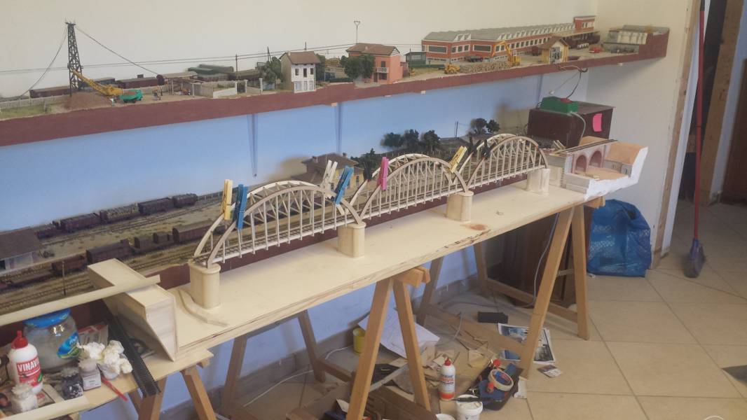

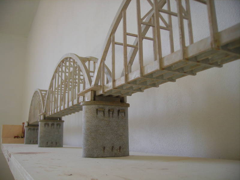

Ecco il capolavoro di Chicco (capolinea) il quale non solo ha progettato e disegnato il ponte al p.c. sulla scorta della mia documentazione, ma ha anche realizzato in fotoincisione le ringhiere nelle due diverse tipologie.
Senza il suo fondamentale contributo non avrei potuto realizzare questo modulo.
Ecco alcune immagini durante ed al termine dei lavori.

Vedo solo ora il tuo post, Massimo, e ti ringrazio per la citazione.
Si é trattato di un buon lavoro di collaborazione, sempre auspicabile a qualunque livello, ma il grosso del lavoro lo hai fatto sicuramente tu! E ti invidio perché, devo dire, un ponte del genere, che tra l'altro é una pregevole testimonianza di architettura razionalista, non dispiacerebbe nemmeno a me averlo installato da qualche parte. E' andato quasi completamente distrutto nel corso di una piena del Sesia, ma almeno il ricordo "tridimensionale" rimane grazie al tuo bellissimo diorama.

Grazie molte Chicco, sappi che se un giorno decidessi di realizzartene uno tutto per te, puoi contare sulla mia piena ed incondizionata collaborazione per quanto riguarda assemblaggio e finiture, sarebbe il minimo per potermi sdebitare.
Se poi ti capita di passare da queste parti ti devo mostrare altre immagini inedite molto interessanti che riguardano il manufatto, acquisite recentemente ma che purtroppo non posso pubblicare.

Davvero bellissimo. Ma la ghiaia della massicciata non è di troppo su un ponte metallico?

Ti ringrazio per l'apprezzamento, la ghiaia esisteva al vero come testimonia un'immagine dell'epoca in mio possesso, il ponte non è in ferro bensì in cemento armato ed è stato costruito nel 1945.
