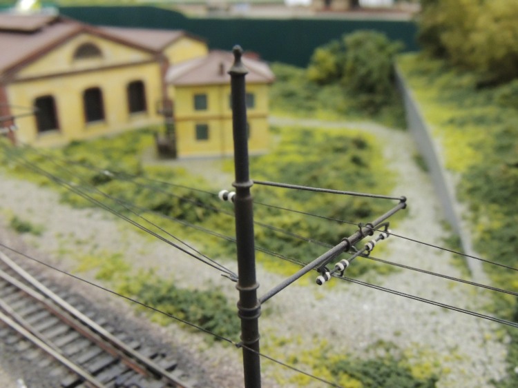

Ti confermo che per la riproduzione del pinnacolo in ghisa del palo trifase la metodologia usata è stata proprio quella:anellino con filo di rame da 0,4 perfettamente a filo con la sommità del palo,tondino da 1 mm dentro l'anellino(per M8),cono di stagno ad unire il tutto e lavoro di lima tonda fino ad uniformare il cono. Sopra il cono goccia di attack gel o vinavil per la sferetta che sta sul puntale.
Il pinnacolo per l'M8 è complessivamente alto circa 3 mm.
Tutto adeguatamente ridotto per l'M 26.
