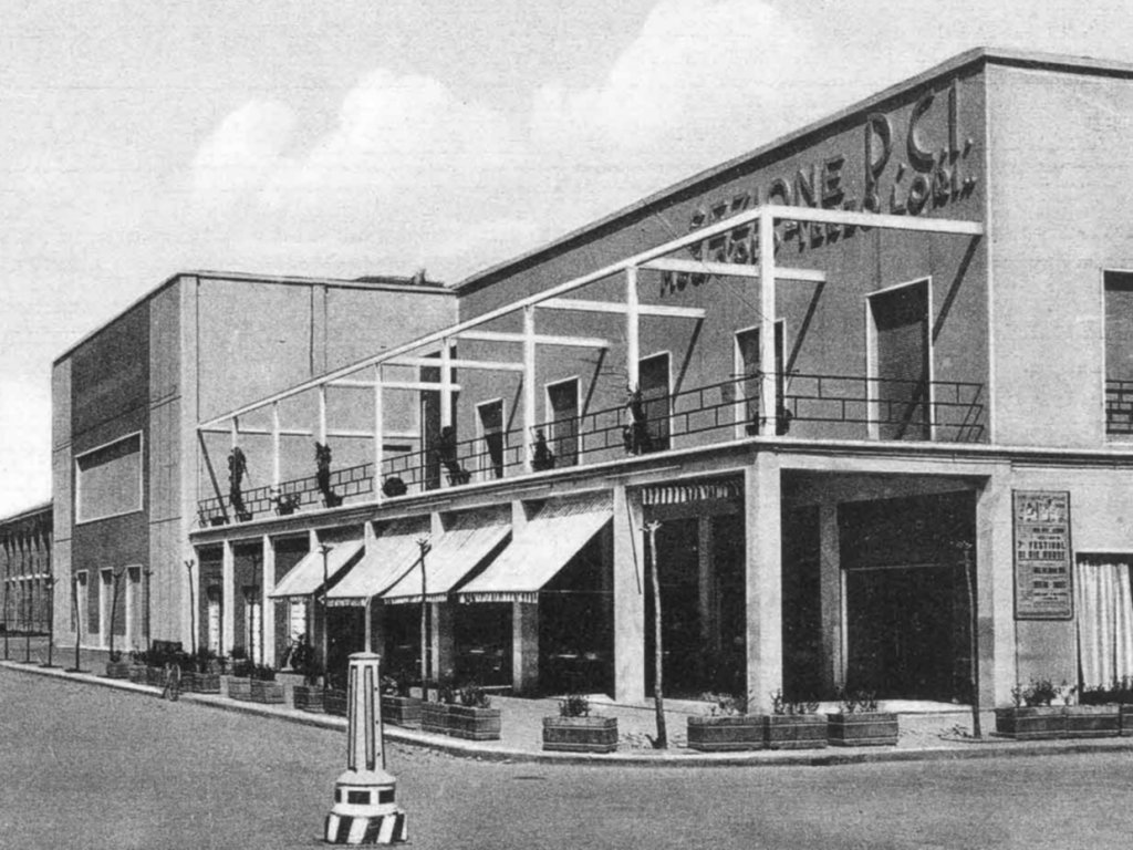

La sezione PCI di Alfonsine con annessa sala da ballo (purtroppo demolita negli anni '90 e sostituita da un'anonima palazzina). L'impronta razionalista è evidente.

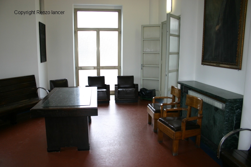

Se non combini con la Pro Loco un po' di foto di interni le ho, sono del 2005, ma credo che le modifiche siano state poche.
Se poi ti dovesse servire qualcosa di particolare, Redipuglia non è lontana ....
Un paio di foto come antipasto

Grazie Renzo!!!
Noto subito come la biglietteria abbia subito una modifica con la chiusura di uno spazio sulla dx del locale.
Bello anche il colore del marmo. Peccato per le porte ora in alluminio!

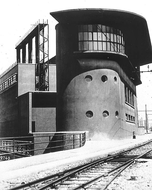

E' corretto dire che il fascismo si impossessò del razionalismo. Il razionalismo italiano era in ritardo di circa dieci anni rispetto a quello che stava succedendo in europa (il weissenhof di Stoccarda è del 1927). Mussolini rimase affascinato dalla potenza espressiva (mi si perdoni l'entusiasmo ma cito libri stampati) e anche per mezzo di Piacentini la fece diventare architettura di Stato.
Per chi è romano è facile trovare decine di edifici, il più bello a mio modesto parere è la sede dell'Eur ma anche il museo della civiltà italiana...sempre all'eur.
La stazione di Firenze è del Gruppo Toscano, Michelucci era capo gruppo (Gamberini Baroni Lusanna Berardi) e successivamente ha disconosciuto gran parte di quel progetto proprio perchè fatto a più mani.
In ambito ferroviario come non citare il "principe", Angiolo Mazzoni, inventore della cabine con vetrata curva.
http://it.wikipedia.org/wiki/Angiolo_Mazzoni

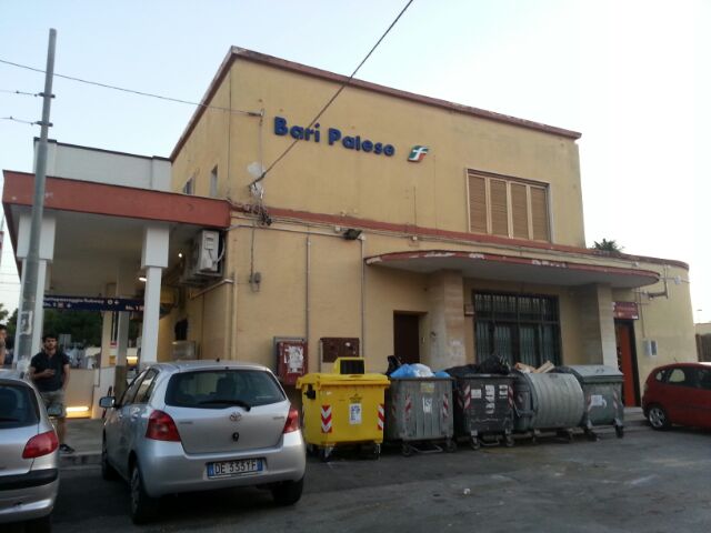

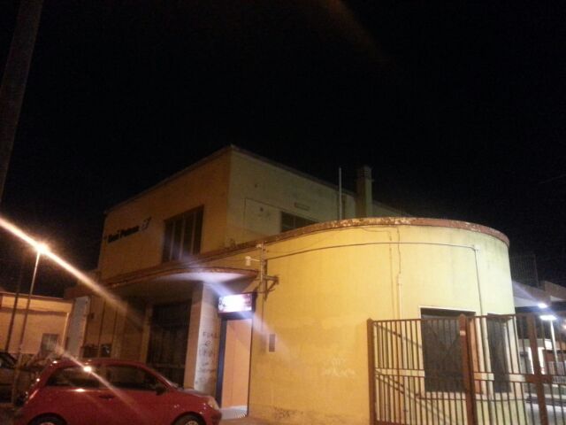

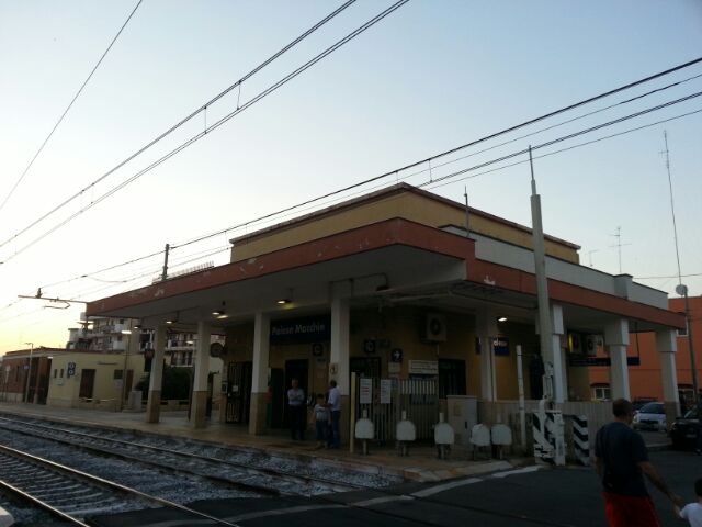

Questo è il fabbricato viaggiatori della fermata Bari Palese-Macchie, costruito alla fine degli anni 30.
Può essere valido per un plastico o diorama se si vuole qualcosa di diverso dai soliti ex caselli.

bravo ammiraglio!!! che spettacolo doveva essere appena costruita....grazie a tutti delle bellissime foto di questo periodo nefasto per molti versi ma architettonicamente per me notevole....
per dimensioni quest'yltima di Bari forse è quella che maggiormente si adatta all'1/87

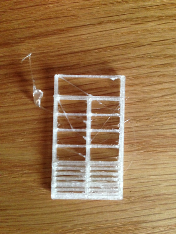

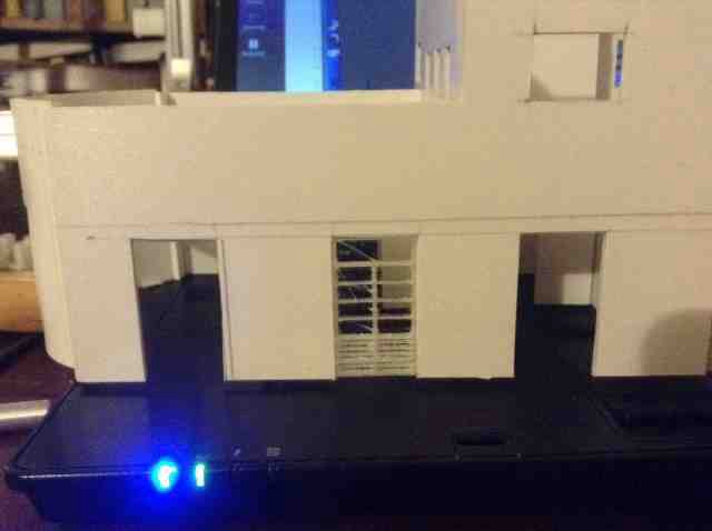

Ho trovato un pò di tempo e ho finalmente messo mano agli infissi della stazione di Redipuglia.
Ecco il risultato della stampa 3D delle porte finestre lato binari.
Ovviamente bisogna ancora ripulire il pezzo che andrà poi colorato e dotato di vetri......

Luca, sono notevoli.
Che dimensioni hanno? Senza vergogna, se adattabili, te ne chiederei alcuni per la mi stazione razionalista, per la quale ho utilizzato infissi assai meno caratterizzanti della grandt line.

Ciao Antonio,
le dimensioni sono 20x35mm. Se ti vanno bene così, ne stampo qualcuno in più, altrimenti mandami il disegno con le misure che provo a farteli ad hoc.
Ho fatto alcune prove e alla fine lo spessore di 2 mm consente un risultato robusto. Ho fatto alcune stampe di prova con 1 e 1.5mm: 1 mm è insufficiente a dare robustezza alla stampata; forse verniciando ed incollando su un foglietto di acetato si possono ottenere risultati apprezzabili; 1,5 mm potrebbe già andare, con 2 mm trovo il miglior compromesso, anche per pulire i pezzi dai fili in eccesso senza troppi patemi d'animo. L'unica scocciatura riguarda la produzione, non si riescono a fare più pezzi contemporaneamente senza creare un eccesso di fili spuri quando l'estrusore si sposta da un pezzo all'alto sullo stesso livello sull'asse Z: quindi per ottenere un accettabile risultato bisogna stampare un pezzo per volta.

Si procede.....

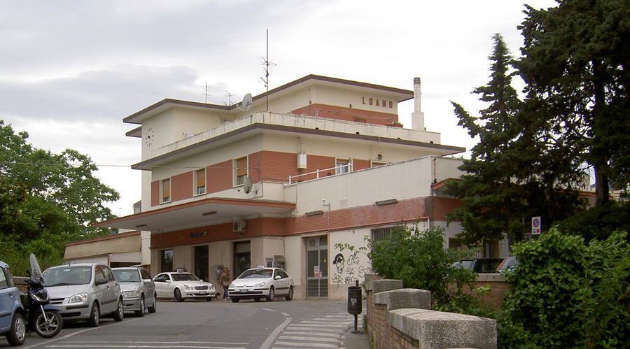

Sto cercando di disegnare la stazione di Loano, per la facciata lato binari non ho grossi problemi ma... mi servirebbero delle foto lato piazzale...
Non è che qualcuno gentilmente ne ha da condividere?
PS anche il minimo aiuto è gradito visto che abito dalla parte opposta della pianura padana!!

Fra le mie foto questa è l'unica che ho trovato...

Grazie, avrei bisogno di alcuni dettagli ma... cercherò di aggiustarmi!!

Di che dettagli avresti bisogno?
Non capito quasi mai a Loano, ma se avessi l'occasione potrei farti qualche foto...
