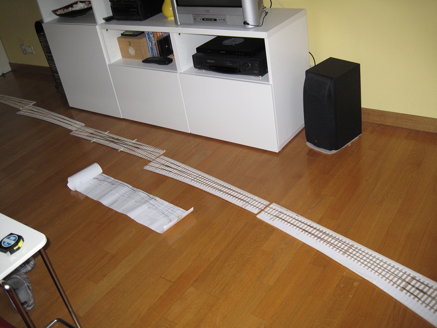

FRECCIA ha scritto:
Ciao ragazzi viste le vostre esperienze, sarebbe interessante se qualcuno può mettere delle foto dall' ALTO e non di 3/4 di binari e scambi x vedere l'effetto dell'interbinario e la curvatura degli scambi appunto. Grazie intanto
Un pò di miscuglio:
Inglesi - Tillig
Scambi semplici Rivarossi NEM e Roco
Dritti flessibile Roco cod. 83

Grazie ad Emilio per la foto, infatti era quello che intendevo.... chi vuole anche con inquadrature da più in alto, meglio una foto che una simulazione o disegno.

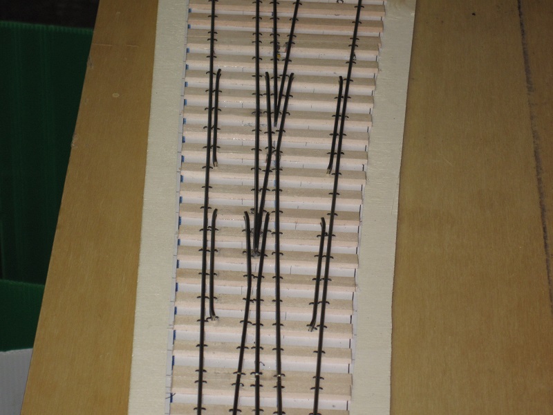

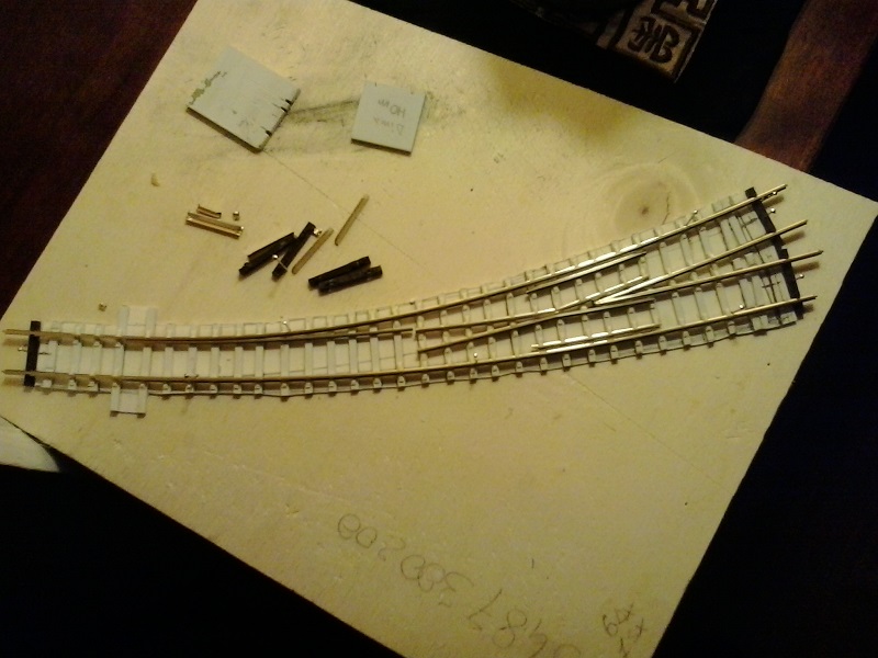

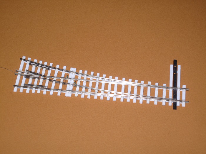

Si, ho montato i kit di tillig, ma come anche succede per altri scambi, completo io la polarizzazione. Ad esempio, la Peco fornisce i deviatoi semplici electrofrog senza cavo della polarizzazione del cuore, che faccio allora, lo devo far funzionare solo con gli aghi? No, saldo il cavetto, che assieme agli altri che aggiungo sempre io, connetto allo swhitc.
Di inglesi ne ho fabbricati, assieme a deviatoi diritti, in curva, a doppio scartamento, tripli, etc, tanti, in tutte le scale, dalla 0 allo H0m, passando all' H0n3....
Se le istruzioni di montaggio non indicano i collegamenti, beh, questa è una pecca del costruttore, i collegamenti che servono bisogna che uno li faccia da se. E sa solo quello lassù, quanti santi si tirano giù quando bisogna saldare su quelle maledette rotaie brunite..... Parlo di Tillig, che ti danno in dotazione quelle scarpettine in acciaio da aggraffare alla soletta della rotaia, che, invece, su quelli che vendono montati, la trovi saldata a punti...
Ecco, questo è il poco che faccio e che so, riguardo gli scambi.
