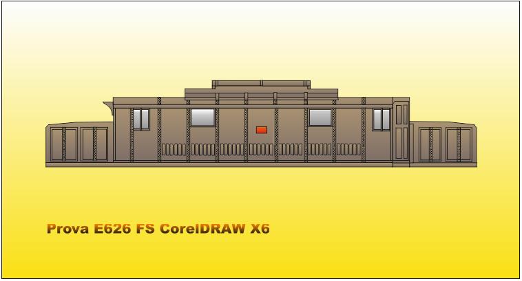

Ora non massacratemi.Sempre per impratichirmi ho fatto questo veloce e MOLTO SEMPLIFICATO e soprattutto sbagliato disegno di E626.
Devo dire che rispetto a inkscape, trovo più semplice e intuitivo l'uso di coreldraw.
e626 coreldraw.jpg [ 29.55 KiB | Osservato 4369 volte ]

fantastisch.....parti dal semplice :lol:
ha più livelli quella fiancata che il gioco dei pokemon di mio figlio :shock:
una delle prime difficoltà che si incontra quando si progetta qualcosa da realizzare in fotoincisione è il fatto che il disegno per la lastra ha due dimensioni, mentre l'oggetto da realizzare ne ha comunque tre. Se stiamo riproducendo un tombino poco importa, ma se vogliamo realizzare una semplice scatola spessori, piegature e incastri sono più chiari e verificabili nel modello tridimensionale che nella nostra testa.
E' buona regola disegnare prima in 3 dimensioni, per poi esplodere i vari pezzi.
Con corel puoi disegnare benissimo, ma è un ambiente creato per la grafica, non certo per la progettazione. Non conosco inkscape, ma se ha un buon motore 3D ti suggerirei di continuare su questa strada

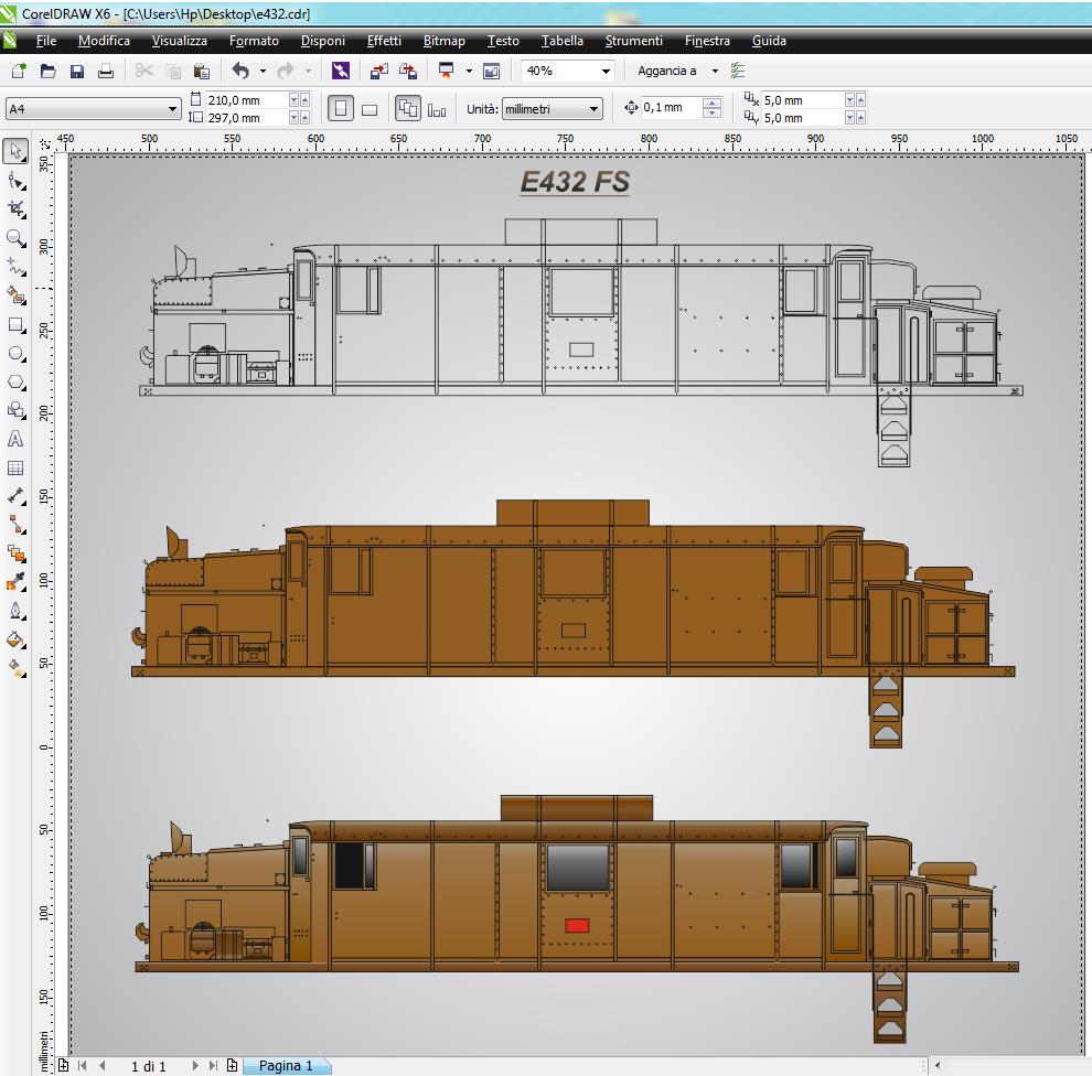

Qualche progresso...del resto messe insieme sono sole poche ore libere che uso Coreldraw.
Queste esercitazioni, mi servono per prendere dimestichezza il più possibile con gli strumenti di disegno.
Qualche parere è ben accetto :)
e432 jpg.JPG [ 128.22 KiB | Osservato 4215 volte ]

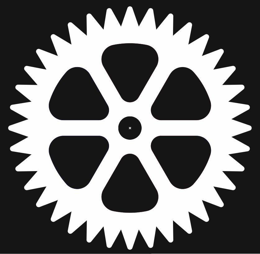

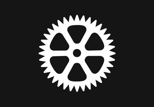

Oggi ho provato a disegnare ruote dentate, ma credo che Corel Draw non sia molto adatto e preciso per questi tipi di lavori...C'è qualcuno tra di voi che usa Corel e ha avuto le mie stesse impressioni?
ruota dentata corel draw.JPG [ 17.29 KiB | Osservato 4100 volte ]
 Oggetto del messaggio: Re: COME FARE: GRAFICA VETTORIALE E FOTOINCISIONE
MessaggioInviato: lunedì 9 marzo 2015, 12:44
Pardon :oops:
Ho ricontrollato i dati confrontandoli con un Cad.Ora Corel è preciso.Errore mio.Menomale :wink:

Ecco qua!
Una ruota dentata perfetta al 100%!
Sono contento, una volta capito l'inghippo è stato semplicissimo disegnarla :D
ruota dentata corel ok.JPG [ 43.7 KiB | Osservato 4043 volte ]

Ciao Axel.
Perdonami, ma la ruota dentata come l'hai disegnata te non potrebbe mai funzionare.
Non te lo dico nè per spocchia, nè per saccenza, ma solo per evitarti brutte sorprese se vuoi ottenere delle ruote in grado di trasmettere un movimento. E' un argomento molto delicato.
Se invece il tuo disegno è solo a livello didattico per imparare l'uso di Corel Draw, allora va tutto bene.
Quello che non va nel tuo disegno è il profilo dei denti. Tu hai disegnato i denti con i fianchi diritti, mentre i denti "veri" hanno un profilo curvilineo, generato da un'evolvente, una curva piuttosto complessa da disegnare anche con Autocad e che segue delle precise leggi fisiche.
Ciao e buon proseguimento con l'apprendimento di Corel.
Guido

Si si è tutto esatto.I miei disegni per ora sono solo a scopo didattico.Comunque grazie per le informazioni :wink:
