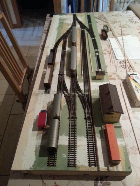

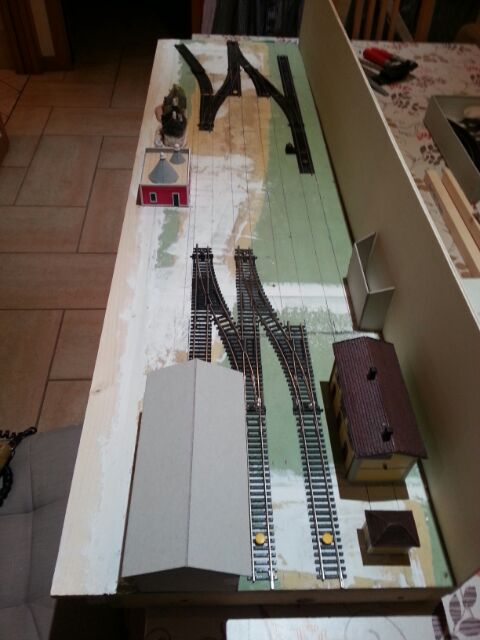

Stato avanzamento lavori:
- scelta la disposizione parallela al bordo per esigente di decorazione;
- allargato il modulo stazione di 5 cm e prolungato di 15 quello ombra;
- provata la posizione degli edifici e dei raccordi (come da foto);
- saldati i fili adduttori della corrente ai due scambi e ai due tronchi dei raccordi;
- installati, livellati e collaudati dinamicamente i due scambi di fine/inizio modulo;
- in corso l'invecchiamento delle rotaie sui binari del modulo scenografico, man mano che vengono montati.
IMG_20160120_28419.jpg [ 43.93 KiB | Osservato 10078 volte ]

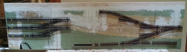

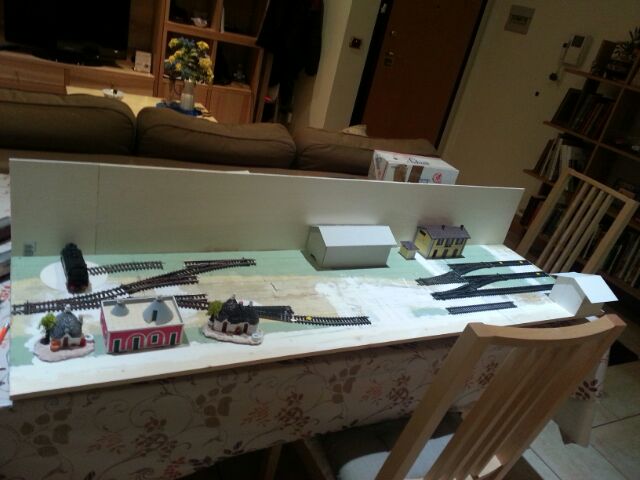

Intanto ho finito il modulo ombra...
IMG_20160126_12788.jpg [ 54.2 KiB | Osservato 9937 volte ]

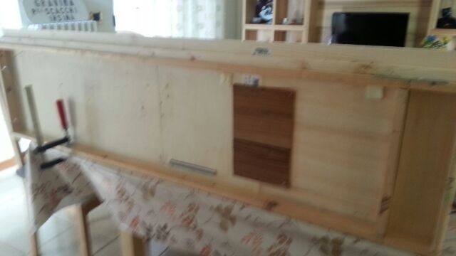

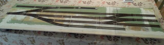

mentre per la stazione non mi andava di segare in due il MM e sono arrivato a questa soluzione
IMG_20160126_59214.jpg [ 44.09 KiB | Osservato 9937 volte ]
È vero che di regola la rimessa è lontana dal FV ma ho trovato esempi contrari:
la stazione di Otranto ha la stessa disposizione di questo diorama (anche se oggi la rimessa non esiste più), a Lecce la rimessa FSE è a destra del FV, e la stesso avveniva a Bari prima che l'abbattessero: si trovava al posto dell'attuale stazione FBN.
Speravo di poter montare una piattaforma girevole ma è talmente stretta tra i binari che l'effetto è grottesco: ho preferito un semplice tronco per il rifornimento; al riguardo ho due ipotesi:
- porre la carboniera davanti alla rimessa e la cisterna di gasolio sul tronco;
- arretrare la rimessa e concentrare tutti i rifornimenti sul tronco stesso (carbone a dx e gasolio a sx)
Cos' è meglio?

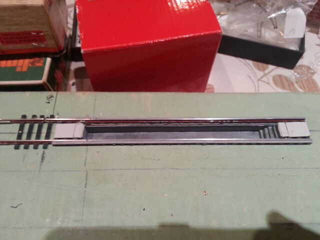

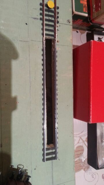

Ora si fa sul serio:
IMG_20160129_43167.jpg [ 28.43 KiB | Osservato 9758 volte ]
La fossa di visita nella futura rimessa
IMG_20160129_24257.jpg [ 36.79 KiB | Osservato 9758 volte ]

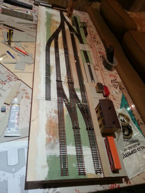

Posati i cordoli dei marciapiedi, più qualche prova d'ingombro
IMG_20160205_35849.jpg [ 53.02 KiB | Osservato 9259 volte ]

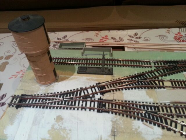

Ultime notizie
1- Fatti i marciapiedi con legno ai fianchi e cartoncino al centro: quello decorato l'ho volutamente preso da fogli diversi per rendere l'idea di interventi di manutenzione parziale.
2- Comincio ad abbozzare le attrezzature del deposito: torre piezometrica, colonna idrica, carboniera (per ora una sagoma di cartone al suo posto) e la platea per il rifornimento di gasolio.
3- Il prossimo passo è il fondo tra i binari, che di solito è costituito da terreno ed erbacce: qualche sacchetto di segatura da presepe e muschi di recupero dovrebbero bastare...
