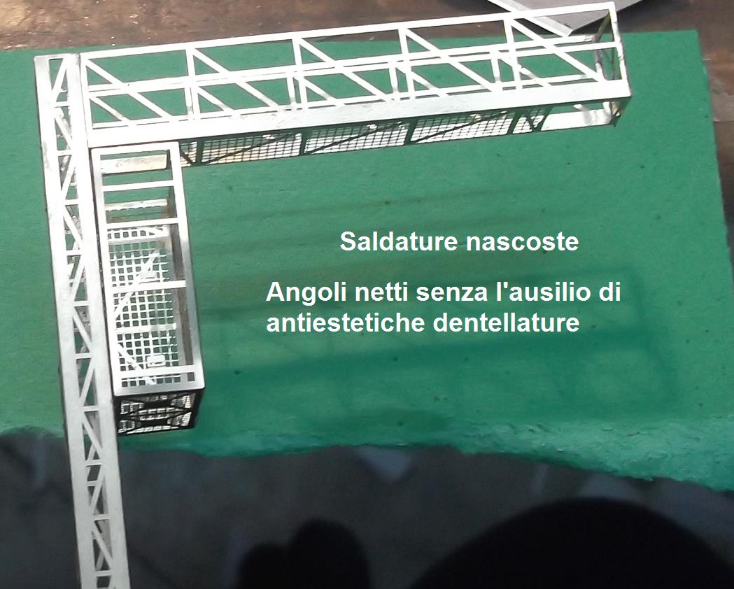

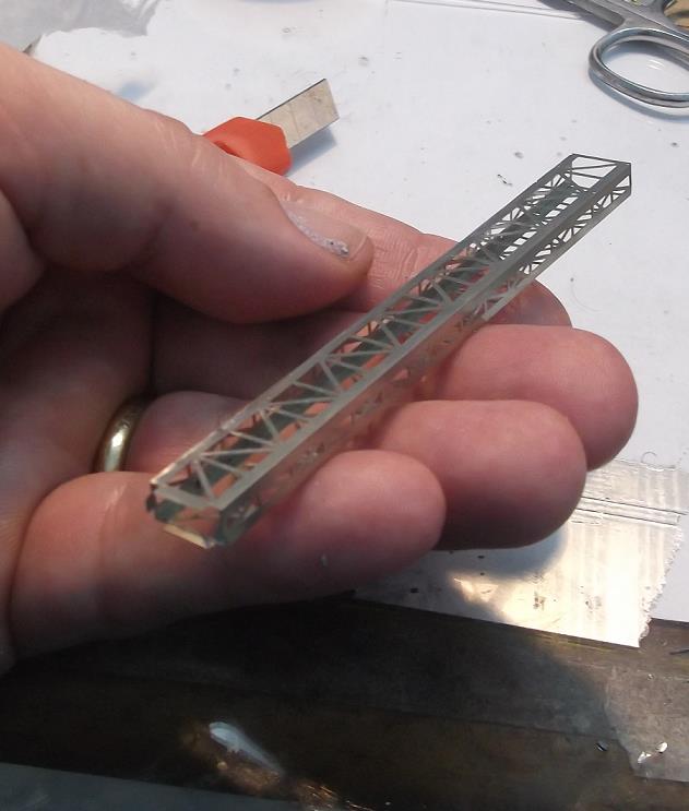

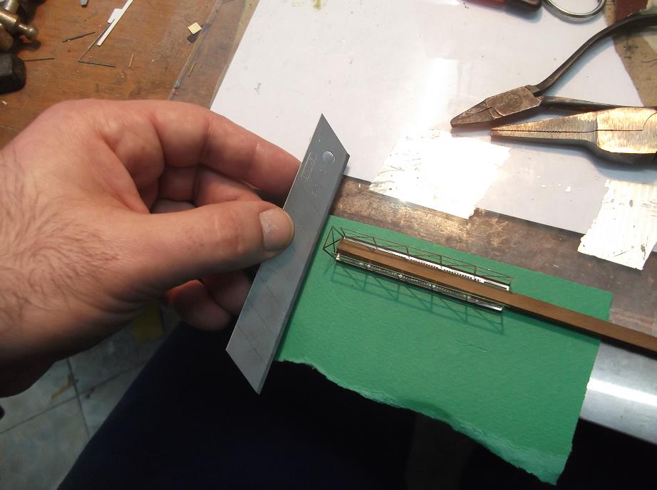

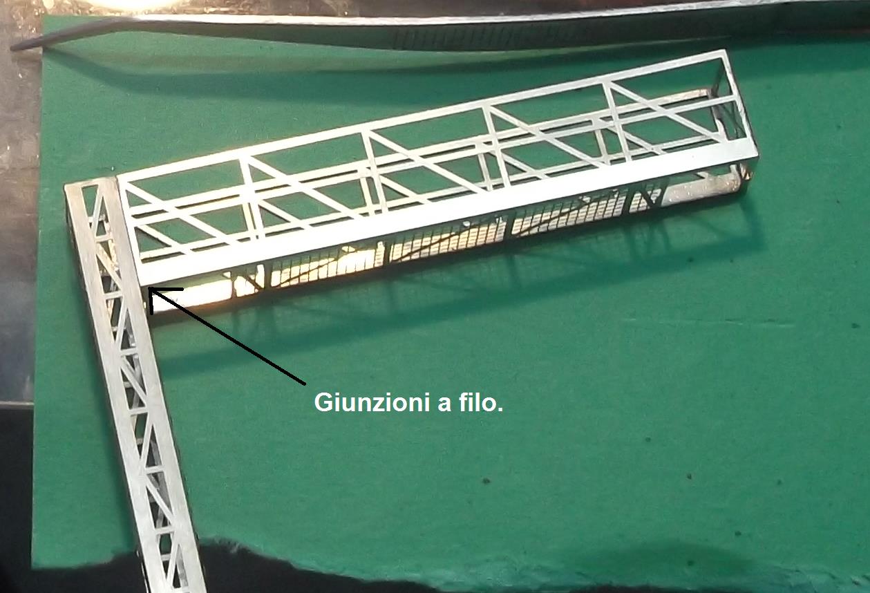

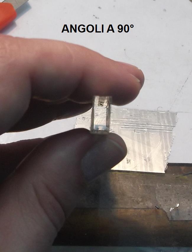

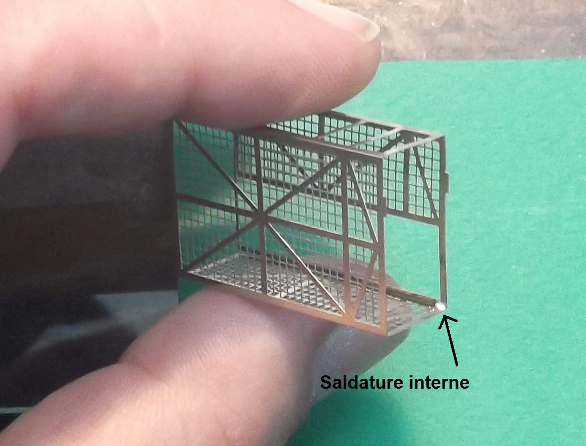

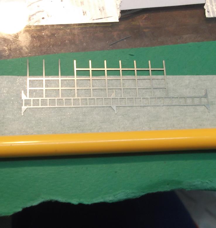

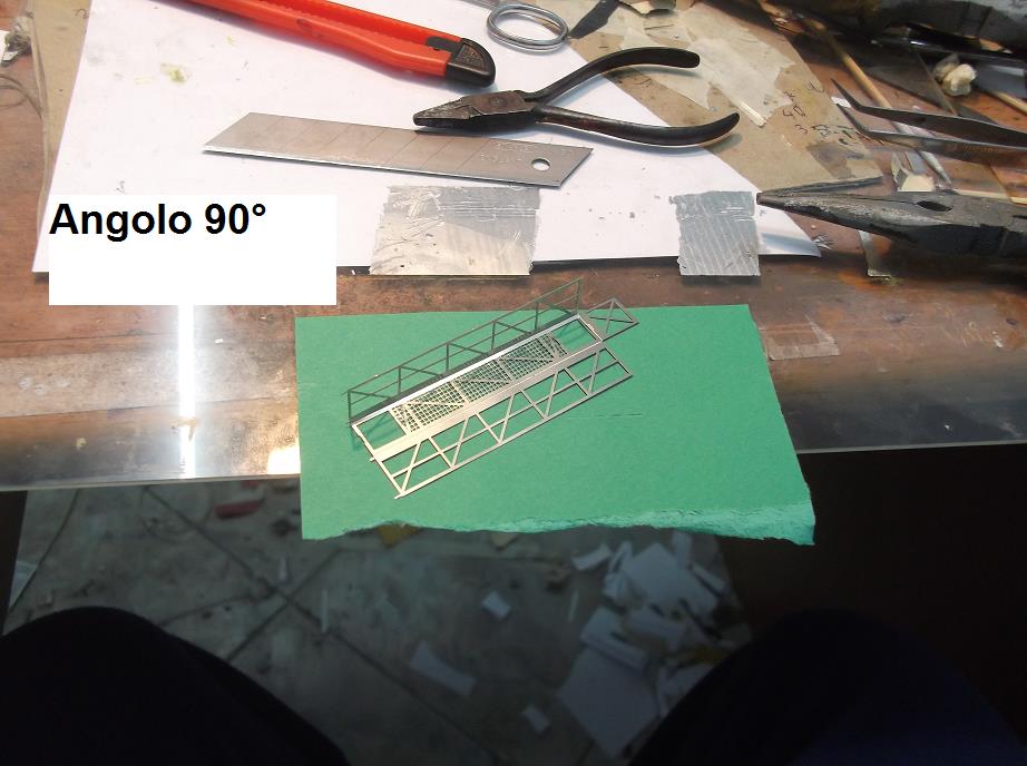

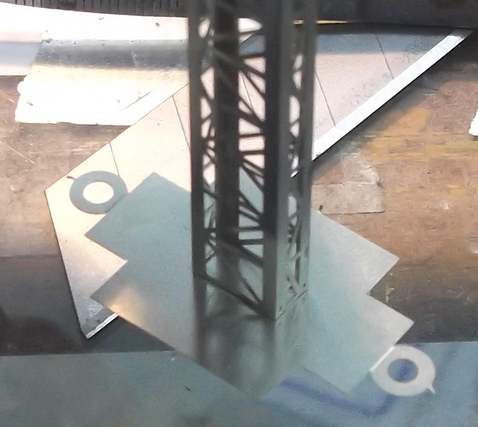

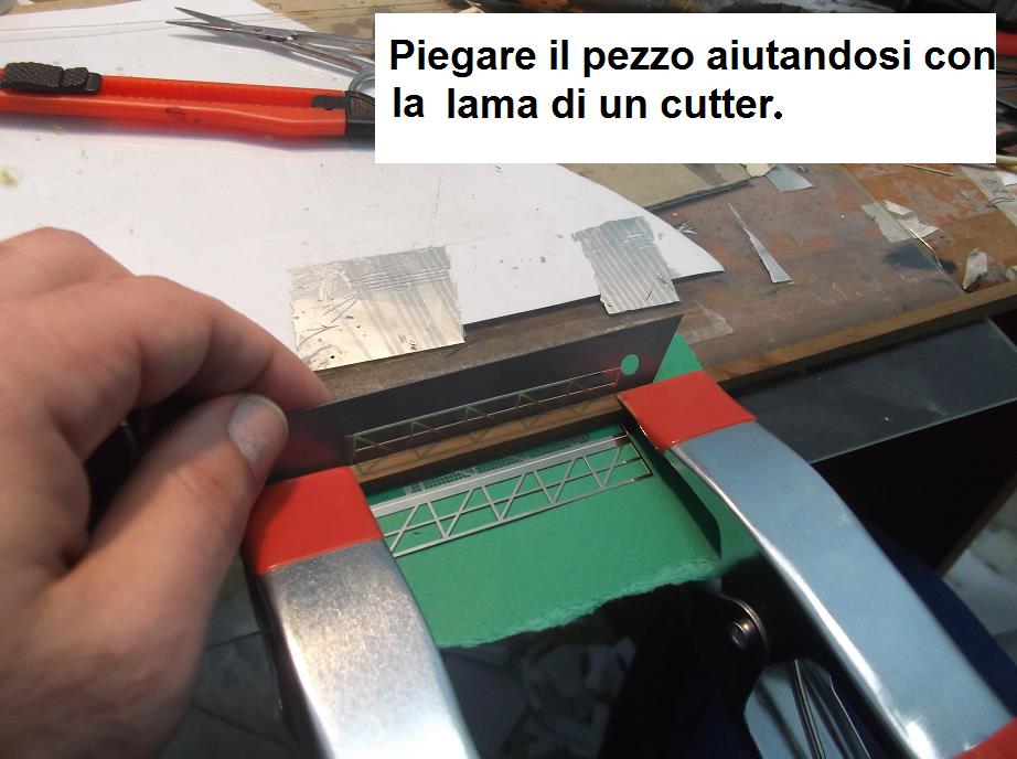

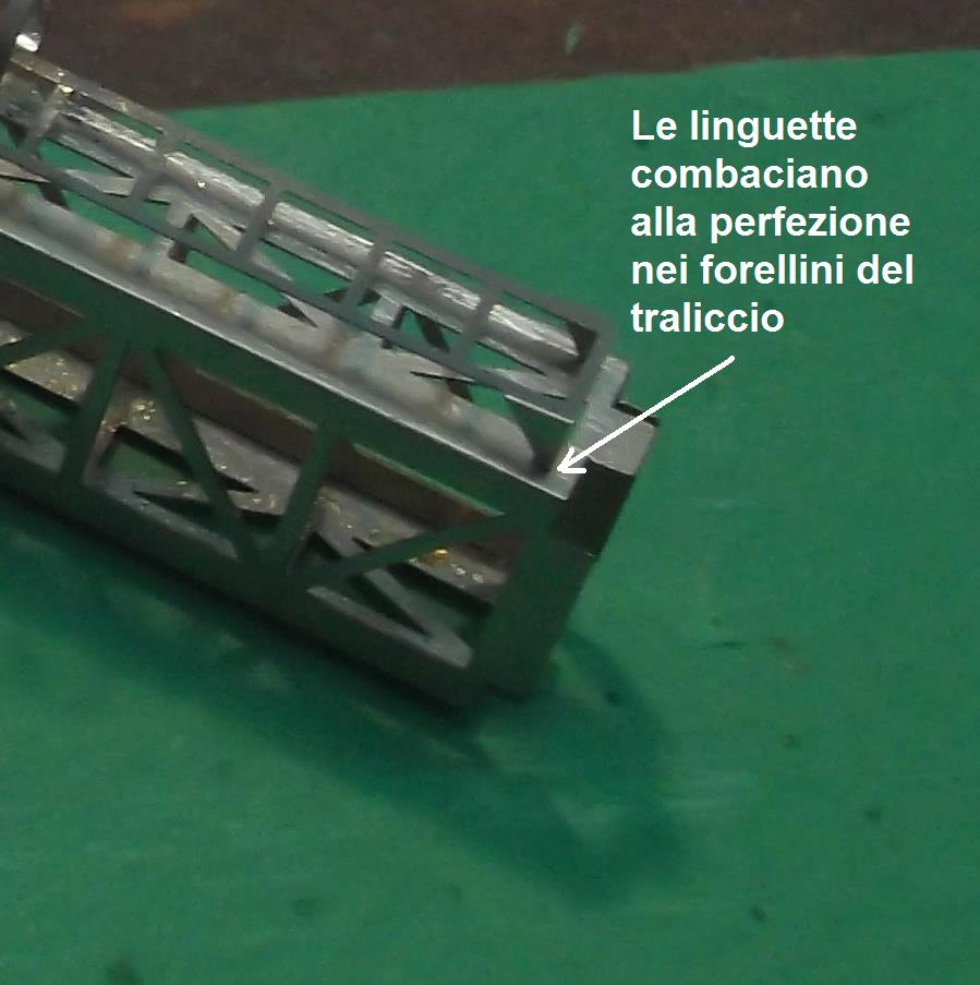

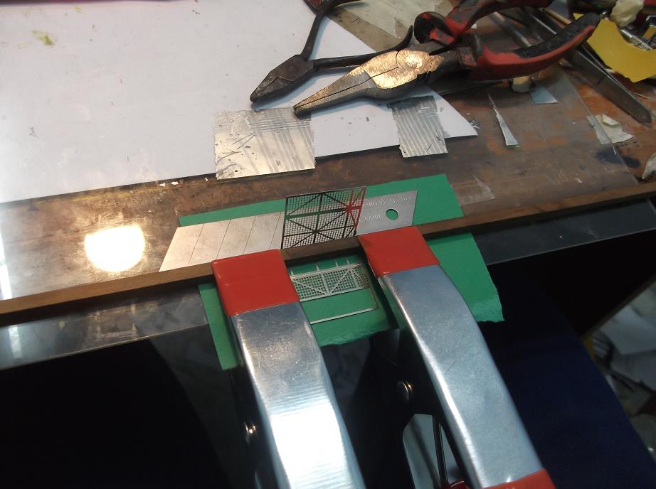

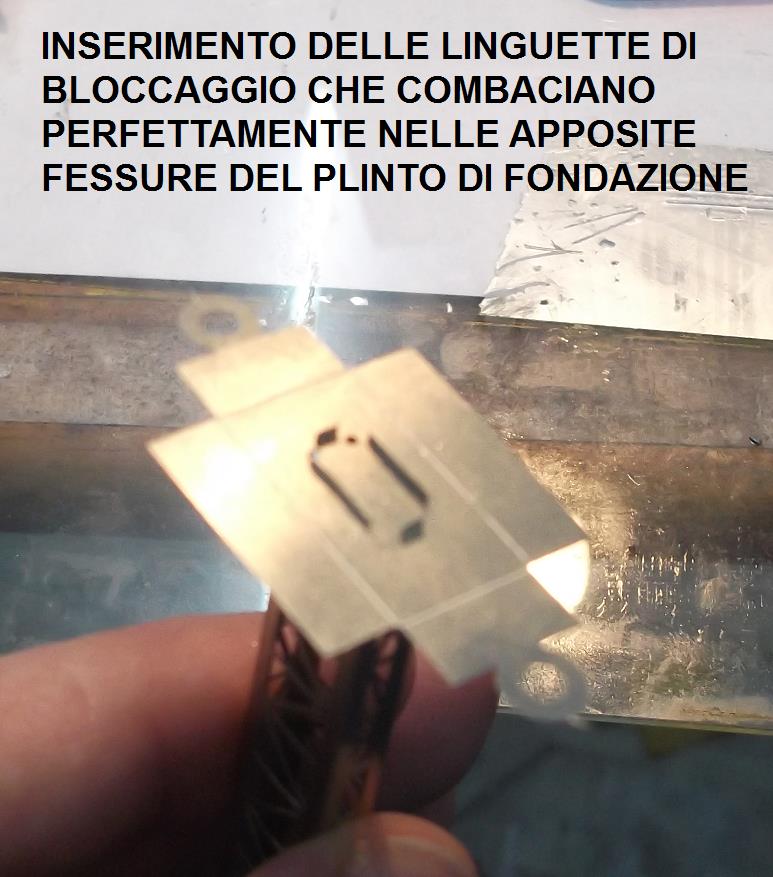

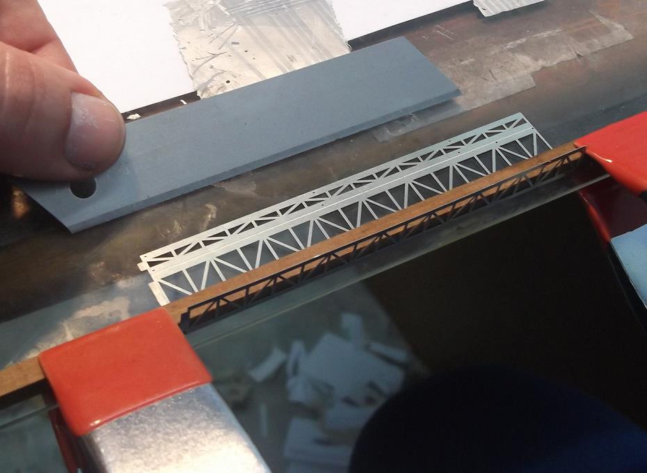

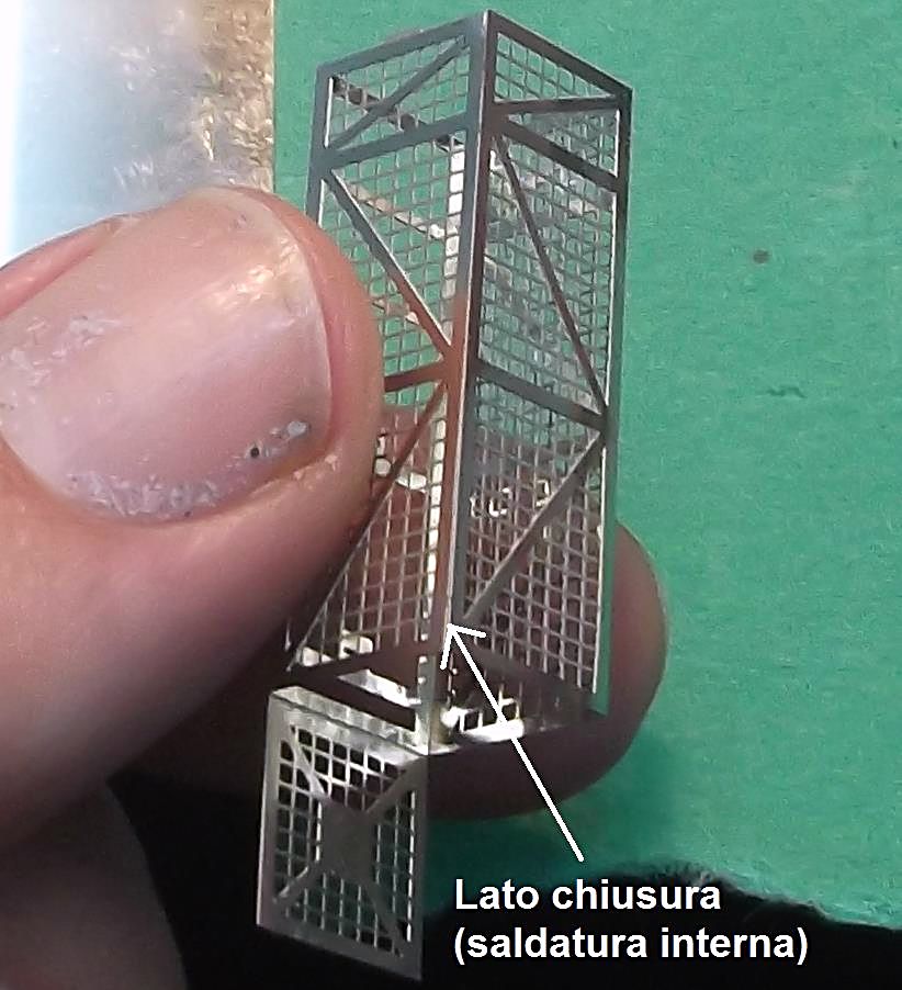

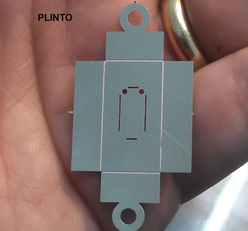

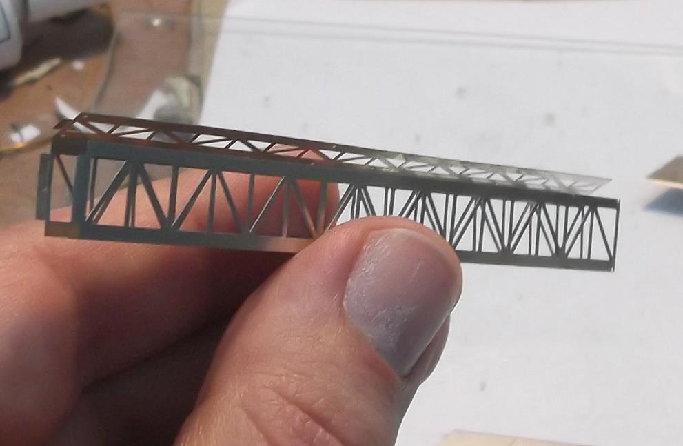

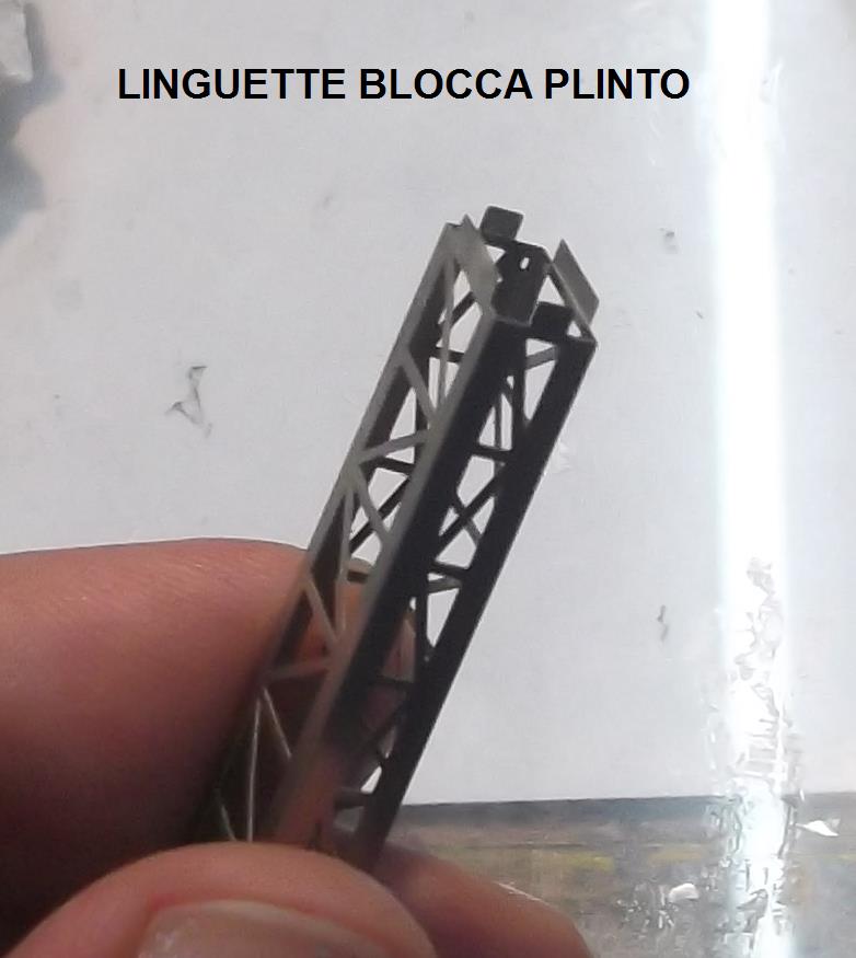

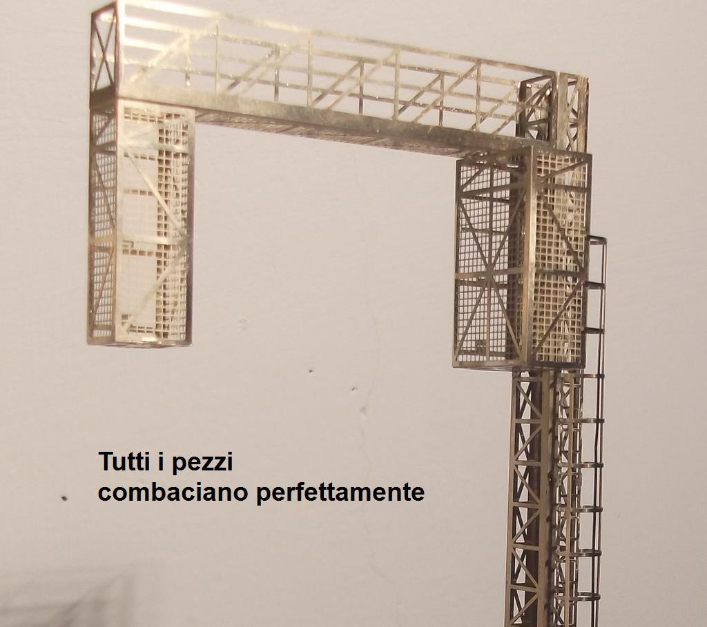

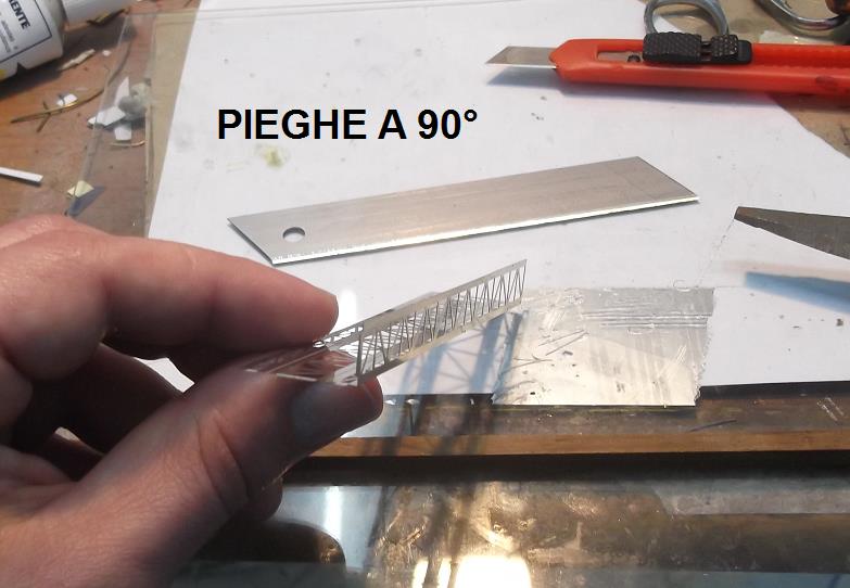

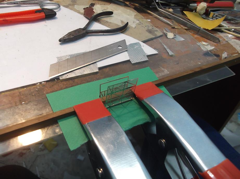

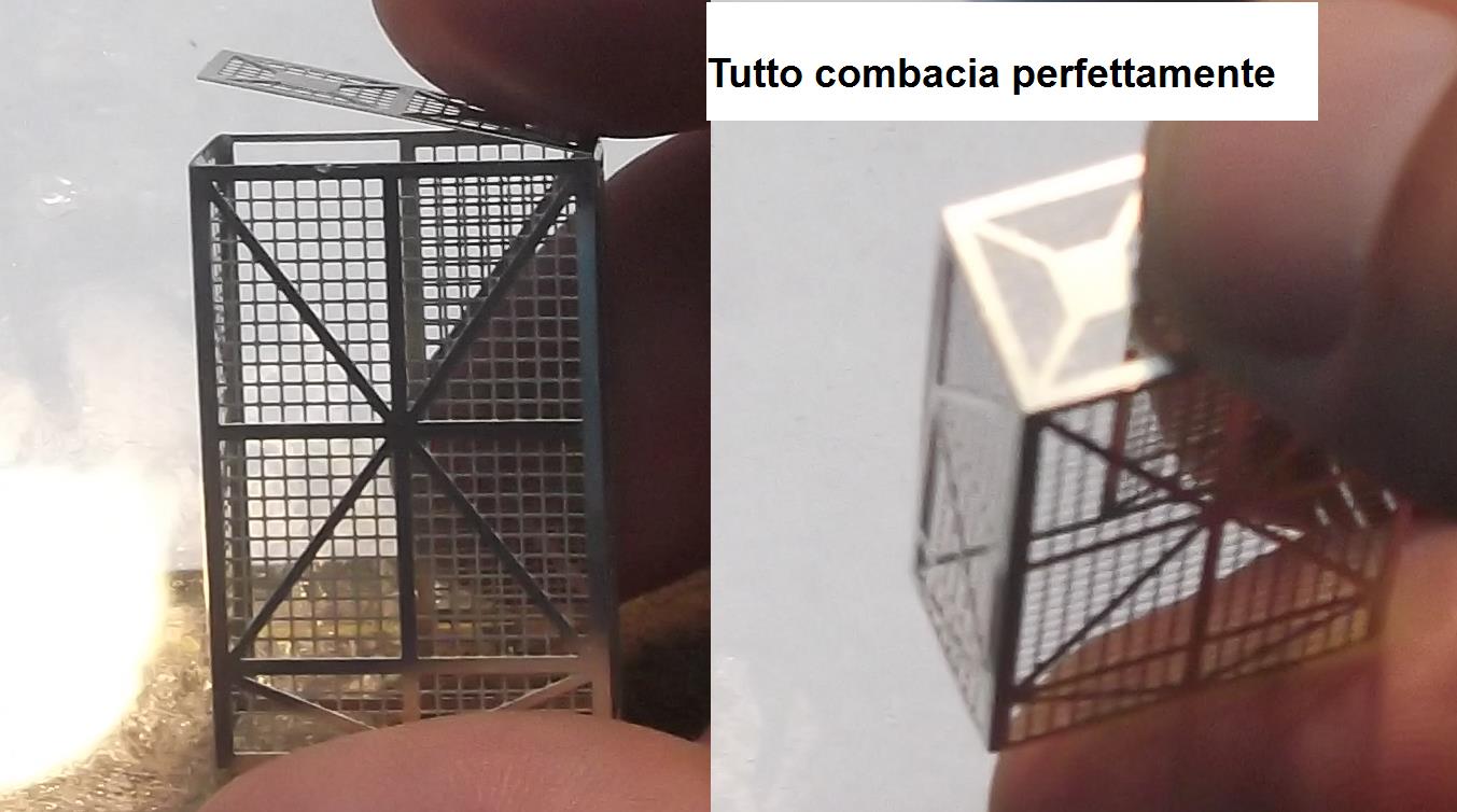

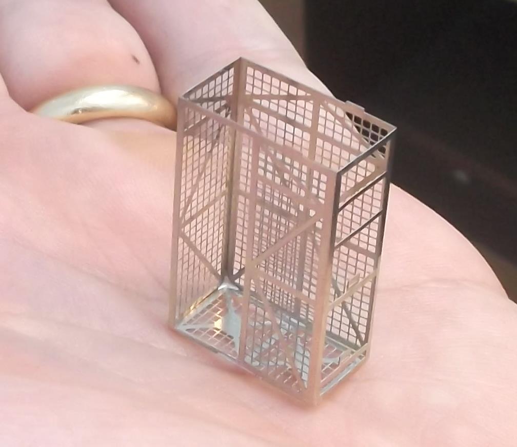

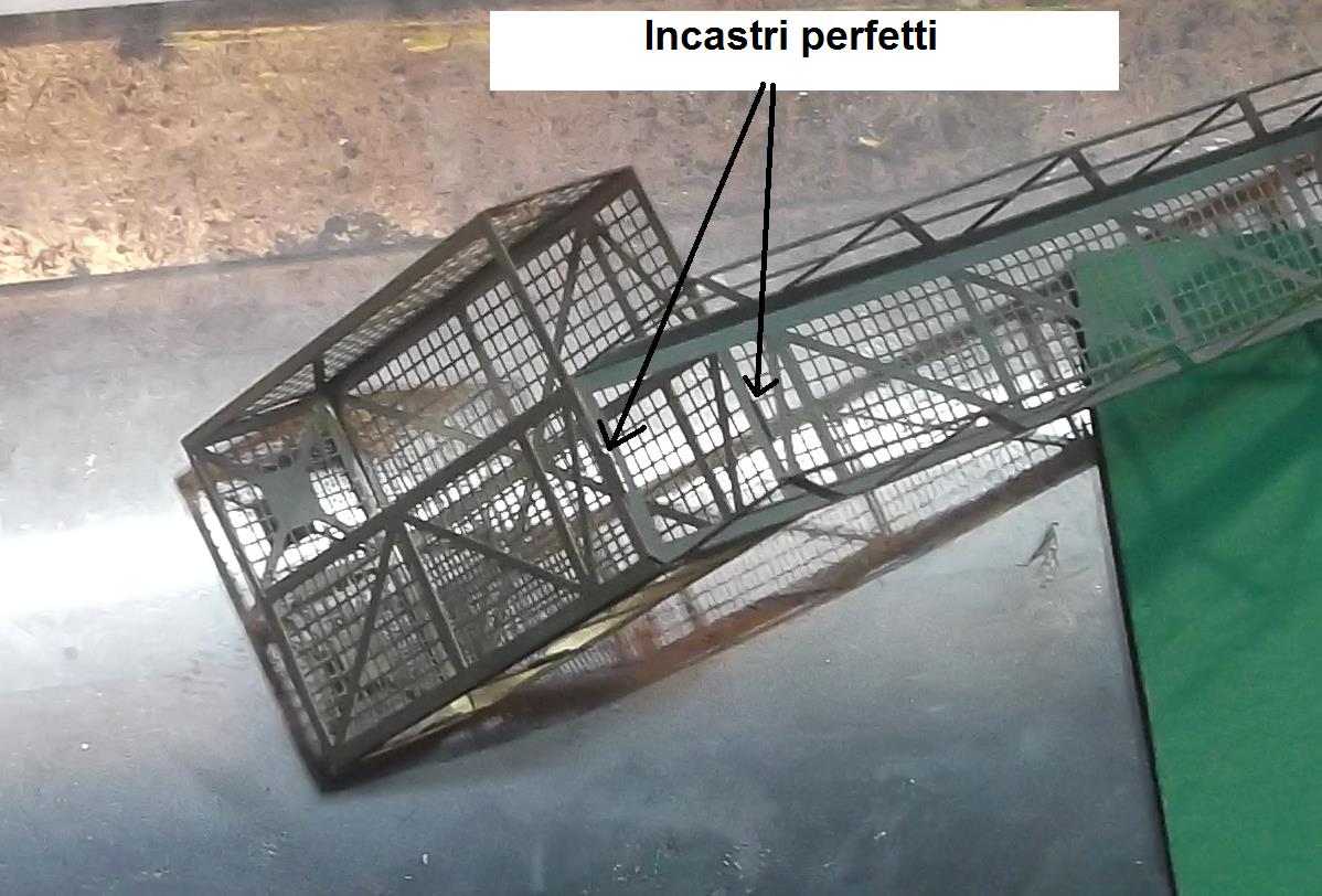

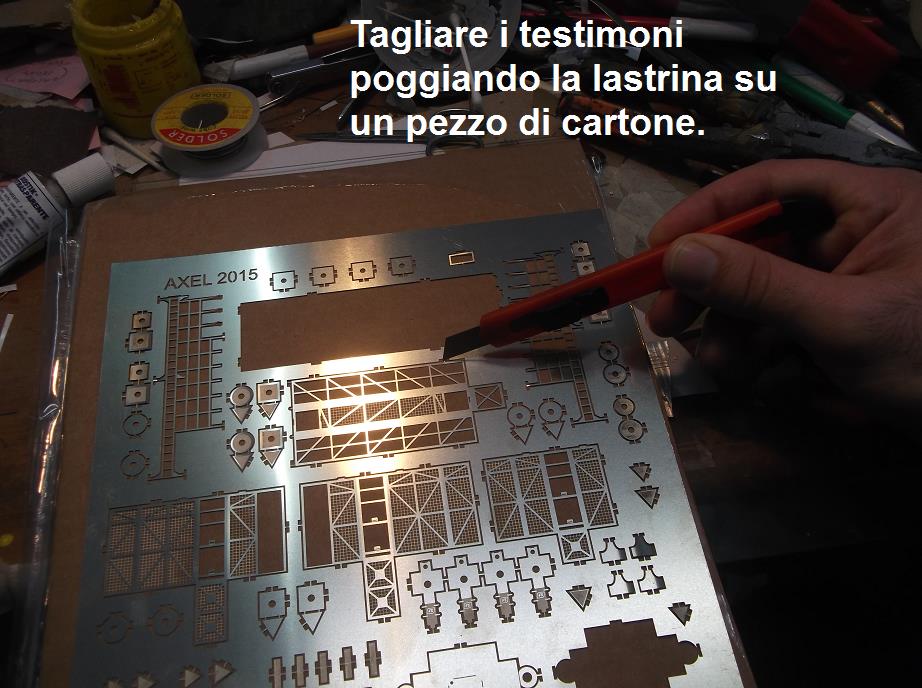

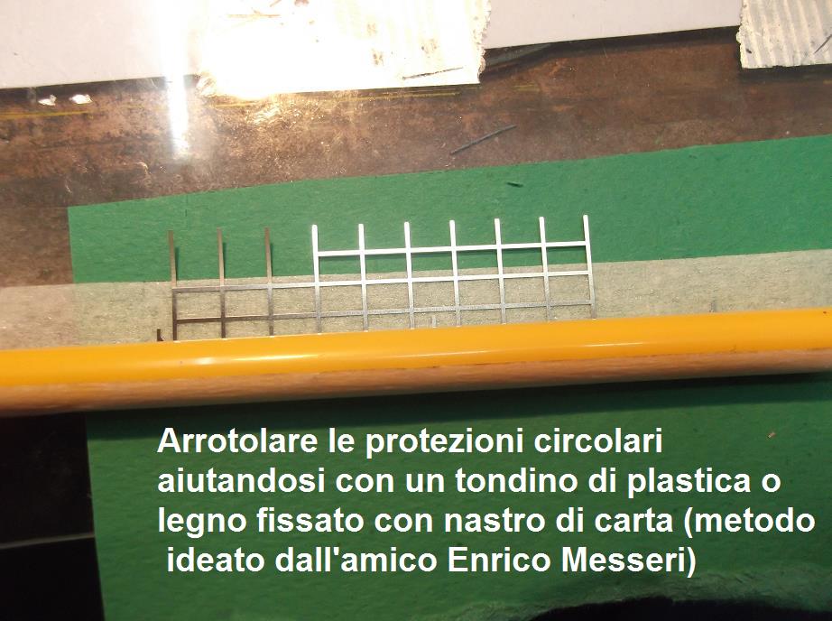

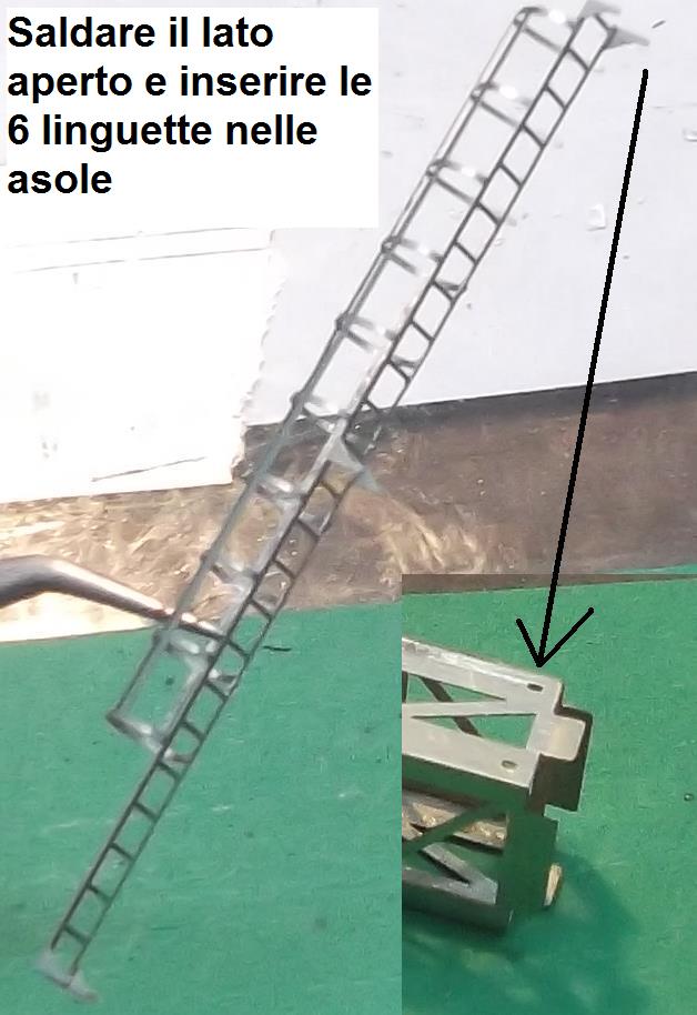

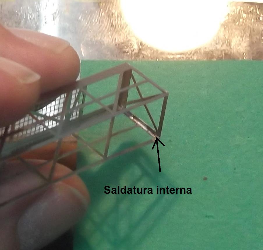

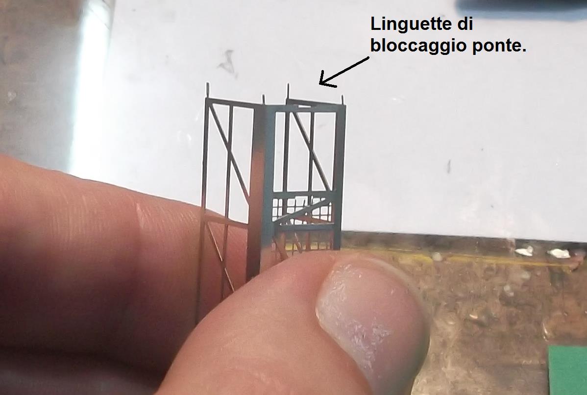

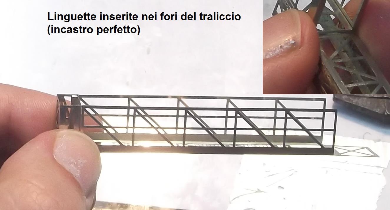

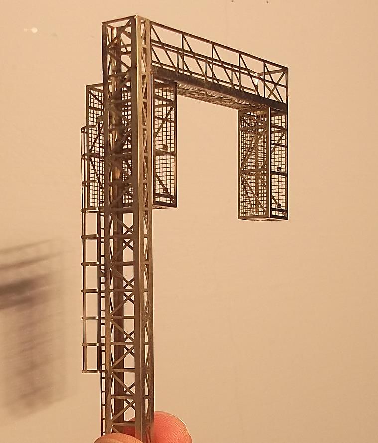

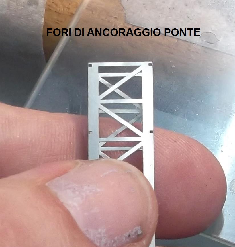

Montaggio segnale scala H0.Il procedimento e il sistema di assemblaggio è identico a quello adottato per la scala N,solo che in N era tutto così piccolo che non ho fatto foto di dettaglio.Ho veramente un abbassamento della vista :(
Sono sempre graditi i pareri... :)
1.JPG [ 47.88 KiB | Osservato 5133 volte ]
2.JPG [ 63.67 KiB | Osservato 5133 volte ]
3.JPG [ 48.21 KiB | Osservato 5133 volte ]
4.JPG [ 40.75 KiB | Osservato 5133 volte ]
5.JPG [ 41.51 KiB | Osservato 5133 volte ]
6.JPG [ 82.79 KiB | Osservato 5133 volte ]
7.JPG [ 76.61 KiB | Osservato 5133 volte ]
8.JPG [ 62.69 KiB | Osservato 5133 volte ]
9.JPG [ 47.84 KiB | Osservato 5133 volte ]
10.JPG [ 60.26 KiB | Osservato 5133 volte ]

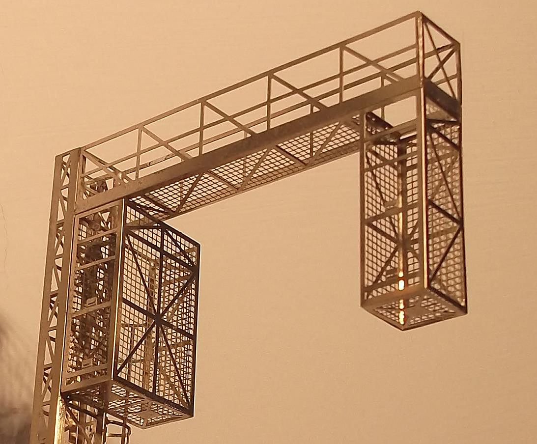

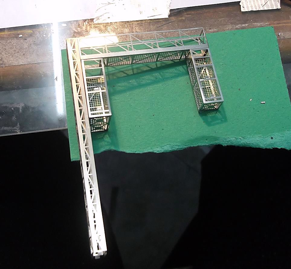

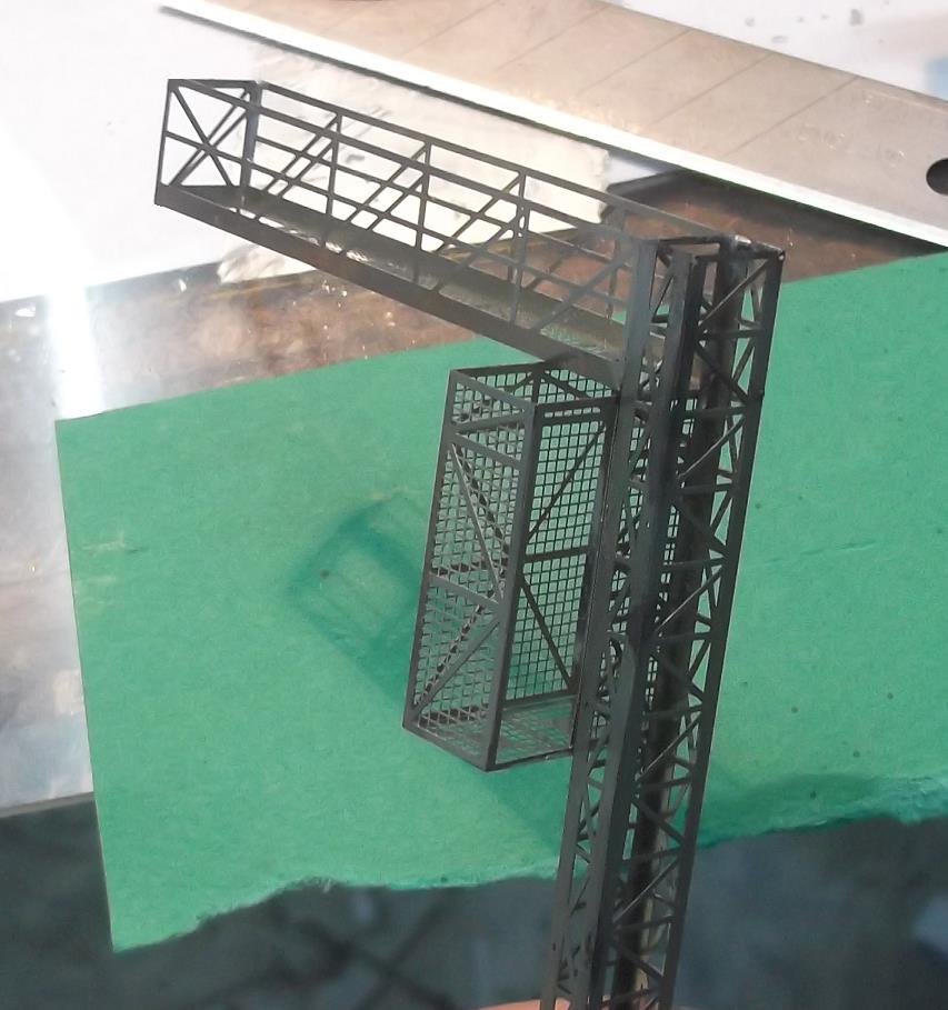

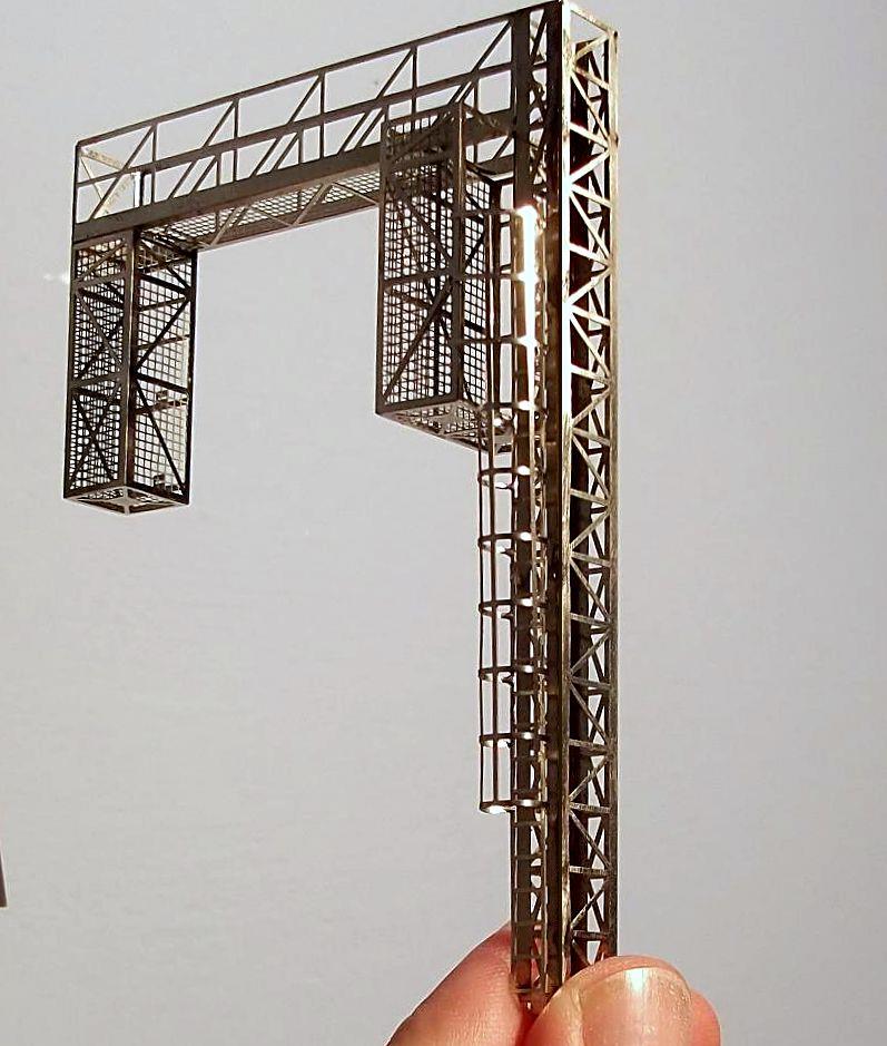

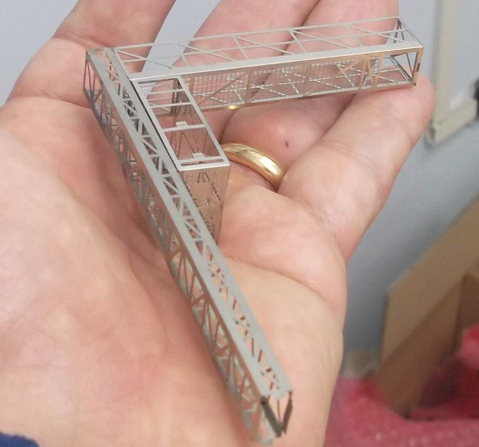

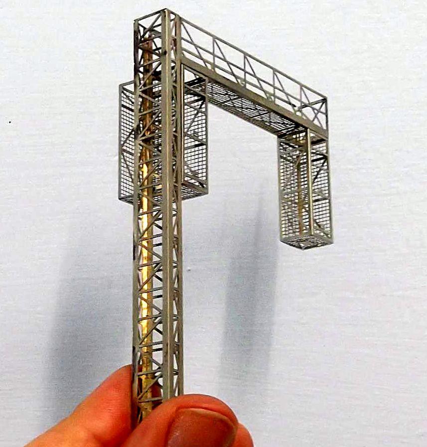

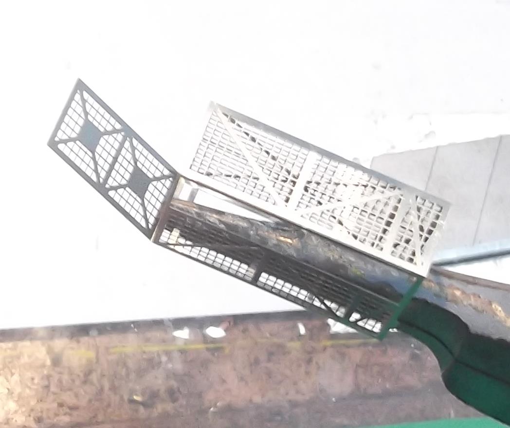

Che ne dite?Le griglie le ho disegnate appositamente più larghe, perchè secondo me, farle troppo fitte, toglie trasparenza e leggerezza alla struttura (specie dopo la verniciatura).Nulla vieta però di ridisegnarle più fitte :wink:
DSCF7181.JPG [ 96.4 KiB | Osservato 5072 volte ]
DSCF7183.JPG [ 112.09 KiB | Osservato 5072 volte ]
DSCF7186.JPG [ 88.59 KiB | Osservato 5072 volte ]
DSCF7187.JPG [ 94.34 KiB | Osservato 5072 volte ]
DSCF7188.JPG [ 102.48 KiB | Osservato 5072 volte ]
DSCF7189.JPG [ 130.84 KiB | Osservato 5072 volte ]
DSCF7194.JPG [ 101.83 KiB | Osservato 5072 volte ]
DSCF7195.JPG [ 124.46 KiB | Osservato 5072 volte ]
DSCF7198.JPG [ 95.15 KiB | Osservato 5072 volte ]
DSCF7200.JPG [ 89.94 KiB | Osservato 5072 volte ]
DSCF7202.JPG [ 158.87 KiB | Osservato 5072 volte ]
DSCF7217.JPG [ 137.15 KiB | Osservato 5072 volte ]
DSCF7218.JPG [ 133.77 KiB | Osservato 5072 volte ]
DSCF7219.JPG [ 111.84 KiB | Osservato 5072 volte ]
DSCF7221.JPG [ 98.08 KiB | Osservato 5072 volte ]

Che dire?
Impressionante!
Gianni

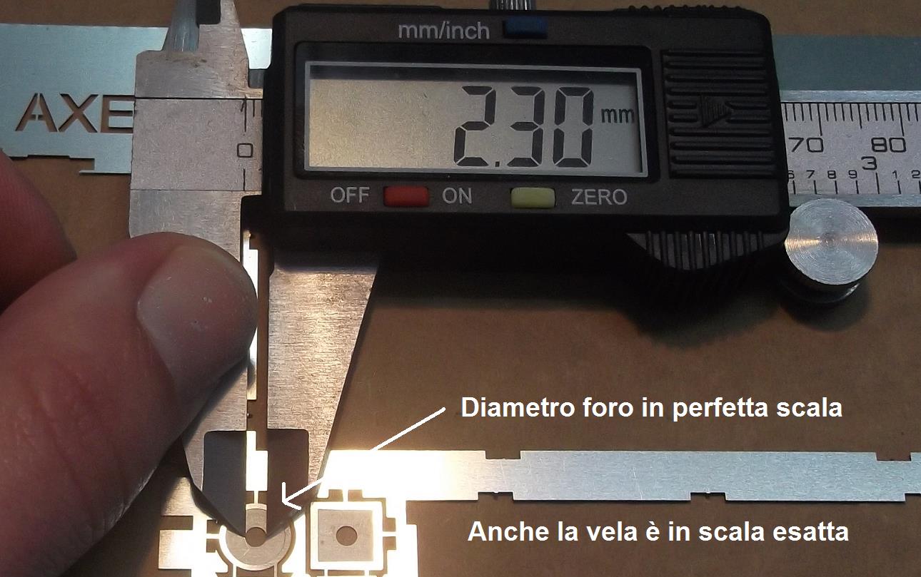

Ciao Salvo!
Sono onorato di essere accomunato ai segnali di fermodellismo.it :oops:
Come avrai notato, non ho copiato/replicato nessun tipo di segnale attualmente in commercio.Ho voluto semplicemente "provare" la strada della fotoincisione per puro caso.Pensavo fosse qualcosa di difficile, ma così non è stato.Certo disegnare un segnale è molto semplice, tutti credo ne siamo capaci.Ho iniziato a leggere notizie sul web e ho iniziato ad impratichirmi con i programmi di grafica vettoriale.
Come è noto, io ho sempre aiutato gli amici in difficoltà.Attualmente però il tempo a mia disposizione è davvero poco (bimbo piccolo) e fra poco inizierò la mia nona stagione turistica (come ben sai sono personal trainer di professione).Il tempo è sempre poco, quindi ho pensato di realizzare dei semplici kit di montaggio.Ho intenzione di fare anche tante altre cosine fotoincise, ma sempre per hobby e nel tempo libero (specie in scala N).Come fanno anche tanti altri.Poi sto progettando un nuovo plastico, quindi ho più soddisfazione a realizzare le cose tutto da solo.(naturalmente il plastico lo progetto nella mia testa, finchè il mio piccolo Mattia mi lascerà muovere le mani :lol: :lol: :lol: comunque metto tutto da parte :wink:
Per quanto riguarda i segnali, quelli attualmente in commercio non mi soddisfano al 100%, quindi ho voluto provare a disegnare un portale FS che rispecchiasse alcune caratteristiche per me importanti.Spero di essere stato chiaro.Proseguo quindi con le ulteriori fasi di assemblaggio.
Cordiali saluti.
x factor.JPG [ 98.18 KiB | Osservato 5044 volte ]
x factor 2.JPG [ 132.55 KiB | Osservato 5044 volte ]
x factor 3 - Copia.JPG [ 106.6 KiB | Osservato 5044 volte ]

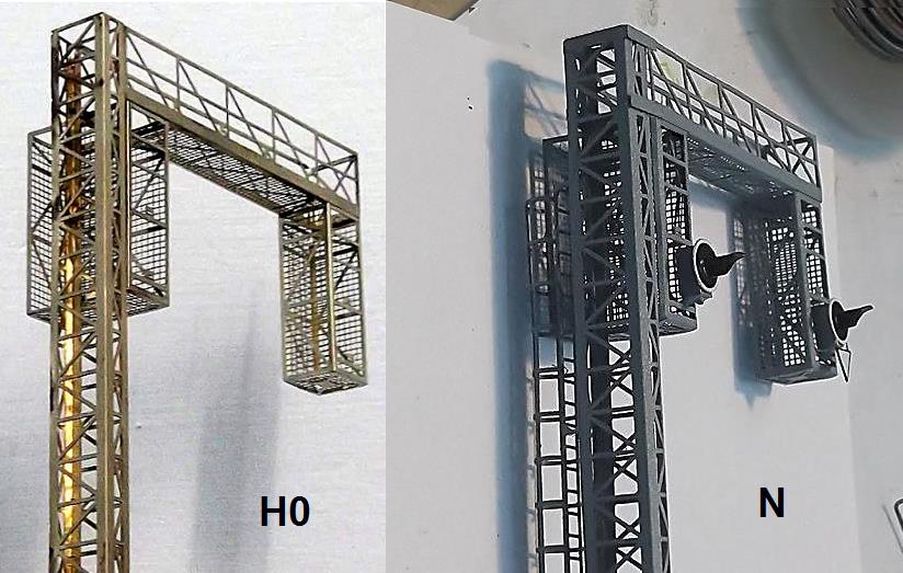

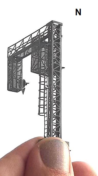

Ho voluto fare un confronto estremo...C'è poca differenza fra i due modelli, proprio perchè ho incominciato a trattare la N con la stessa cura che metto in H0 :wink:

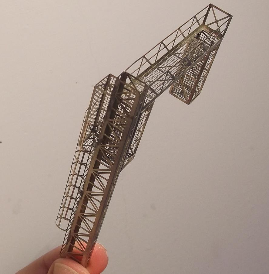

Aggiornamenti...

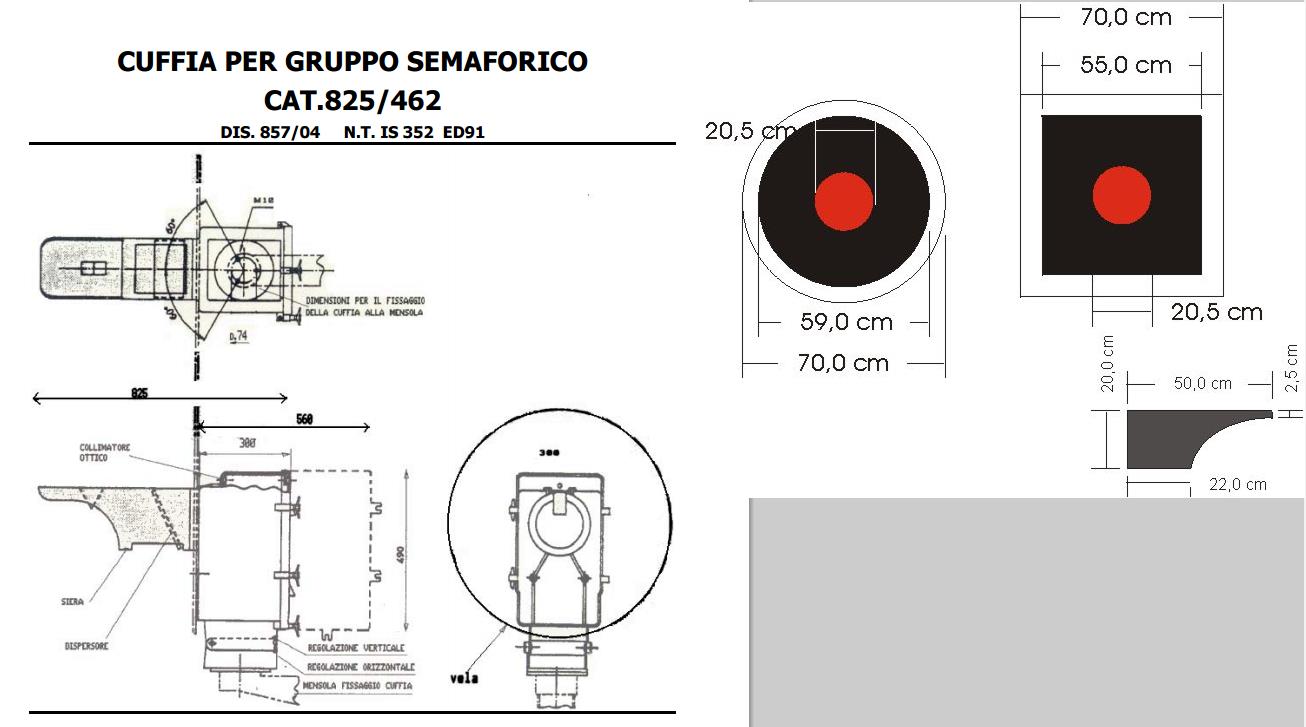

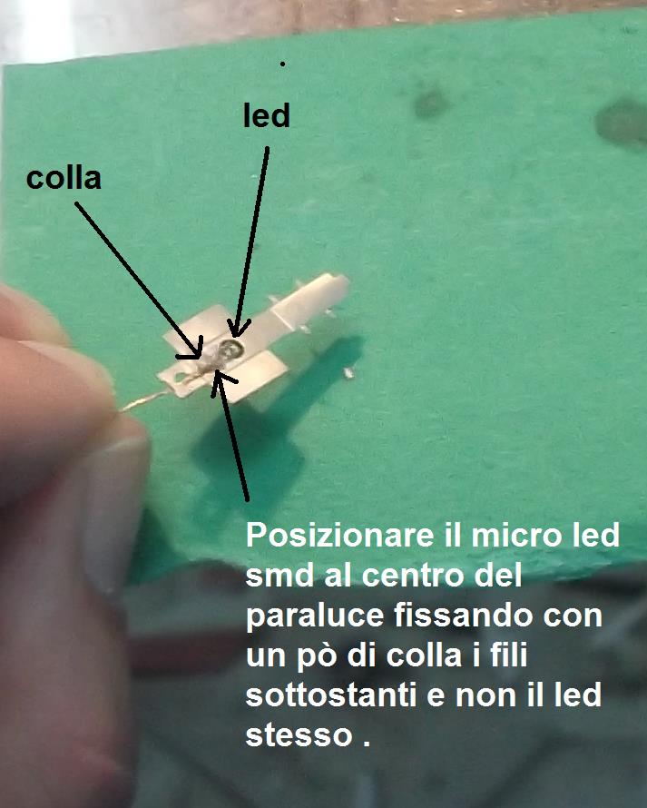

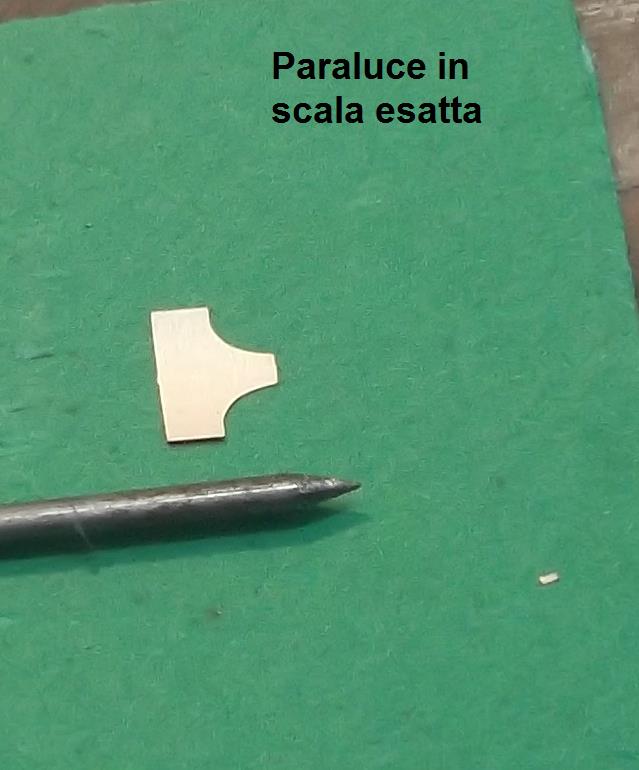

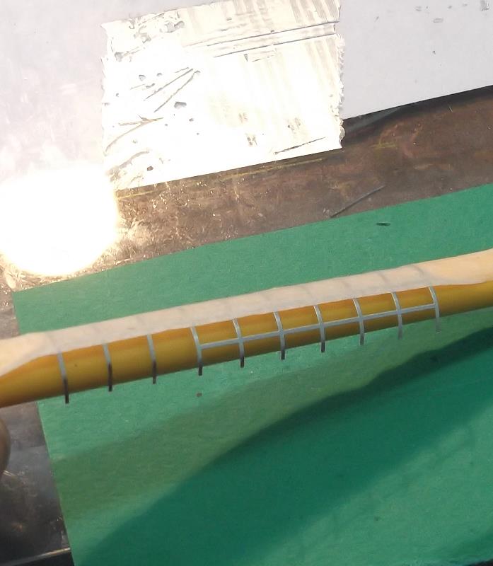

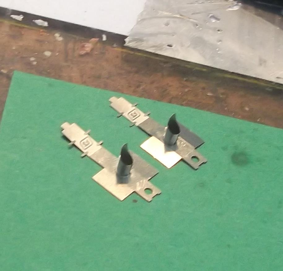

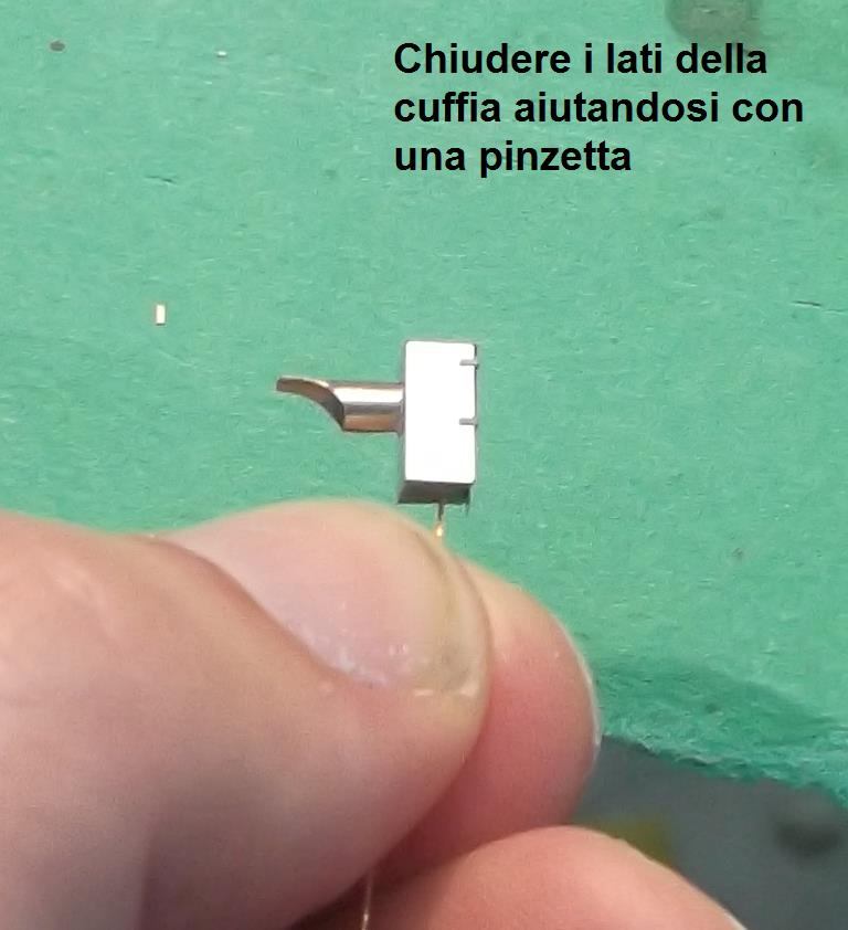

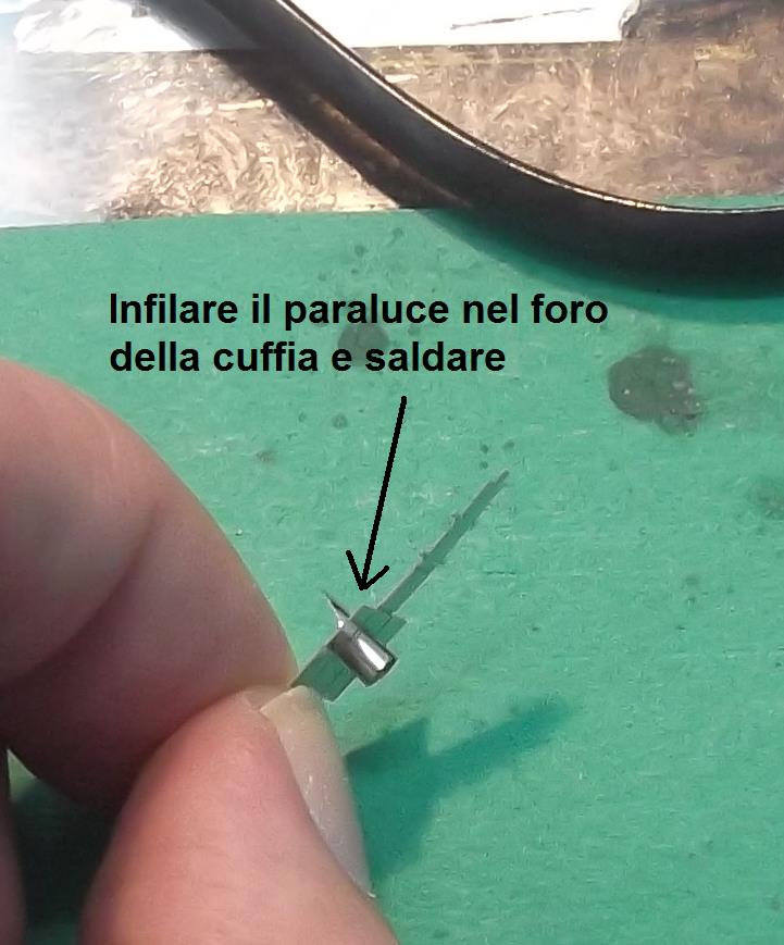

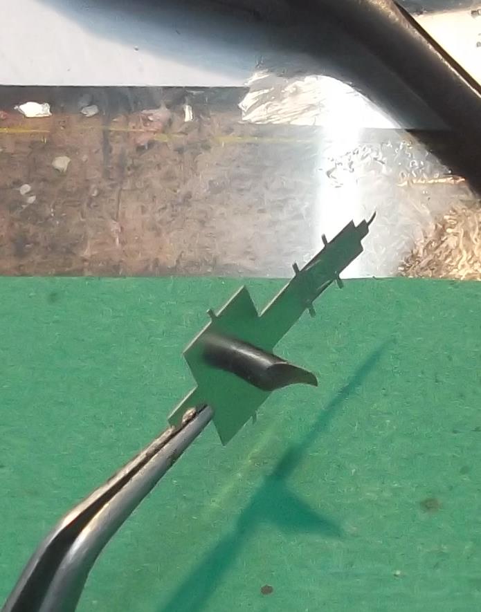

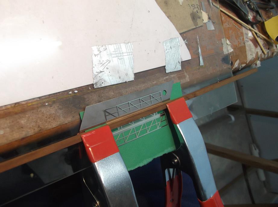

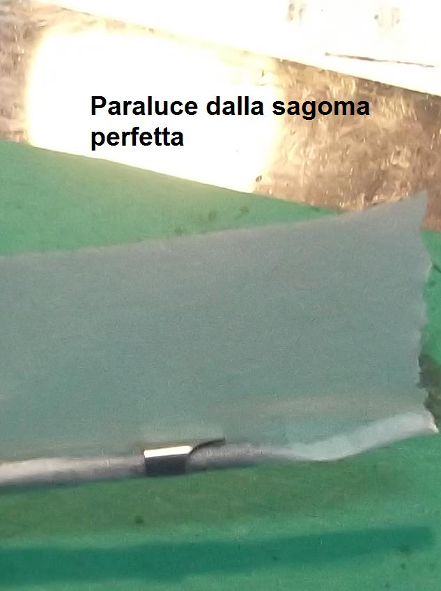

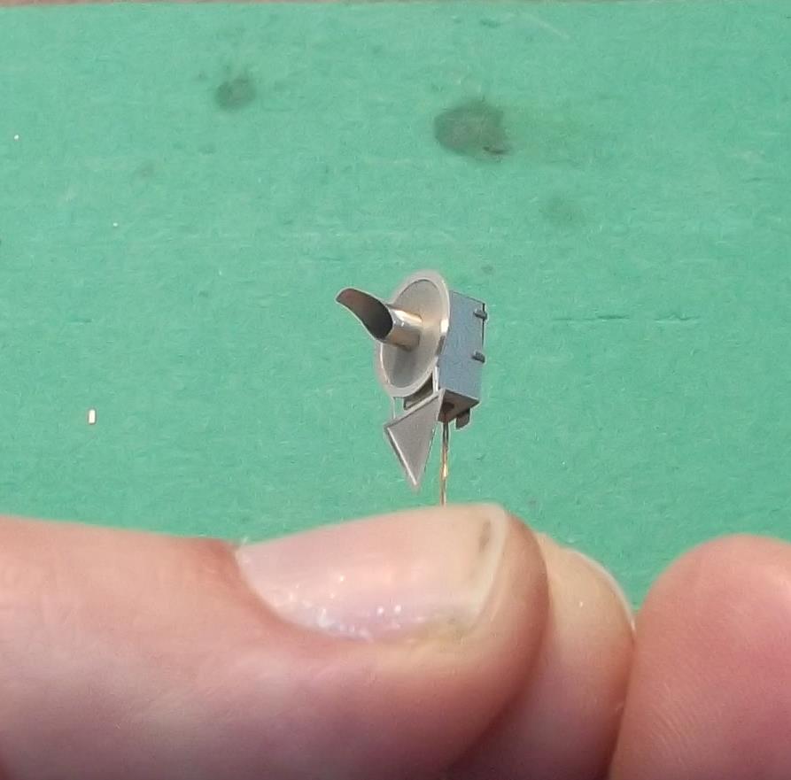

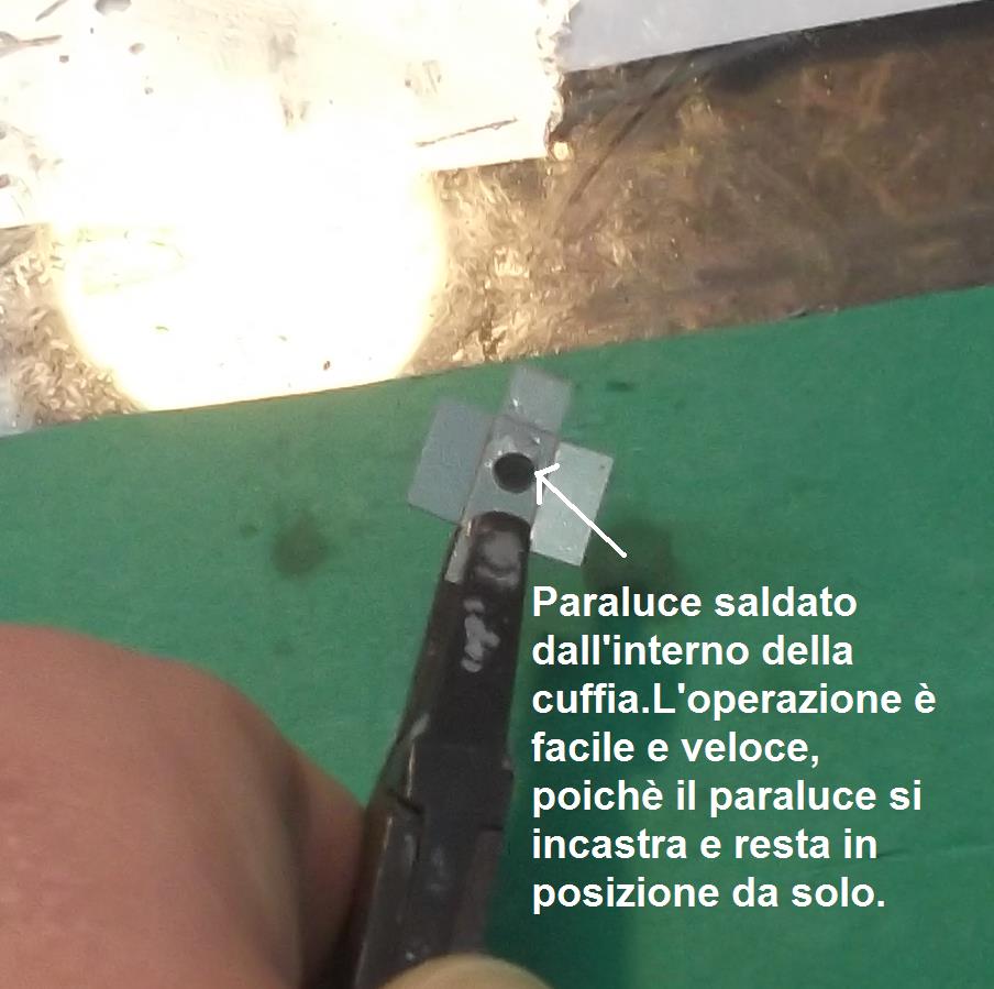

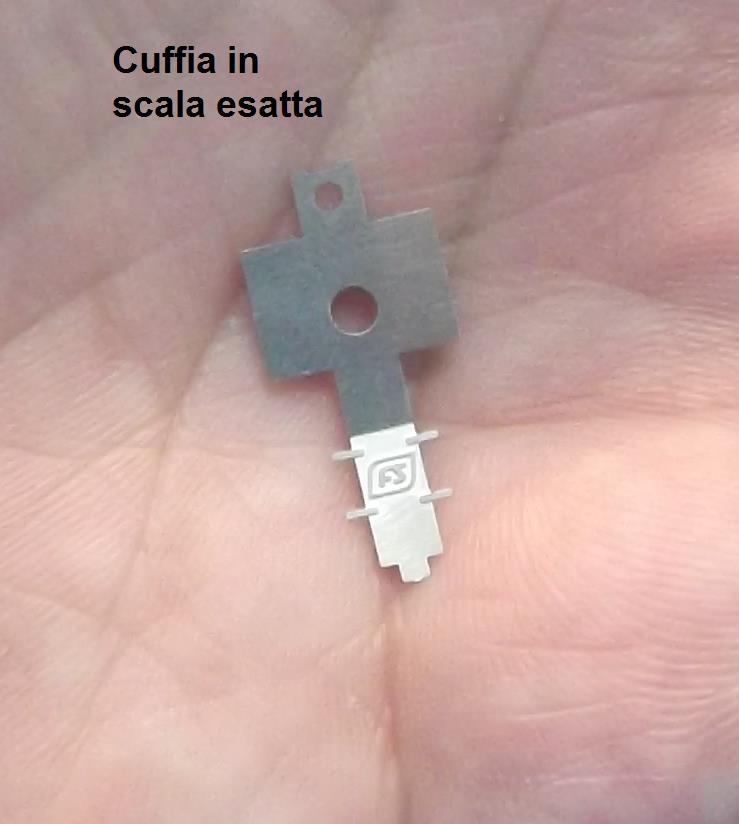

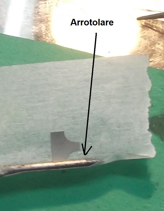

Montaggio paraluce.Credo di essere stato il primo ad inventare questo espediente per ottenere paraluce in perfetta scala (felice di essere smentito) :)
Sempre graditi i pareri....
DSCF7286.JPG [ 65.61 KiB | Osservato 4908 volte ]
DSCF7289.JPG [ 73.12 KiB | Osservato 4908 volte ]
DSCF7290.JPG [ 76.93 KiB | Osservato 4908 volte ]
DSCF7291.JPG [ 72.34 KiB | Osservato 4908 volte ]
DSCF7294.JPG [ 97.24 KiB | Osservato 4908 volte ]
DSCF7299.JPG [ 91.8 KiB | Osservato 4908 volte ]
DSCF7306.JPG [ 113.7 KiB | Osservato 4908 volte ]
DSCF7307.JPG [ 125.56 KiB | Osservato 4908 volte ]
DSCF7308 (2).JPG [ 102.55 KiB | Osservato 4908 volte ]
DSCF7309.JPG [ 111.31 KiB | Osservato 4908 volte ]
DSCF7312.JPG [ 170.75 KiB | Osservato 4908 volte ]
DSCF7313.JPG [ 148.61 KiB | Osservato 4908 volte ]

Approfitto del bel messaggio di Capolinea che ringrazio per dire due parole. :) Ma siamo tornati alle scuole elementari?...i maestri mi pare che siano lì...e pure le maestre... :lol: :lol: :lol:
Scherzi a parte, come ho già scritto, non ho copiato nessun tipo di segnale attualmente in commercio.Prendete il calibro, misurate i vostri segnali commerciali e non..e poi ditemi se corrispondono al mio.Io mi sono documentato e le mie scelte, simili a quelle di fermodellismo.it (che fa dei bellissimi segnali) sono le uniche possibili per ottenere pieghe nette e realistiche.In realtà non ho copiato la tecnica, ma ho solo pensato a l'unico modo per ottenere un qualcosa di realistico, quindi forse è sbagliato fare confronti...
Poi su questo post sto portando a conoscenza di tutti la mia esperienza con la fotoincisione.Non ho segreti...e qui alcuni forumisti con i quali ci siamo sentiti telefonicamente lo possono confermare,sto spiegando tutti i procedimenti per arrivare ai miei forse buoni risultati.( mi scuso con tutti coloro che ancora non ho chiamato telefonicamente).

Rimago basito da tanta maestria!
... che dire... se mi servisse qualcosa saprò a chi rivolgermi!
Giuseppe
