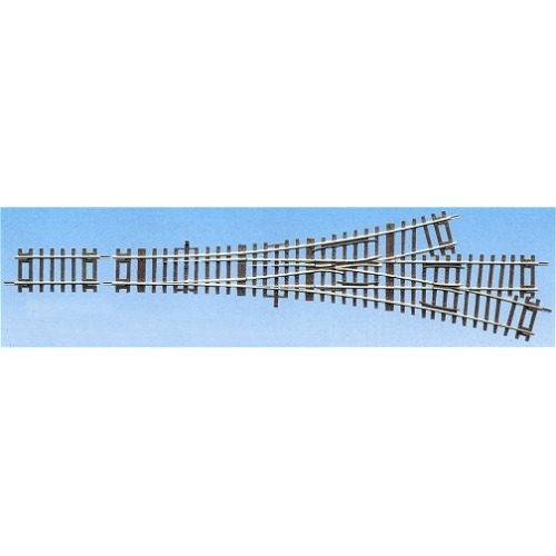

Il Roco Line e' asimmetrico ( e non simmetrico, come il Peco ), percio' e' un deviatio doppio. Quindi, se non ho capito male, potrei anche inserirlo come avevo previsto.

La terminologia fermodellistica troppe volte è differente da quella delle ferrovie reali alle quali però tutto deve ispirarsi creando non poche difficoltà... personalmente mi riferisco sempre al reale motivo per cui ho anche sempre rifiutato (e mai ben capito) la suddivisione storica fermodellistica in "epoche".
Non ho presente quello che Roco chiama impropriamente "deviatoio asimmetrico" ma se i 4 aghi non sono allineati va bene perchè in realtà è un "deviatoio doppio".
Poi in realtà il "deviatoio simmetrico" è quello che in fermodellismo lo chiamano a "Y"... :roll:

Questo e' il deviatoio in oggetto:
roco line 42454.jpg [ 65.34 KiB | Osservato 5486 volte ]

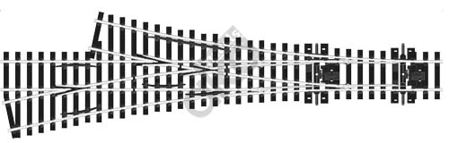

Preciso inoltre che anche i miei Peco SL-E-199 sono deviatoi doppi.
Peco_SL-E_199.jpg [ 28.24 KiB | Osservato 5465 volte ]

Quello è un deviatoio doppio e tecnicamente ci può stare anche se è sempre stato ben poco usato nelle FS su binari di circolazione.
