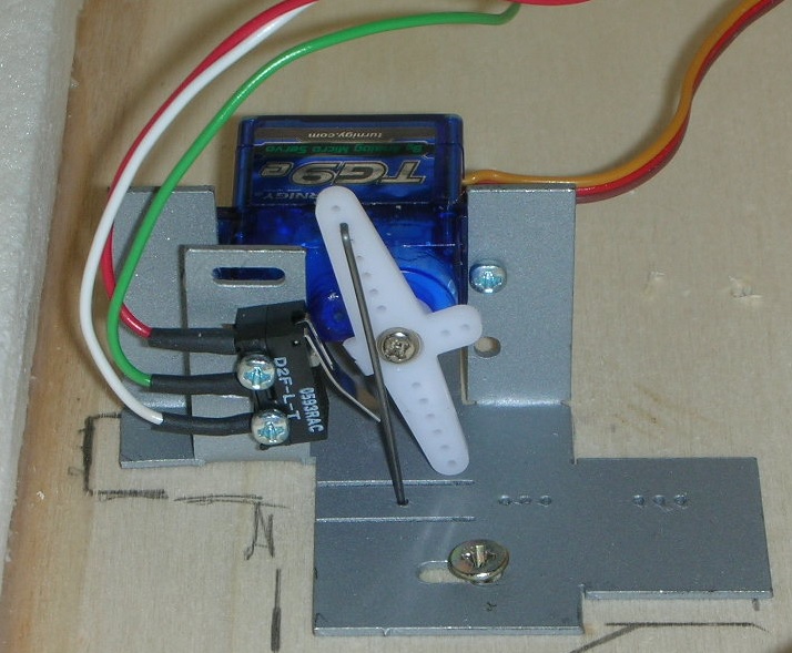

Salve a tutti, tiro su il 3d per chiedere una cosa, per il movimento degli scambi ho usato i servi collegati con lo switch pilot servo ESU art 51822 che comanda 4 servi a sua volta collegato con lo Switch Pilot extension art 51801 che varia la polarità degli scambi.
Adesso che il pilot servo è stato sostituito dal nuovo modello 51832 che comanda ben 8 servi come faccio a collegarlo con l'extencion?

Forse non mi sono espresso bene, mi chiedevo dato che sarò costretto ad usare il nuovo pilot servo da 8 uscite come faccio ad avere le solite caratteristiche di prima con l’uso dell extencion? Prima i due articoli si collegavano fisicamente con un attacco, per cui o fanno una extension adatta o?
O .... come ti avevo dimostrato a suo tempo con la foto del servo con microswitch in opera, con notevole risparmio rispetto ai vari Extension, adotti anche tu questi piccoli microswitch posti in modo che la leva del servo, a fine corsa da un lato, spinga la levetta dello miscroswitch commutando la polarità del cuore del deviatoio.

marco1016 ha scritto:
Quel supporto per servo è molto interessante. L'hai realizzato tu o è un prodotto commerciale?
In effetti il supporto è molto pratico; l'ho acquistato da un utente di qualche forum molto tempo fa, ma non ricordo esattamente né chi fosse né quale forum.
Ti metto, in compenso, il link di una discussione in cui presentavo un sistema molto semplice ed economico, fatto da pezzetti di legno tagliati al laser, per mettere in opera i servo con i microswitch
https://www.scalatt.it/forum/viewtopic. ... ri#p250632
Se cerchi sulla baia ci sono diversi utenti che vendono supporti per servo realizzati in stampa 3d ,prezzi abbordabili

Per quanto riguarda il polarizzatore per scambi, io ho corredato il mio plastico con dei componenti che mi ha fornito un utente del forum..il suo nome è Leggera..
Per i supporti confermo sulla baia li trovi…
https://www.ebay.it/itm/124812356140?mk ... media=COPY
Ma puoi agevolmente crearteli anche partendo da un un profilo angolare di opportune dimensioni…
