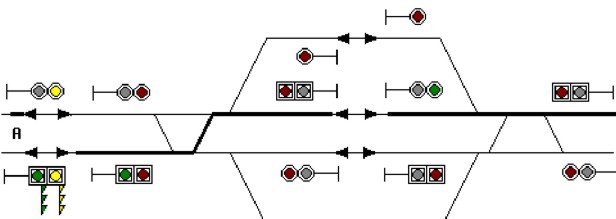

Belluno invece è un po' particolare perché l’itinerario di corretto tracciato dipende dalla direzione (binario 1 per i treni provenienti da Calalzo, binario 2 per i treni provenienti da Padova).
Parziale OT :
Dal quadro luminoso di Belluno, mi pare sia un ACE se non un ADM.
Vedo nei deviatoi i numeri delle chiavi, vedo i pedali di liberazione, ma non vedo nulla che indichi la posizione dei deviatoi.
In caso di perdita di controllo di un deviatoio (ammesso che ci fosse il controllo elettrico) si accendeva solo la spia DEV in alto a dx (e relativa suoneria) o succedeva altro ?
Fine parziale OT.
Fine parziale OT.
Ciao Stefano come pensi quell'impianto è un ACE, per i deviatoi sono elettrici con indicato il numero del deviatoio, sul QL non è indicata la posizione del deviatoio che è invece riportata sulla leva del banco. Durante la perdita di controllo si accendeva la spia DEV come hai detto.
Grazie per l'immagine di Belluno.
Ho visto anche il video di quella località assurda ... Antrodoco Borgo Velino
La situazione è simile in entrambi i casi. Esistono in questo caso più binari di "corretto tracciato":
a) Itinerario di arrivo, con binario di corretto tracciato da piena linea, che termina in Stazione su un binario "X"
b) Itinerario di partenza, con binario di corretto tracciato che parte da Stazione ma su altro binario "Y", verso piena linea
e viceversa in modo speculare, cambiando direzione di marcia.
Ricordiamo che per "corretto tracciato" si intende un segmento di linea percorribile alla max velocità prevista di quel tratto di linea.
Parlando di Belluno, con l'immagine del quadro di stazione e, riferendomi a quanto sopra appena scritto (con anche GoogleMaps):
a) da Treviso, itinerario di arrivo, con binario di corretto tracciato in arrivo corrispondente al BINARIO 2
b) per Ponte N./Calalzo, itinerario di partenza, con binario di corretto tracciato in partenza corrispondente al BINARIO 3
Belluno si trova su linea DCO ed è soggetta per questa disposizione a NON poter avere i segnali disposti a via libera per il transito (libero transito è un'altra cosa) con il classico
avviso: verde
protezione: verde
partenza verde
percorrendo i corrispondenti itinerari di arrivo e di partenza (ovvero, L’itinerario di transito di un treno) alla massima velocità di linea.
perché tra .... itiner. ingresso e .... itiner. uscita, dovrà fare per forza UNA DEVIATA per passare da piena linea e 2° binario, verso 3° binario e poi piena linea (o viceversa). Ma in mezzo dovrà ricevere autorizzazione alla partenza di quel binario dal DCO.
Quindi non ci troviamo nella condizione di unico binario di corsa di corretto tracciato (unico itiner. di arrivo e partenza), con segnale di partenza distinto per binario, ed ha un senso anche il triangolo.

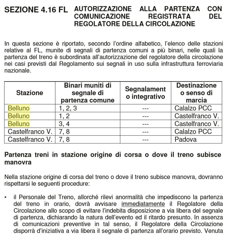

Da Fascicolo orario:
Bel.JPG [ 143.99 KiB | Osservato 7983 volte ]

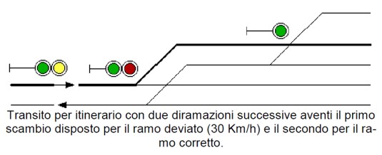

Se il segnale di partenza ha il triangolo per qualsiasi binario di partenza, non è ammesso il libero transito. Ovvero, fino a chè il treno non ha liberato il pedale ed il circuito di binario relativo al segnale di protezione (e non si sono riportate in "n" le relative leve se ACE o ADM), non è possibile formare l' itinerario di partenza. Quindi il segnale di protezione non può presentare l' aspetto verde, ma solo rosso o giallo o rosso/giallo.
Giusto (Tz, DOZ) ?
O l' indicazione dei 30 sul FL è sufficiente a consentire di trovare avviso, protezione e partenza tutti verdi ?
Allora, non è questione di pedale. No, non è sufficiente con indicazione dei segnali come da te descritta. Viene meno la sicurezza. I segnali sarebbero disposti diversamente.
Ovvero, se la stazione fosse munita di doppio segnalamento completo di protezione e partenza, anche con segnale di partenza con triangolo ma distinto per binario, potrebbe esercitare il transito con sola disposizione dei segnali .
Potrebbe in caso di piano binari tipo Belluno, predisporre contemporaneamente (es. da Treviso):
avviso: giallo/verde
protezione: rosso/verde (ingresso a 30kmh)
partenza (da segnale distinto per binario): verde con triangolo ---> via libera a 30kmh

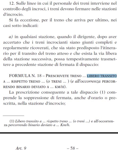

Per libero transito, si definisce solitamente formula di "prescrizione scritta" dell'Art. 9 RCT sul "controllo incroci":
9.JPG [ 62.85 KiB | Osservato 7983 volte ]
Libero Transito non è contemplato nel regolamento Segnali.

[quote="DOZ"
[/quote]
No salvo disposizioni e deroghe particolari i transiti con uscita in Deviata possono essere ammessi con il segnalemento completo anche in partenza ovvero sono ammessi SOLO con un segnale che abbia la prima vela disposta a via impedita (rosso) e le successive a Via Libera od Avviso (giallo, giallo lampeggiante, verde, giallo/verde fisso, lampeggiante contemporaneamente o lampeggiante alternativamente).
Almeno ora è così.
Se ho ben capito.
Una volta no. Era possibile anche quanto da me descritto, anche se non era indicata anche ribaltina e fiancata principale, la limitazione in uscita.
E la procedura veniva utilizzata in località a singolo binario, per effettuare incroci (o precedenze) su variazioni di circolazione prevista, dove ad esempio per ritardo si faceva entrare il merci su corretto tracciato, e si effettuava incrocio/precedenza del viaggiatori non avente fermata commerciale in quella località in questo modo (transito in deviata a 30kmh), limitando i perditempo che sarebbero derivati dal tempo intercorso per l'effettuazione della deviata di tutta la lunghezza del merci.
Però la tua notazione "salvo disposizioni e deroghe particolari i transiti con uscita..." è valida.
E riflettevo se era una deroga, o vi era una articolo di Regolam. dell'epoca poi variato. Devo cercare.

DOZ, grazie per avermi fatto notare che transito e libero transito non sono la stessa cosa. Non sono mai stato un addetto ai lavori, quindi sono cose che non ho vissuto.
Però non sono convinto di una cosa :
