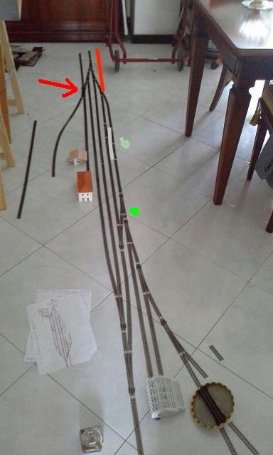

Ciao Ragazzi!E' da un pò di tempo che non mi faccio sentire.Ma chi mi conosce, sa che durante il periodo estivo, sono molto impegnato con il mio lavoro.Mi serve un consiglio.Nel punto della freccia rossa per questioni di spazio è realistico posizionare un doppio inglese?
E dove ci sono i pallini verdi, va bene la posizione dei deviatoi?
Grazie mille :)

Per l'inglese direi quasi un obbligo. :D

Ciao Alex, metto i miei 2 cent:
ma i due deviatoi in corrispondenza del pallino verde più alto a cosa servono? L'uscita verso la linea la hai comunque. Se è per fare manovra, metti magari un tronchino in prolungamento al binario 3 ed ottieni anche la sicurezza di non impegnare la linea se non necessario...
Lo spazio lo hai, affiancando il tronchino alla linea; l'insieme mi pare più funzionale...

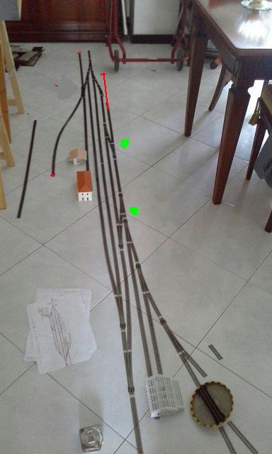

Ecco cosa intendo modificando il file per spiegarmi meglio

Grazie mille.Allora se faccio così?

Perfettamente concorde con la proposta di Luca ... sposterei la connessione bassa più o meno cosi

In questo modo hai due deviatoi che da un binario di circolazione vanno al deposito...
Non mi piace.

Condivido

Giusto per capire e soprattutto imparare .... ciò è male?
sostanzialmente era così anche prima ... il vantaggio principale è quello di avere il binario quattro in grado di ospitare treni lunghi in transito

@ san_tino: Non è bene. E' meglio che le aree di scalo, come possono essere rimesse, ecc, in cui possono avvenire movimenti di manovra su scambi non centralizzati siano interferiscano il meno possibile con i binari di circolazione.
@ Axel: Come nella tua ultima proposta va benissimo.
